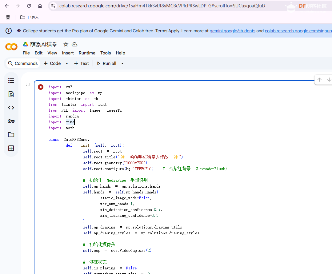

这个是这colab环境调试的,但是不建议初学者用
人类VS喵星人猜拳小游戏(mediapipe)图1

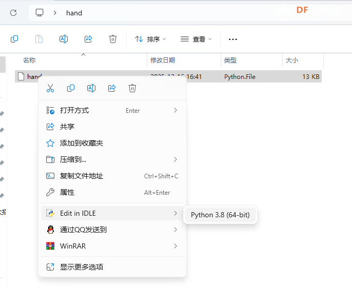

你可以这python环境直接打开。首先安装python最新版。注意添加路径到系统环境。然后打开我给你的hand.py文件。用右键点击
人类VS喵星人猜拳小游戏(mediapipe)图3

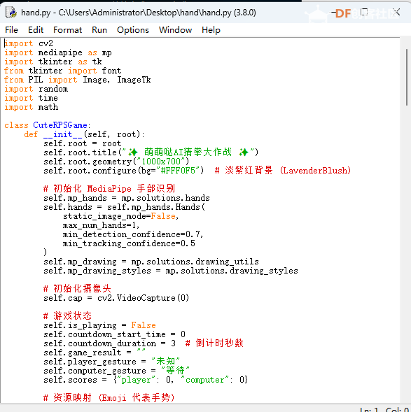

打开后,找run

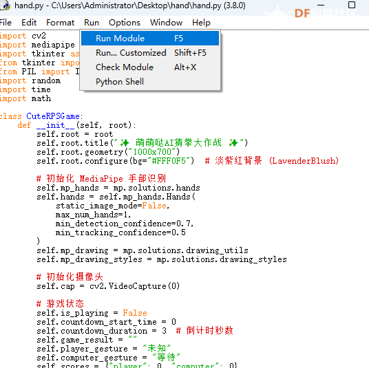

人类VS喵星人猜拳小游戏(mediapipe)图4
然后选run module
人类VS喵星人猜拳小游戏(mediapipe)图5

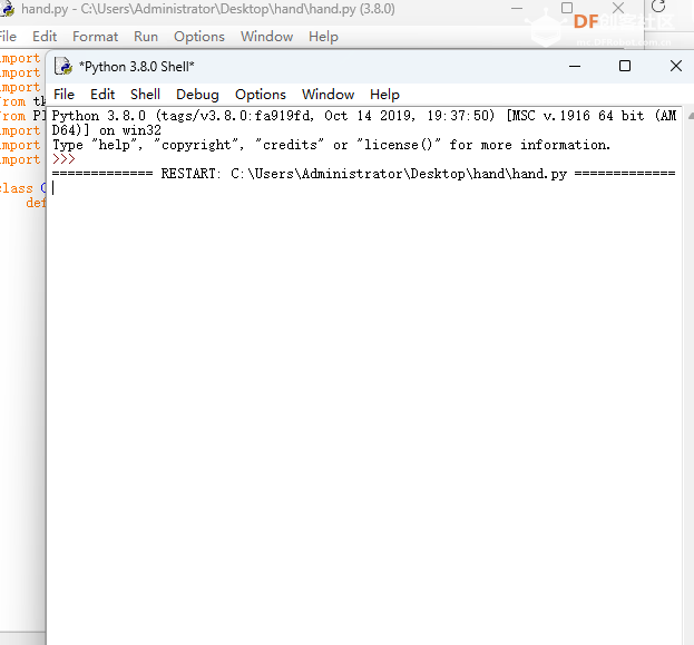

耐心等一会
人类VS喵星人猜拳小游戏(mediapipe)图6

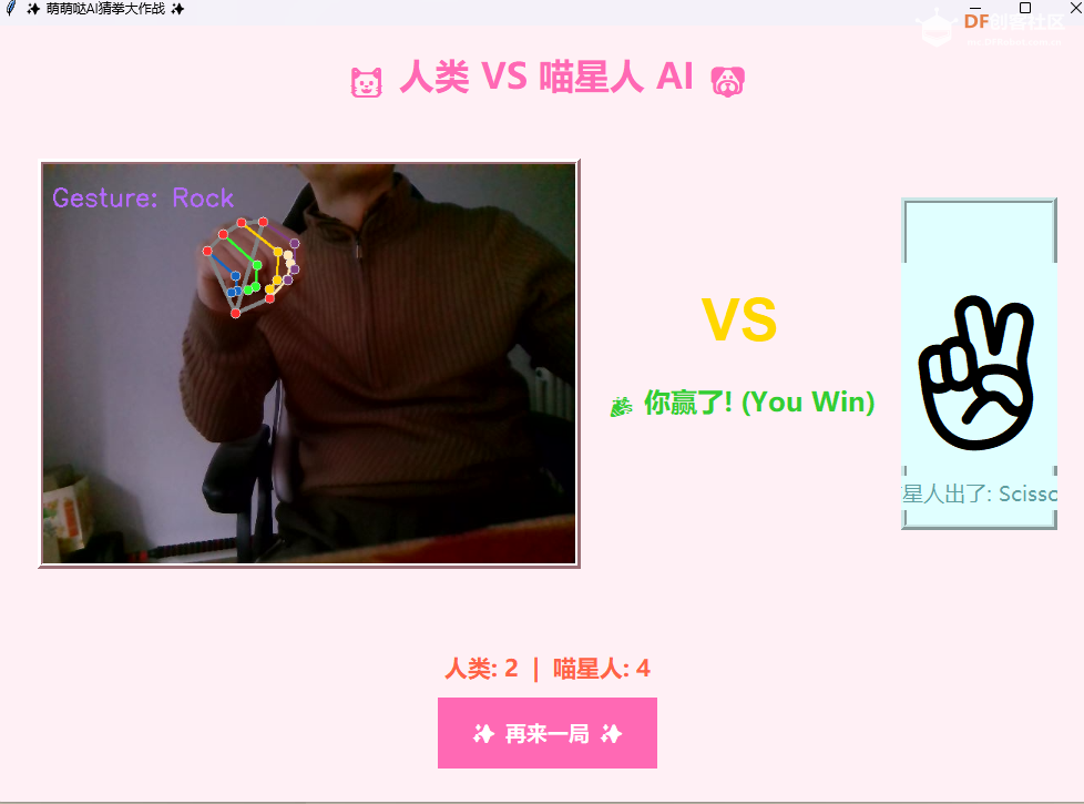

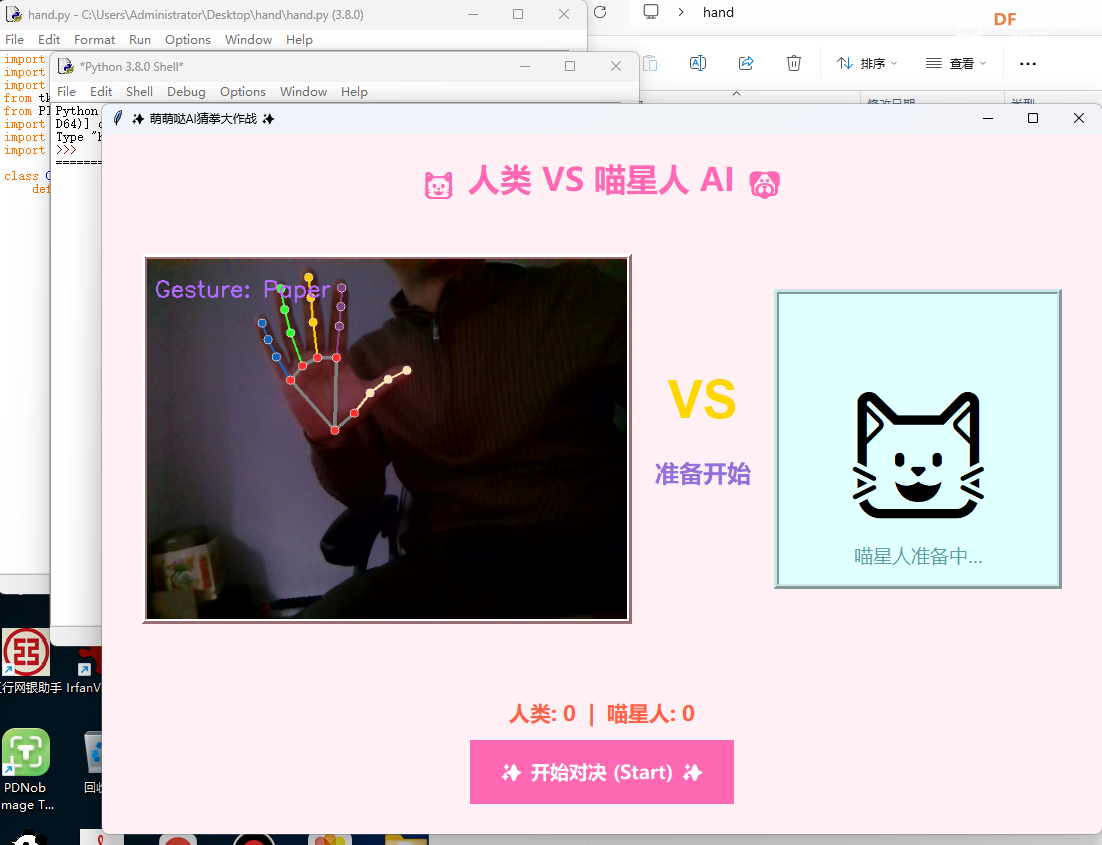

游戏界面出来了。
人类VS喵星人猜拳小游戏(mediapipe)图7
