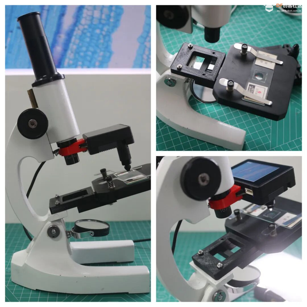

我们已经可以让二哈识图2借助显微镜模组清晰稳定地看到“微观世界”。
基于“二哈识图2”的传统显微镜AI智能化改造:模型训练图1
下一步,我们将为这台上世纪的传统显微镜注入AI时代的“视觉智能”——通过定制化训练“二哈识图2”模型,实现实时识别显微标本中各类结构的名称,并探索一套可复制、易推广的实施流程,使其能作为普适性人工智能体验课程,广泛应用于教学场景。

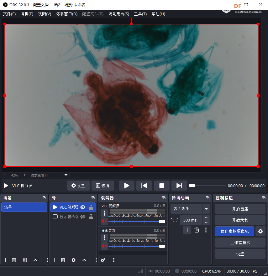

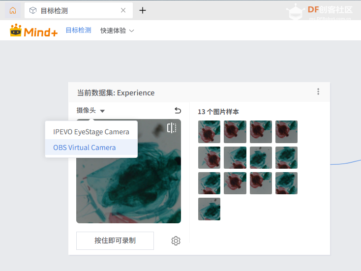

一、图片样本的采集1.使用OBS虚拟摄像机实时获取
此方法由DFRobot的柳工提供。参考VLC播放器图传的配置方式,在OBS中添加VLC视频源,并启用虚拟摄像机功能。
基于“二哈识图2”的传统显微镜AI智能化改造:模型训练图2

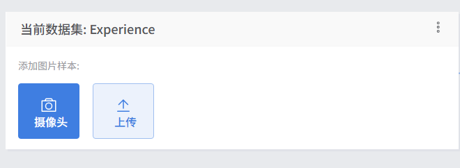

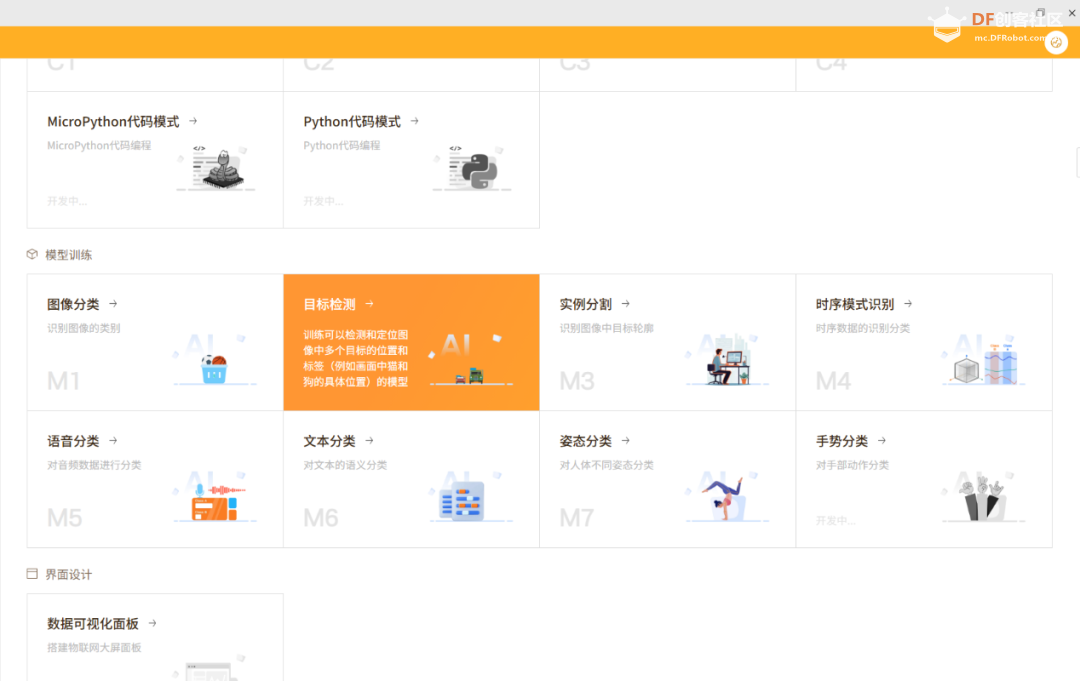

打开 Mind+ 2.0,进入「模型训练」→「目标检测」模块,
基于“二哈识图2”的传统显微镜AI智能化改造:模型训练图3
点击“通过摄像头添加图片样本”。
基于“二哈识图2”的传统显微镜AI智能化改造:模型训练图4
若配置正确,OBS 虚拟摄像头将出现在设备下拉菜单中,可直接用于实时采集样本。

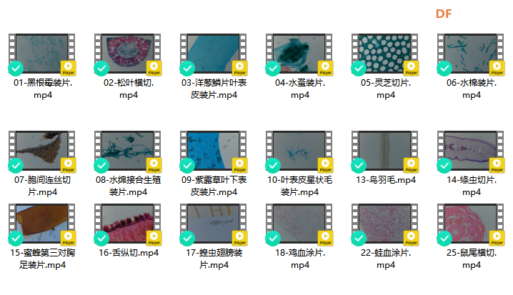

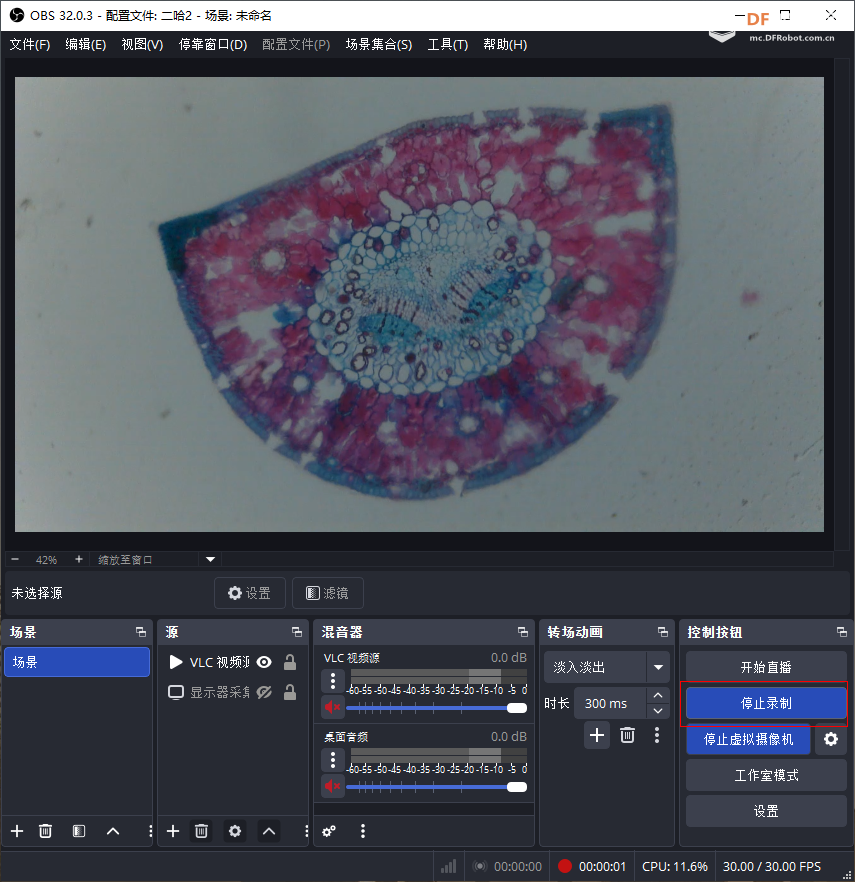

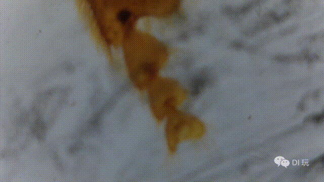

2.使用OBS录制源视频后截图
基于“二哈识图2”的传统显微镜AI智能化改造:模型训练图6

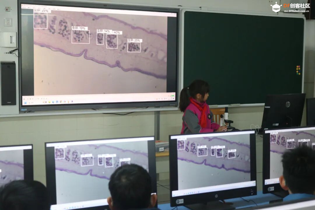

此方法最初由王子硕同学提出。如前篇所述,当时因图像采集不稳定,他采用此法作为临时解决方案,却意外为通识课程的实施提供了新思路:若无法为每位学生配备独立设备,可预先录制高质量样本视频,供学生通过播放软件截取画面,用于后续模型训练。
基于“二哈识图2”的传统显微镜AI智能化改造:模型训练图7
相较于通过 VLC 播放再用录屏软件二次录制的方式,OBS 可直接录制原始视频流,避免画质损失,确保获得图传所能提供的最高分辨率与最佳画质,为后续训练提供高质量数据基础。
基于“二哈识图2”的传统显微镜AI智能化改造:模型训练图8
够小伙伴们玩一阵子啦
基于“二哈识图2”的传统显微镜AI智能化改造:模型训练图9

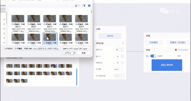

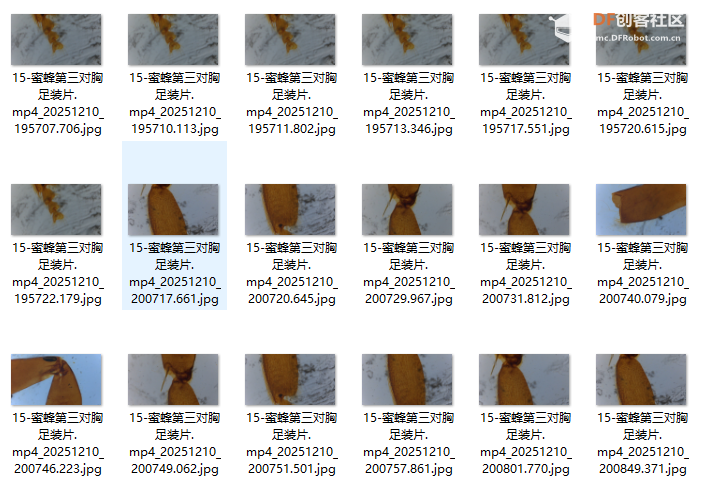

获取样本视频后,学生可使用 PotPlayer 等播放软件快速截取所需帧图像,作为训练样本。二、模型训练与校验若标签操作缺乏认知参与,其教育价值确实有限。为此,我们为学生提供了一份“学习支架”,引导其在标注过程中主动查阅资料、辨识显微结构,确保标注建立在理解基础上。

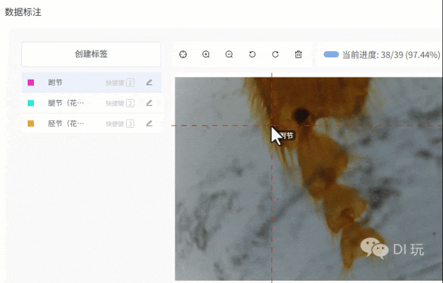

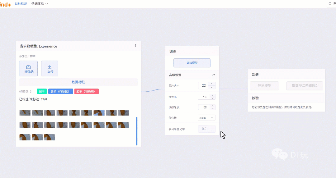

具体标注流程包括:创建类别标签 → 选择对应标签 → 在图像中框选目标区域,循环完成全部样本的标注。
基于“二哈识图2”的传统显微镜AI智能化改造:模型训练图12

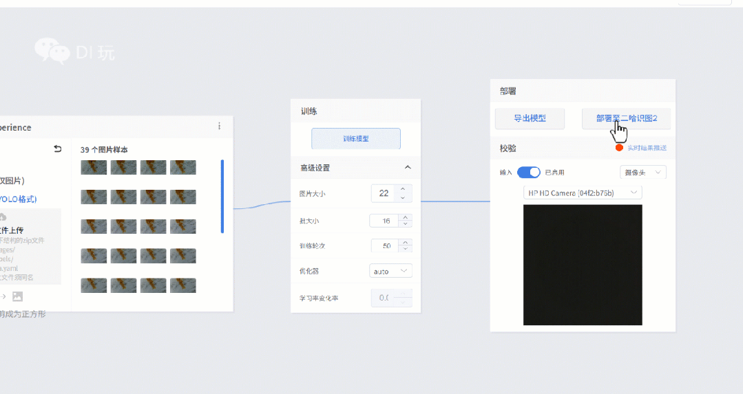

标注完成后,点击“训练模型”即可启动训练。通常无需调整默认参数。实际训练耗时因样本数量和设备性能而异(一般数分钟至十几分钟),文中动图为50倍速演示。
基于“二哈识图2”的传统显微镜AI智能化改造:模型训练图13

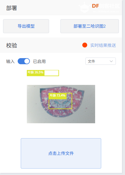

模型验证可通过实时摄像头输入或加载本地图片进行。预览窗口将显示识别结果的边界框及对应的置信度。

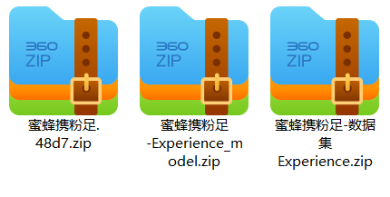

点击“部署至二哈识图2”,选择或自定义一个 LOGO,填写模型名称与显示标题(将呈现在二哈屏幕),随后点击“开始转换”,系统将自动提交至云端进行模型格式转换。
基于“二哈识图2”的传统显微镜AI智能化改造:模型训练图14
基于“二哈识图2”的传统显微镜AI智能化改造:模型训练图15

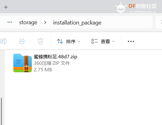

上图第一个压缩包就是用于部署至二哈识图2的模型文件
基于“二哈识图2”的传统显微镜AI智能化改造:模型训练图16

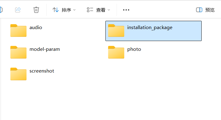

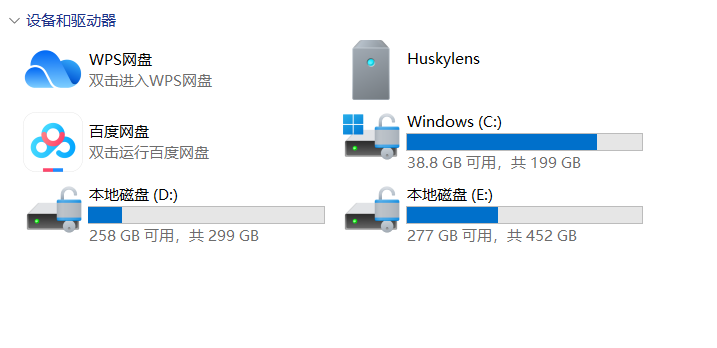

将二哈识图2连接至电脑,设备将被识别为一个可移动磁盘。
基于“二哈识图2”的传统显微镜AI智能化改造:模型训练图17
将模型文件复制到 installation_package 文件夹中

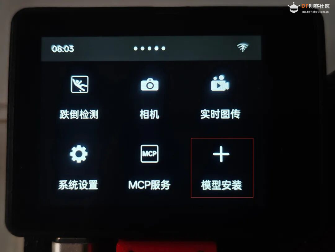

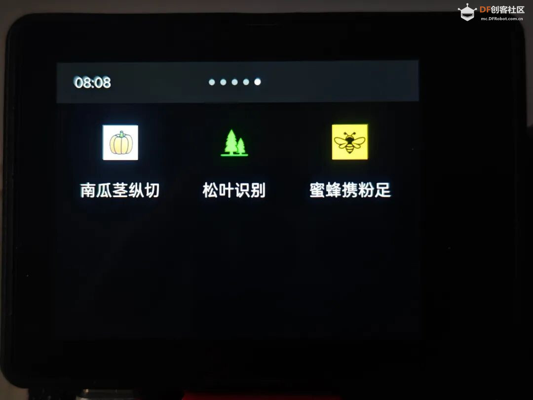

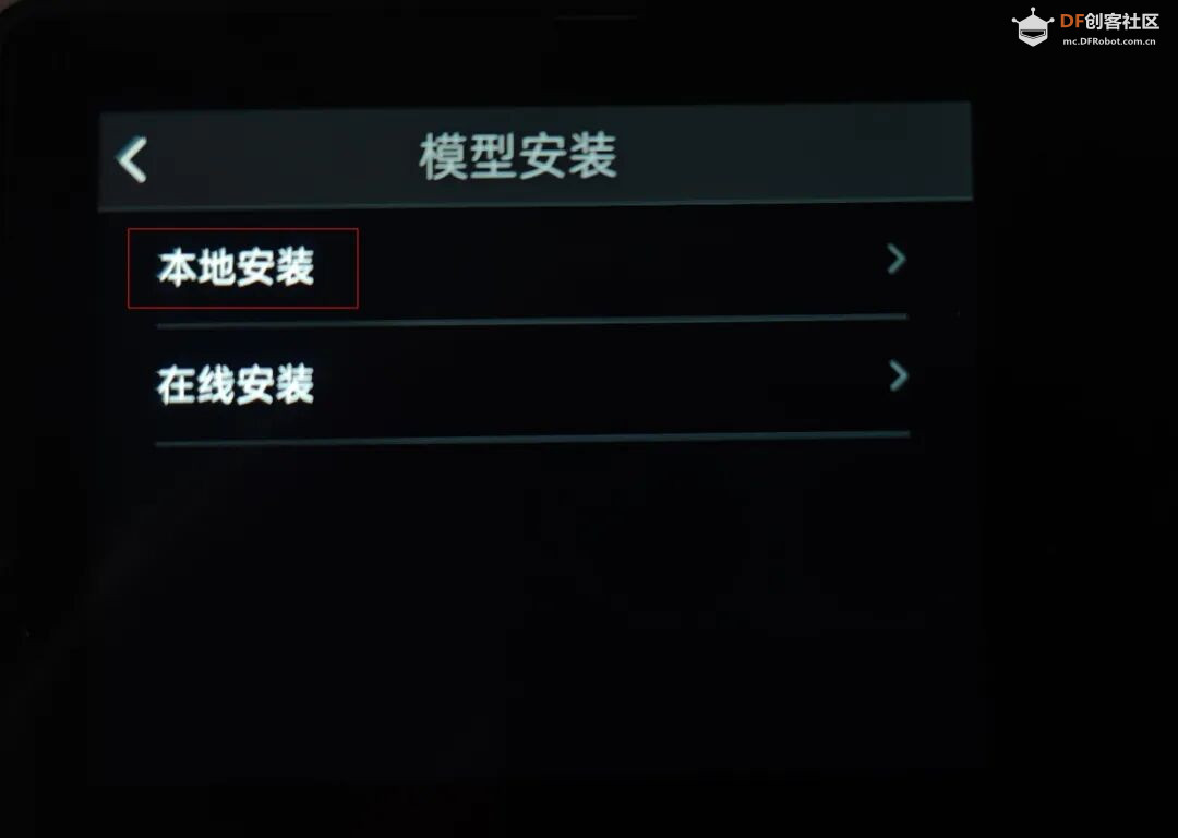

然后在二哈设备菜单中依次选择:模型安装 → 本地安装。
基于“二哈识图2”的传统显微镜AI智能化改造:模型训练图19
基于“二哈识图2”的传统显微镜AI智能化改造:模型训练图20
安装成功后,自训练模型将出现在设备的模型选择列表中。

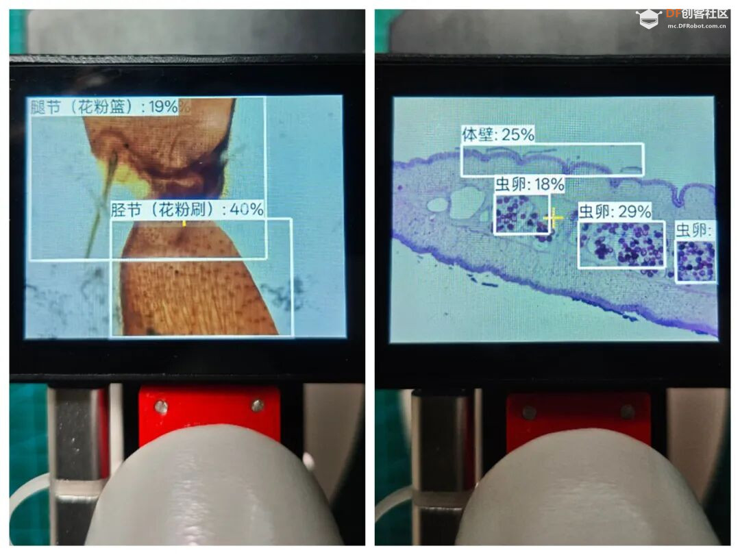

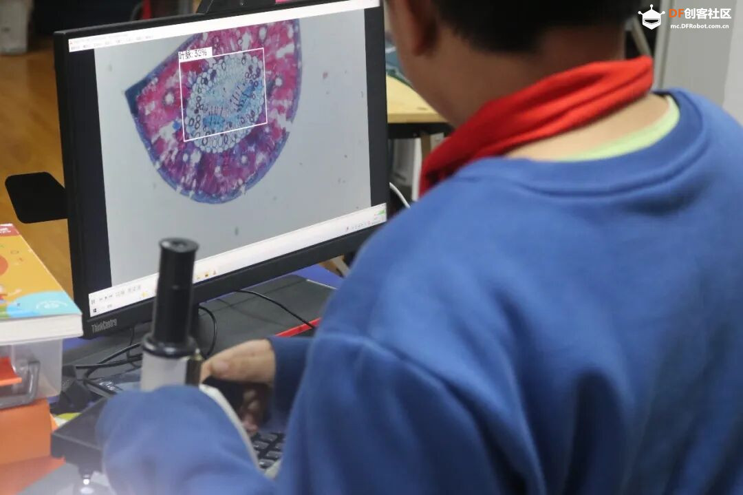

基于当前完成训练的几个模型看,对于特征比较明显的对象,效果是可以接受的。(标注的正确性待商榷,仅是过程性的训练成果)
基于“二哈识图2”的传统显微镜AI智能化改造:模型训练图22
基于“二哈识图2”的传统显微镜AI智能化改造:模型训练图23
蜜蜂携粉足
基于“二哈识图2”的传统显微镜AI智能化改造:模型训练图24
绦虫切片

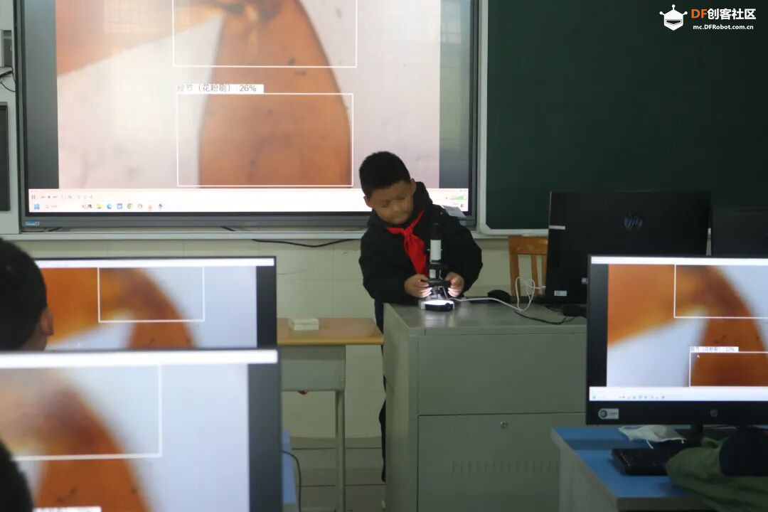

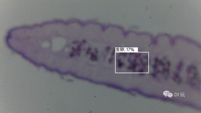

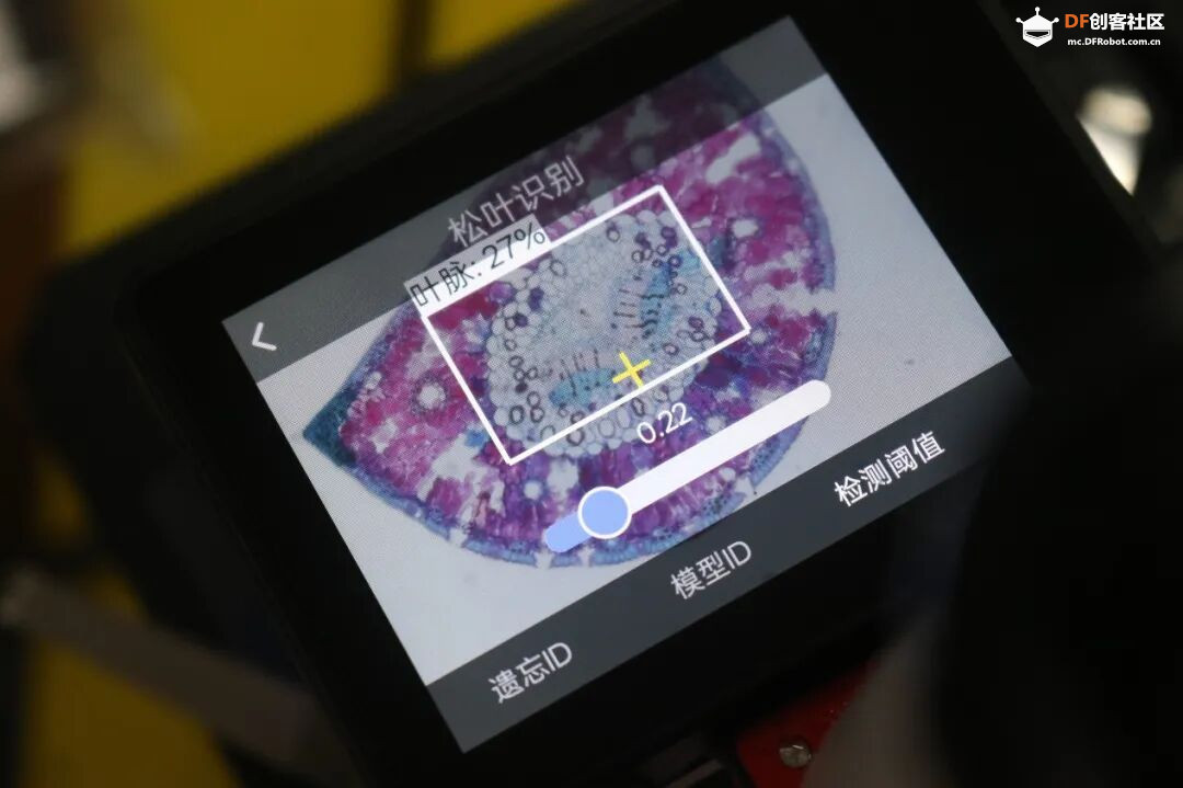

然而,学生也提出了一个关键问题:为何在电脑端验证时,多数样本的识别置信度可达70%以上,而实际通过显微镜实时识别时,置信度却普遍徘徊在20%左右?
基于“二哈识图2”的传统显微镜AI智能化改造:模型训练图25
正在研究模型训练的小组成员
基于“二哈识图2”的传统显微镜AI智能化改造:模型训练图26
Mind+校验的置信度
基于“二哈识图2”的传统显微镜AI智能化改造:模型训练图27
二哈识图2实时识别置信度
基于“二哈识图2”的传统显微镜AI智能化改造:模型训练图28
红框处为学生在学习单上提出的质疑
