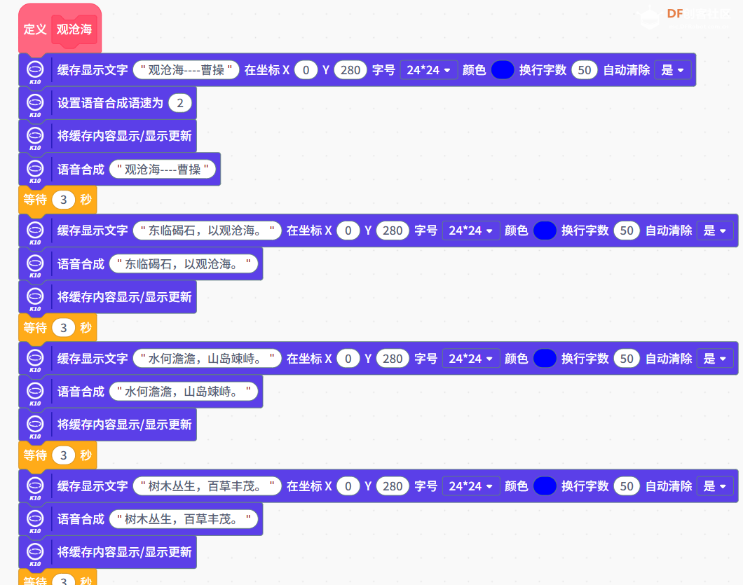

我是想在出示了古诗的文字之后,直接合成了语音比这首诗读出来。
第一步先做了个初始化
行空板语音识别古诗词图2
第二步是主程序的其他部分

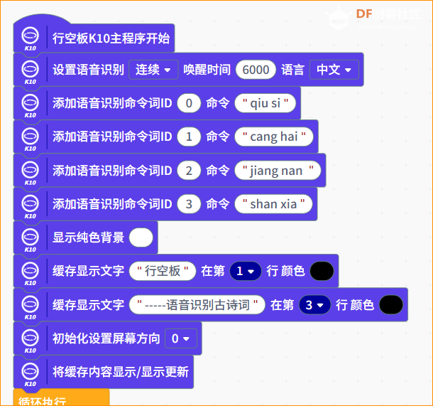

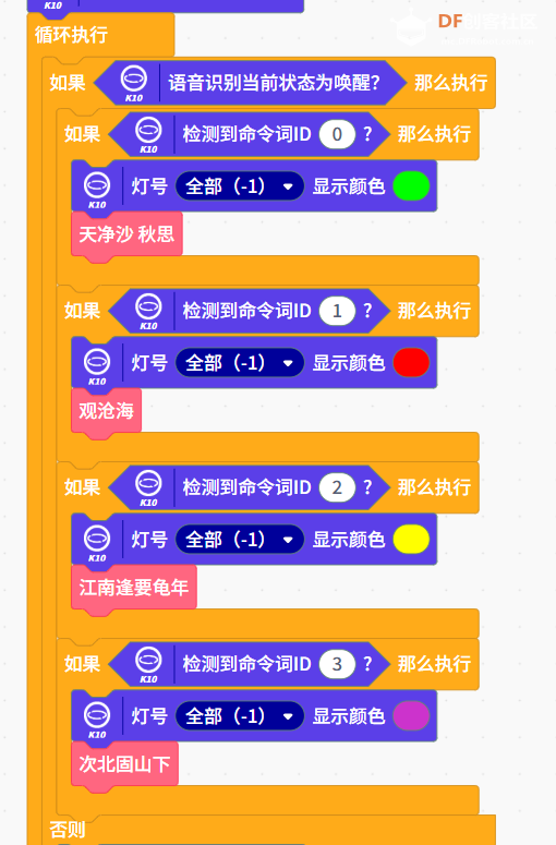

行空板语音识别古诗词图3

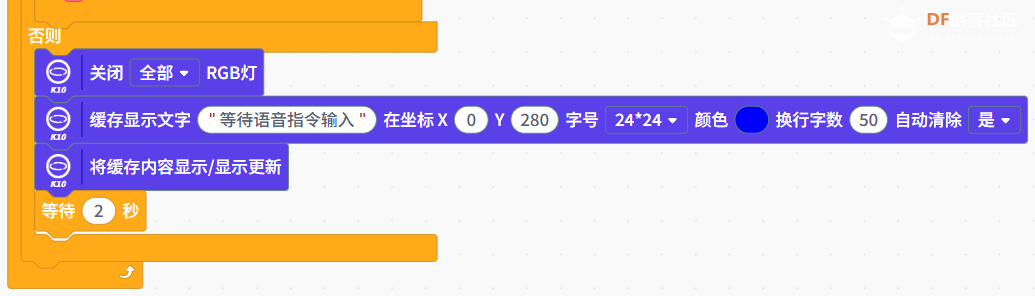

没显示下,下面是第三部分
行空板语音识别古诗词图8
至此,主程序完成。

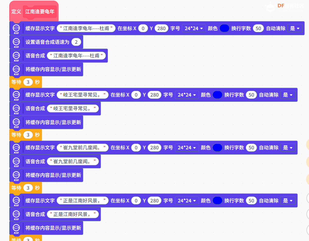

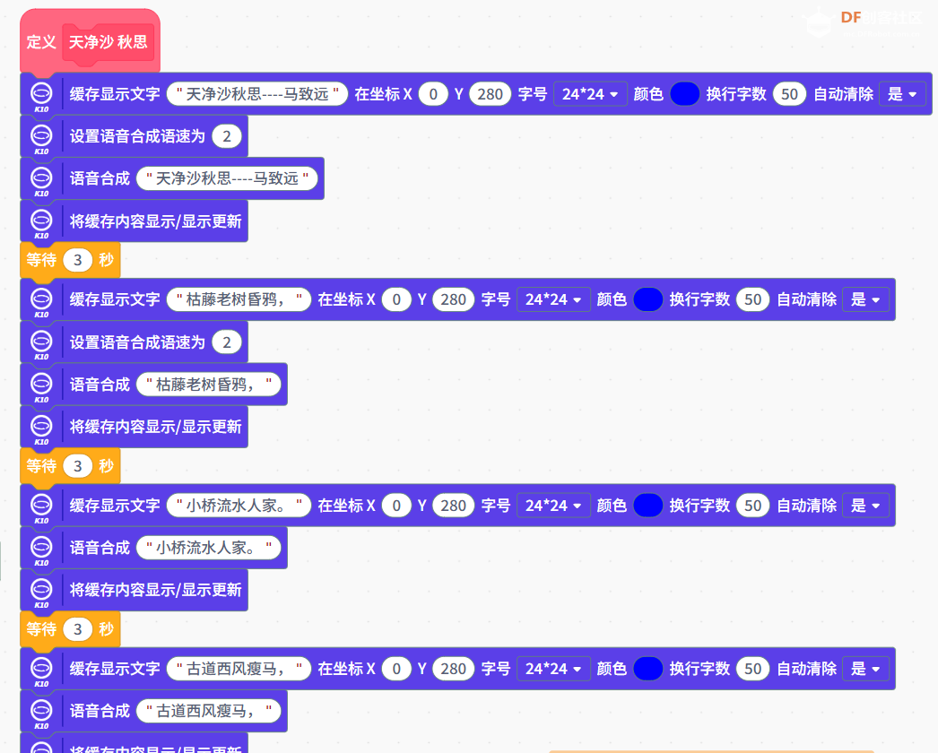

下面就是四首古诗的模块,方法都是一样的。
行空板语音识别古诗词图4
行空板语音识别古诗词图5
行空板语音识别古诗词图6
行空板语音识别古诗词图7
四首诗我没有截全,但剩下的诗句都是一样的方法。
