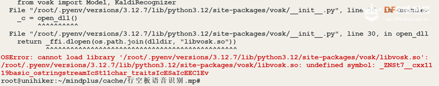

一、安装vosk时,行空板运行vosk库的程序报错:
现学现卖:行空板搭建conda虚拟环境图1
这个错误是因为 Vosk 的底层 C++ 库 (libvosk.so) 与行空板系统上的 C++ 标准库 (libstdc++) 版本不兼容。就是 Vosk 预编译的库是用较新版本的编译器生成的,而行空板运行时库太旧,导致缺少符号。
我尝试了很多方法,升级python、libstdc++,降级vosk均不能解决报错问题,最后在AI提示下使用conda安装独立的运行环境,可以正常运行。以下为复盘重做一次的分享记录。另外,我也是在AI帮助下完成的,有的东西我也不懂,所以有不懂的你也问下AI,反正就是能用就行,不能用就刷回原固件。

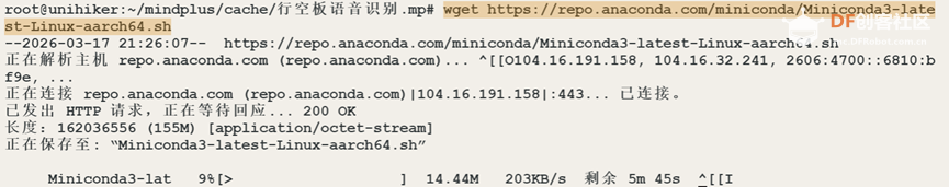

A.运行下载命令:wget https://repo.anaconda.com/miniconda/Miniconda3-latest-Linux-aarch64.sh
现学现卖:行空板搭建conda虚拟环境图2
本下载过程时间较长,需要等待加载完成

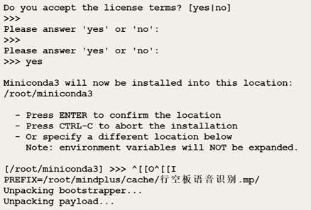

B.运行安装命令:bashMiniconda3-latest-Linux-aarch64.sh
现学现卖:行空板搭建conda虚拟环境图3
现学现卖:行空板搭建conda虚拟环境图4
注意终端提示,需要确认安装的,多次确认

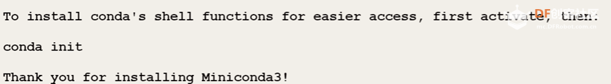

现学现卖:行空板搭建conda虚拟环境图5
到这里安装完成了。

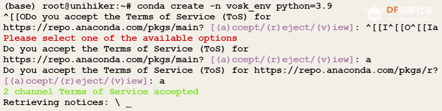

A.        命令:conda create -n vosk_env python=3.9
现学现卖:行空板搭建conda虚拟环境图8
现学现卖:行空板搭建conda虚拟环境图9

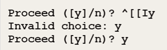

注意这里也是需要多次输入a或者y确认的

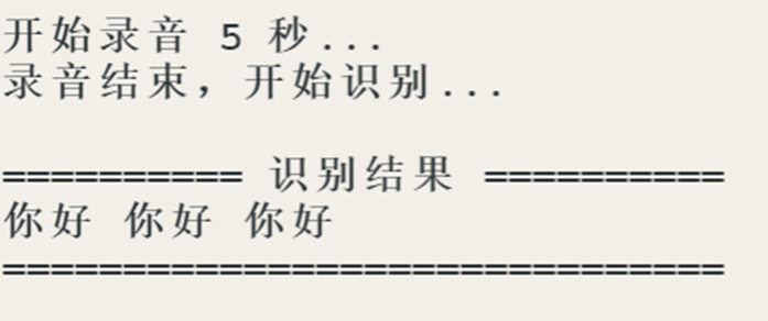

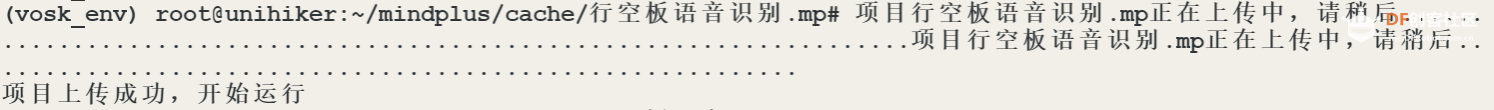

带Vosk库程序终于运行正常!!!!!!
副作用:上传时间明显变长(截图中你看运行了那么多............才上传成功)
