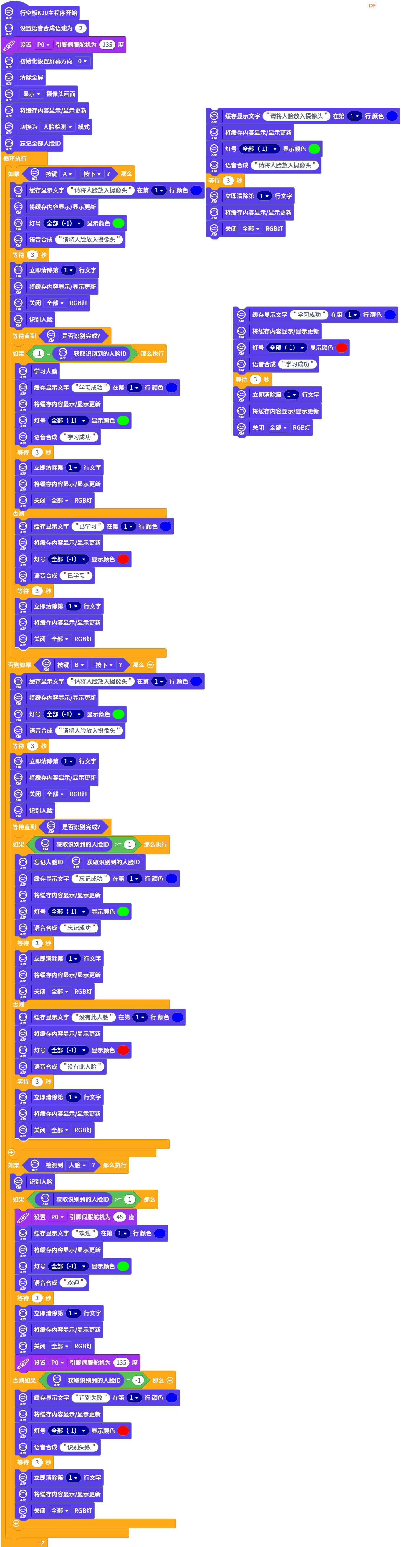

程序在这
关于行空板K10中语音合成模块的求助图1(右边的不是)
其他的都搞好了,
就语音合成模块输了,
但是行空板就是不响。

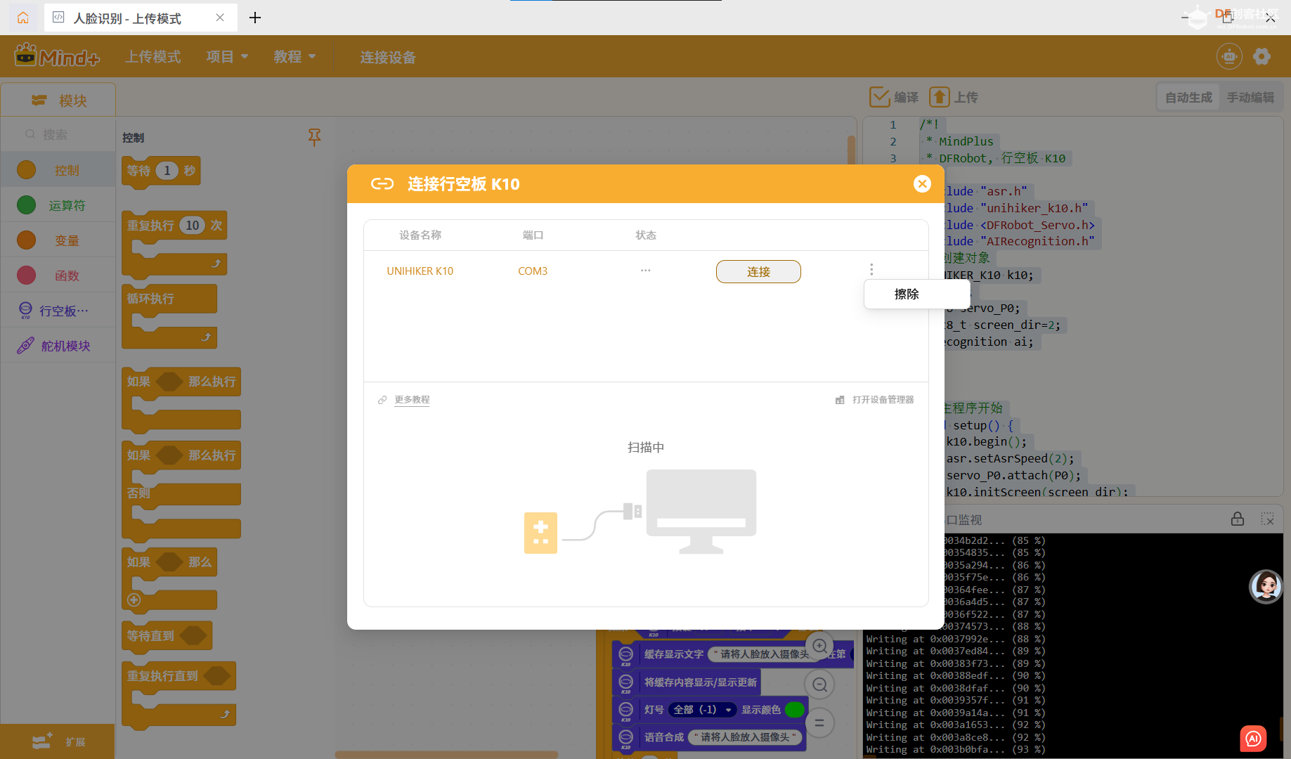

本来可以响,
但是不小心擦除了设备
关于行空板K10中语音合成模块的求助图2
然后就响不了了。
该怎么办?

问题解决了,因为当时我“不小心”擦除了设备,擦到一半闪退了,我之后再擦除再烧录就可以了
