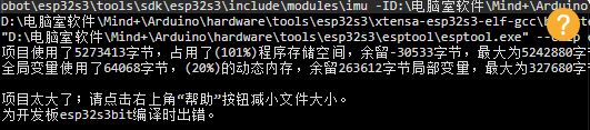

这个怎么办啊??????(凑字数)(凑字数)(凑...图1
所以他说的帮助在哪里啊?有入能告诉我吗?(在线等)(挺急的)(凑字数)(凑字数)(凑字数)(凑字数)(凑字数)(凑字数)(凑字数)(凑字数)(凑字数)(凑字数)(凑字数)(凑字数)(凑字数)(凑字数)(凑字数)(凑字数)(凑字数)(凑字数)(凑字数)(凑字数)(凑字数)(凑字数)

内存爆了,精简下程序功能,比如显示文字不要用中文等

你都看到余留-30533字节了

他那是余量炸了,可以提升硬件或者改进软件

内存炸了,升级电脑硬件或修改程序
