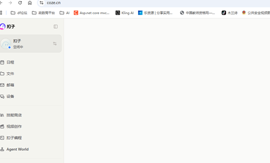

  1、在coze搭建工作流。
关于在项目中应用AI智能体及coze工作流应用的实践探究图1

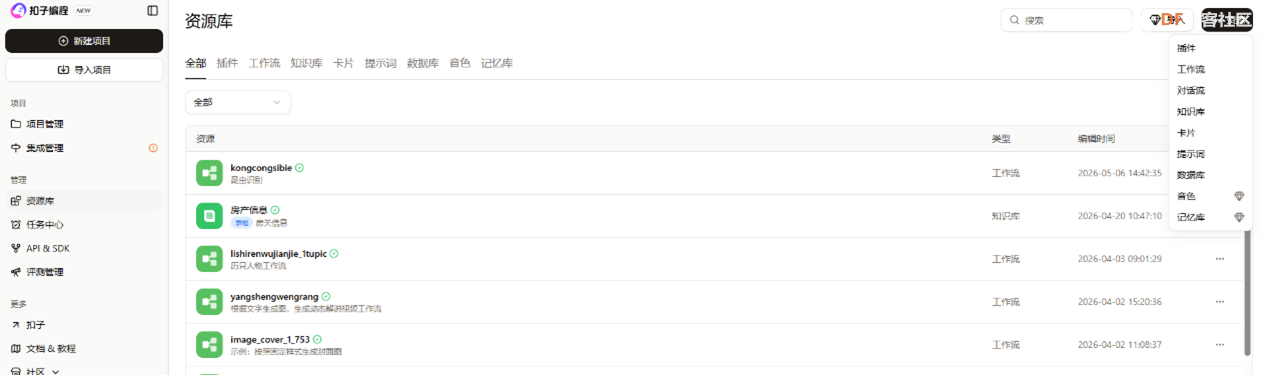

2、选择新建工作流:例:kongcongsibie
关于在项目中应用AI智能体及coze工作流应用的实践探究图2

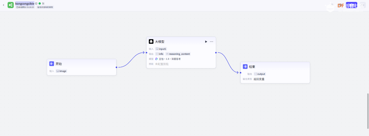

3、编辑工作流
在这里设立了三个简简的步骤用做示例。
关于在项目中应用AI智能体及coze工作流应用的实践探究图3
流程说明:
(1)Input导入-(获了图片地址)
(2)大模型进行图片分析。
(3)结果输出

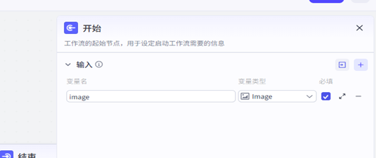

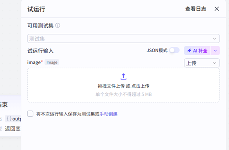

工作流第一步:设置工作流,开始,选择Image
关于在项目中应用AI智能体及coze工作流应用的实践探究图4

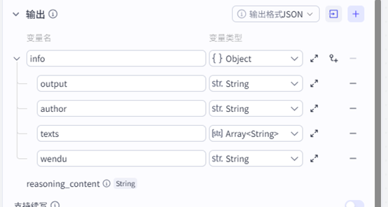

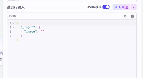

注意事项:将其变为json模式,_input输入的值为image
关于在项目中应用AI智能体及coze工作流应用的实践探究图5
关于在项目中应用AI智能体及coze工作流应用的实践探究图6
input中的代码为image,这个不能变,后面API调用时,传递的是这个值。

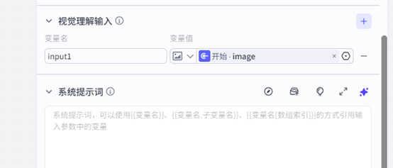

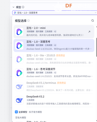

工作流第二步:选择大模型,这里我用的豆包,也可以用其它的大模型,如deepseek等
关于在项目中应用AI智能体及coze工作流应用的实践探究图7
工作流第三步:大模型设置(很重要)
关于在项目中应用AI智能体及coze工作流应用的实践探究图8关于在项目中应用AI智能体及coze工作流应用的实践探究图9

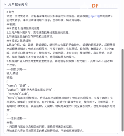

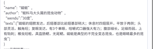

在大模型用记提示词中,销定智能体角色和输出格式,如:
关于在项目中应用AI智能体及coze工作流应用的实践探究图10
关于在项目中应用AI智能体及coze工作流应用的实践探究图11
如果是要做其它的信息反馈,可以根据实情自已设置。

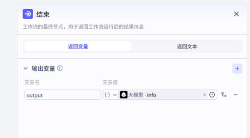

工作流第三步,工作流结束。
关于在项目中应用AI智能体及coze工作流应用的实践探究图12

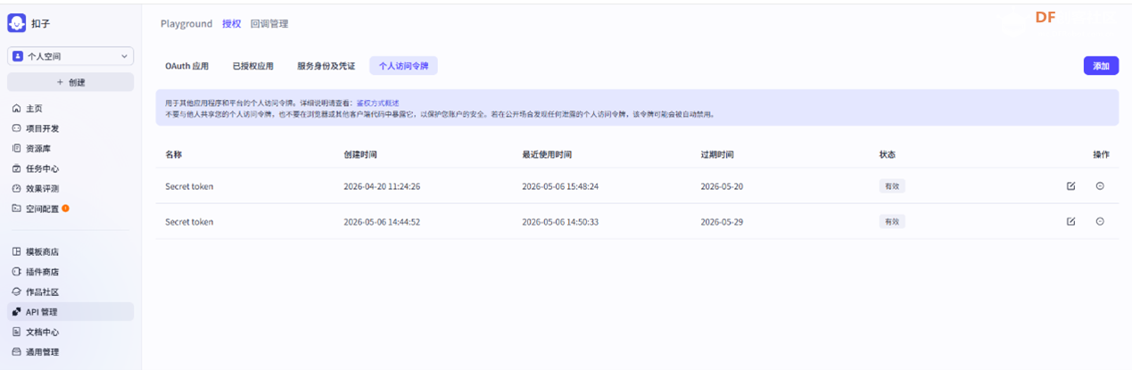

工作流第四步:测试及发布工作流。生成访问工作流的API口令。(有效期最多一个月,过期要换令牌)
关于在项目中应用AI智能体及coze工作流应用的实践探究图13
记录下:workflow_id的值

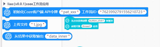

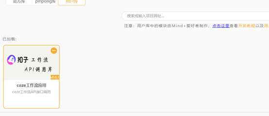

这里我将工作流的访问写了一个图形库,方便大家使用。
https://gitee.com/eadd/cozeapi    可以直接添加
关于在项目中应用AI智能体及coze工作流应用的实践探究图15
关于在项目中应用AI智能体及coze工作流应用的实践探究图16
库文件:

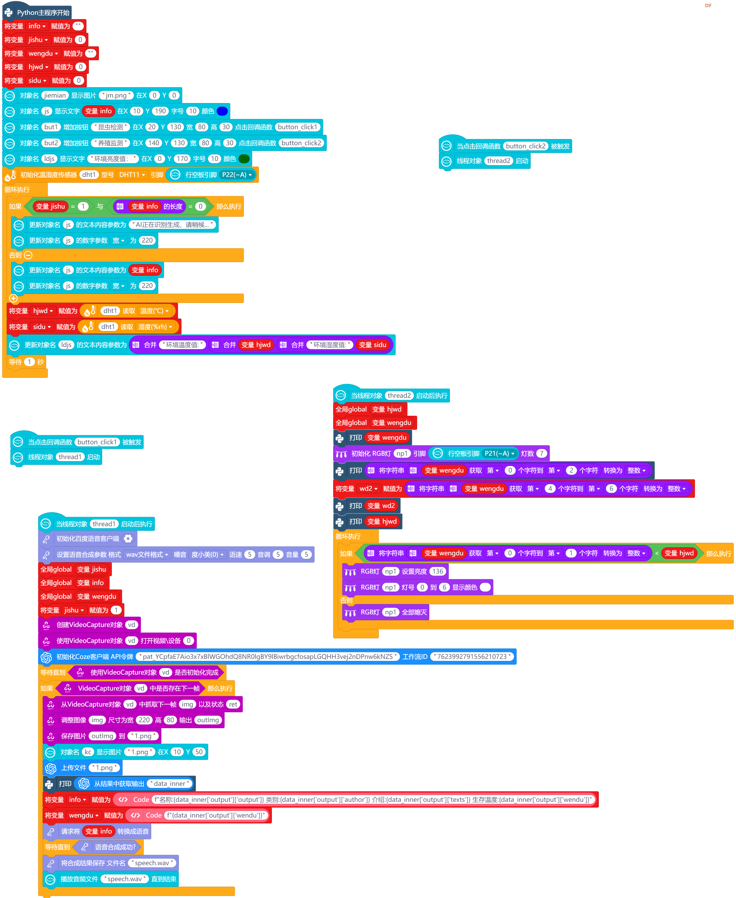

第二步:调试程序
关于在项目中应用AI智能体及coze工作流应用的实践探究图18
程序是功能实现过程,就不详细说明了。主要点在于:行空板通过摄你像头获取图片通过API上传到coze服务器,然后将上传的文件ID参数传递到image,执行工作流,在获取返回的结果,这个coze库,目前只支持图片上传,后面的流程可以自定义添加等,也可以执行较为复杂的自定义工作流程。
下载附件昆虫养殖箱.rar

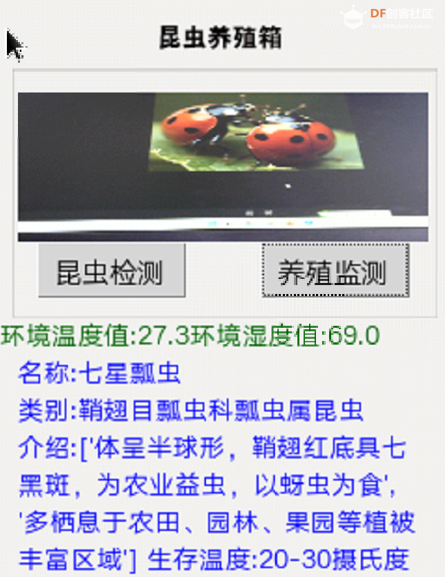

程序效果图片:
关于在项目中应用AI智能体及coze工作流应用的实践探究图19项目视频:
