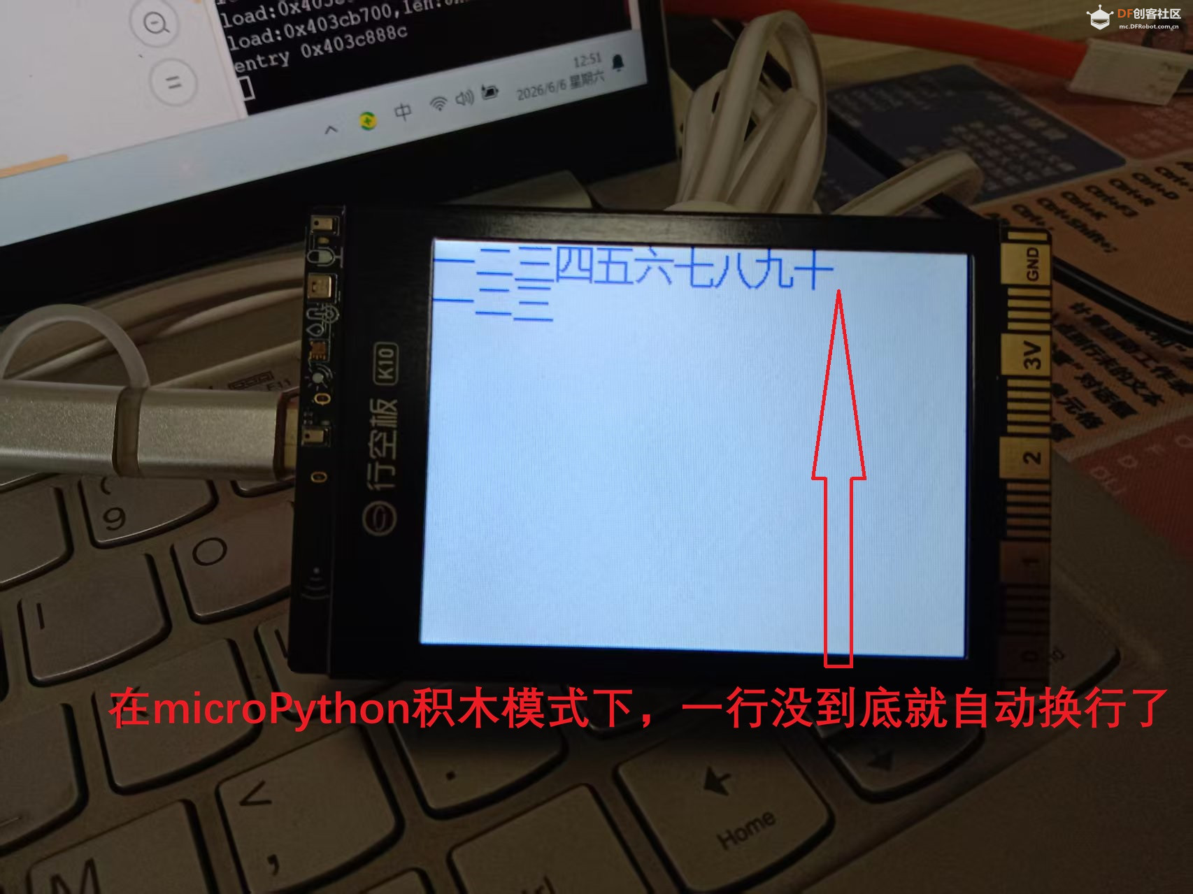

今天在做一个小项目时发现 行空板K10在microPython积木模式下90横向显示一行 不到末尾就换行了。来反馈一下,以便共同进步。
请看如下图示:
行空板K10在microPython积木模式下90横向显示问题图1

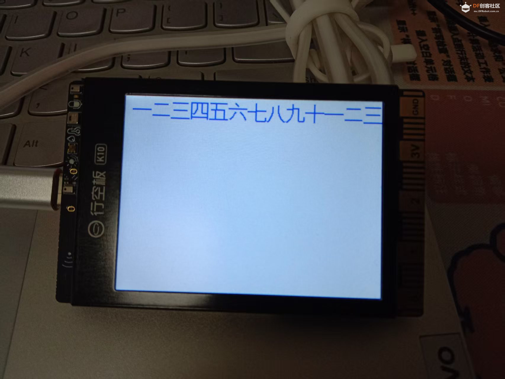

下面是上传模式下90横向 可以一行显示到底:
行空板K10在microPython积木模式下90横向显示问题图2

这是软件bug,后续新版本会修复。
