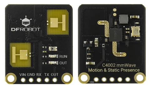

C4002是一款24GHz高频毫米波人体存在检测传感器模组,集成高精度雷达探测单元与自研环境自适应滤波算法,区别于传统红外人体感应传感器,可精准识别人体移动、微小动作、静止静坐等全状态人体存在信号,有效规避红外传感器无法检测静止人体、易受环境光线干扰的痛点。
该模组支持UART串口通信与AT指令配置,可输出人体状态、探测距离、运动速度、微动能量等多维数据,出厂预校准无需复杂调试,具备低功耗、高抗干扰、高灵敏度的特性,广泛适配智能家居、办公自动化、智能楼宇、展品感应、智能安防等场景,是近距离人体存在精准感知的核心硬件。

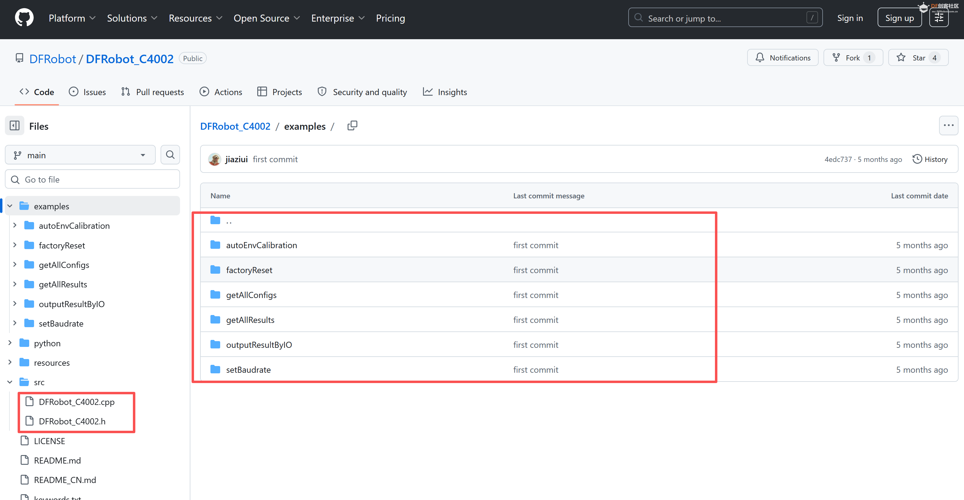

Arduino 完整串口测试代码
功能:实时打印传感器原始串口数据、自动解析有人 / 无人状态、微动能量;支持下发 AT 指令配置参数。

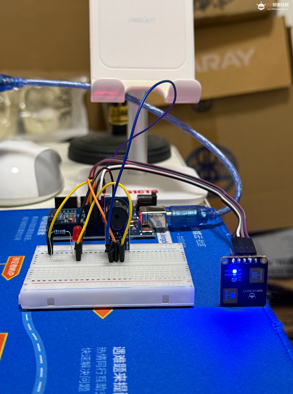

C4002毫米波人体存在传感器试用报告-声光报警装置图4
结合 C4002 毫米波传感器:有人常亮、无人 LED 闪烁
检测到人 LED 常亮;区域无人时 LED 持续闪烁提醒

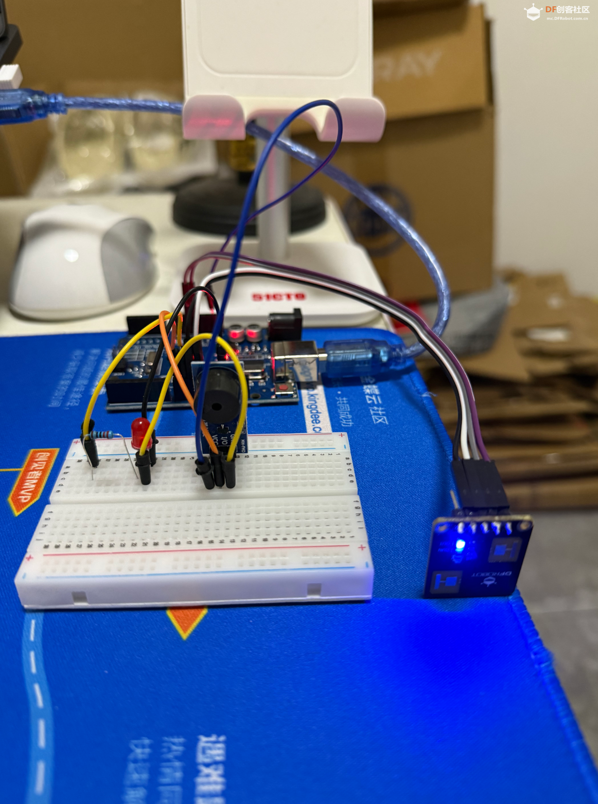

C4002毫米波人体存在传感器试用报告-声光报警装置图5
C4002 毫米波雷达 + LED 闪烁 + 蜂鸣器提示

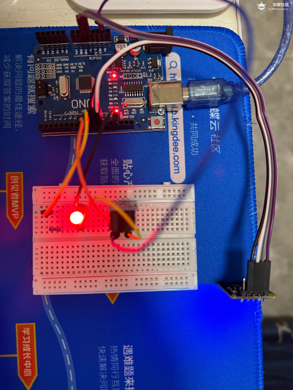

C4002毫米波人体存在传感器试用报告-声光报警装置图3
