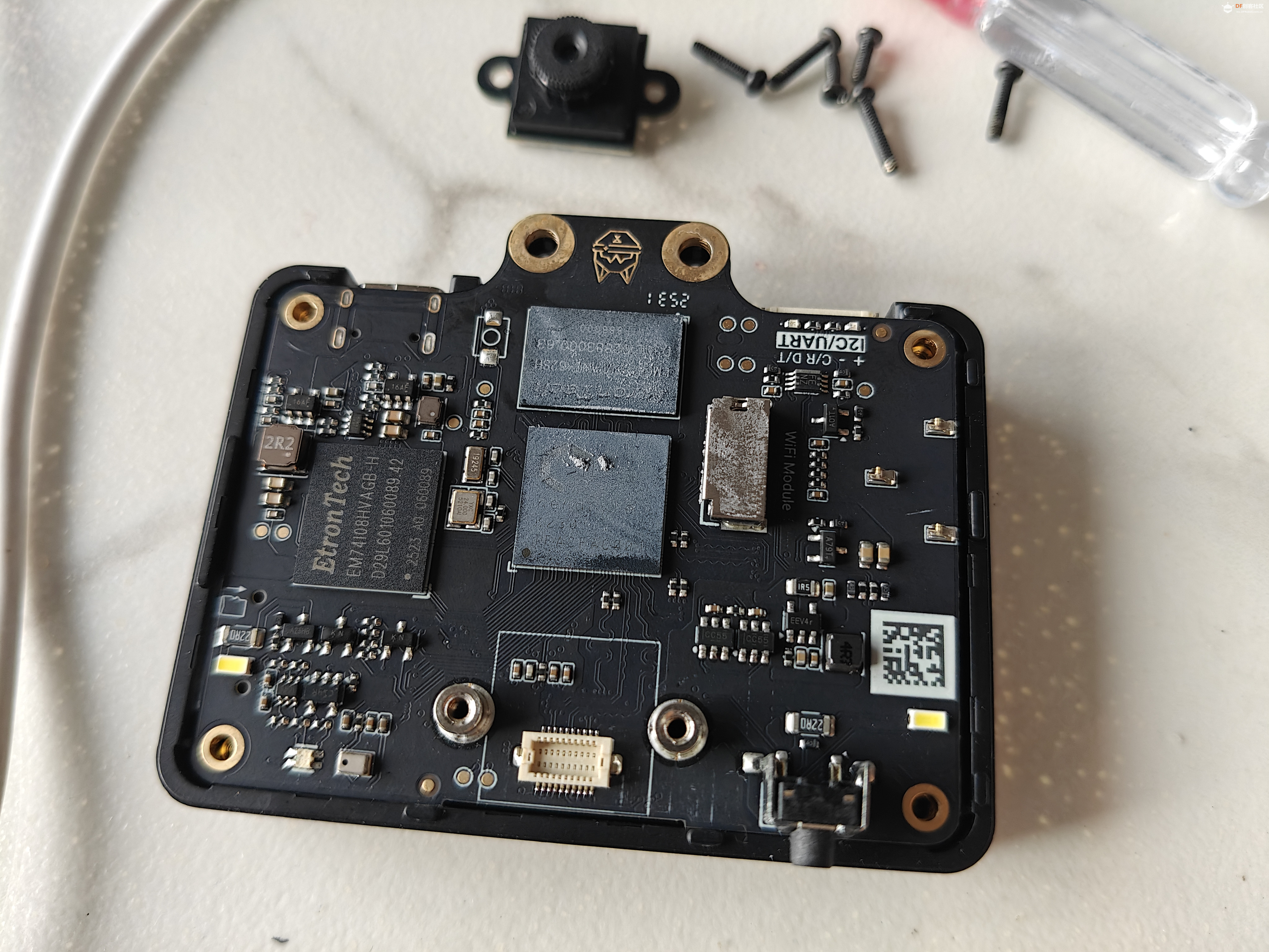

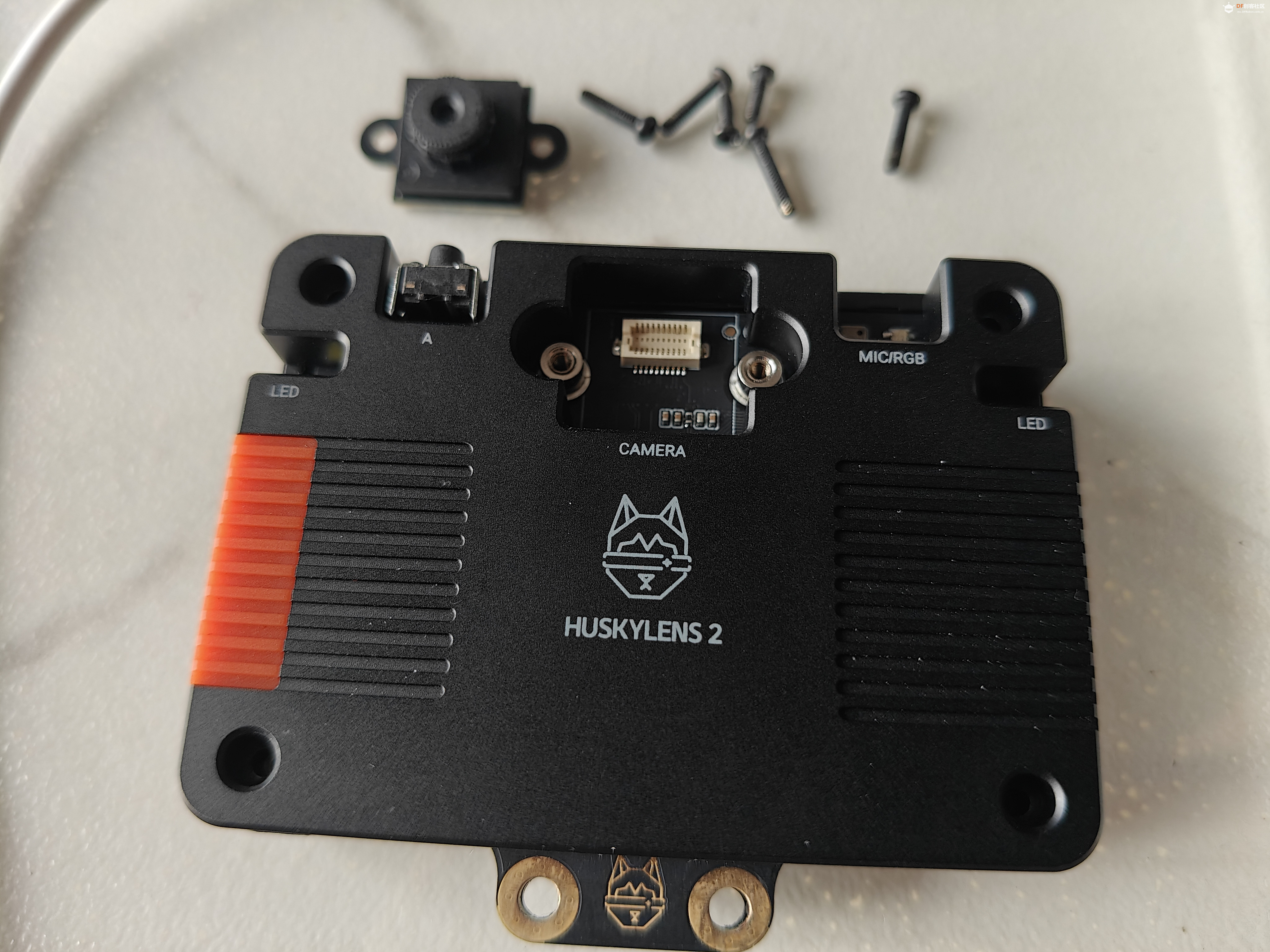

首先,拆下摄像头、拧下二哈2的4枚螺丝:
二哈识图2配件套装显微镜头试用报告-Wifi模块图8

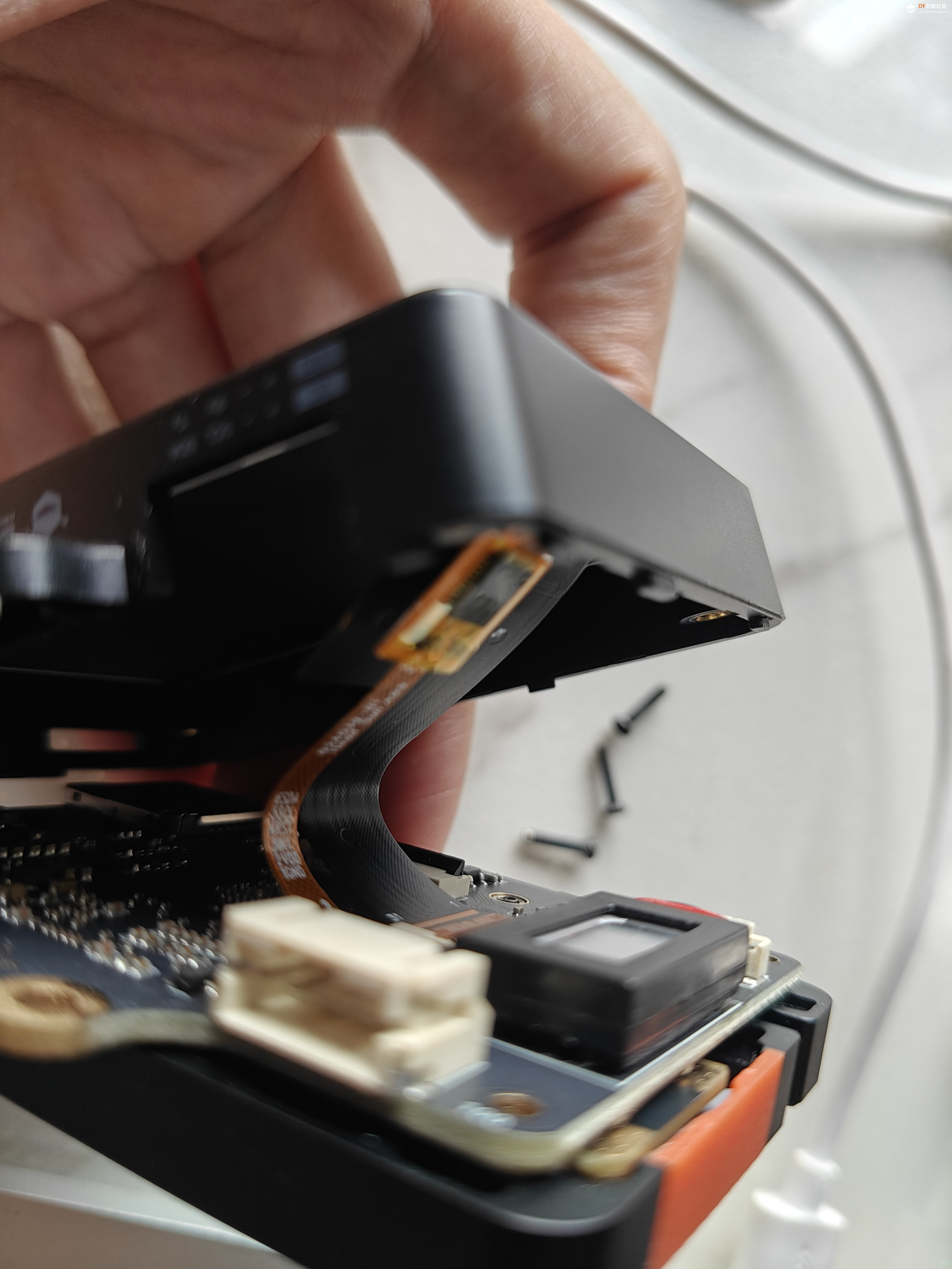

其次:打开二哈2的外壳,注意不要拉断屏幕排线:
二哈识图2配件套装显微镜头试用报告-Wifi模块图4 二哈识图2配件套装显微镜头试用报告-Wifi模块图1

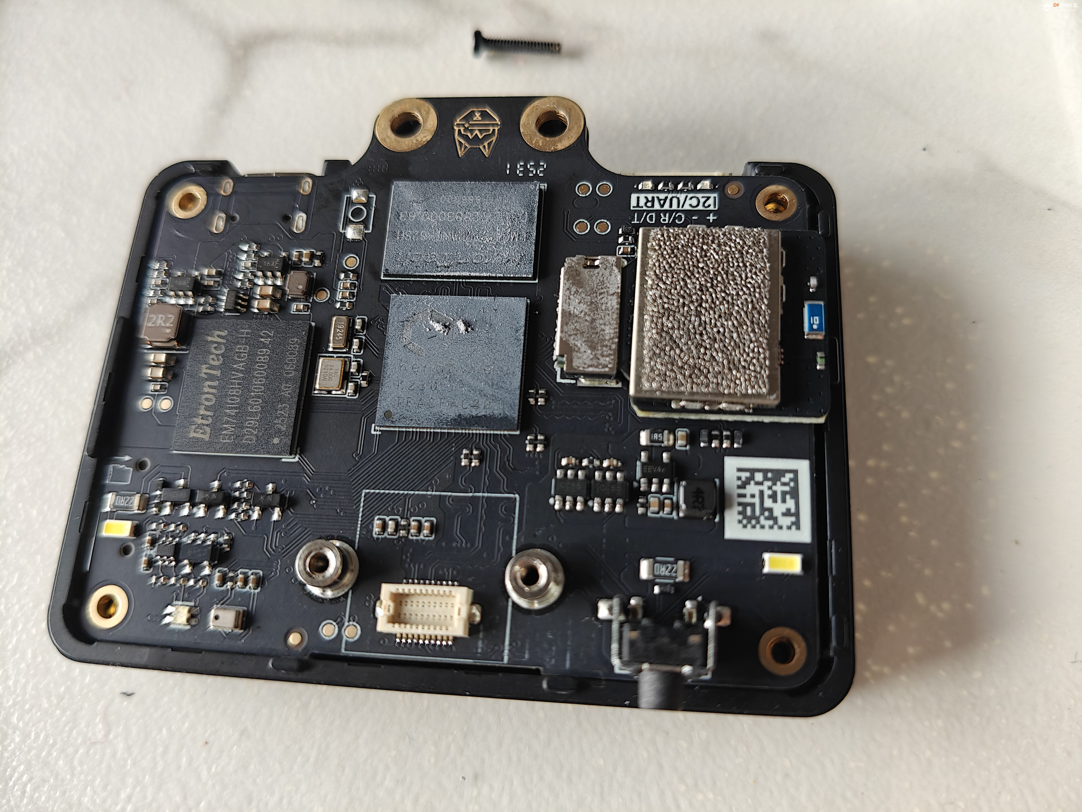

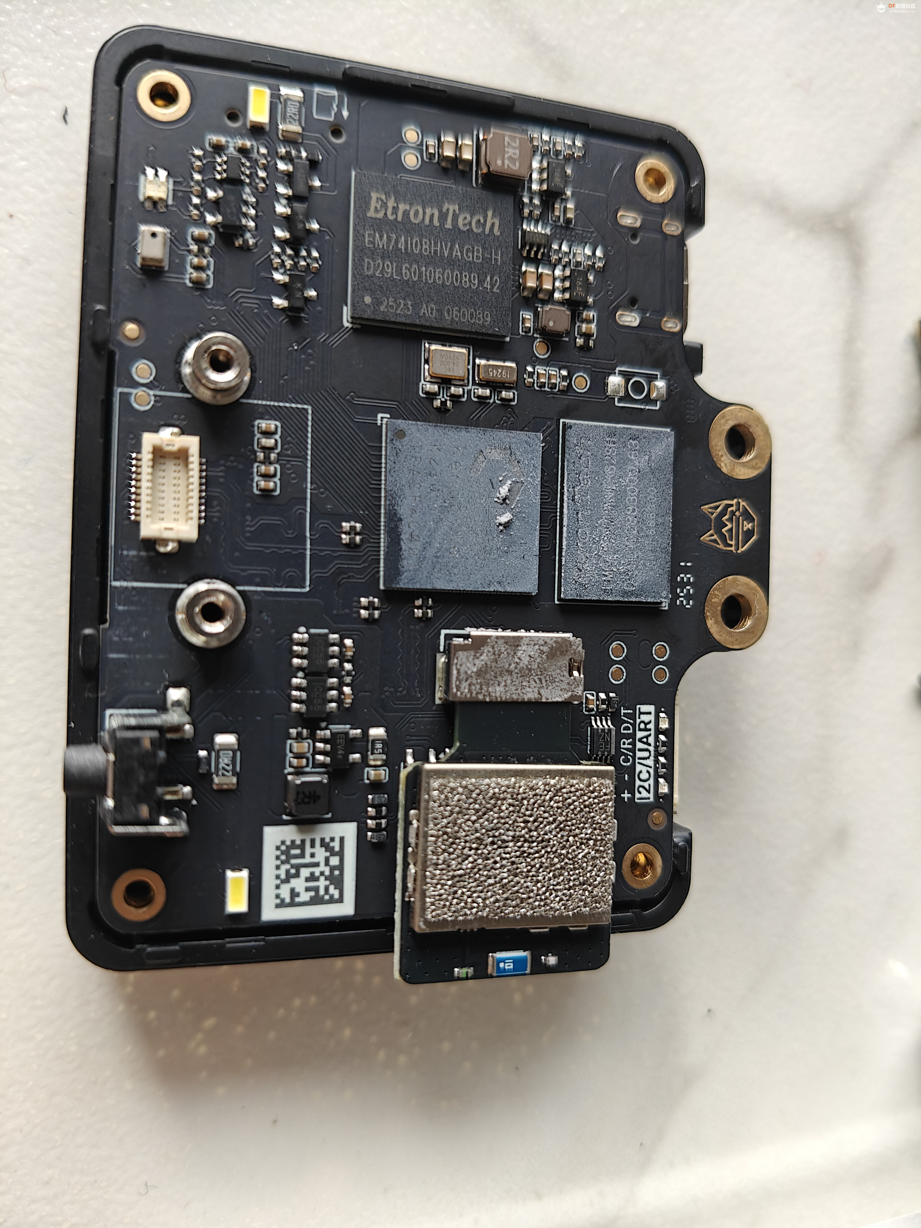

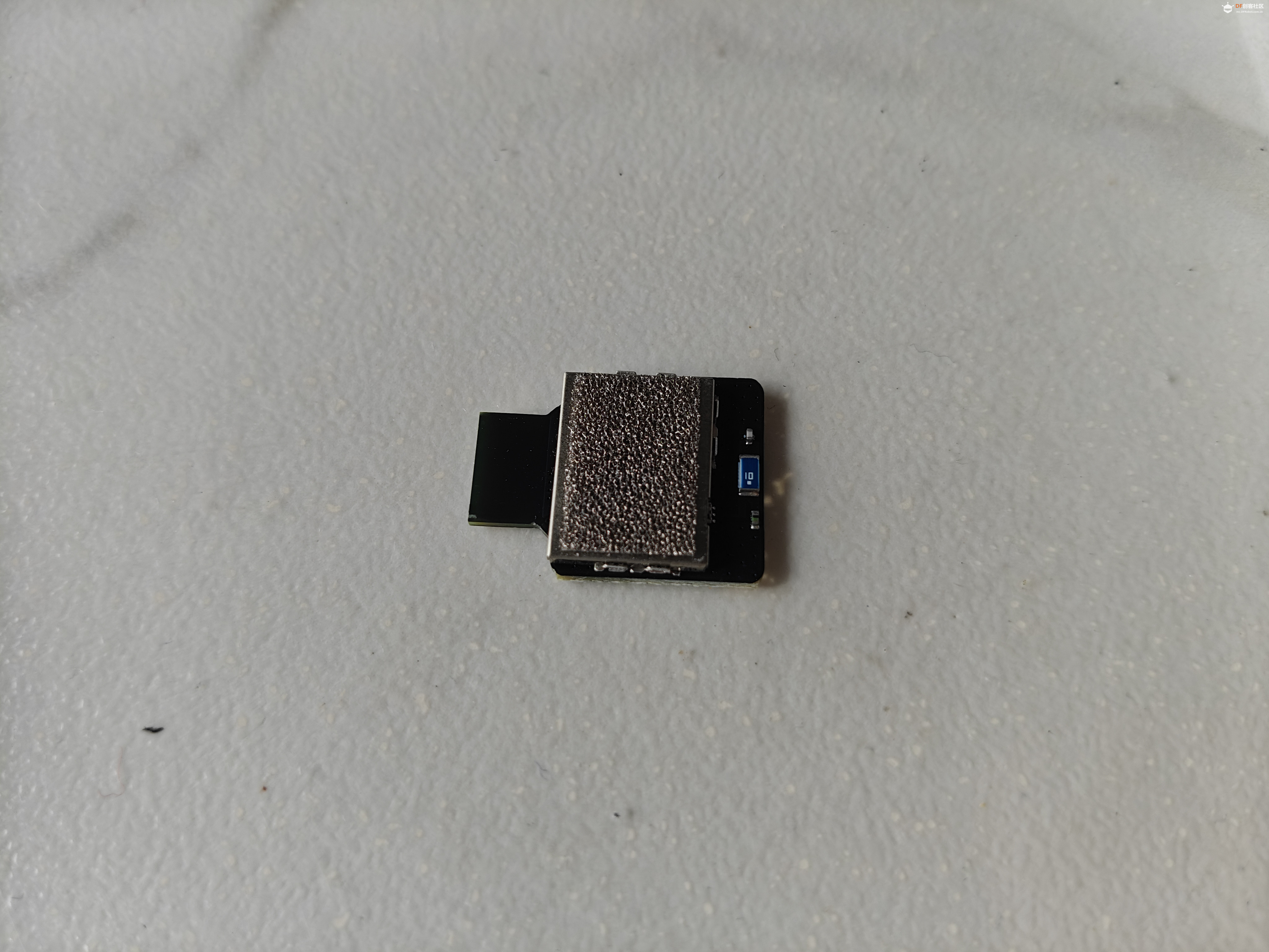

接着,插上Wifi模块,注意要插到底(最右边图):
二哈识图2配件套装显微镜头试用报告-Wifi模块图7 二哈识图2配件套装显微镜头试用报告-Wifi模块图10 二哈识图2配件套装显微镜头试用报告-Wifi模块图5

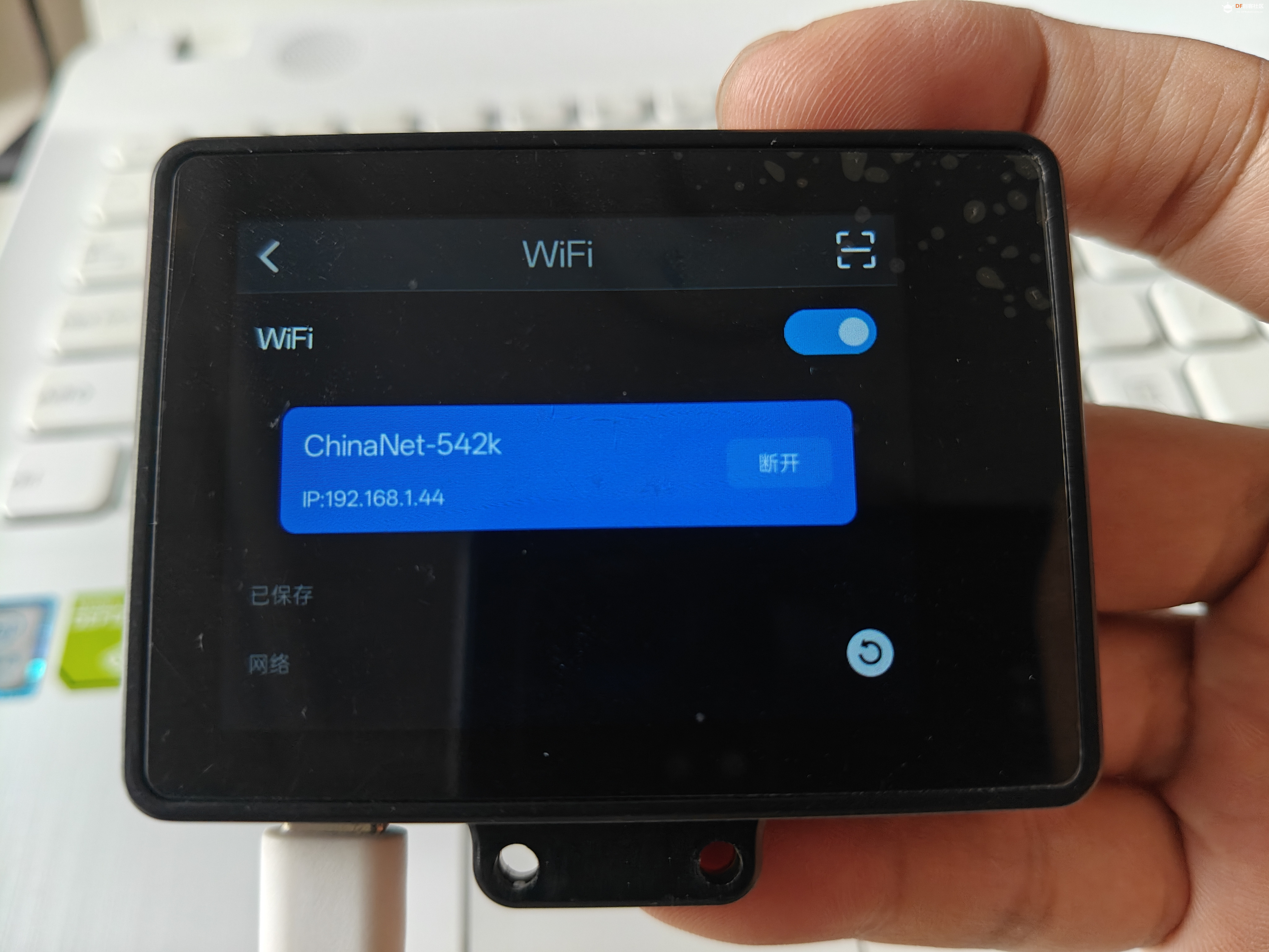

装回外壳和镜头,在设置那里连接Wifi:
二哈识图2配件套装显微镜头试用报告-Wifi模块图2

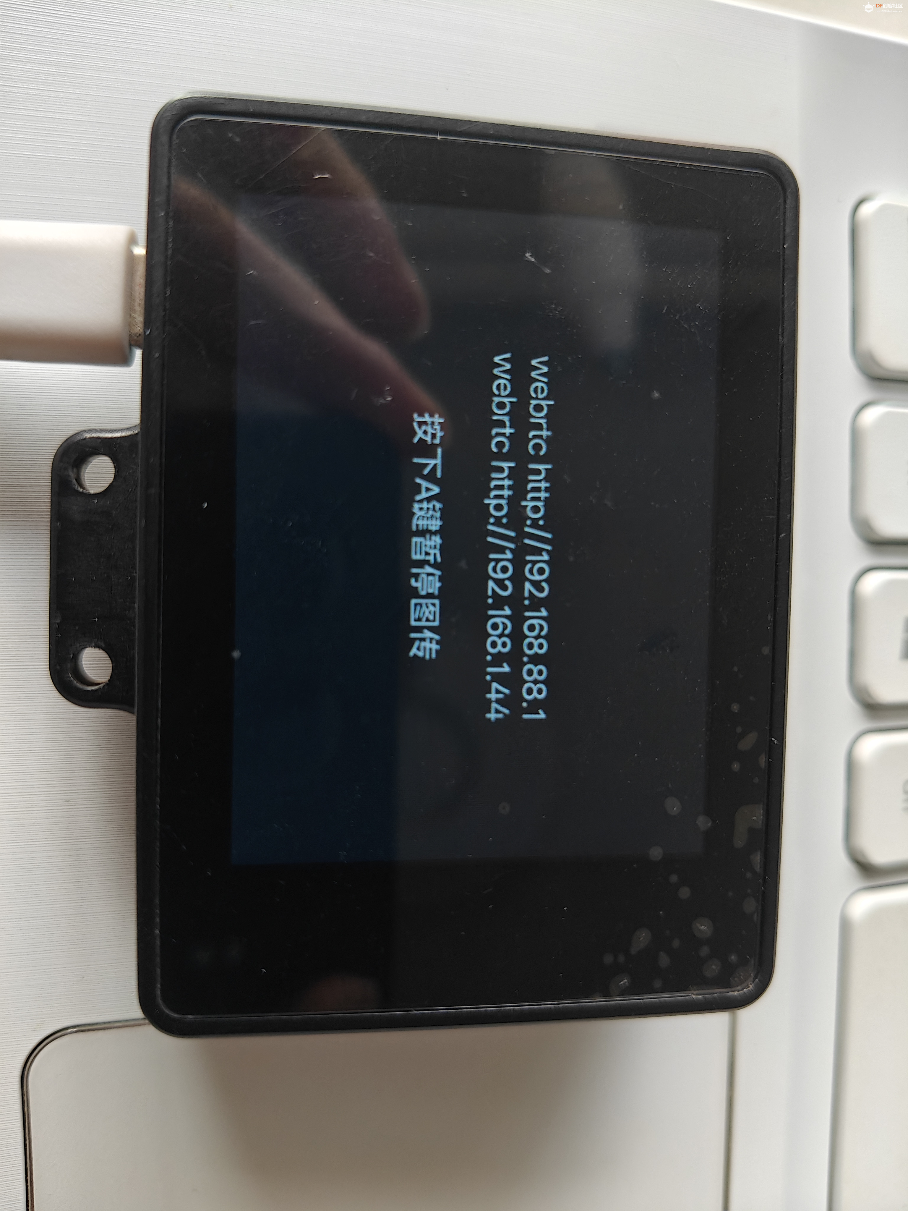

选择“实时图传”,会出现IP地址:
二哈识图2配件套装显微镜头试用报告-Wifi模块图9

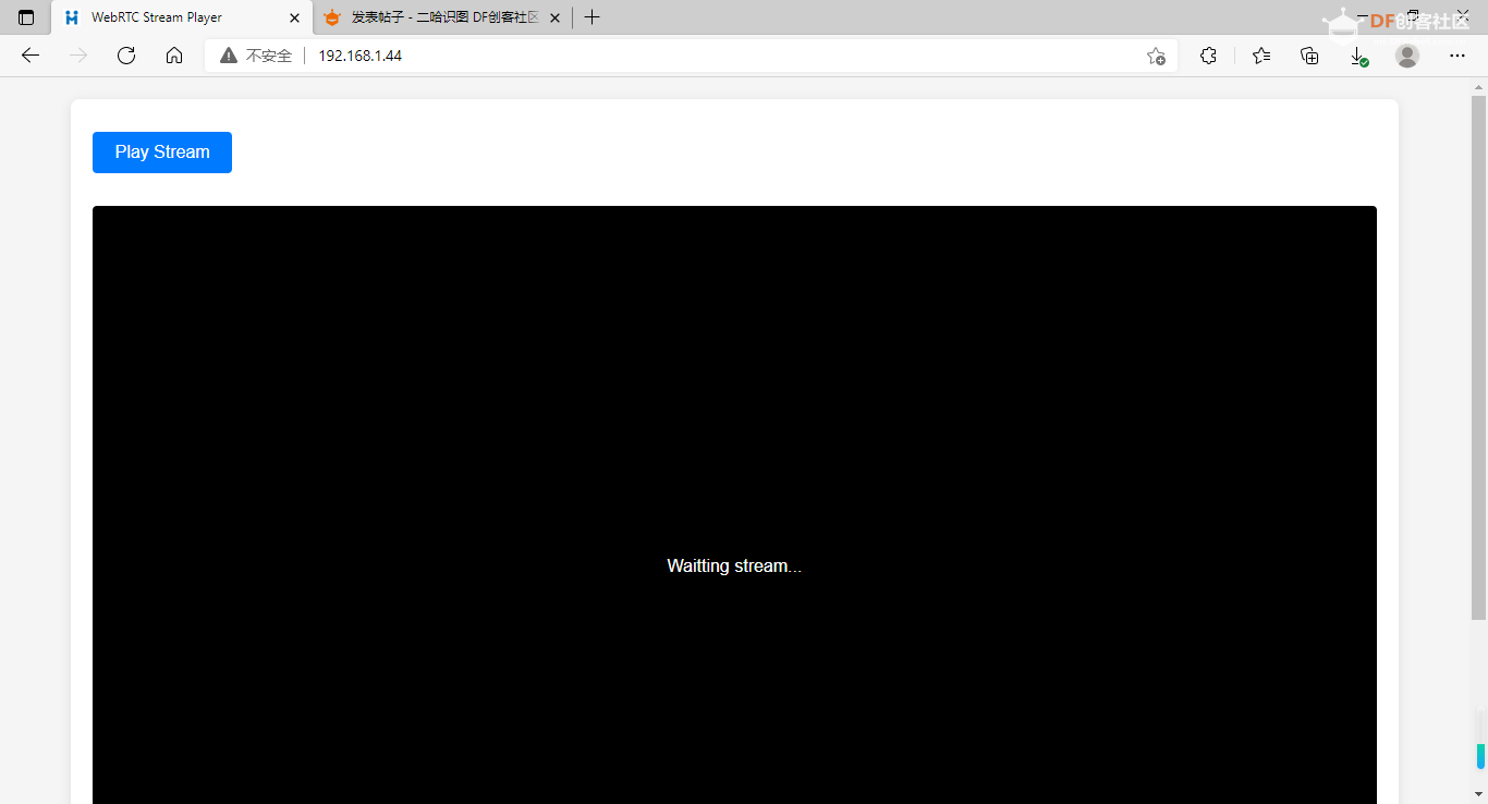

最后,在ie浏览器(建议用Edge)输入19.168.1.44,网页就会出现一个窗口:
二哈识图2配件套装显微镜头试用报告-Wifi模块图11

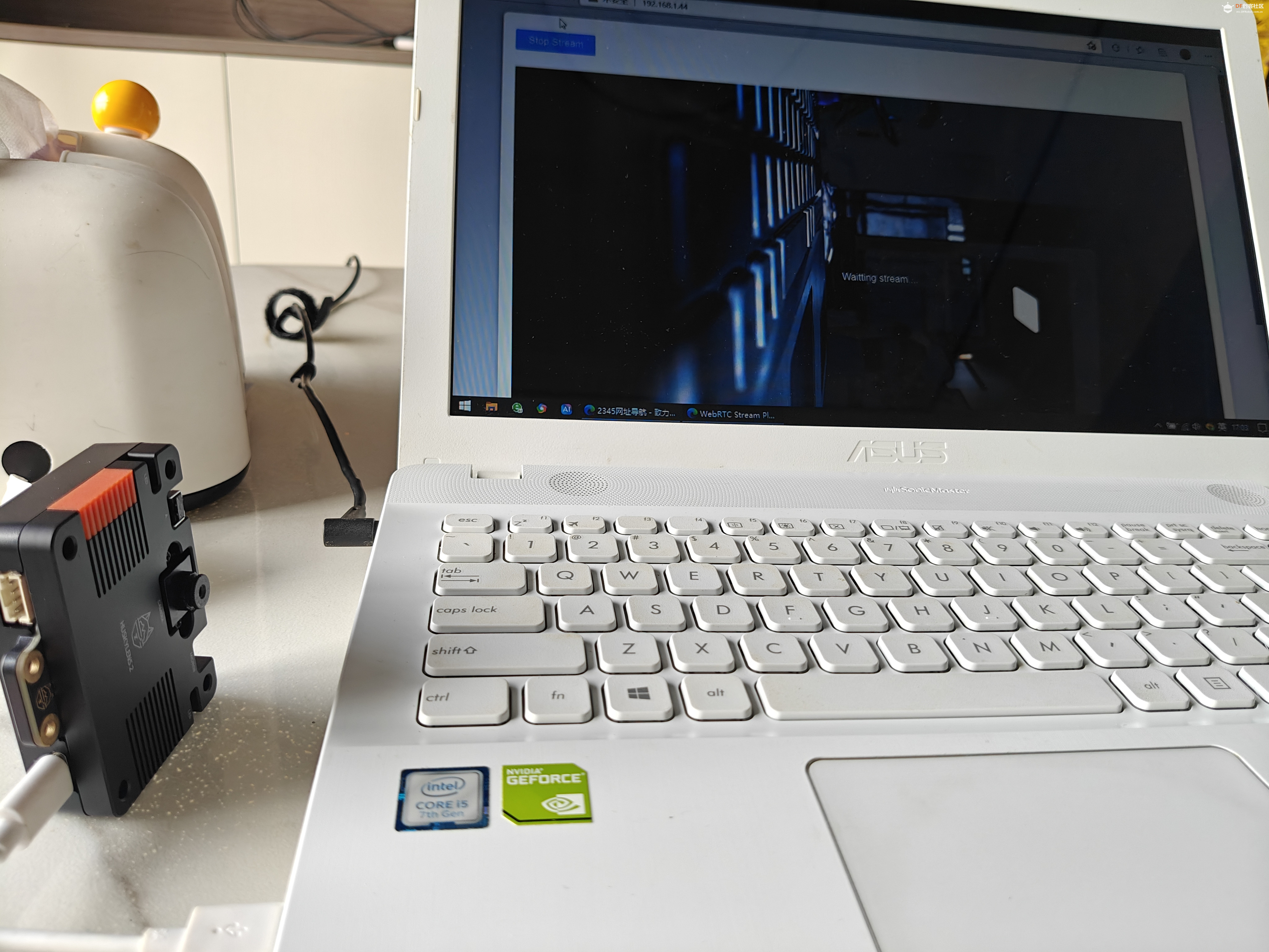

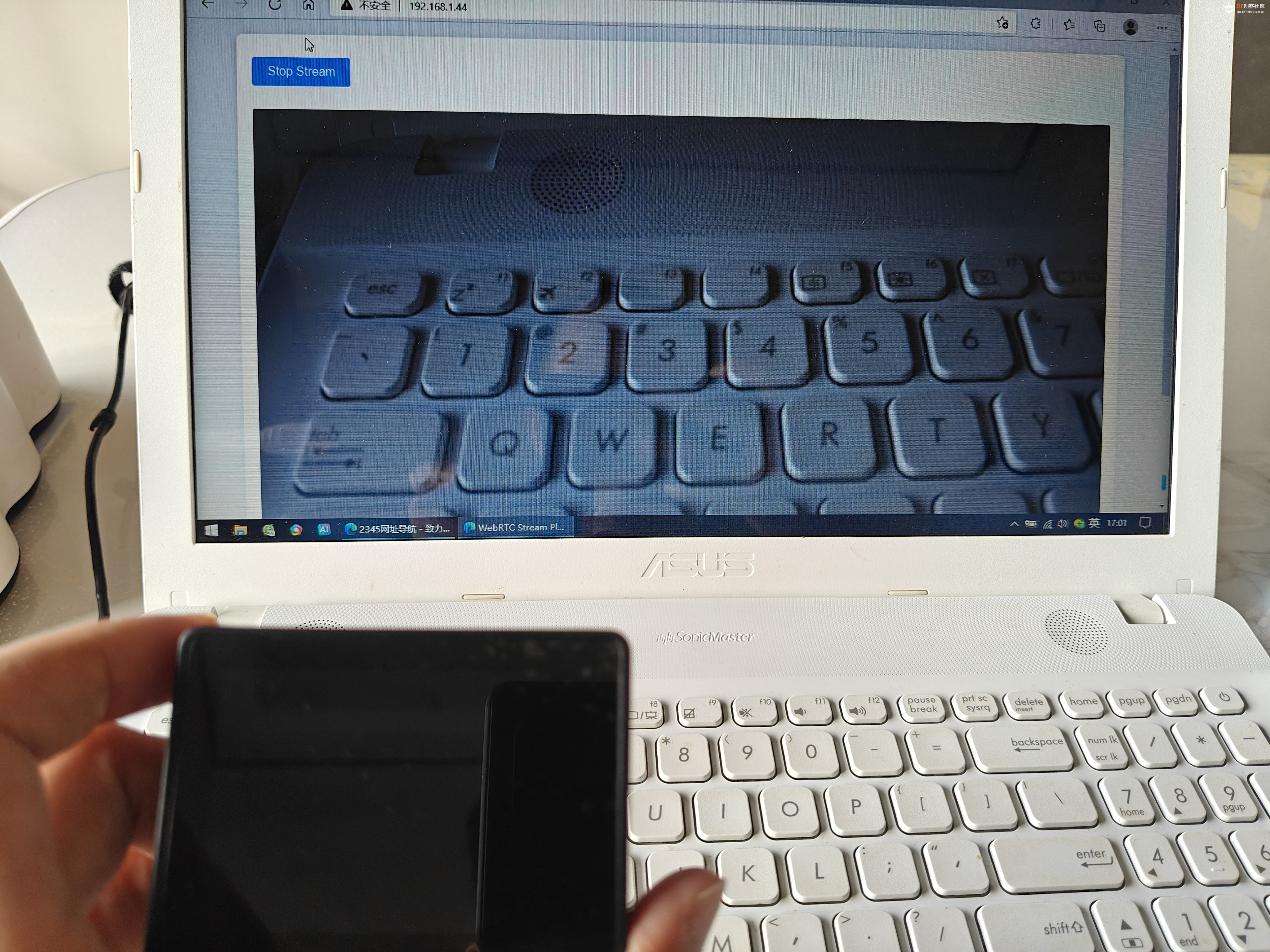

点击左上角的Play Stream,就可以看到摄像头传过来的实时画面了:
二哈识图2配件套装显微镜头试用报告-Wifi模块图3 二哈识图2配件套装显微镜头试用报告-Wifi模块图6
