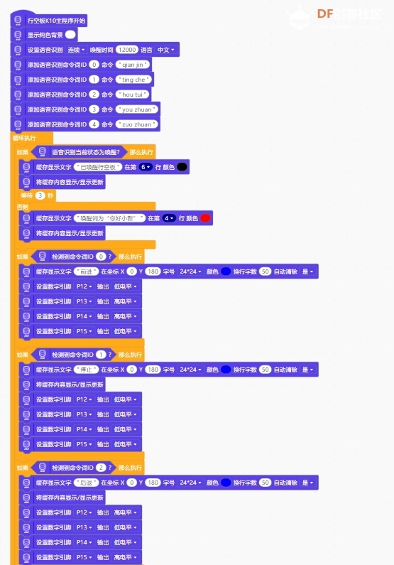

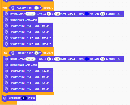

[教程] 行空板K10控制小车
行空板K10控制小车图1行空板K10控制小车图2
