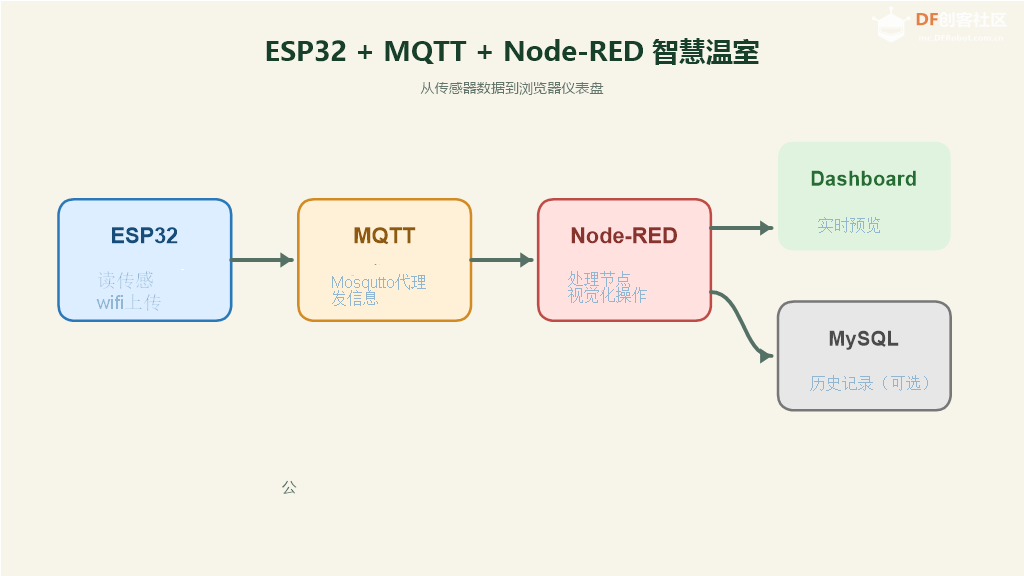

做 ESP32 项目时,很多人能把温湿度打印到串口,却不知道如何把它变成可查看、可扩展、可用于后续控制的数据系统。一个可继续扩展的智慧温室,数据链路应当清晰:
```text
传感器 → ESP32 → MQTT Broker → Node-RED → Dashboard / 数据库 / 控制逻辑
各组件只做一件事:ESP32 负责现场采集;MQTT 负责消息传递;Node-RED 负责解析、展示和后续业务处理。这样以后增加区域、报警或数据库时,不需要把所有逻辑重新塞进单片机。

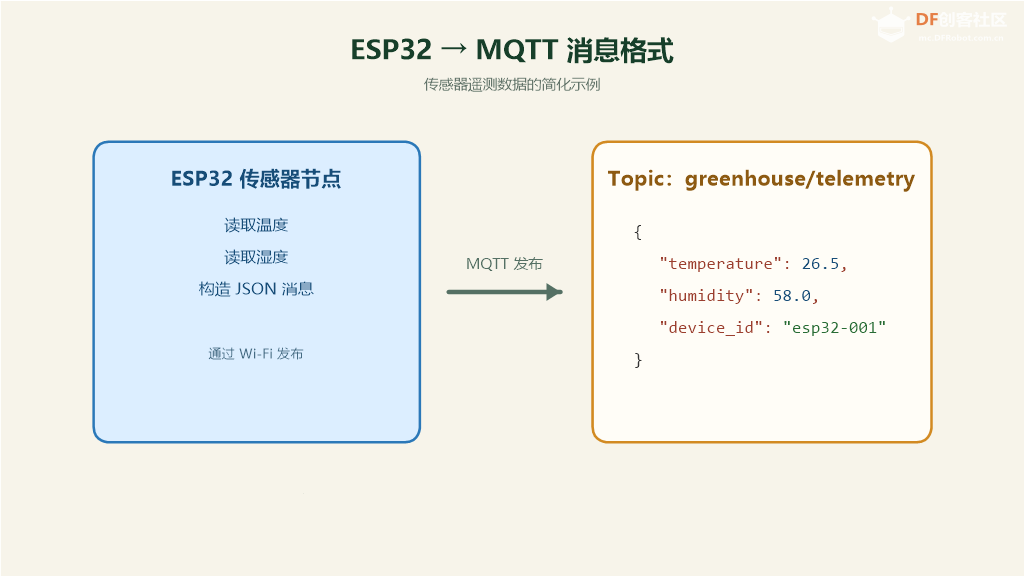

设备发送的数据应尽量保持字段稳定,例如:
```json
  "device_id": "esp32-zone1",
  "temperature": 25.6,
  "humidity": 61.2,
  "soil_moisture": 42
Node-RED 接到消息后,再把温度、湿度和土壤湿度分别交给不同的页面组件。字段名从设备端到后续数据记录最好保持一致,后期排错会轻松很多。

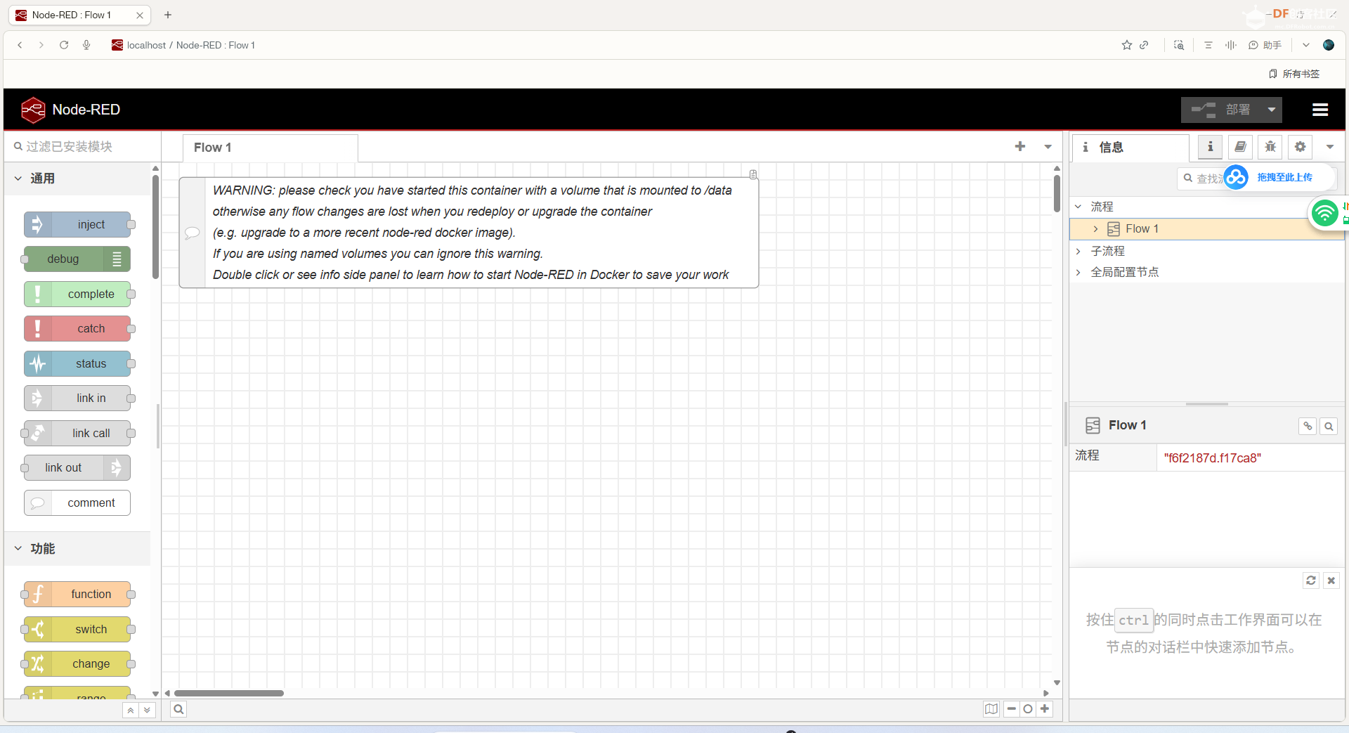

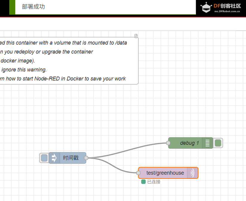

Node-RED 的第一版流程不需要很复杂:
```text
mqtt in → json → debug → ui_gauge
ESP32 + MQTT + Node-RED:从传感器到网页看板的完整数据链路图2
先在 `debug` 节点确认数据确实进入 Node-RED,再连 Dashboard。出现“页面没数据”时,不要先怀疑 UI;按下面路径依次检查:
