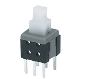

首先理解下什么叫自锁按键。放张图,一目了然
Arduino编程之----如何让你的普通按键变为自锁按键图1
file:///C:/Users/first%20user/AppData/Local/YNote/Data/yushigengyu%40qq.com/ccfb7020d1fb44239dc2fc0bb9ae1911/clipboard.png
自锁按键即按下去就锁住,不会自动弹起来,再按一次才会弹起来的一种按键,和开关非常相似。
