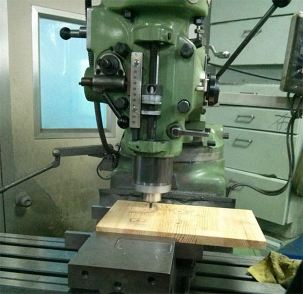

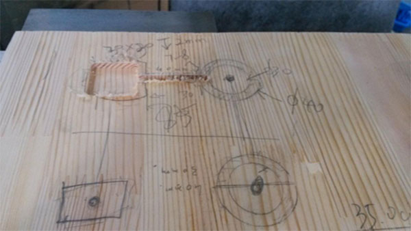

然后我们开始了核心步骤,布线圈位置以及电路部分。为了满足创意之初的想法,我们决定将线圈埋在中间的部位,用layout画出了简单的草图。想着圆孔型工艺不能采用人工凿,起初我们想到了激光切割机,但是由于切割机的效率低,效果达不到预期,我们放弃了这种办法;我们又想到了CNC(数控机床)加工,并到了TechSpace旁的一个CNC加工中心寻求帮助。由于我们的面板是木制材料,所以CNC加工出来的木屑可能会堵住机床的油管,CNC的工人没有同意这项提议,但是提出可以使用钻床进行人工加工。于是我们再一次精确了开凿的位置以及尺寸,进行了钻床加工。

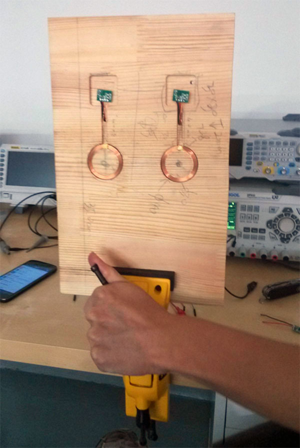

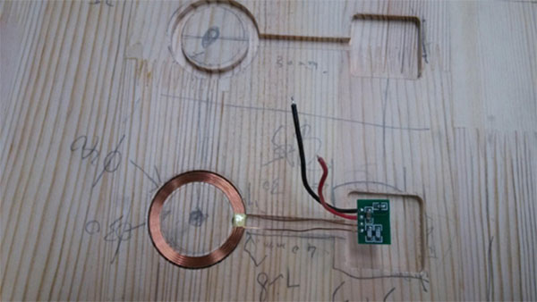

钻床加工后,我们要解决的问题是如何布线,我们首先在电路版后端钻了一个孔,但是发现会造成线路弯曲,可能会影响到发射器的电流传输效果,于是我们在电路版和线圈中间重新找到了一个平衡位置,两边各钻了一个孔,相当于布线圈这步已经完成了。
接下来要解决的问题是电源问题。我们所使用的线圈所采用的额定电压为12V,由于是产品的第一代原型,我们并没有想着做电子控制,所以我们没有使用大家所熟悉的Arduino进行控制,简单的将两个线圈并联在一起,然后将其同时并联在一个电源接口上,使两个线圈同时保持在额定电压工作。

我们为这个无线充电的小马扎进行了测试,第一次测试时我们并没有冒险的使用手机,而是在接受端焊上了一枚LED小灯泡,由于没有直接焊上电阻,接受端电流过大,LED没有撑过一分钟,迅速牺牲,但是它的牺牲,印证着我们的产品是可用的,所以说它死的光荣,死的其所。

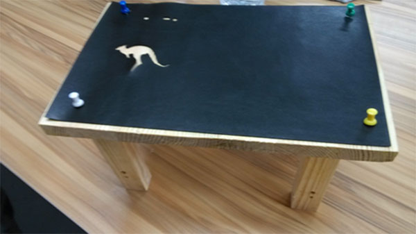

接下来,桌子部分已经全部结束了,我们所要考虑的问题就是如何继续让它变得美观,一个大叔愉快的捐赠了我们一个完全符合尺寸的澳大利亚原装进口并且有袋鼠图案的真皮,我们很嘻皮的在皮的四个角斜着钉上了四个图钉,很有一种工程师的范。后来,另外一个大叔(明显是尚松老板)找到了一块又完全符合尺寸的亚克力版,我们在上面打上了这次活动的标志HACKTHON24。
