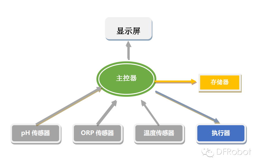

影响鱼菜共生系统的元素主要是水质,包括温度、酸碱度和含氧量,这些参数都可以靠一个基于Arduino监测系统来获知实时的数据,并能拓展比如电热棒和水泵等执行器,及时调节水质。主控器通过读取这些传感器的值,转换为用户所需的参数,让其在显示屏上实时显示,同时记录到存储器记录数据。用户可以将存储器连接到PC机上,观察记录到的数据,从而了解水质的变化情况。执行器能方便的帮助用户操作,比如控制加热棒。

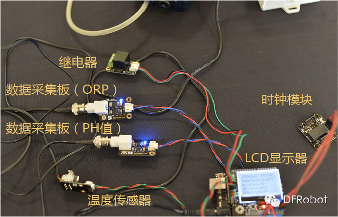

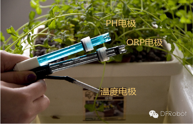

三个插入水中的传感器,分别测试PH值、ORP (Oxidation ReductionPotential,氧化还原)和温度。
监测系统的最主要部分-- 执行器、主控器、存储器和显示屏。
