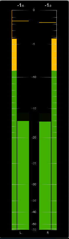

声音是用来听的,但是听觉又是不真切的。为此,人们发明了电平表,用来直观地视觉佐证。每当看见仪表盘上的跳跃光柱,踏实的感觉油然而生,有声音啦!
类似我们在音乐播放器或者其他软件中看到的波形/条形,看着它们随着音乐跳动,心里感觉就特别舒服。那为什么不自己动手做一个呢?
音乐电平表图1
