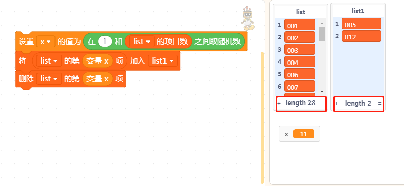

为了保证移走和删除的是同一个人,要先建一个变量,存入1-30随机数。
因为项目数=30,所以我们用从1-项目数中产生一个随机数出来。
运行一下,我们本次发现随机移走了第5项(当然你的操作会是不同的项目哈)。
list中项目数就成29,如果再次运行这三行命令,将是从1-29中随机选择了。
六一学习汇:冬奥小题图6

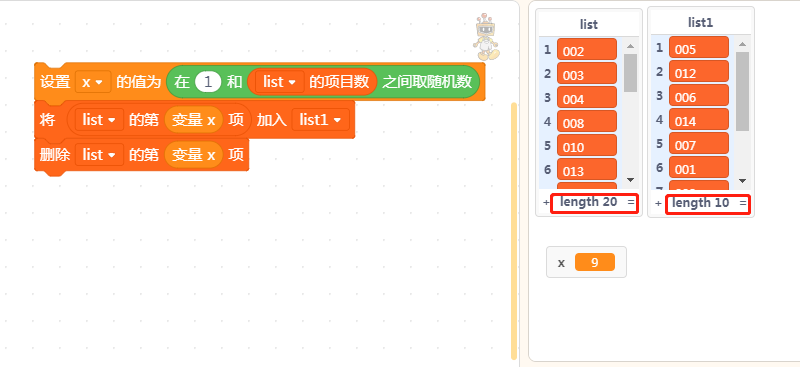

再运行一次,到表list1中了两个人。
运行10次就达到选择10 个人的目标了。
程序优化一下,加个重复10次。
六一学习汇:冬奥小题图7
