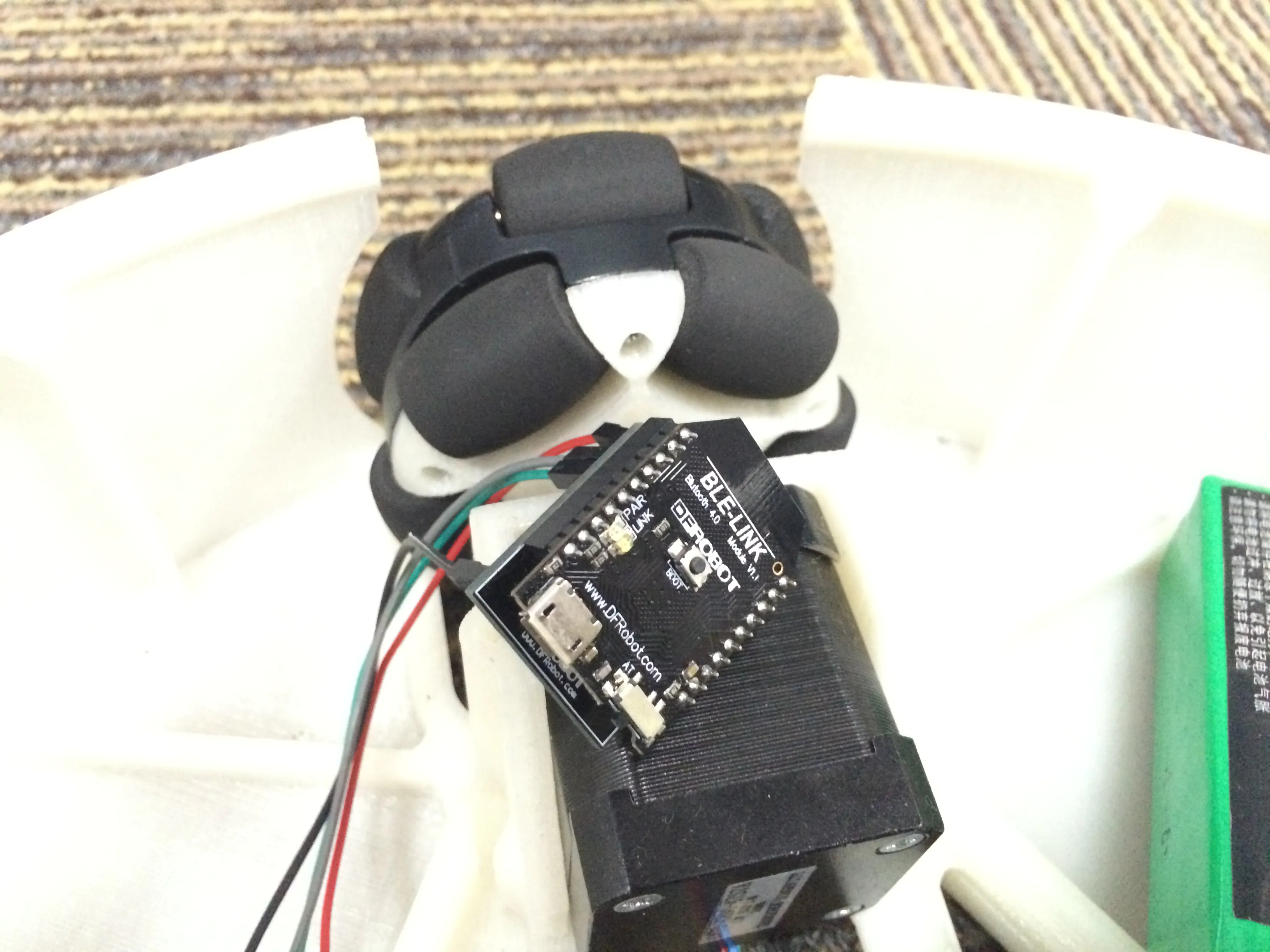

      这里面我想将这个垃圾筒的传动方式进行改进,我更希望做一款瑞典轮的全向小车,而且现在还处于验证阶段,所有的设计都是以最简便最省钱为主,那直接想到了之前公司买的Rovio。
      我先是将它的整个机器人拆掉,然后分别拆开了编码器,将全向轮与减速电机分离,然后最后将整个轮子的轮毂拆开并且进行了逆向,其实说实话要是没良心点都在可以直接拿我的模型去开模,因为我连拔模角度都算上去了。然后我又开始考虑怎么构成我要做的机器人,首先我对它的需求是验证性先做个简单的圆形结构外壳,由手头上的42步进电机驱动三个全向轮,然后为了壁障的需求,顶部增加一个激光雷达。那么对外形的外框的设计需求就是尽量的底、薄。

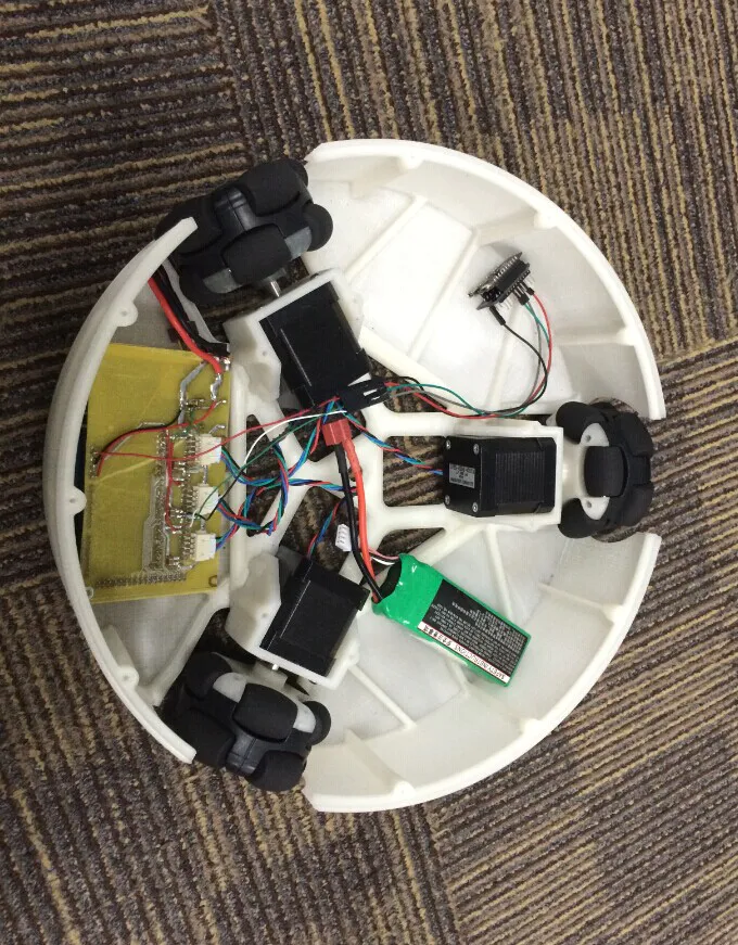

     设计好的第一个版本平台是由三个步进电机固定架安装在一个中间的增加了加强筋的三角底座,外壳是由三个扇形的档边内切全乡轮的外侧轮毂,顶部是一块圆形的亚克力板,正中间设有四个安装孔,负责固定RoboPeak的激光雷达,仅仅露出一个旋转的探头出来。

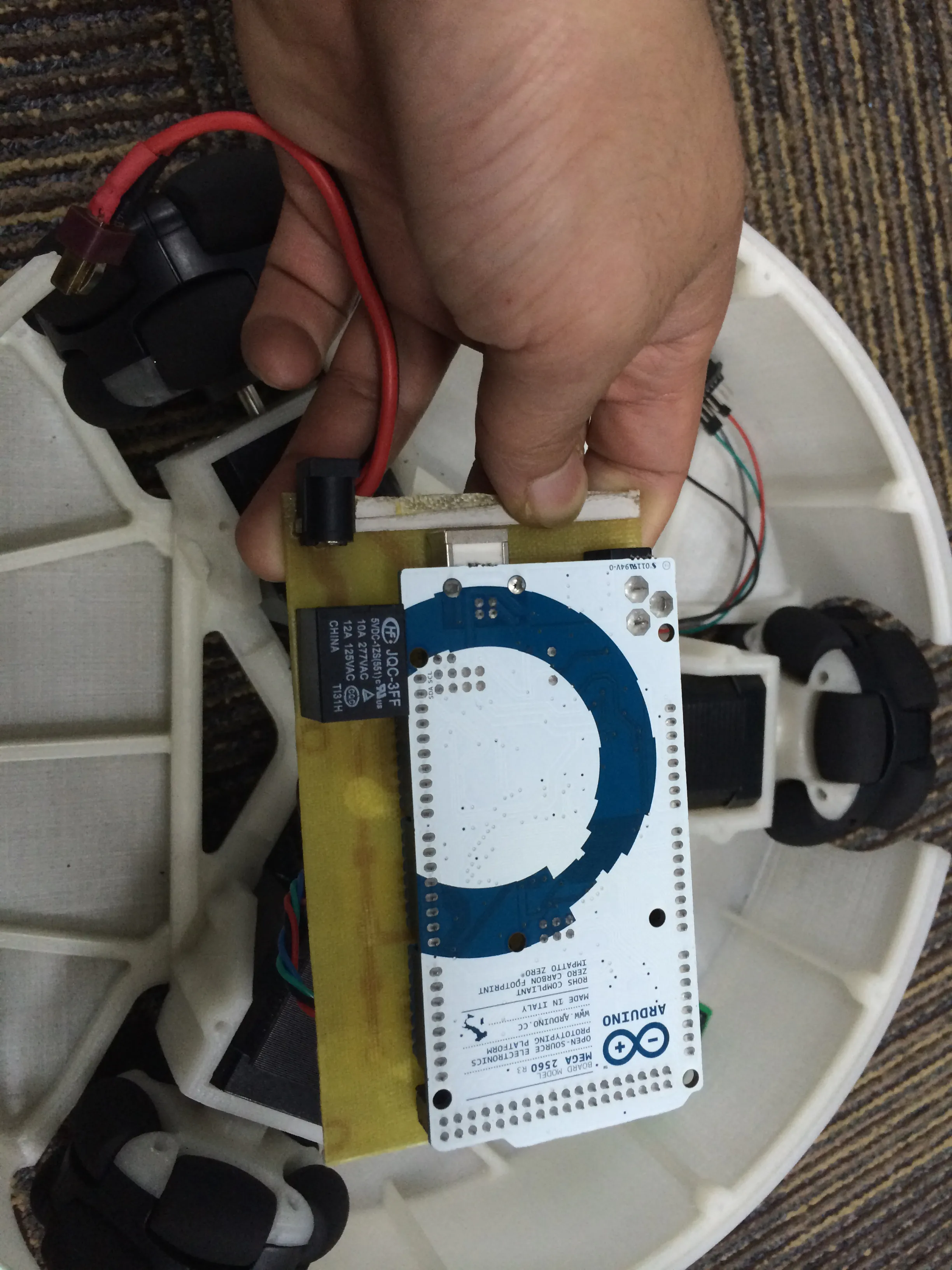

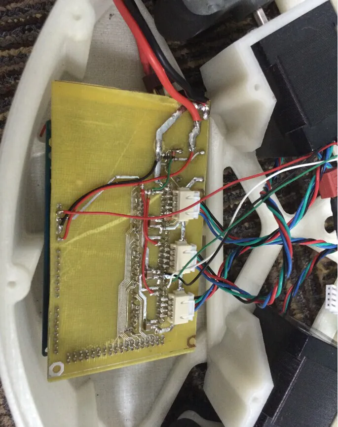

诶,说实话没有现成的合适的电路板,我就只能自己花点业余时间设计了张单面板PCB,自己用热转印的方式临时做了张电路板,三个步进电机的驱动信号引脚都是按照我们自己的打印机的XYZ三个轴的引脚定义,然后电路板仅仅增加了个5V驱动的继电器,单片机可以直接控制总电源对电机驱动的供电。由于是单面板,也有点贪婪,更何况一个小时之内设计好的电路板,有两条5v的线没办法在同层布了,我就最后做好板子直接飞线了!

这里说实话真的要是写个热转印的教程都可以单独发个帖子了,这里我先暂时略过。
(先转印,腐蚀,钻孔最后铺锡焊电路~~~焊接忘记照相了,不好意思)
