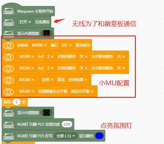

3、开机初始化配置小MU
【嘉年华展示】小MU|小麦昆视觉巡线--makecode&Mind+图11

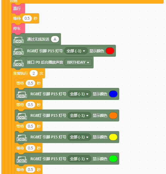

本项目中,我们要在交叉路口停车一段时间,其它路况寻线行进。
【嘉年华展示】小MU|小麦昆视觉巡线--makecode&Mind+图17

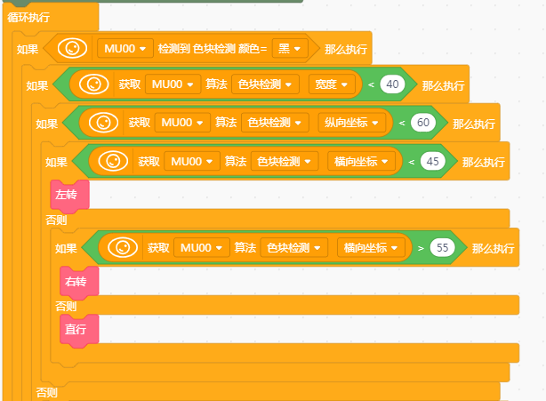

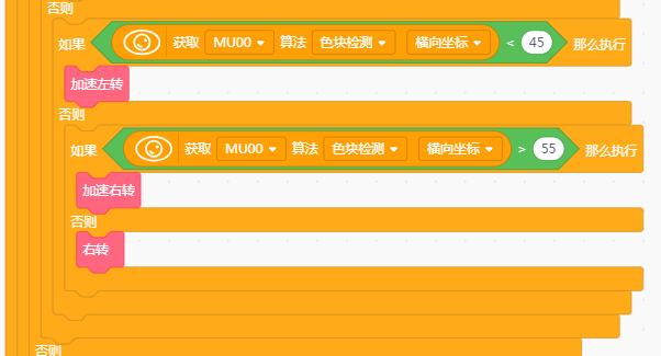

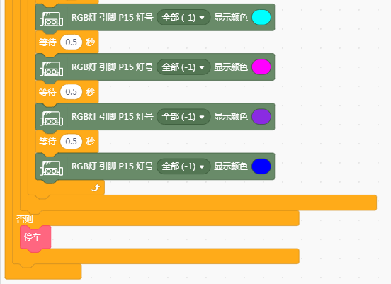

主程序为:
【嘉年华展示】小MU|小麦昆视觉巡线--makecode&Mind+图18【嘉年华展示】小MU|小麦昆视觉巡线--makecode&Mind+图19【嘉年华展示】小MU|小麦昆视觉巡线--makecode&Mind+图20
程序:
https://makecode.microbit.org/_8a5i7uE3m7cq

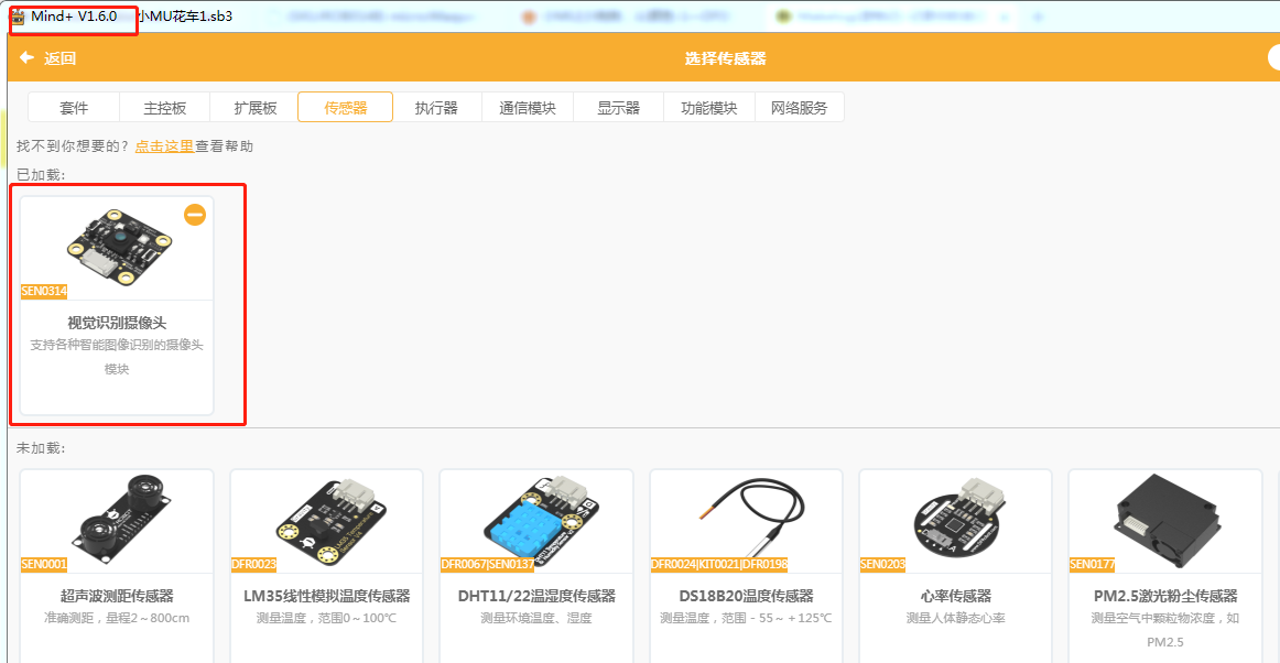

三、用mind+编程

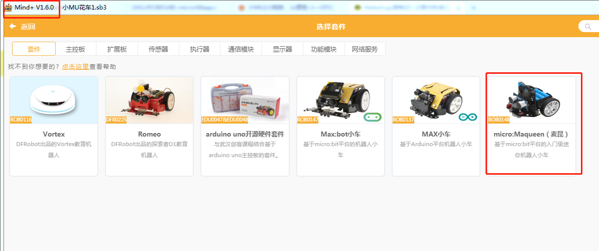

1、启动新版mind+V1.6.0(内测中,待发布),选择麦昆,添加小MU
2、初始化小MU配置
3、主程序
4、运动控制
【嘉年华展示】小MU|小麦昆视觉巡线--makecode&Mind+图26【嘉年华展示】小MU|小麦昆视觉巡线--makecode&Mind+图27
