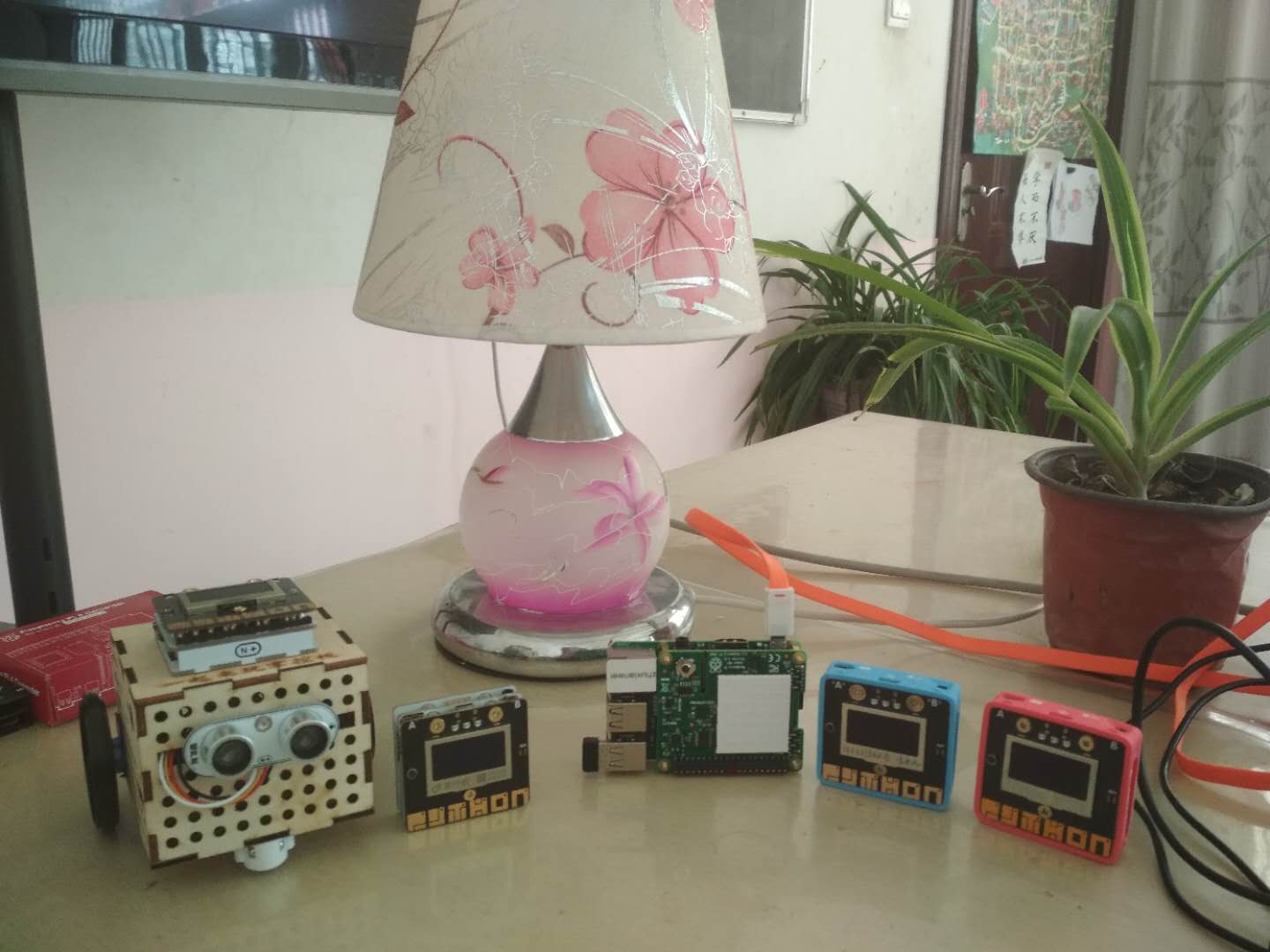

可是,我还是要完成我的作业,AI比赛的第二轮,做得简单,只为参与。
复杂的项目也做不了,就做一个简单的基于MIND+AI,SIOT和掌控板物联的智慧家。
【项目规划】
树莓派搭建SIOT服务器 MIND+AI语音识别,通过SIOT控制掌控板 掌控板通过网络接入SIOT,驱动外设执行相关动作
计划用到,Yeelight物联灯,千里马小车,舵机或者电机,灯带等

初步的测试中,我用了三个掌控板,分别对应前三个Topic。
xiao/led   客厅灯    掌控1     板载RGB测试
chi/led     卧室灯    掌控2     板载RGB测试
lun/led     餐厅灯    掌控3     控制Yelight1S彩光版测试
在这个基础上,第二阶段加上千里马小车,电机或者360舵机控制,制作一些模型,完成美化及整体调试。
(我发现我现在有一个问题,好像不喜欢做结构件,是因为做了还要拆还是因为喜欢指导学生做还是手里缺少器材切割机还有机械知识缺乏。)
小麦同学—基于SIOT的智慧家图16
