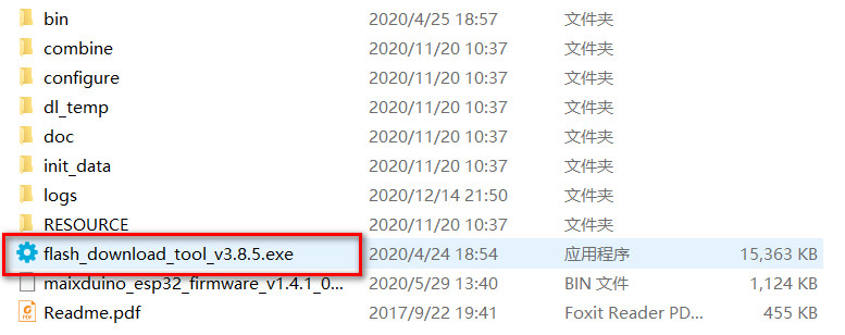

打开刷固件的软件
出现如图所示界面,选择第一个Developer Mode.
在接着出现的界面选择第三个:ESP32 DownloadTool

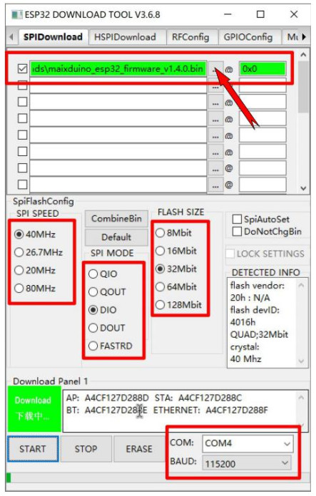

在跳出的界面,选择好固件所在的位置,其他不需要更改,但是要选择好COM口,这里会有几种情况:
1、有四个COM口,两个数字很小(一般在10以内),两个数字较大(一般是十几到三十几),这里选择数字最大的那个。
2、只有两个COM口,选最大的即可。
点击Start,等待固件更新完成。

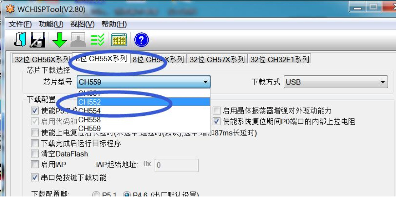

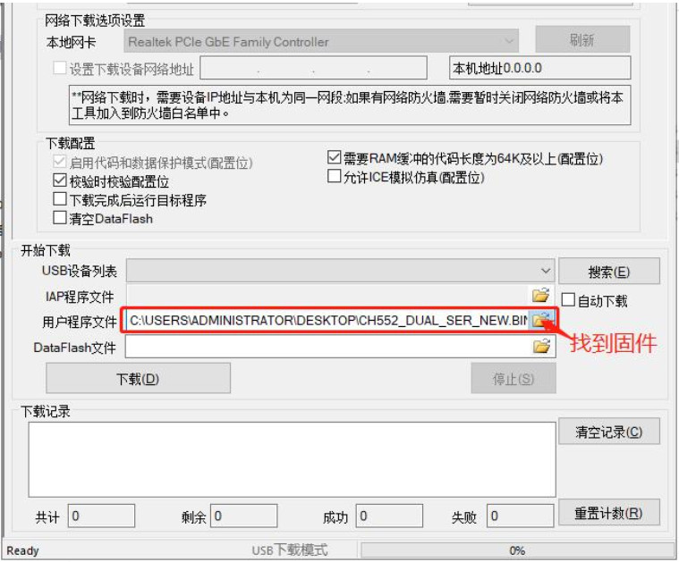

先下载网盘里的 WCHISPTOOL烧入软件和ch552_dual_ser_new.bin这个固件。
打开WCHISPTOOL烧入软件,按照下面的图片进行选择和设置
按照上面选择好固件,设置好之后,点击下载,即可实现COM口的识别。
刷好固件之后,将数据线断开,再插上数据线,打开Mind+就可以看到ESP32和Maxiduino了。
