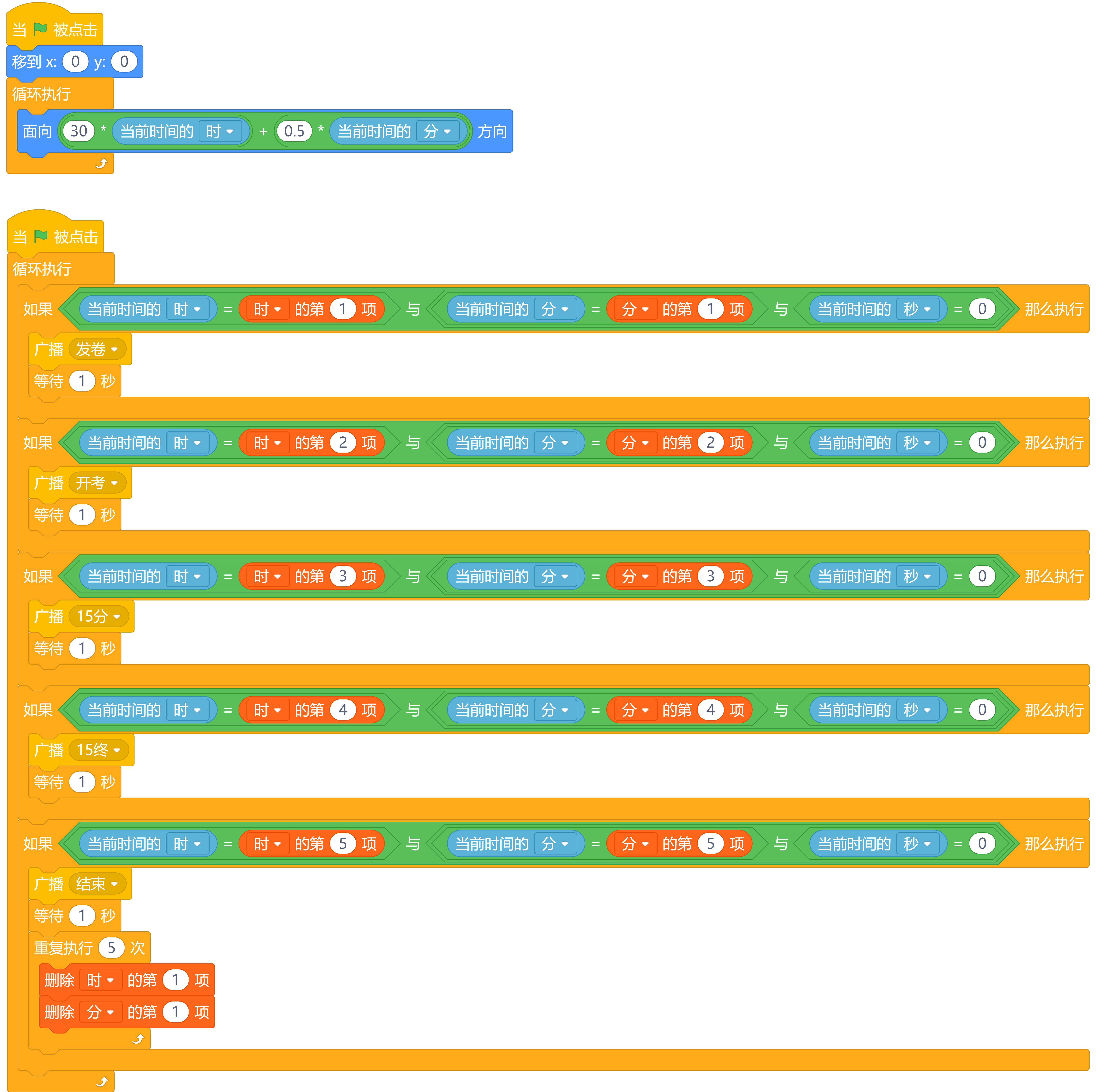

1、设计一个时钟。

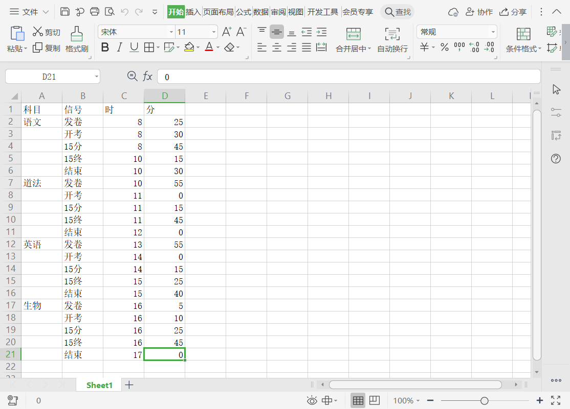

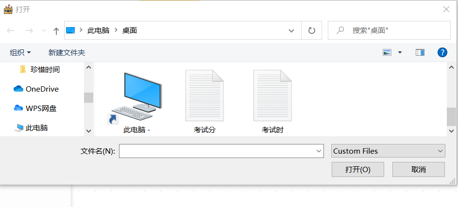

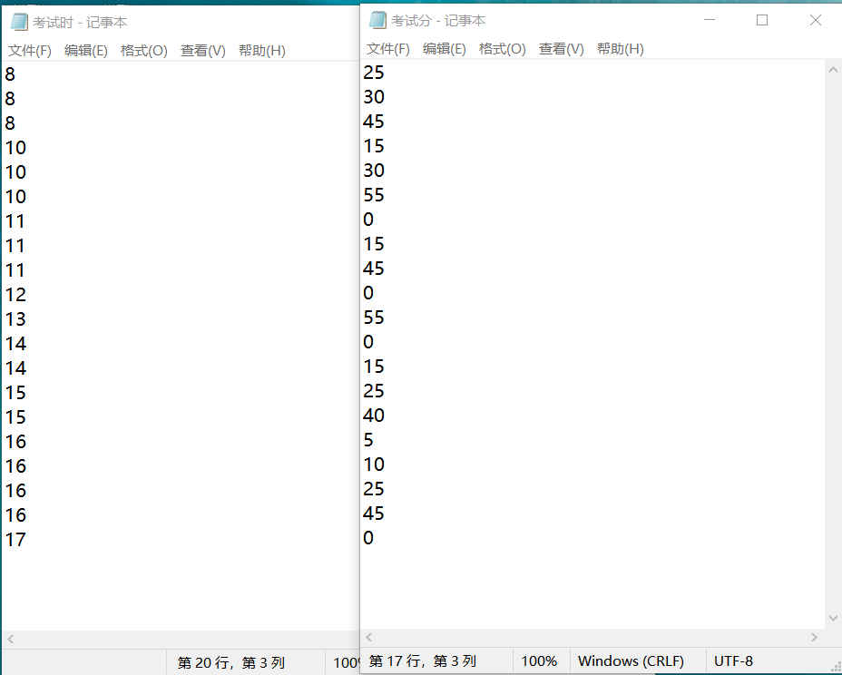

2、电子表格填入考试信号播报的时间点(时、分)。
3、将数据分别转入写字板(时、分),保存为txt文档。

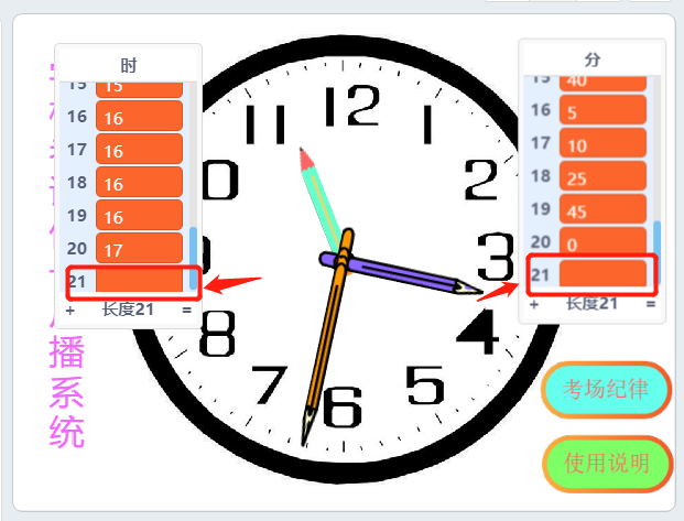

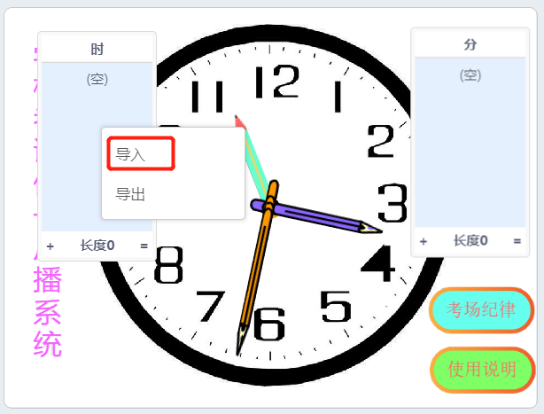

4、向时、分两个列表分别导入考试播报信号的时和分。
5、运行程序,时间达到相应时间时发出对应消息。

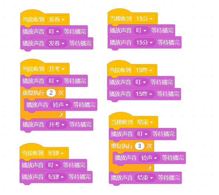

6、接收到消息播报相应考试信号(提示音和录音信号)。
7、做一个单独的按钮播报纪律。
8、做一个按钮做软件操作说明。
【测试视频】
为了快速测试,考试的信号每分钟发出一个。

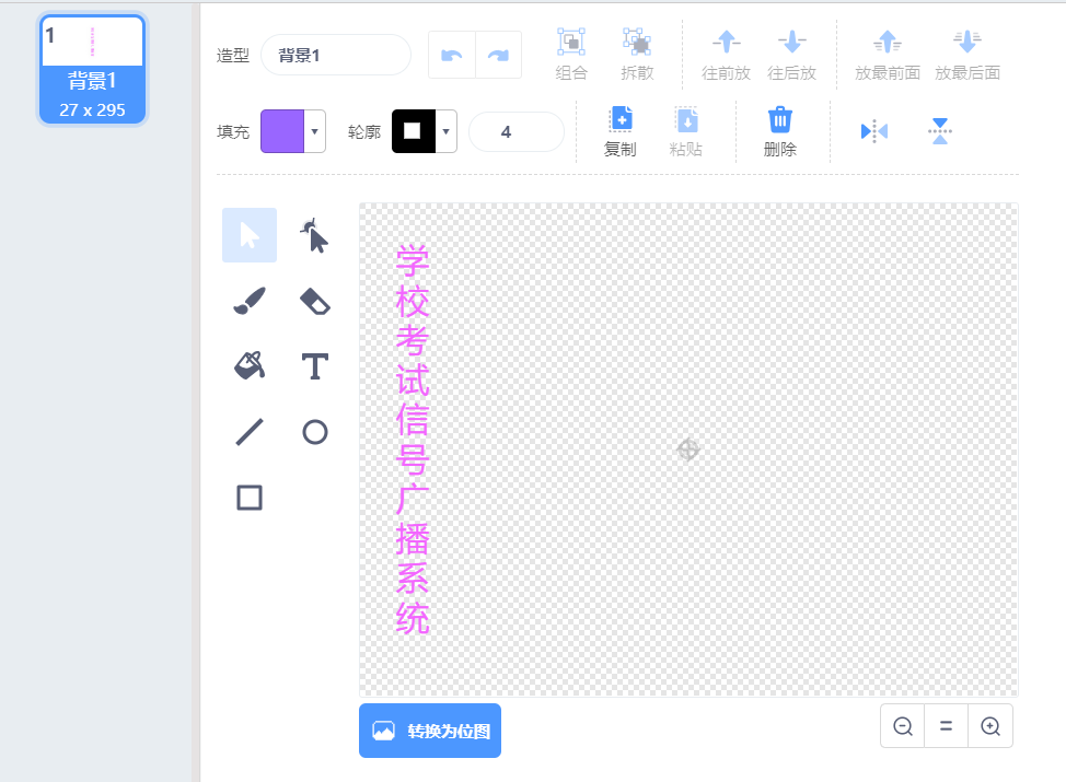

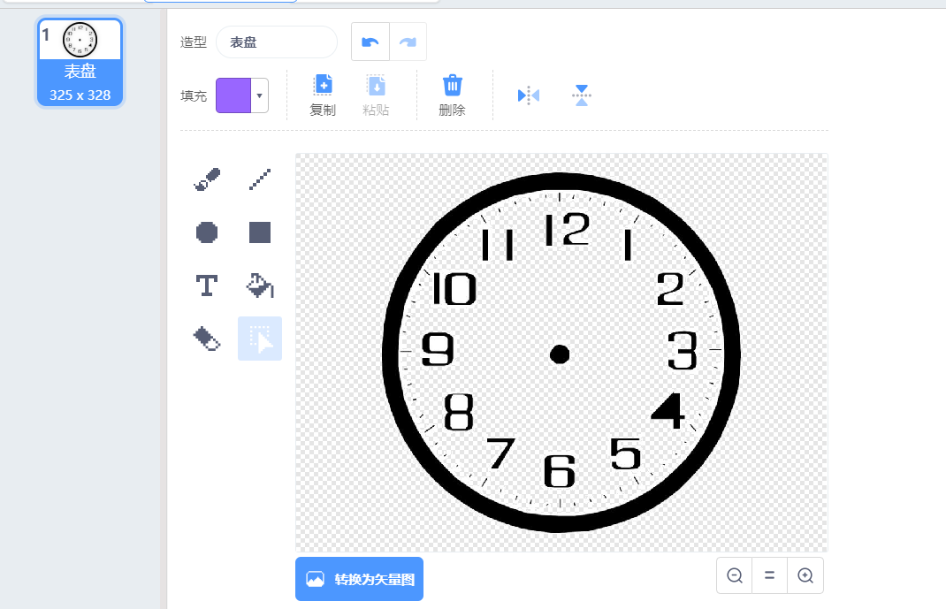

1、设计--背景
在背景上放了接收消息播报考试信号的脚本。

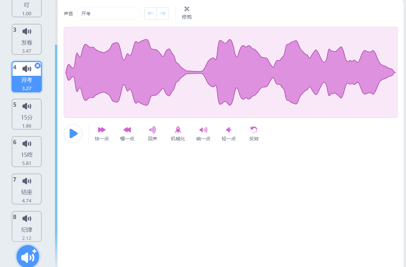

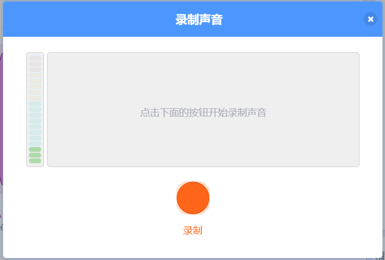

叮提示音,铃声都在音乐库中找到,播报的音频通过录音来记录。

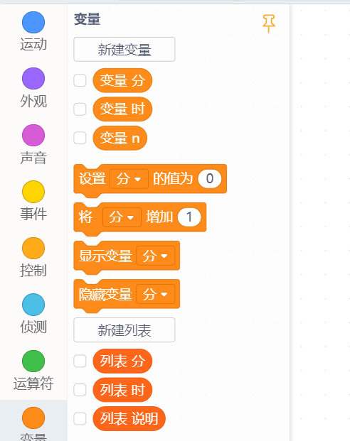

2、变量和列表

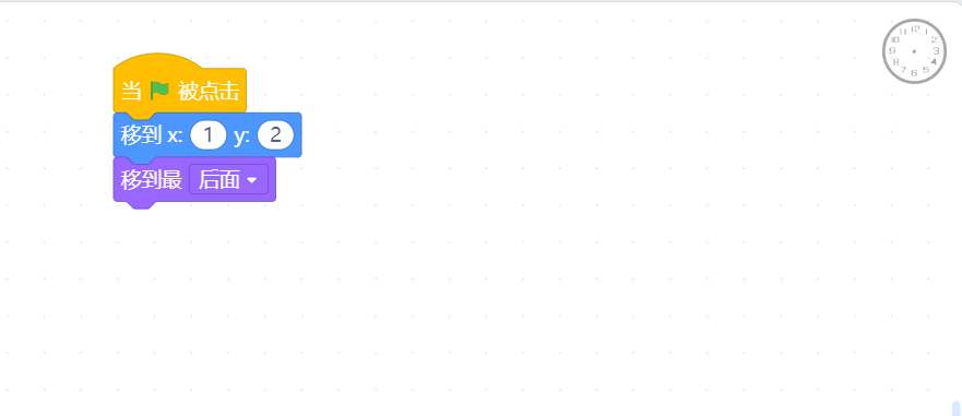

3、表盘--角色--中心点与屏幕中心重合

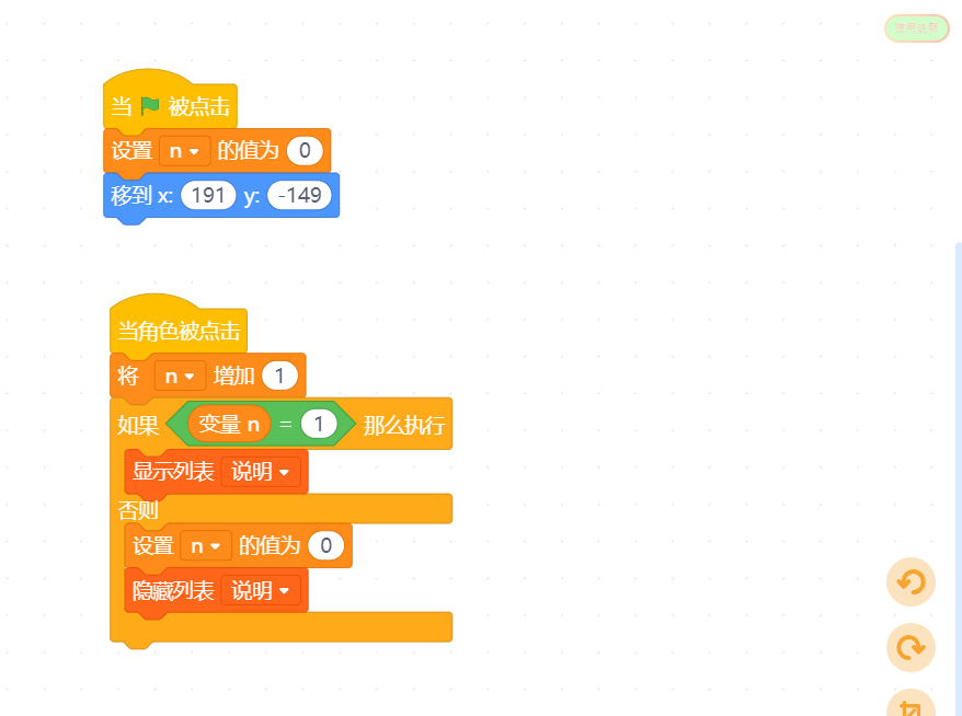

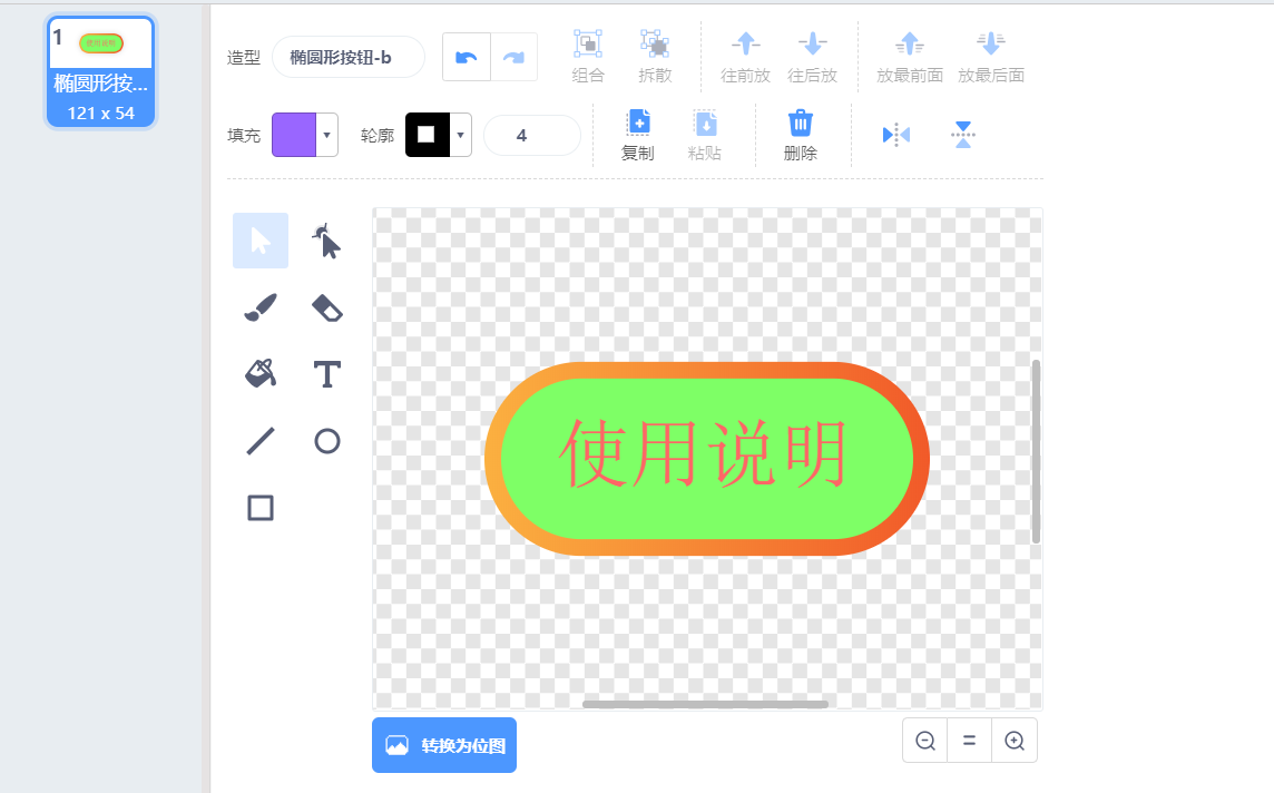

4、使用说明按钮
创客造|mind+|学校考试信号广播系统图2

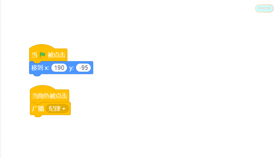

5、考场纪律按钮

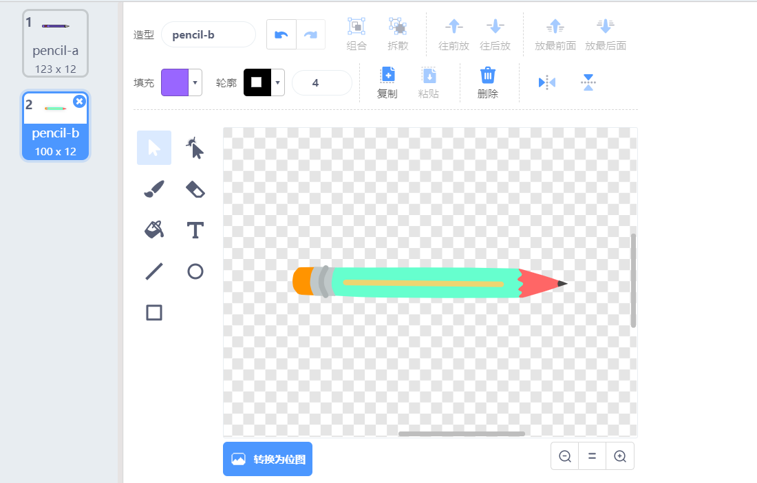

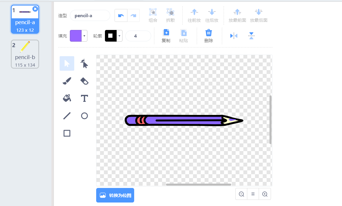

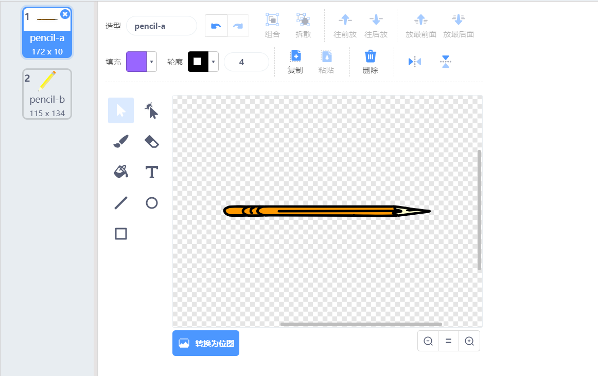

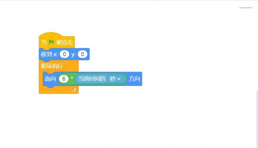

6、秒针--调整角色指向90度

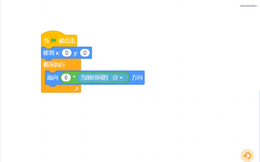

7、分针--调整角色指向90度
8、时针--角色指向90度方向

  • 电子表格填入考试信号播报的时间点(时、分)。
  • 将数据分别转入写字板(时、分),保存为txt文档。
  • 向时、分两个列表分别导入考试播报信号的时和分。
