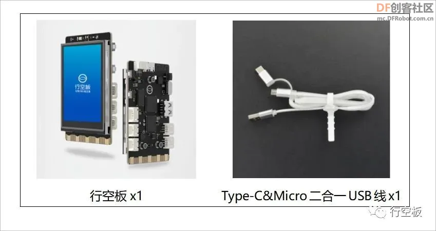

材料清单
硬件清单:
【行空板图形化Python入门教程】第01课:你好,行空板!图3

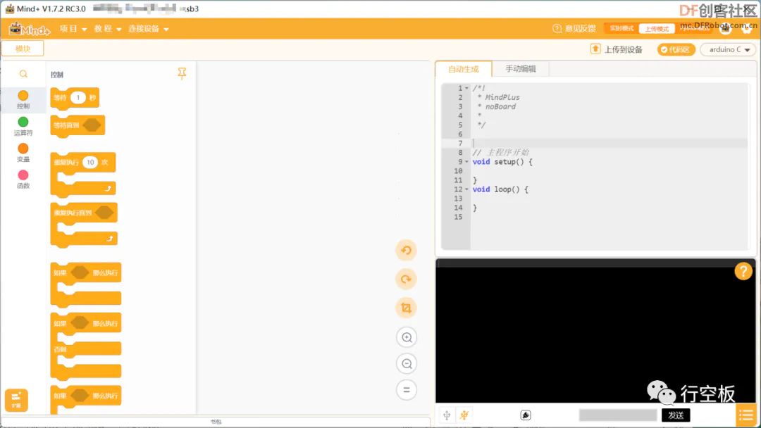

1. 打开Mind+
双击启动mind+软件,看到如下画面:
【行空板图形化Python入门教程】第01课:你好,行空板!图5

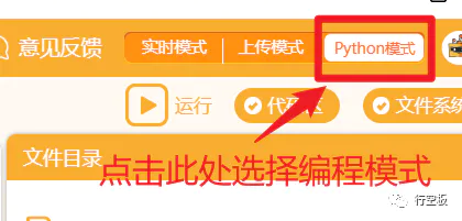

点击右上角的“python模式”,
【行空板图形化Python入门教程】第01课:你好,行空板!图6

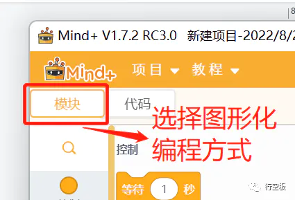

接下来点击左上角选择编程方式,“模块”表示图形化编程,“代码”表示python代码编程,这里选择“模块”,使用图形化指令完成我们的项目。
【行空板图形化Python入门教程】第01课:你好,行空板!图7

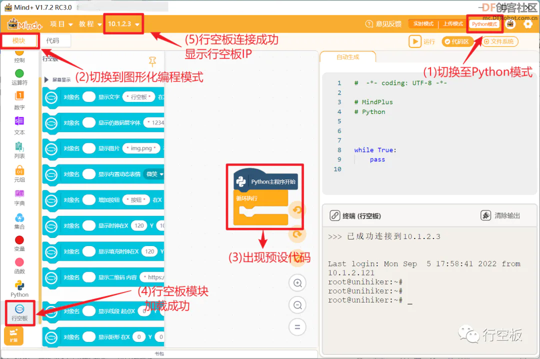

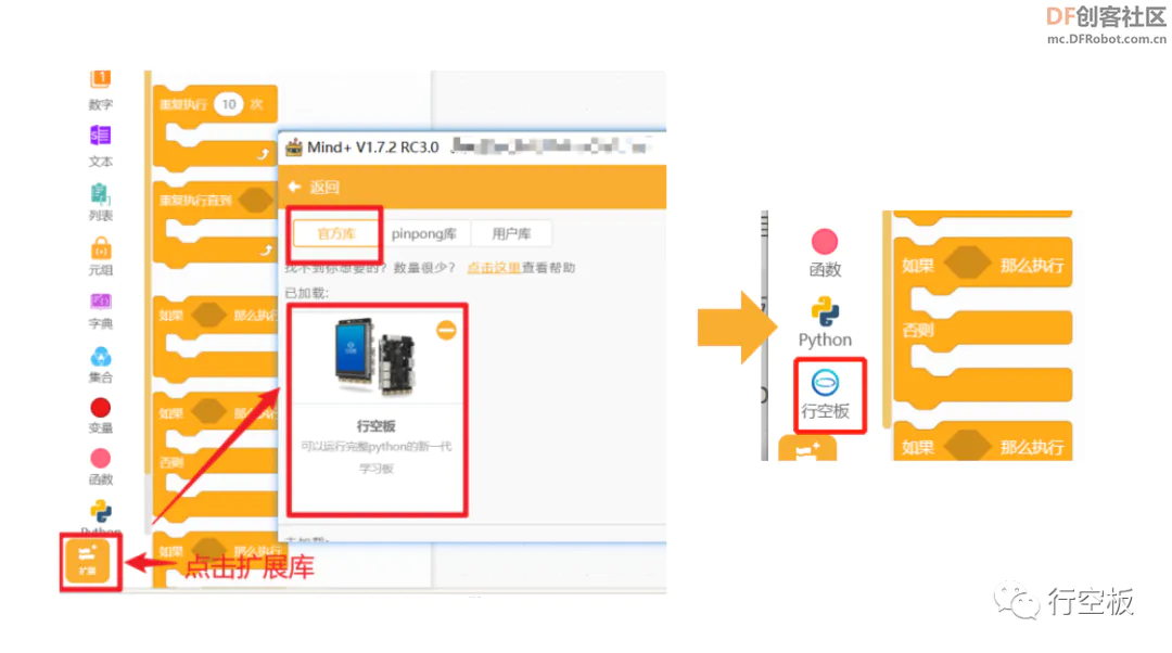

2. 加载行空板
基于前面的操作,只需要点击“扩展库”,找到“官方库”下的“行空板”模块点击完成添加,点击返回后,就可以在“指令区”找到行空板,完成行空板加载。
【行空板图形化Python入门教程】第01课:你好,行空板!图9
需要注意的是行空板加载完成后,原来的菜单栏会多出一个用来连接行空板的选项——“连接远程终端”。
【行空板图形化Python入门教程】第01课:你好,行空板!图10
3. 连接行空板

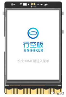

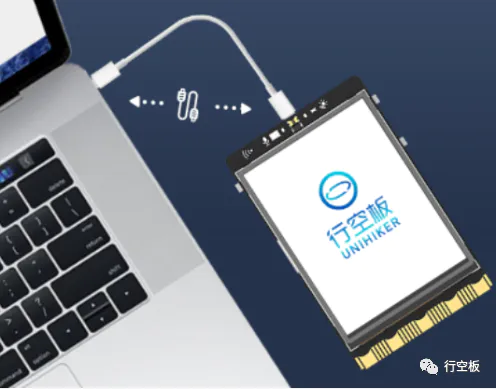

首先,你需要通过USB连接线将行空板连接到计算机;
【行空板图形化Python入门教程】第01课:你好,行空板!图11
然后,等待并确认行空板处于连接且开机状态(如下图),开始远程连接行空板;
【行空板图形化Python入门教程】第01课:你好,行空板!图12

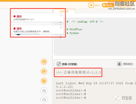

最后,点击连接远程终端后,点击10.1.2.3连接行空板。
【行空板图形化Python入门教程】第01课:你好,行空板!图13
注意:“10.1.2.3”为USB直连时的固定IP地址。
连接成功后会弹出提示,终端会显示行空板即表示连接成功,并检测行空板上的依赖库版本,等待检测完成即可。
【行空板图形化Python入门教程】第01课:你好,行空板!图14
连接成功后,点击运行 ▶运行,Mind+会将Python代码发送到行空板上运行,你就可以在行空板上看到代码运行效果了。

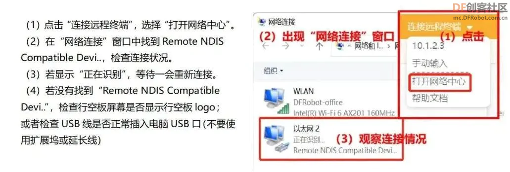

注意:连接不成功可以参考下面解决办法。
【行空板图形化Python入门教程】第01课:你好,行空板!图15

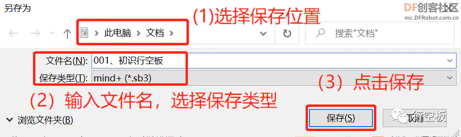

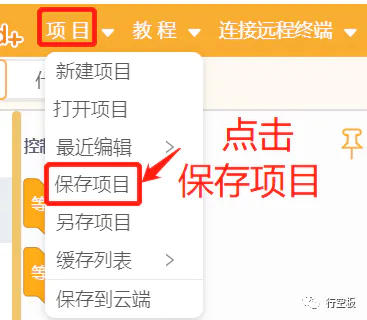

4. 保存文件
点击“菜单栏”里的“项目”,并在出现的下拉菜单中点击“保存项目”。
【行空板图形化Python入门教程】第01课:你好,行空板!图16
然后在弹出的界面中选择保存位置,输入你自己的文件名,保存类型“Mind+”,点击保存即可。
【行空板图形化Python入门教程】第01课:你好,行空板!图17

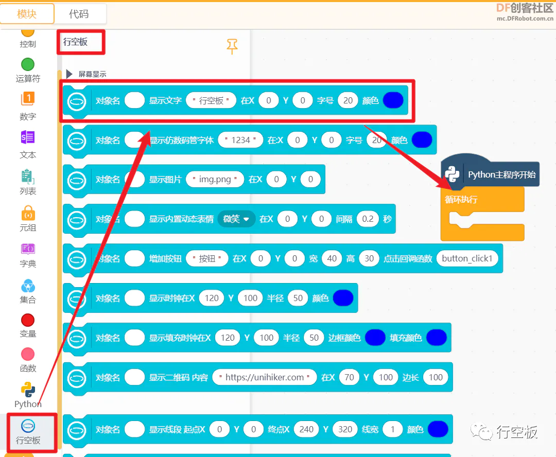

3. 编写程序
我们可以先在行空板分类下找到 对象名 显示文字”行空板”在X0Y0字号20颜色蓝 指令,然后将它拖拽,放在预设代码python主程序开始 的下面。
【行空板图形化Python入门教程】第01课:你好,行空板!图19

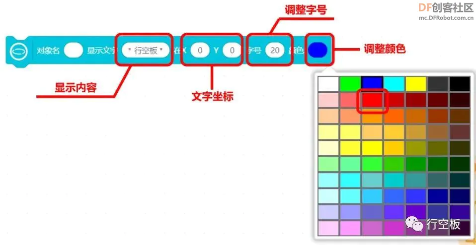

通过上一个任务中”行空板“字样的显示,可以知道指令 对象名 显示文字”行空板”在X0Y0字号20颜色蓝 的功能是:显示蓝色20号“行空板”文字内容在屏幕左上角,也就是坐标原点(0,0)。将显示内容修改为“你”,点击蓝色颜色框调整颜色,在出现的颜色选择框中选择红色即可。
【行空板图形化Python入门教程】第01课:你好,行空板!图24

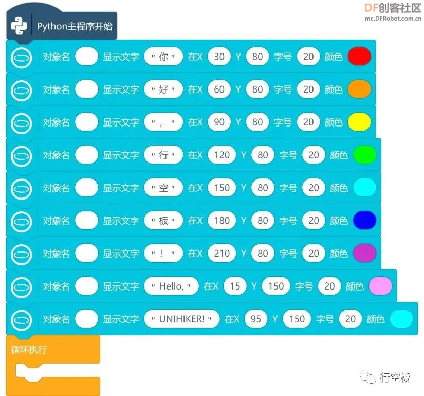

任务三:显示不同颜色的一串文字
1. 编写程序
(1)确定文字颜色数量

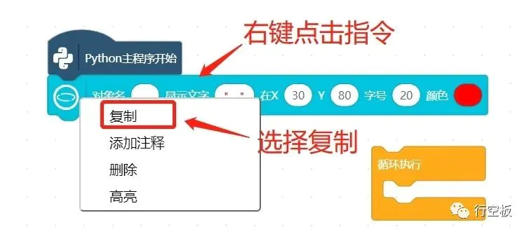

由于最终要显示的文字是“你好,行空板”和“Hello, UNIHIKER!”,每个字和标点符号都有不同的颜色,不能只使用一个指令,在本项目中一共有9个颜色,就需要9个指令,可以右键点击指令,选择复制,完成多个指令的搭建。
【行空板图形化Python入门教程】第01课:你好,行空板!图29

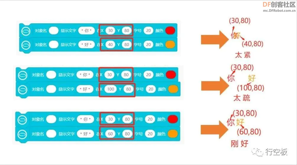

(2)调试字之间的位置
每个汉字或符号有不同的位置,多个汉字间的距离,一般只需要确定横向或者纵向两个汉字或符号的坐标,记住它们的坐标差就可以通过计算获得所有汉字或符号的位置。
以“你好”字样显示为例,设置字号都为20,“你”字的位置在X:30 Y:80,“好”字在右侧,保证Y坐标不变,X坐标向右增加,尝试调整几个数值找到合适的坐标(调试过程参照下图)。
【行空板图形化Python入门教程】第01课:你好,行空板!图30
上图中最后为合适的坐标情况,“你”“好”两字X坐标的差值为30,那么后面汉字或符号的X坐标依次增加30,Y坐标不变即可完成。完整示例程序如下:
【行空板图形化Python入门教程】第01课:你好,行空板!图31

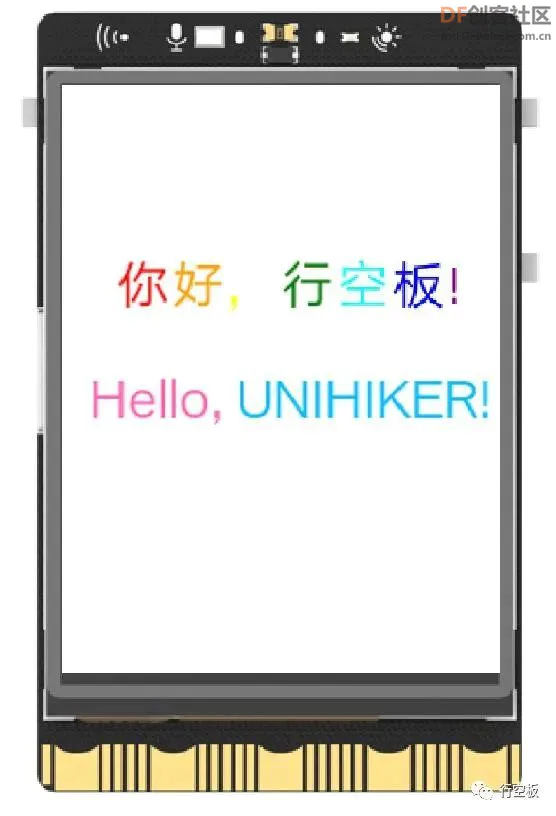

2. 程序运行
STEP1:连接行空板
STEP2:点击运行
STEP3:观察效果
观察行空板,可以看到在屏幕上显示“你好,行空板!”以及“Hello,UNIHIKER!”的字样。
【行空板图形化Python入门教程】第01课:你好,行空板!图32

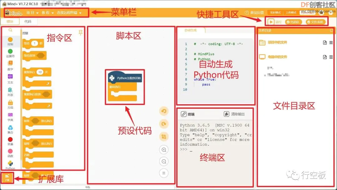

知识园地

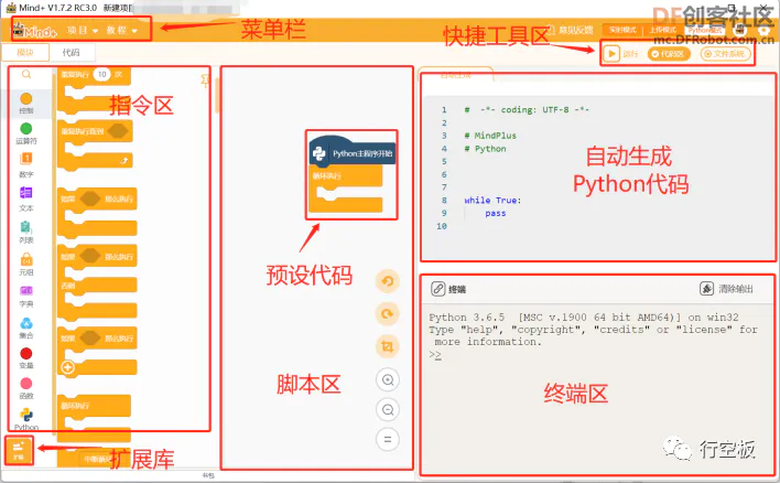

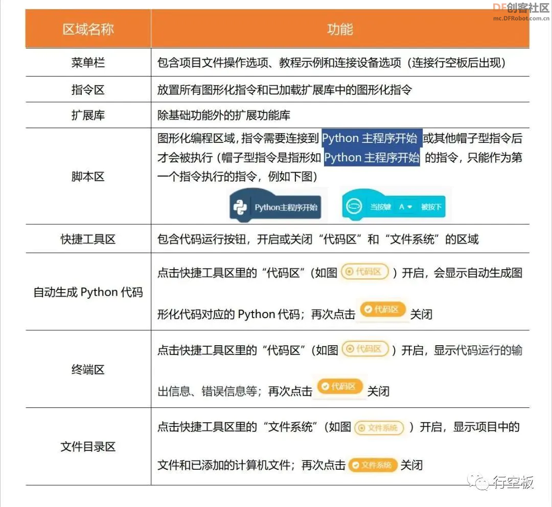

1. Mind+相关界面介绍
前面我们已经了解过Mind+与行空板相关的操作界面,接下来详细学习一下各个区域的功能。
【行空板图形化Python入门教程】第01课:你好,行空板!图33
Mind+与行空板相关的操作界面功能介绍
【行空板图形化Python入门教程】第01课:你好,行空板!图34

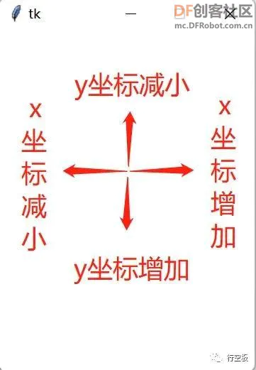

2. 行空板屏幕坐标
行空板屏幕分辨率为240 x 320,也就是说行空板宽240像素,高320像素。可以用坐标系来描述整个行空板位置,坐标原点为屏幕左上角,向右为x轴正方向,向下为y轴正方向。为了便于使文字等屏幕元素能够显示在指定位置,编程时可以通过设定x和y的坐标来实现。
【行空板图形化Python入门教程】第01课:你好,行空板!图35

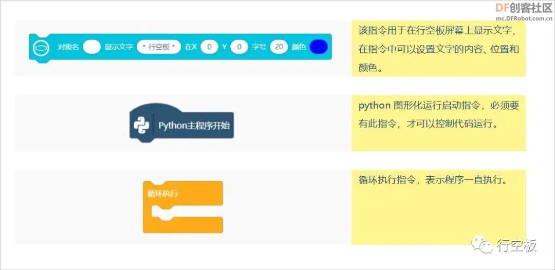

3. 指令学习
本项目主要使用了文字显示指令,以及图形化python代码预设指令。
【行空板图形化Python入门教程】第01课:你好,行空板!图36
