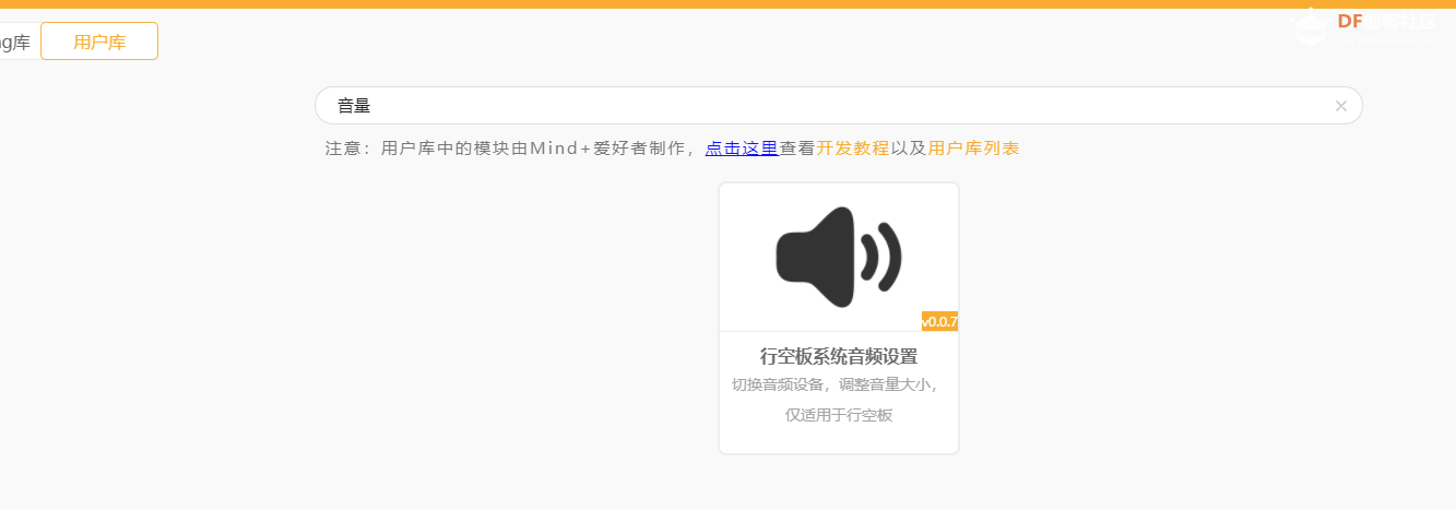

方法1:
在Mind+中加载扩展库:行空板M10录音播放没有声音?如何切换麦克风和喇叭?图9
积木如下:
先使用程序获取设备列表
其中名字中有input的就是表示是麦克风设备,标识是output的就是表示是喇叭设备。其中alsa_input.platform-acodec-sound.stereo-fallback就是板载麦克风
行空板M10录音播放没有声音?如何切换麦克风和喇叭?图3
然后编写程序,将输入设备切换成这个麦克风,就可以正常录音了
