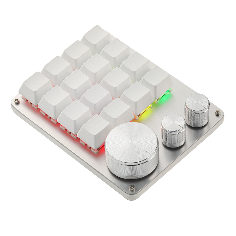

4、究极进化:魔兽世界控制台
前段时间朋友问我可不可以用那种设计师键盘控制搭载 Klipper 固件的 3D 打印机,正好可以用来操控魔兽世界。大概长这样:
那我们干脆自己用 Pico 做一个,配合魔兽世界的快捷键/自定义宏等实现各种功能,比如:
  1. 一键开启 LazyScript 自动脚本
  2. 一键变身游泳状态,换上游泳装备;或者上坐骑装备胡萝卜
  3. 旋钮缩放界面/调整视角
  4. 一键冲锋龙蛋开火车
  5. 圣骑士无敌炉石,顺便聊天频道留言:”哥已不在江湖,但是江湖上还有哥的传说!“
