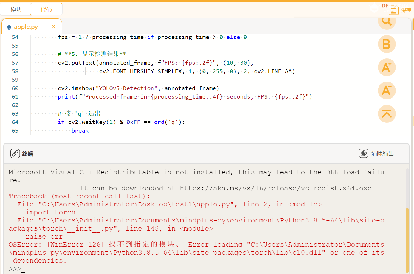

清水江畔
清水江畔
老师,最后一步操作编译补通过,提示如图片的错误,请问是怎么回事?
YeezB
YeezB
回复清水江畔
我改了下yolo代码,你再试试看。应该访问/stream。如果直接访问没有后缀的IP的话会访问到保存图片的界面
