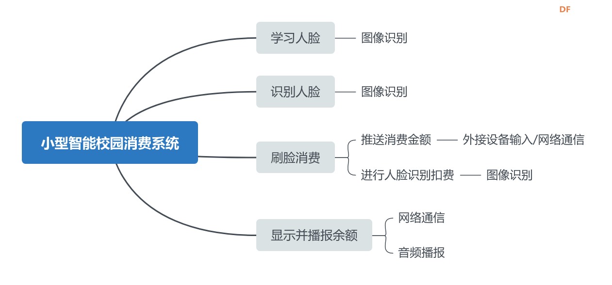

本次任务的主题是解决无卡消费问题,项目是搭建一个小型智能校园消费系统。学生需要使用积木搭建出食堂消费窗口模型,并利用行空板K10的图像识别功能模拟实现人脸支付功能。材料包括积木零件,行空板K10,以及USB数据线。编程软件为Mind+(1.8.1)图形化编程软件。该系统主要由四个功能组成:一是学习人脸训练模型,二是识别人脸测试模型,三是通过人脸识别模型实现刷脸消费,四是通过网络通信显示并播报余额。如下图所示。

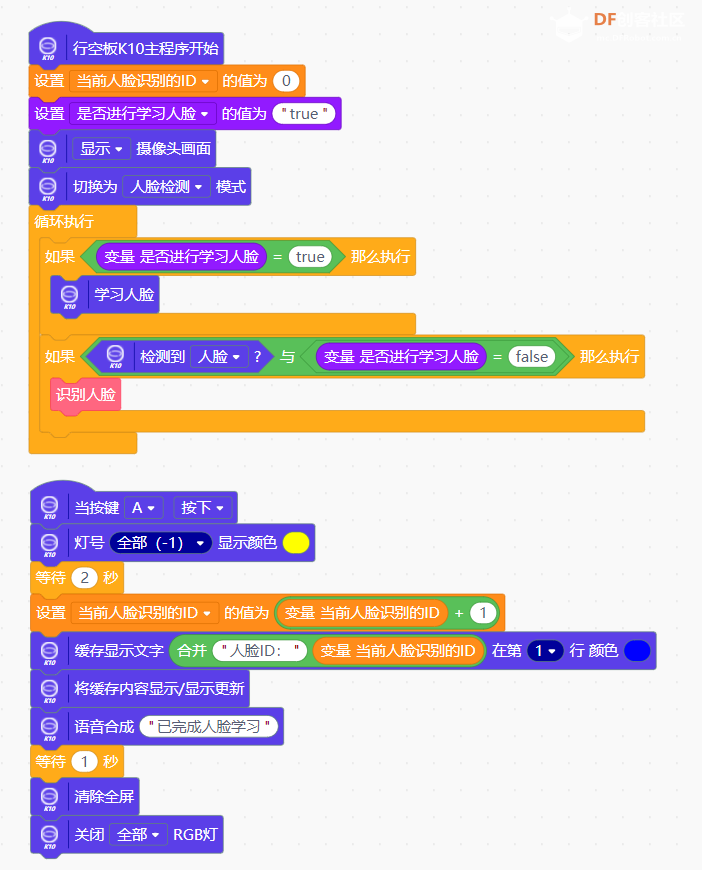

在这一活动中,我们借助行空板K10自带的摄像头对不同人脸进行学习,即为学生人脸图像录入过程。在学习过程中,系统自动将每一张所识别到的人脸进行ID标记,具体来说,当摄像头捕捉到人脸图像时,行空板K10会自动为该人脸分配ID,例如,第一张人脸标记为ID1,第二张人脸标记为ID2,以此类推。在使用Mind+(1.8.1)程序编写时,我们将主控板修改为行空板K10,并选择其自带的图像识别功能迅速捕捉人脸,当屏幕捕捉到人脸时,按下A按钮,学习人脸,亮黄灯,与此同时对每张人脸进行ID的依次标记,随后系统语音播报“已完****脸学习”。相关程序编写如图所示。

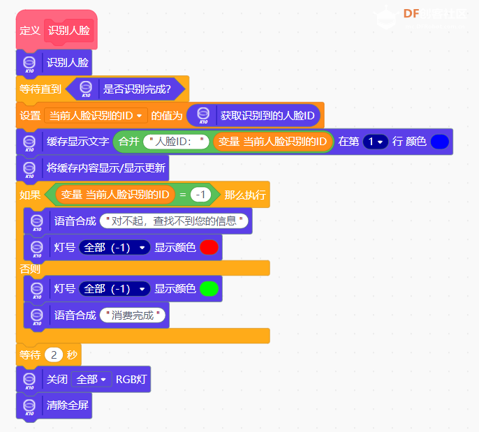

在这一活动中,我们主要对前面录入的学生人脸图像进行调用,并通过灯光显示和语音播报给予反馈。当摄像头捕捉到人脸图像时,系统会迅速与前期录入的图像数据库进行比对,若所识别的人脸图像与前期录入图像相匹配,即确认为已注册的学生,此时系统会立即触发绿灯,若所识别的人脸图像非录入图像,系统则会亮红灯,同时语音播报“对不起,查找不到您的信息”。相关程序编写如图所示。

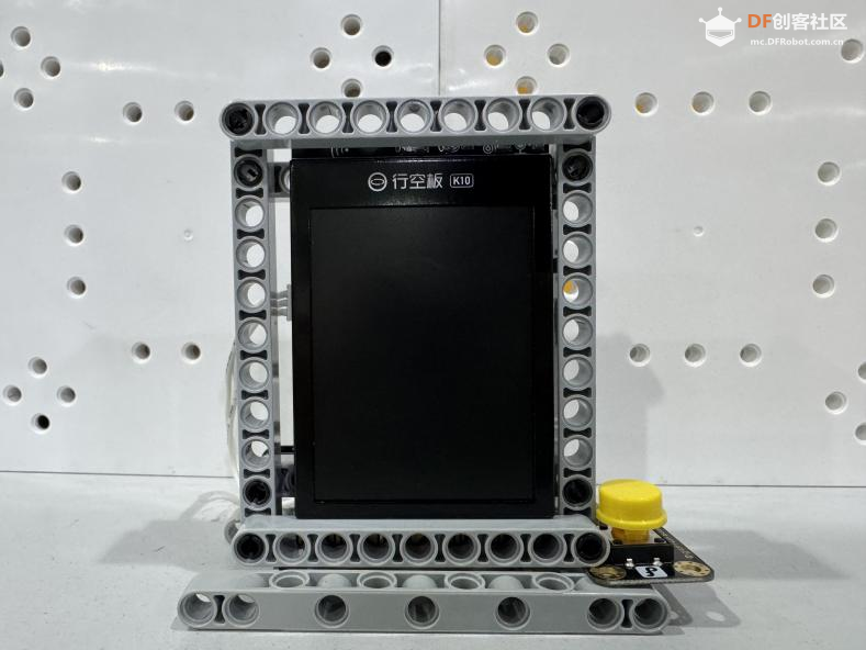

在前面的活动中,我们完成了智能校园消费系统的软件编译部分,接下来我们将进行硬件的搭建,完善整个系统的实体架构。首先,我们选取合适的乐高积木,学生们可以创意构思进行拼接。为了使操作过程更加便捷、直观,我们在搭建过程中通过外接按键实现交互操作,例如,人脸图像的录入、消费金额的输入、返回操作等。最终搭建如下图所示硬件结构。

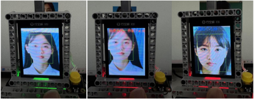

同学们5人为一小组,并录入每位成员的人脸信息,完****脸学习和人脸识别功能。我们利用行空板K10模拟食堂消费系统,当摄像头检测到学习过的人脸且校园卡余额充足时,实现自动扣费,提示消费完成,并显示校园卡的余额。当摄像头检测到学习过的人脸但校园卡余额不足时,无法完成扣费,系统提示余额不足,同时显示校园卡的余额。当摄像头检测到未学习过的人脸时,标记人脸ID为-1,同时提示查找不到该生信息,且无法显示余额。如下图所示。

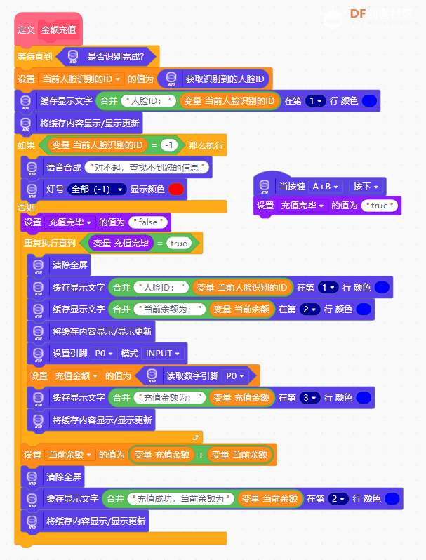

针对这一问题,学生认为可以通过定义一个金额充值函数实现。在消费过程中,系统首先获取识别到人脸的ID,随后将所获取的ID与前期录入的图像数据库进行人脸比对,若为库中人脸,则显示该学生卡内余额,此时,学生可以自主决定是否进行充值,如有需要可以通过外接按键实现金额充值,且在金额充值后,系统自动更新该生卡内余额。若无法识别,行空板亮红灯并语音播报“对不起,查找不到您的信息”。
