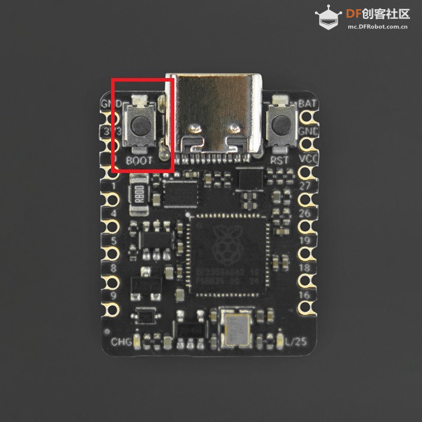

按着开发板上的BOOT键不放,通过USB线连接到电脑,RP2350就会以大容量U盘被电脑检测到,这时将固件拖入U盘即可完成固件的烧录。

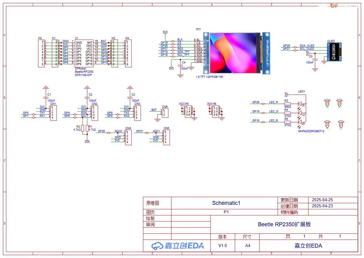

为了方便后续设计,我将开发板上的引脚引出,并引出了UART接口、IIC接口、ADC接口、LCD屏幕接口以及OLED屏幕接口,由于核心板上还带有电源管理芯片,我还设计了3.7V锂电池供电接口
扩展板原理图如下
【Beetle 树莓派RP2350】环境搭建与扩展板设计图5

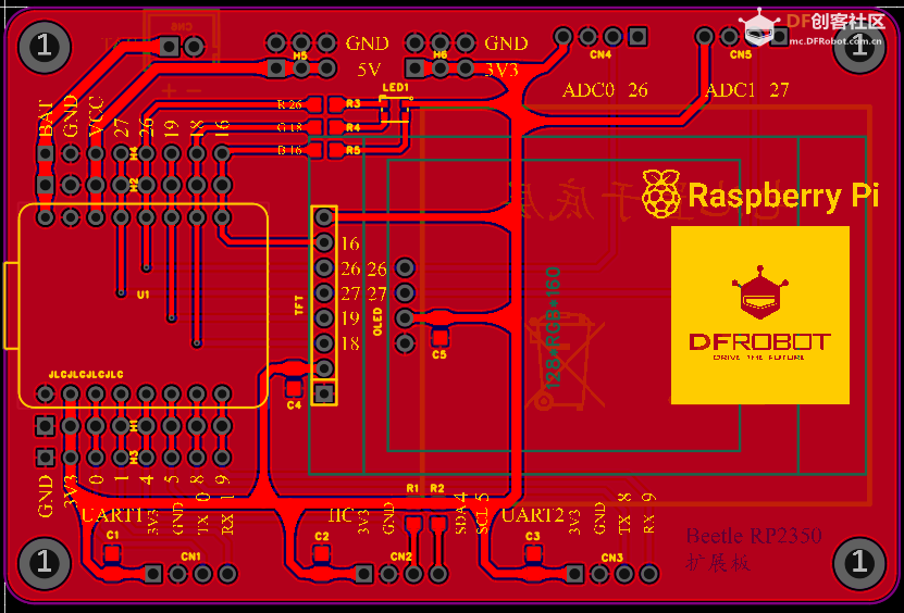

PCB设计
PCB顶层
【Beetle 树莓派RP2350】环境搭建与扩展板设计图6

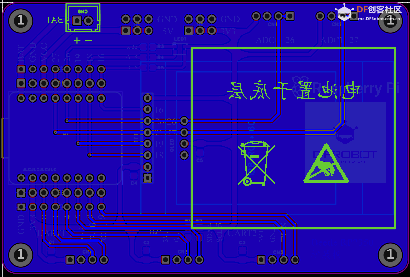

PCB底层
【Beetle 树莓派RP2350】环境搭建与扩展板设计图7

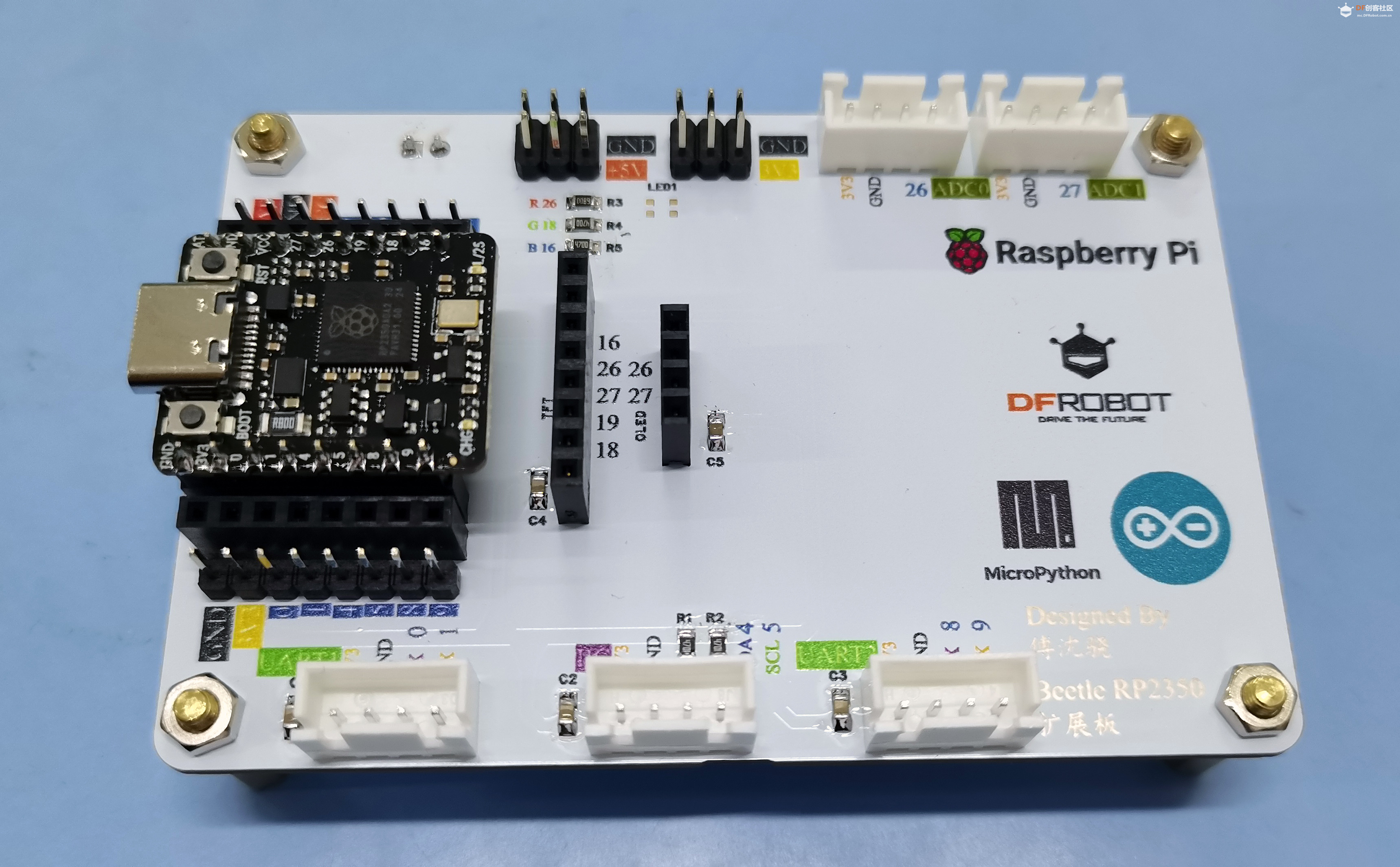

实物展示
【Beetle 树莓派RP2350】环境搭建与扩展板设计图8
