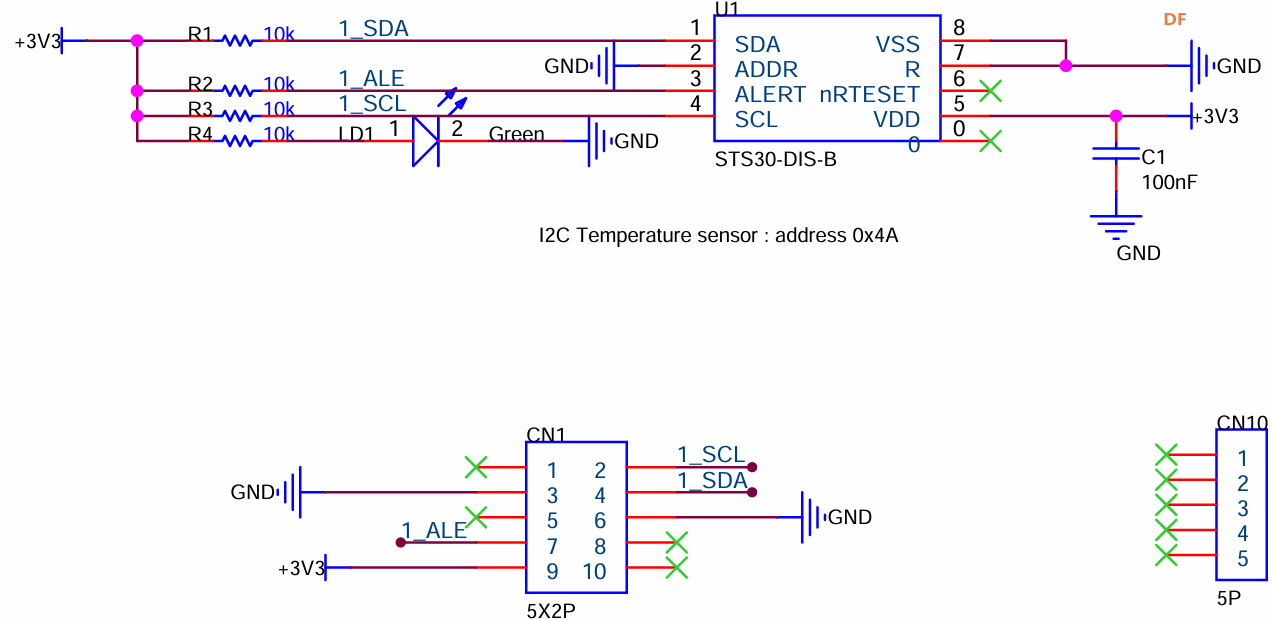

该传感器接口如下
【Beetle 树莓派RP2350】温度检测图2

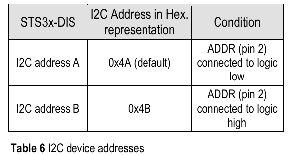

阅读STS30的数据手册,IIC地址默认为0x4A
【Beetle 树莓派RP2350】温度检测图3

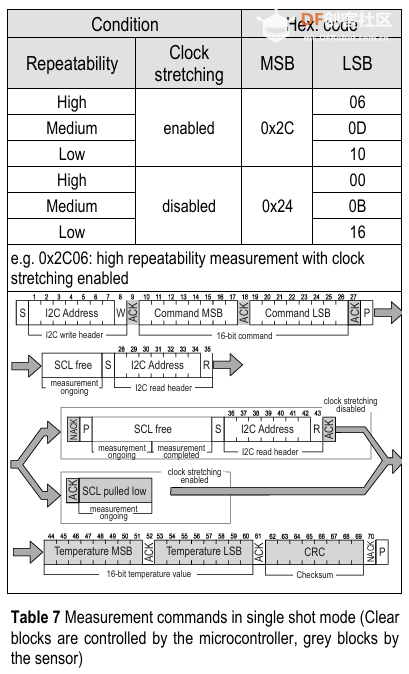

阅读测量指令,这里选择0x24 0B作为测量指令
【Beetle 树莓派RP2350】温度检测图4

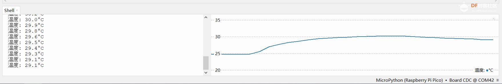

得到串口输出结果如下,在Thonny中还可以看到在手指接触上之后温度变化趋势
【Beetle 树莓派RP2350】温度检测图1

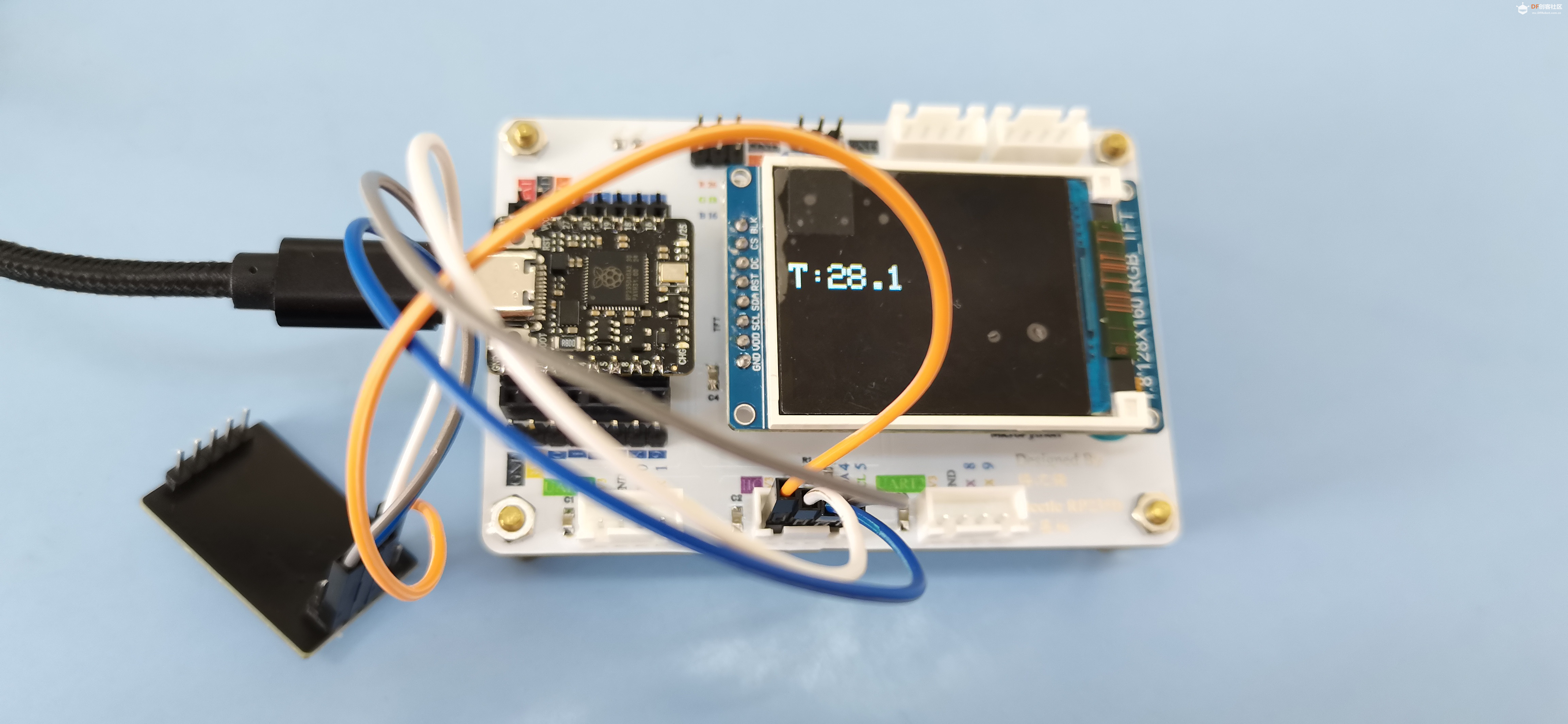

LCD显示结果如下
【Beetle 树莓派RP2350】温度检测图6
