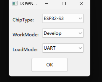

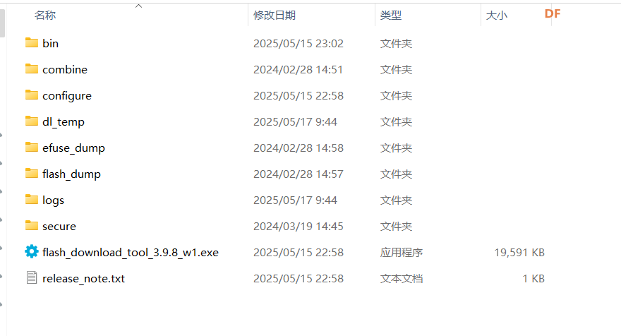

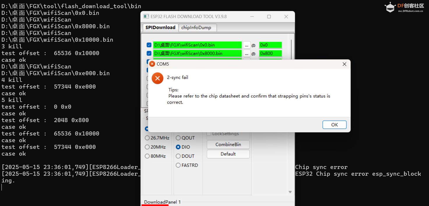

1.如果按照教程,遇到了以下这个问题的话
ESP32 S3 AI 智能摄像头 接入小智ai图2
解决办法就是重新大小.exe文件,选择ESP32 S3
ESP32 S3 AI 智能摄像头 接入小智ai图3ESP32 S3 AI 智能摄像头 接入小智ai图4
然后就可以正常烧录成功啦。

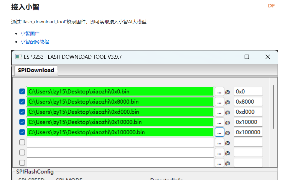

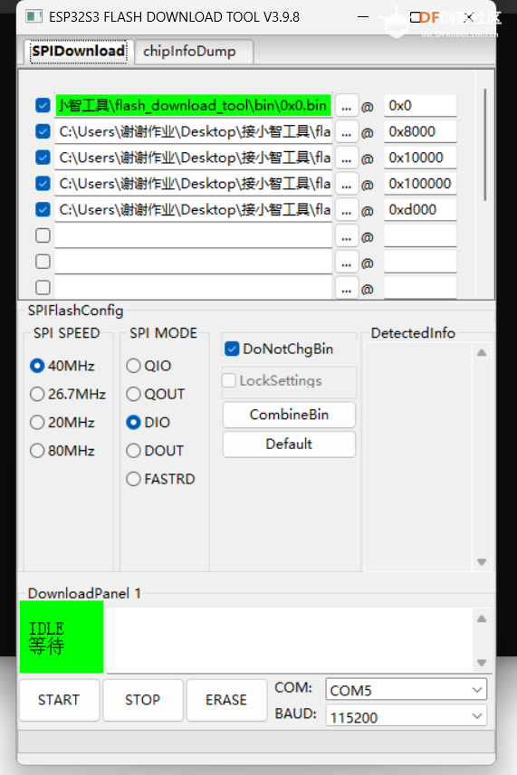

2.烧录固件包后,记得要都勾选上再点击STSRT开始烧录
ESP32 S3 AI 智能摄像头 接入小智ai图5

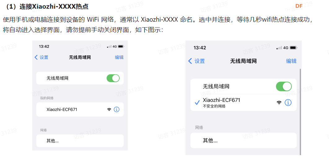

烧录成功后记得要连上喇叭哦,然后再点击板子上的RST按钮,等几秒钟,听到“已进入配网模式”后,就可以打开手机或者电脑wifi,跟着配网教程开始配网啦。
ESP32 S3 AI 智能摄像头 接入小智ai图6

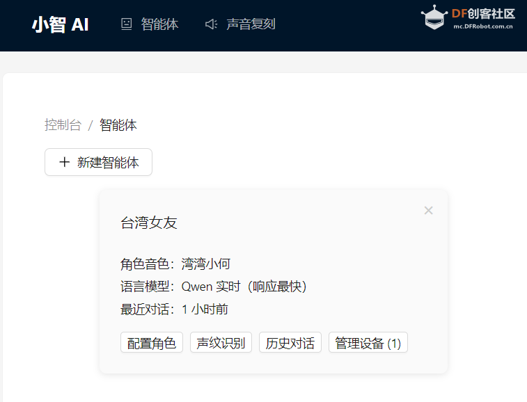

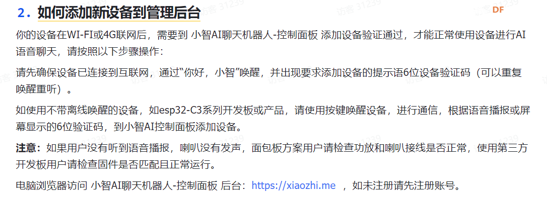

完成配网后,记得从电脑浏览器中打开管理后台,要先注册才能使用哦。
ESP32 S3 AI 智能摄像头 接入小智ai图7ESP32 S3 AI 智能摄像头 接入小智ai图8
