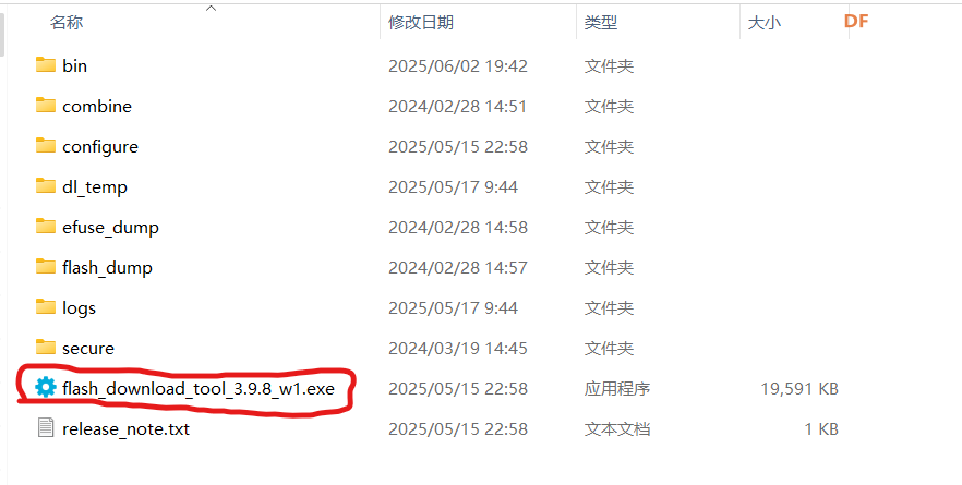

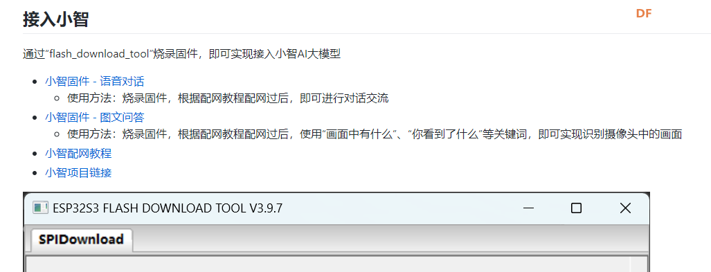

首先根据官网教程,用这个软件进行烧录
ESP32 S3 AI 智能摄像头。接入小智ai+摄像头图3
将我分享的固件包放到bin文件夹中。当然不放也可以,自己能找到就行。

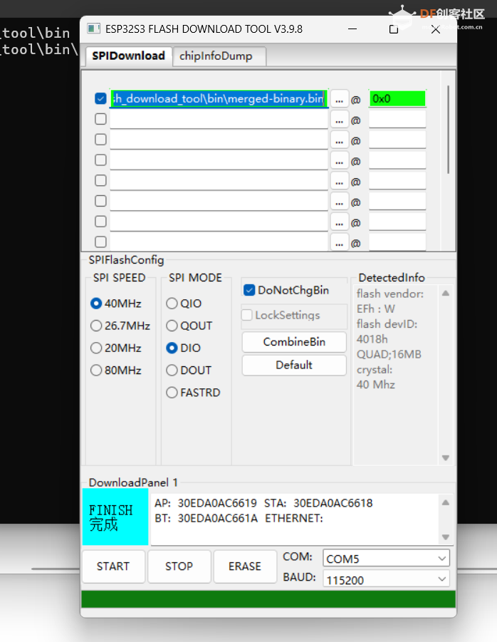

然后添加到这里,地址为0x0,下载时注意勾选哦。
ESP32 S3 AI 智能摄像头。接入小智ai+摄像头图4

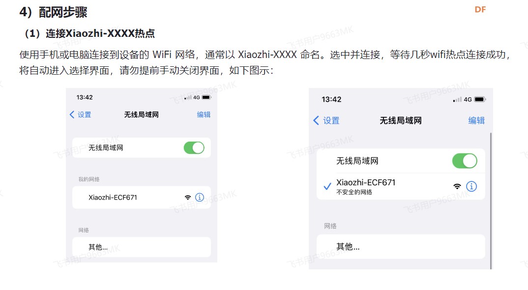

下载固件完成后就可以进入配网模式啦。

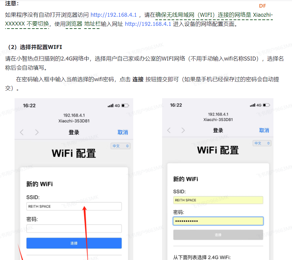

ESP32 S3 AI 智能摄像头。接入小智ai+摄像头图5
按步骤进行就可以。

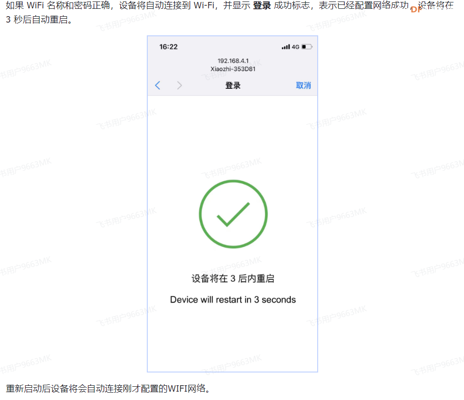

ESP32 S3 AI 智能摄像头。接入小智ai+摄像头图6
出现这个画面就是配网成功啦。
