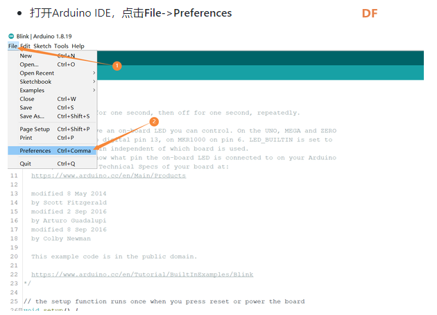

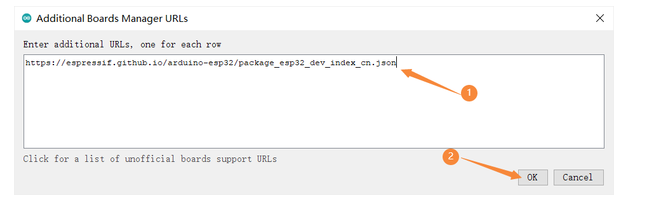

以下是官方给的教程。首先是在Arduino IDE中添加ESP32开发板,打开Arduino IDE,点击File->Preferences,
ESP32 S3 AI 智能摄像头,首次使用点亮LED,以及环境配置.....图1

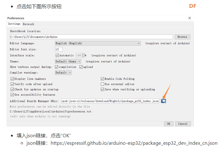

在“其他开发板管理器地址”这里,填入https://espressif.github.io/arduino-esp32/package_esp32_dev_index_cn.json,然后点击OK。
ESP32 S3 AI 智能摄像头,首次使用点亮LED,以及环境配置.....图2ESP32 S3 AI 智能摄像头,首次使用点亮LED,以及环境配置.....图3

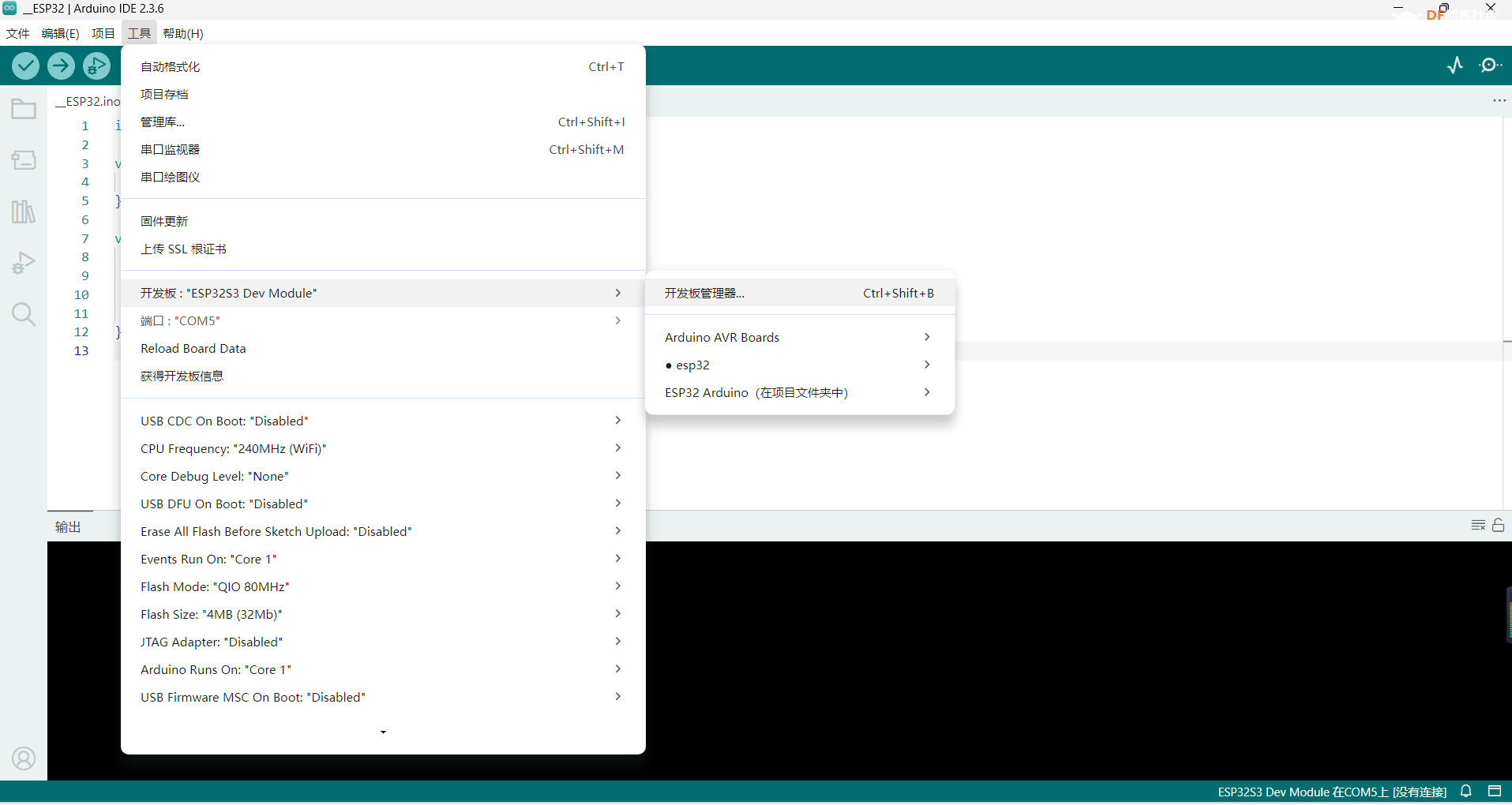

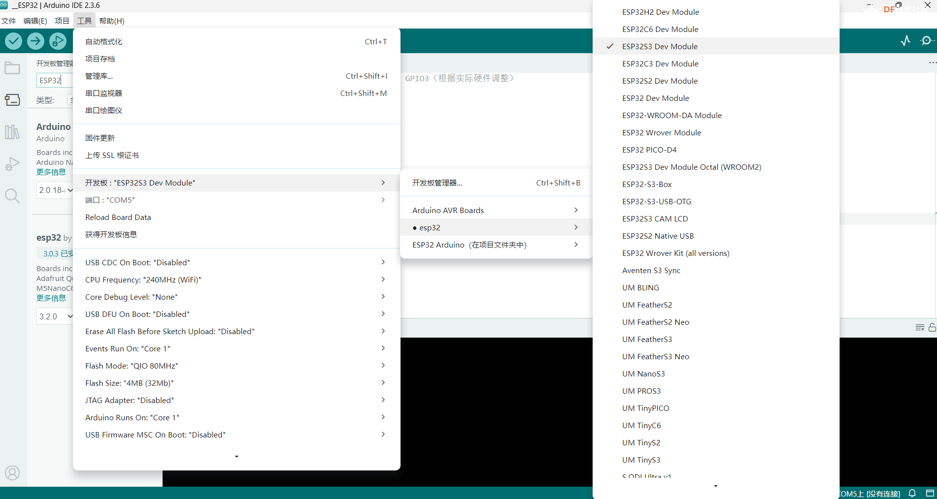

然后点击工具>开发板>ESP32>ESP32 S3 Dev Module
ESP32 S3 AI 智能摄像头,首次使用点亮LED,以及环境配置.....图6

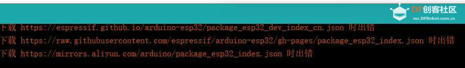

这样就完成配置了。但是我按照官方给的教程就出现了很多错误比如以下两个错误:
1.管理器地址问题
ESP32 S3 AI 智能摄像头,首次使用点亮LED,以及环境配置.....图7

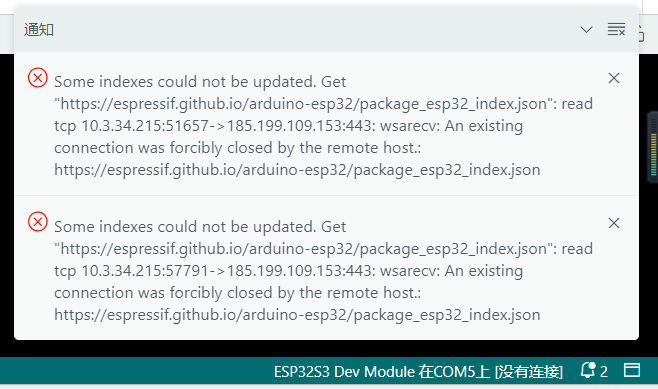

2.还有就是这个问题
ESP32 S3 AI 智能摄像头,首次使用点亮LED,以及环境配置.....图8

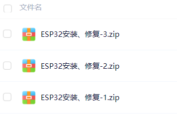

首先从我分享的链接中下载三个压缩包
通过网盘分享的文件:ESP32 S3 AI 智能摄像头
链接: https://pan.baidu.com/s/13K_pBlrR5oi78kUeGQBMqg 提取码: xx12
ESP32 S3 AI 智能摄像头,首次使用点亮LED,以及环境配置.....图9

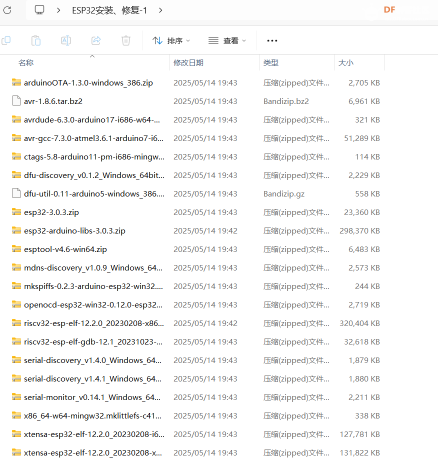

然后将3个压缩包进行解压,内部的文件不需要解压
ESP32 S3 AI 智能摄像头,首次使用点亮LED,以及环境配置.....图10

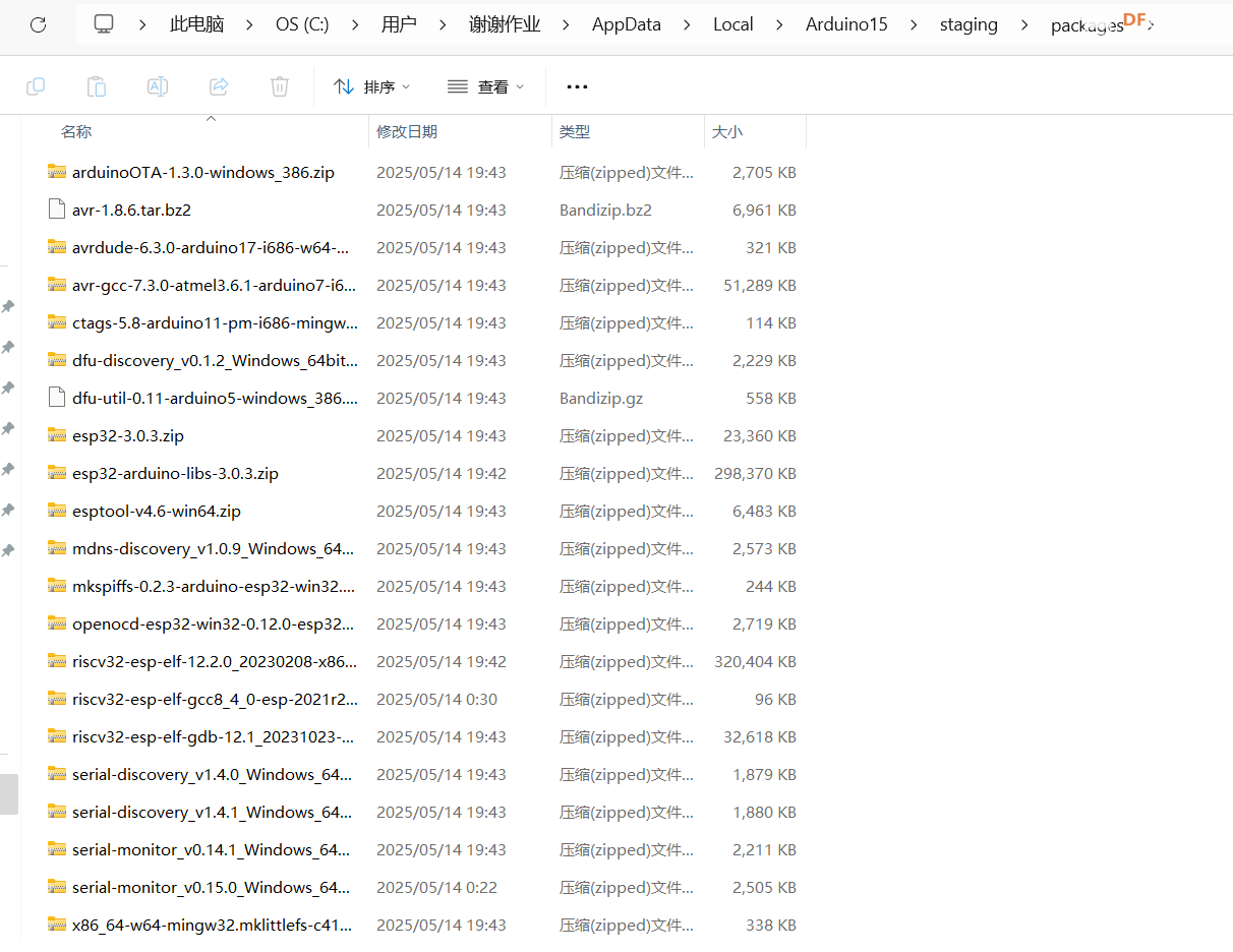

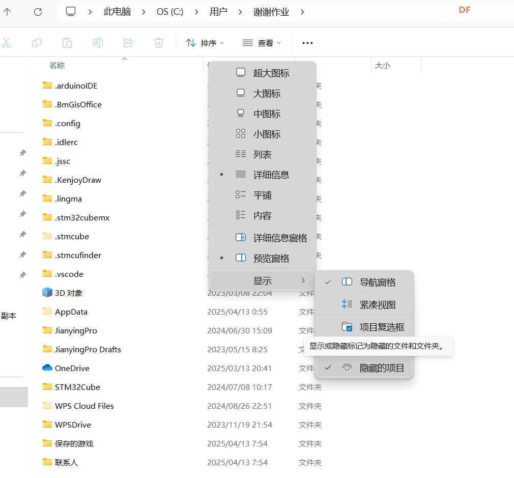

将这些文件复制,然后打开此电脑>C盘>用户>"自己的用户名">点击查看>显示>勾选隐藏的项目
ESP32 S3 AI 智能摄像头,首次使用点亮LED,以及环境配置.....图11
然后找到AppData>Local>Arduino15>staging>packages
ESP32 S3 AI 智能摄像头,首次使用点亮LED,以及环境配置.....图12
然后将文件复制到这里

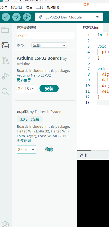

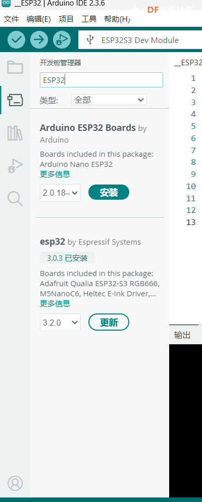

从开发板管理器中搜索ESP32,选择3.0.3版本下载,下载完成后可能会出现类似以下的报错
ESP32 S3 AI 智能摄像头,首次使用点亮LED,以及环境配置.....图14

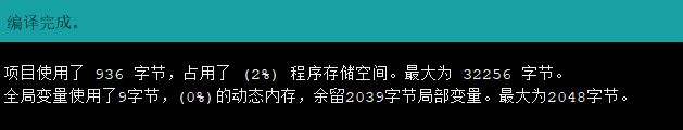

这里不用管,关闭Arduino IDE 重新打开就好了,然后就可以编译成功啦。
ESP32 S3 AI 智能摄像头,首次使用点亮LED,以及环境配置.....图15

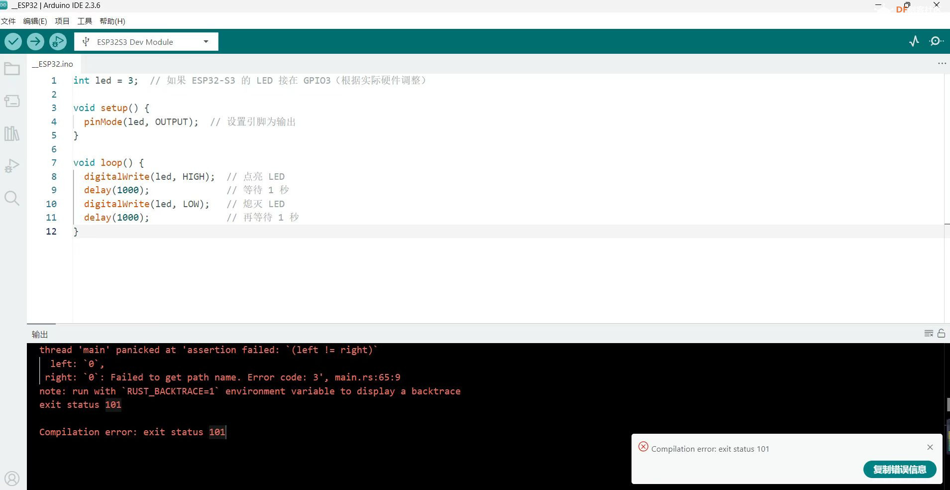

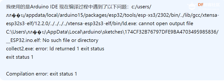

如果编译后还会出现类似以下的错误
ESP32 S3 AI 智能摄像头,首次使用点亮LED,以及环境配置.....图16
就改用Arduino 1.8.19版本的,或者换一台电脑吧,因为我这里的用户名这个路径是中文的,所以就会出现这样的错误。
