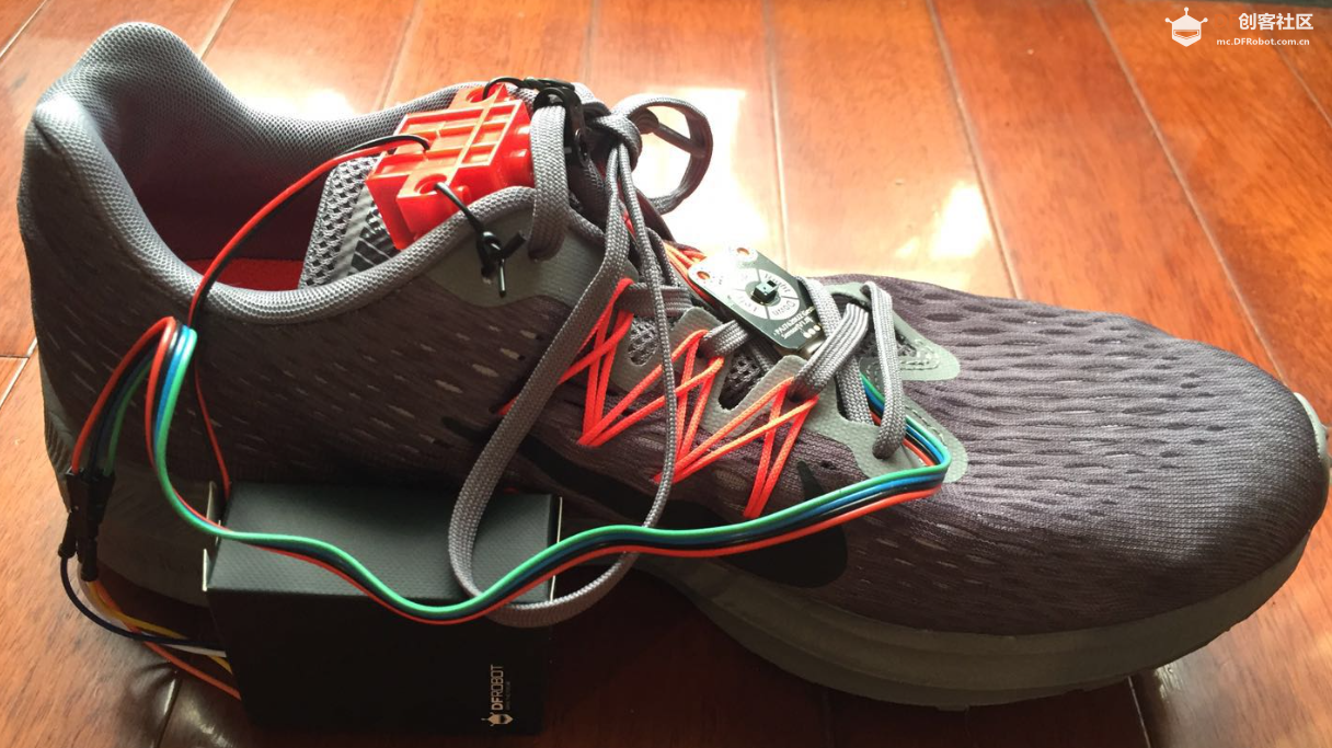

这是Beetle 树莓派RP2350的第二篇测试。nike曾经出过一款电动绑带鞋Nike Adapt BB,很是火爆,价格曾经从两千多炒到八千多。这款鞋是靠按钮或手机来控制松紧,还带无线充电。这次我计划用RP2350来做电动鞋带系统,不用按钮控制,用手势传感器来控制鞋带的松紧。之前我用esp32做过一个,这次试试看RP2350是不是更好胜任这个项目。

设计思路:对手势传感器检测到的手势信号进行判断,控制360度舵机的正转、反转、停止等动作。
其他硬件:PAJ7620U2 Gesture Sensor 手势传感器、360度舵机。其中采用360度舵机是为了省掉一个电机控制板,缩小占用空间。

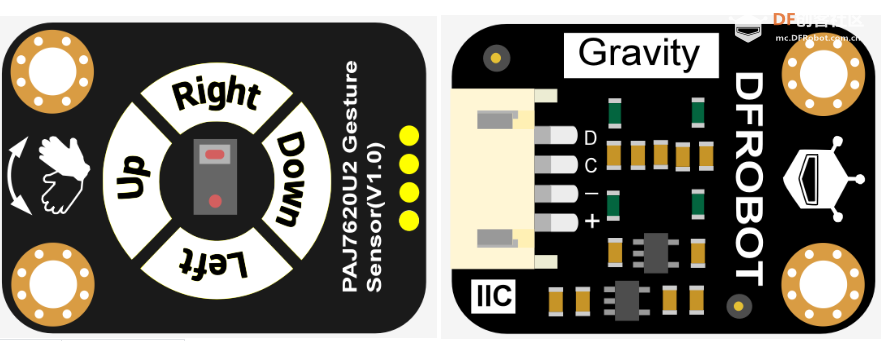

PAJ7620U2 Gesture Sensor 手势识别传感器是一款强大的3D手势识别交互式传感器;在最远20cm范围内,最多可以识别13种手势。目前有两种工作模式:高速模式下可以识别手的上\下\左\右\前\后\顺时针\逆时针移动以及快速挥动9种手势;低速模式下可以此前9种基础上再加乱序\缓慢左右\缓慢前后\缓慢上下移动4种手势。使用I2C接口。Beetle 树莓派RP2350测评2:电动绑带鞋图3

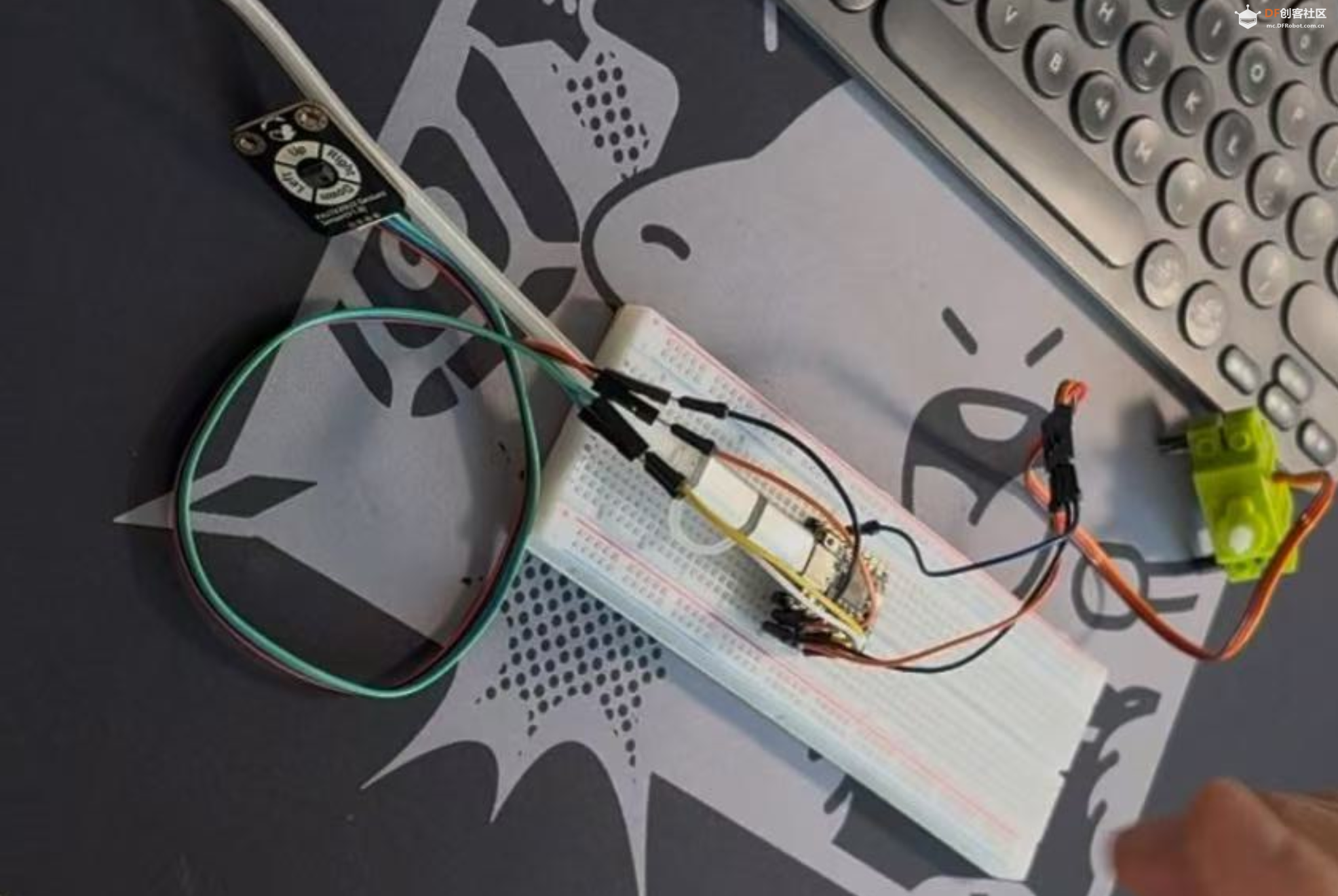

1.硬件连接:
我们使用I2C接口连接PAJ7620U2 Gesture Sensor 手势识别传感器和RP2350,然后再接一个360度舵机。Beetle 树莓派RP2350测评2:电动绑带鞋图4
Beetle 树莓派RP2350测评2:电动绑带鞋图7
Beetle 树莓派RP2350测评2:电动绑带鞋图5
Beetle 树莓派RP2350测评2:电动绑带鞋图6

3.RP2350Arduino编程:
程序逻辑:对手势传感器检测到的手势信号进行判断,控制360度舵机的正转、反转、停止等动作。
