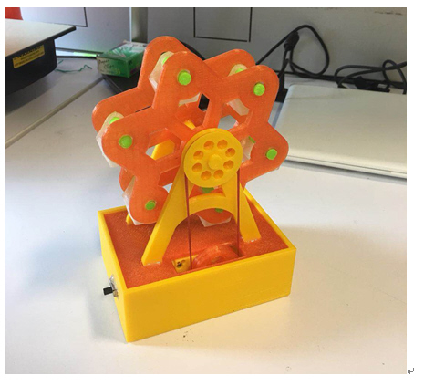

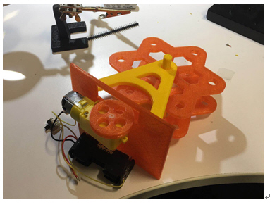

【小记】2018年的三(女)八(神)节,充满创意的创客一定要做点什么送给老婆。我记得有一天老婆逛街时看到一个木制的摩天轮音乐盒(388元),我说我也能做出来,她不相信,现在我就用3D打印机加上一个马达做给她看看。
[每周挑战]造物_三八节造一个摩天轮给女神图1[每周挑战]造物_三八节造一个摩天轮给女神图2

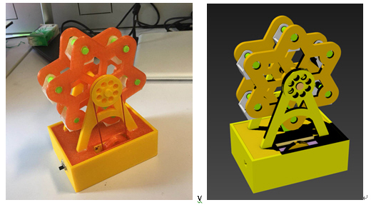

第1步,还是在3DSMAX设计出整个摩天轮的造型(为什么我会说“还是”)。如下图所示。
原理是,电池(采用一个1.5V的电池即可)带动减速马达(小黄色电机),再带动橡皮筋传动给上方的轮子,轮子带动整个轮架转动,小车箱也随着转动起来,就是这么简单,最近的作品都是,一个电池、一个电机(LED灯)再加上一个开关就可以了,单机机械,特别适合小朋友。

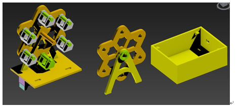

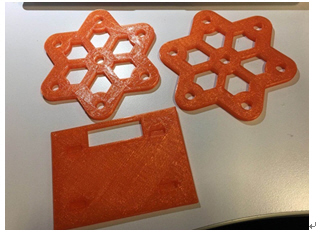

第2步,在3DSMAX将不同颜色不同部分的组件分别排版,为了第三步的打印。

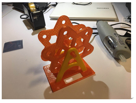

第3步,采用3D打印机进行打印,打印出来的组件如下图所示。
第4步,对不活动的构件进行粘合,采用EPOXY超级胶。

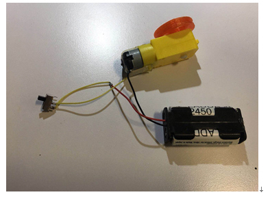

第5步,实现设计的电路,连接电池,电机与开关,电机加上轮子(橙色的),然后把整个电机组装进摩天轮的结构中,如下图所示。

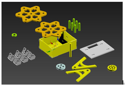

第6步,电池盒与马达与盒子的顶板胶合,采用热融胶枪,然后加上橡皮筋,如下图所示。
第7步,加上盒子,每一节装上小车箱(绿轴与透明车箱),然后就大功告成,打开开关转起来。

透明车箱用什么打印的?

采用半透明的PLA材料
