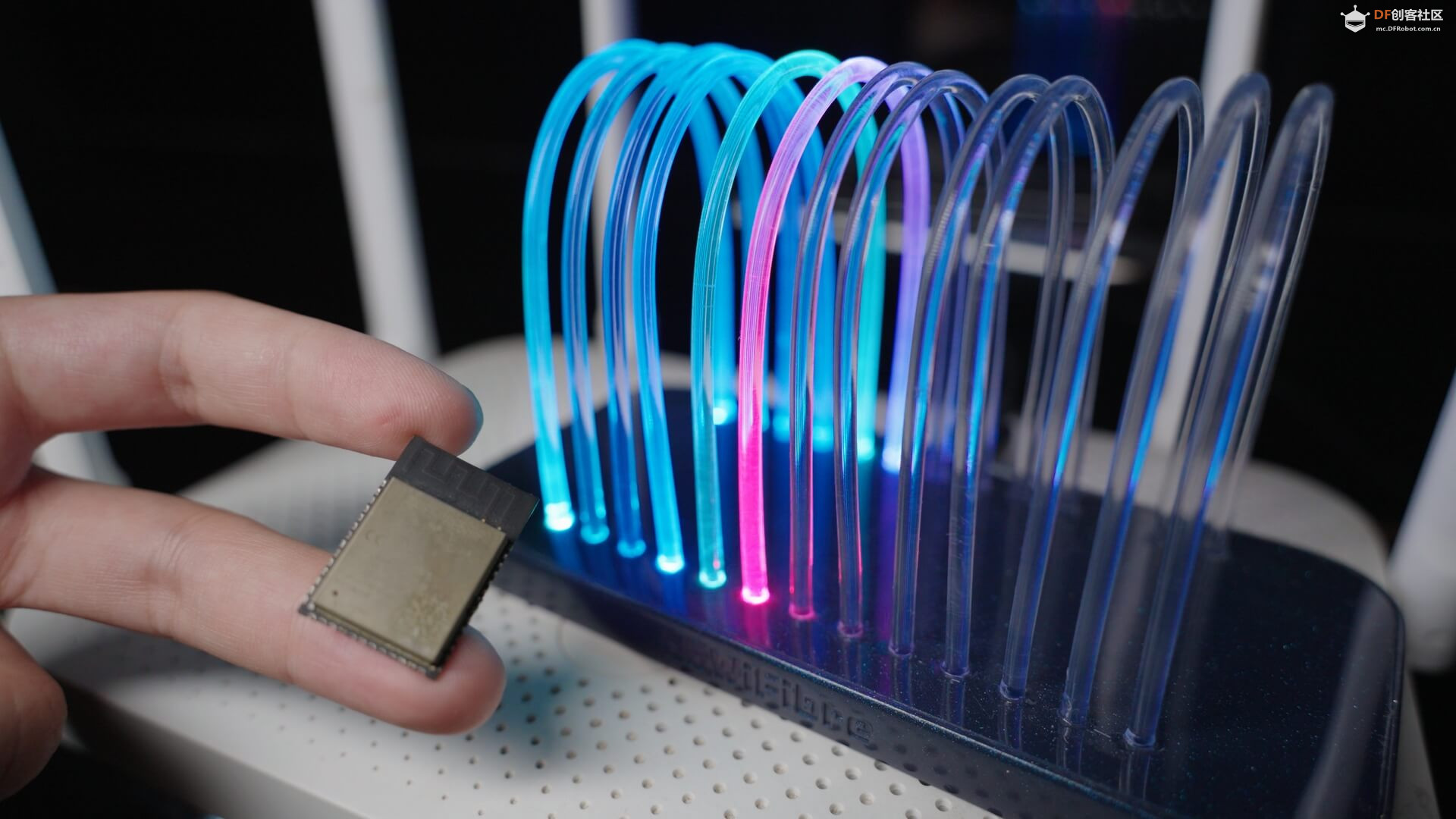

【简介】
电脑、路由器网口上闪烁的小灯大家都不陌生,看上去像是在乱闪,没人太在意。那无线的 Wi-Fi 网络,能不能也做一个这种“信号灯”呢?
于是我 DIY 了一个 Wi-Fi 嗅探器,并将捕捉到的数据通过代码和算法进行可视化,变成了一个可以实时探测 Wi-Fi 信号的氛围灯。
一开始我并没有明确目标要怎么用 RGB 灯表现这些数据,就先从外观入手。使用侧发光导光条做成拱形结构,看上去还挺不错。
我做了三种显示模式:
第一种是信道扫描,会轮流检测 13 个 Wi-Fi 信道。信号多、流量大的信道会显示越红越亮,反之则越蓝越暗。
第二种是局域网流量可视化,同一组灯的两侧分别代表一个设备的上行和下行流量。在此基础上我还问了 AI 有没有更好玩的点子,它建议我做个“入侵者警报模式”,于是我加了个功能:有新设备连上 Wi-Fi 时就会闪红灯。
第三种是Wi-Fi 信号强度可视化(RSSI),可以观察不同地点的覆盖情况。
我 DIY 了一个能看见 WiFi 信号的氛围灯!图1
