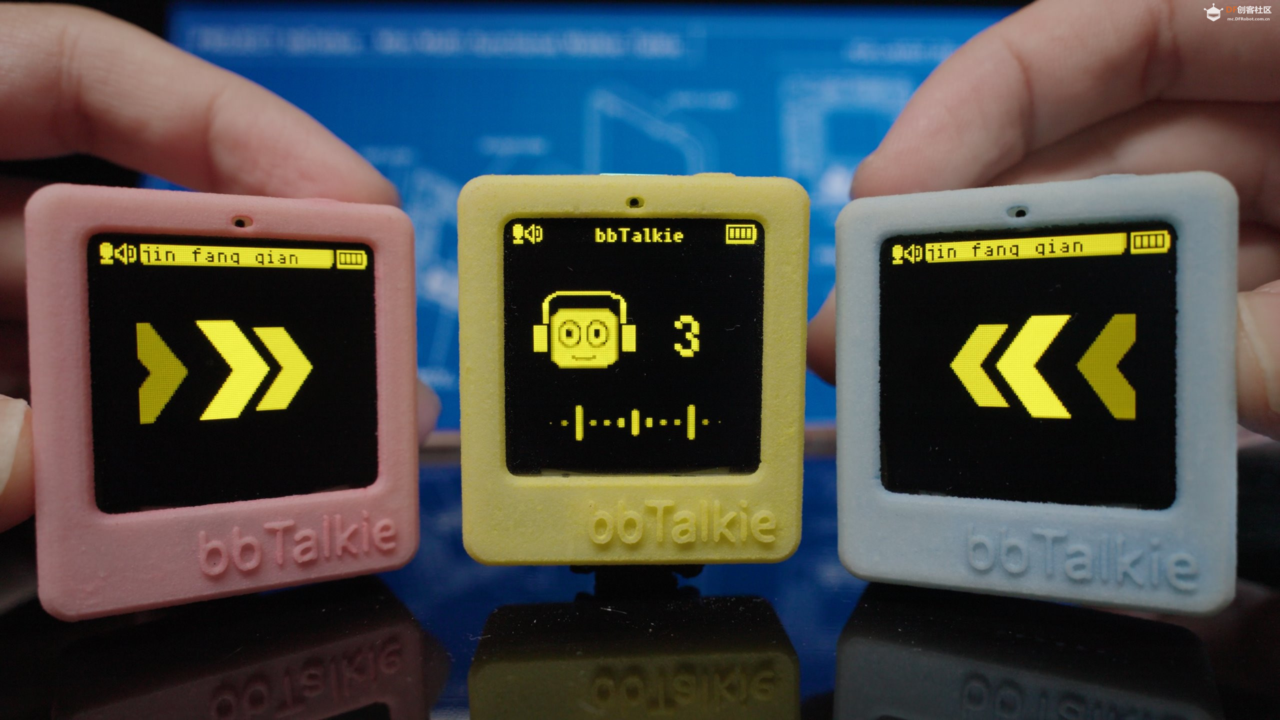

【简介】
在我们的印象中,对讲机通常又大又笨,功能却很简单,只能单纯通话。
有一次骑行时,我发现和身后的同伴交流特别困难。
于是我就想——能不能做一款便携、无需按键的对讲机呢?
传统对讲机是半双工的,也就是同一时间只能一个人讲话,所以得按住PTT按钮抢占频道才能说话,但骑车的时候,根本没有手去按按钮。
于是,我用 AI 模型(VADNet 语音活动检测神经网络)来自动检测人声,实现说话和收听模式的自动切换,这样就不需要按住按键了。
我还加了一块高亮灰阶 OLED 屏幕,用来显示状态。
借助强大的语音识别能力,当触发特定关键词时,屏幕会显示对应动画,让对讲机更有趣。
即使不在关键词内的语音,也可以转换成文字,通过对话气泡的形式呈现出来。
我 DIY 了一款不太一样的迷你对讲机图1
