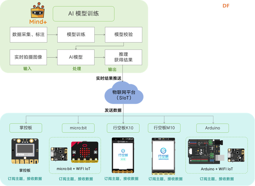

1.3 项目实现流程
该项目通过Mind+2.0 模型训练工具中的图像分类模块训练中草药图像分类模型,并将模型部署到行空板实现智能识别。整个项目的流程如下图所示:

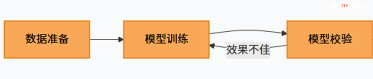

模型训练的过程大致可分为“数据采集、标注”,“模型训练”,“模型校验”三个步骤。
Mind+模型训练工具·图像分类任务:中草药智能识别器图22
  • 数据采集、标注:拍摄收集蒲公英与金银花图片,并进行清洗、标注、分类等预处理工作。
  • 模型训练:将准备好的数据集输入一个合适的模型进行训练,寻找不同类别图片的特征规律。
  • 模型校验:使用未训练的图片来考核模型,观察其识别准确率。

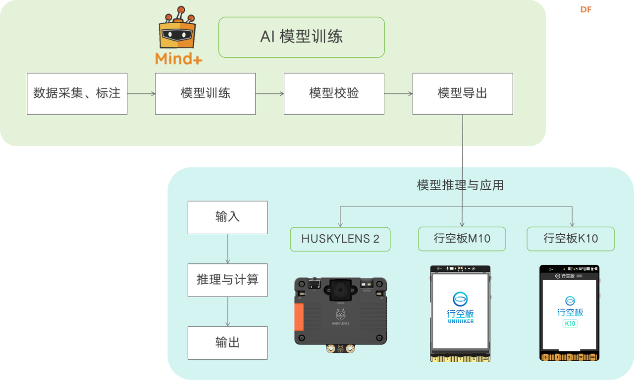

如何部署模型
模型部署是将训练完成并验证效果的模型,从Mind+模型训练工具导出并运行在目标硬件上,实现模型推理应用。
Mind+模型训练工具·图像分类任务:中草药智能识别器图6

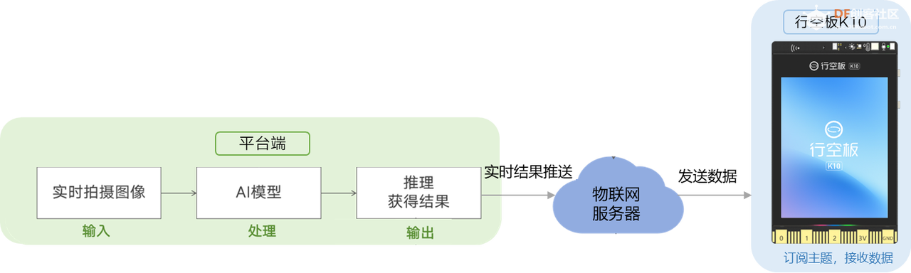

实时结果推送是另一种模型部署方式。不同于将模型导出到硬件端运行,实时结果推送是在平台端完成推理,并将预测结果即时传输到物联网服务器或外部设备。
Mind+模型训练工具·图像分类任务:中草药智能识别器图5

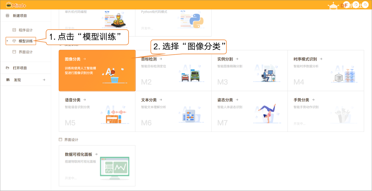

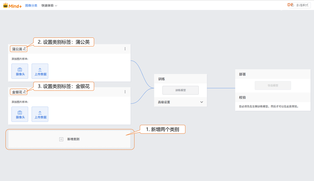

新建项目,点击左侧导航栏中的“模型训练”,选择“图像分类”任务。
Mind+模型训练工具·图像分类任务:中草药智能识别器图9
3.2  数据准备
  • 标签设置
Mind+模型训练工具·图像分类任务:中草药智能识别器图12

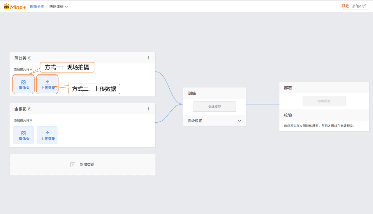

  • 数据采集
数据的采集可以通过摄像头现场拍摄也可以通过上传数据。
建议在光线均匀的环境下,将草药放在白色背景板上,从不同角度、不同距离拍摄,每个类别准备80-120张高质量图片。
Mind+模型训练工具·图像分类任务:中草药智能识别器图10

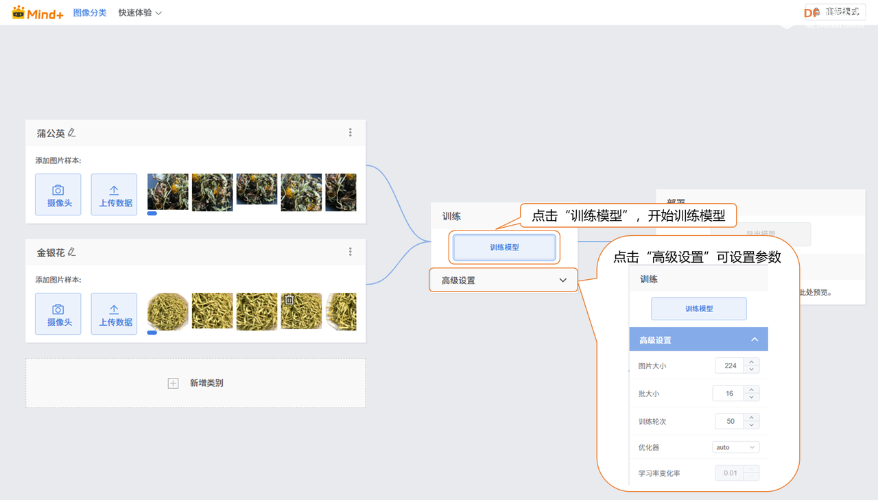

3.3 模型训练
  • 训练模型
点击“训练模型”按钮,即可开始训练模型。
  • 训练参数设置
点击“高级设置”按钮,可进行参数设置。
Mind+模型训练工具·图像分类任务:中草药智能识别器图11

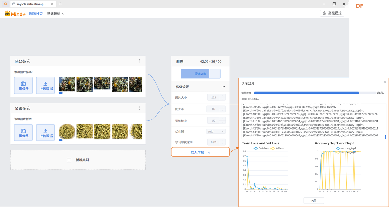

  • 训练过程与结果观察
训练过程中,点击“高级设置”中的“深入了解”,可以看到训练日志。Mind+模型训练工具·图像分类任务:中草药智能识别器图15

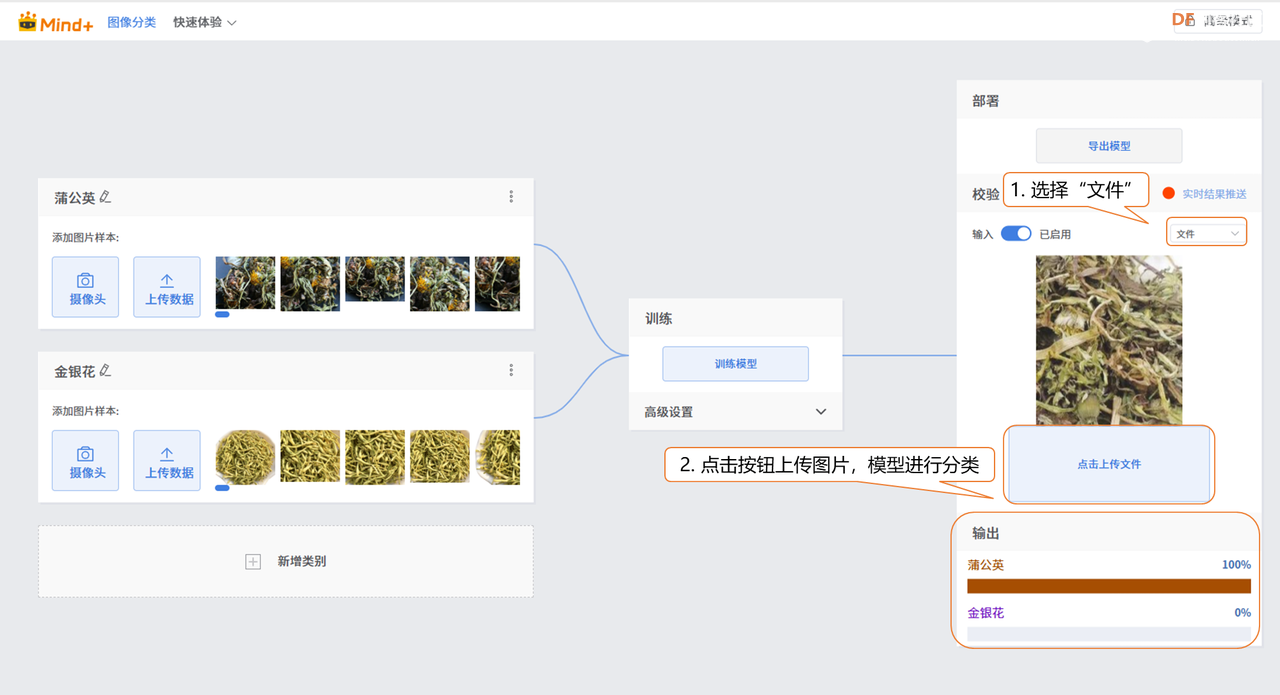

  • 单张图片测试
选择“文件”,点击“点击上传文件”,选择一张没有训练过的图片进行校验。

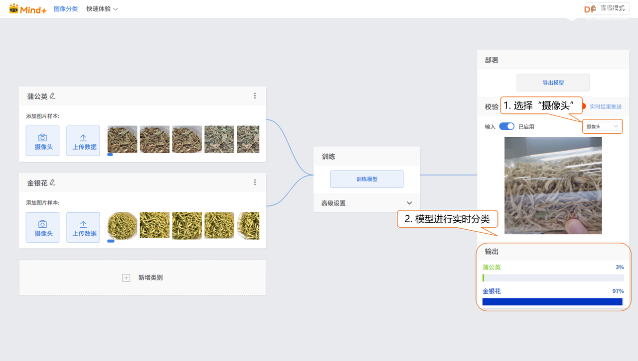

Mind+模型训练工具·图像分类任务:中草药智能识别器图14
  • 实时测试
选择“摄像头”,进行实时分类。
Mind+模型训练工具·图像分类任务:中草药智能识别器图13
  • 模型优化与再训练
当模型校验结果不理想时,我们可以通过数据质量优化,模型参数调整等方法,再次训练模型。

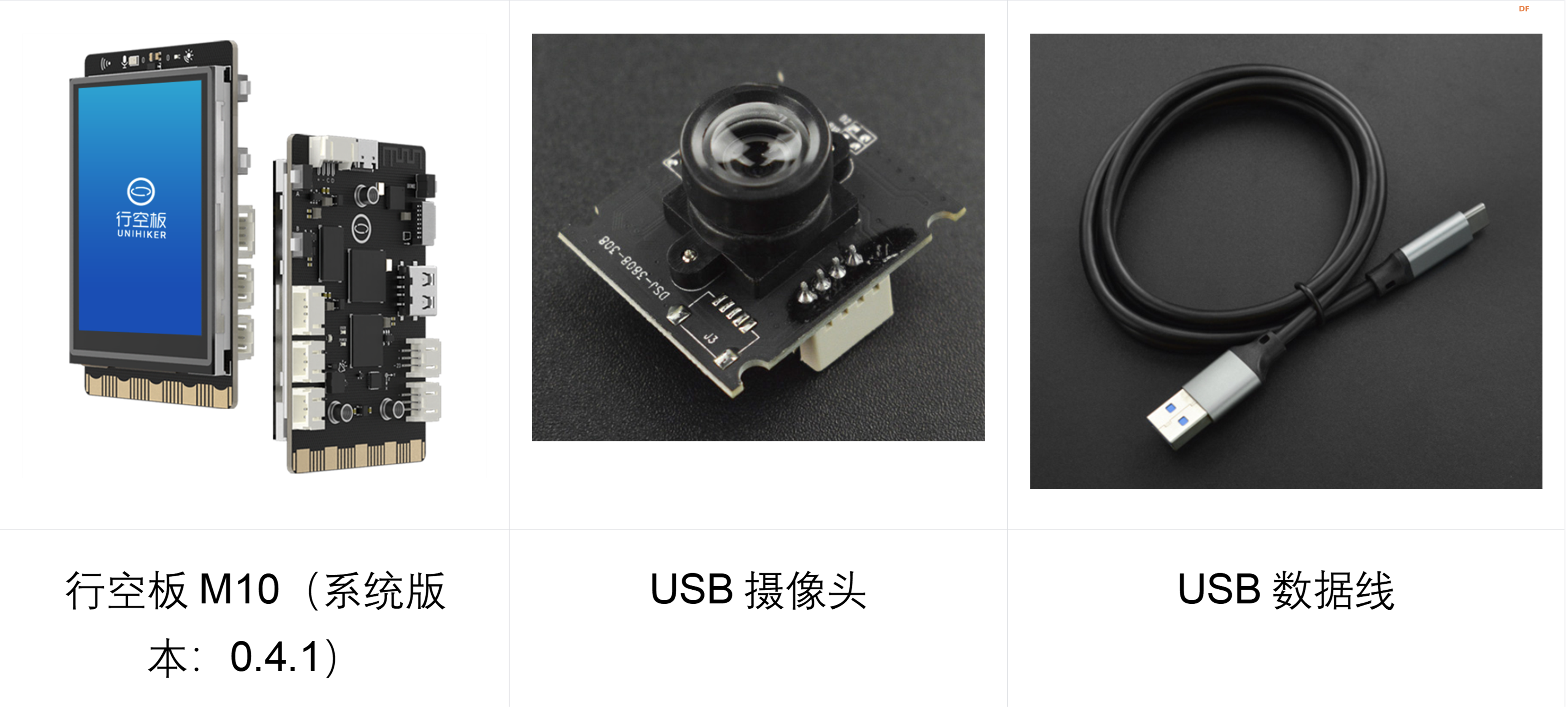

4.1 部署到行空板M10
Mind+模型训练工具·图像分类任务:中草药智能识别器图4

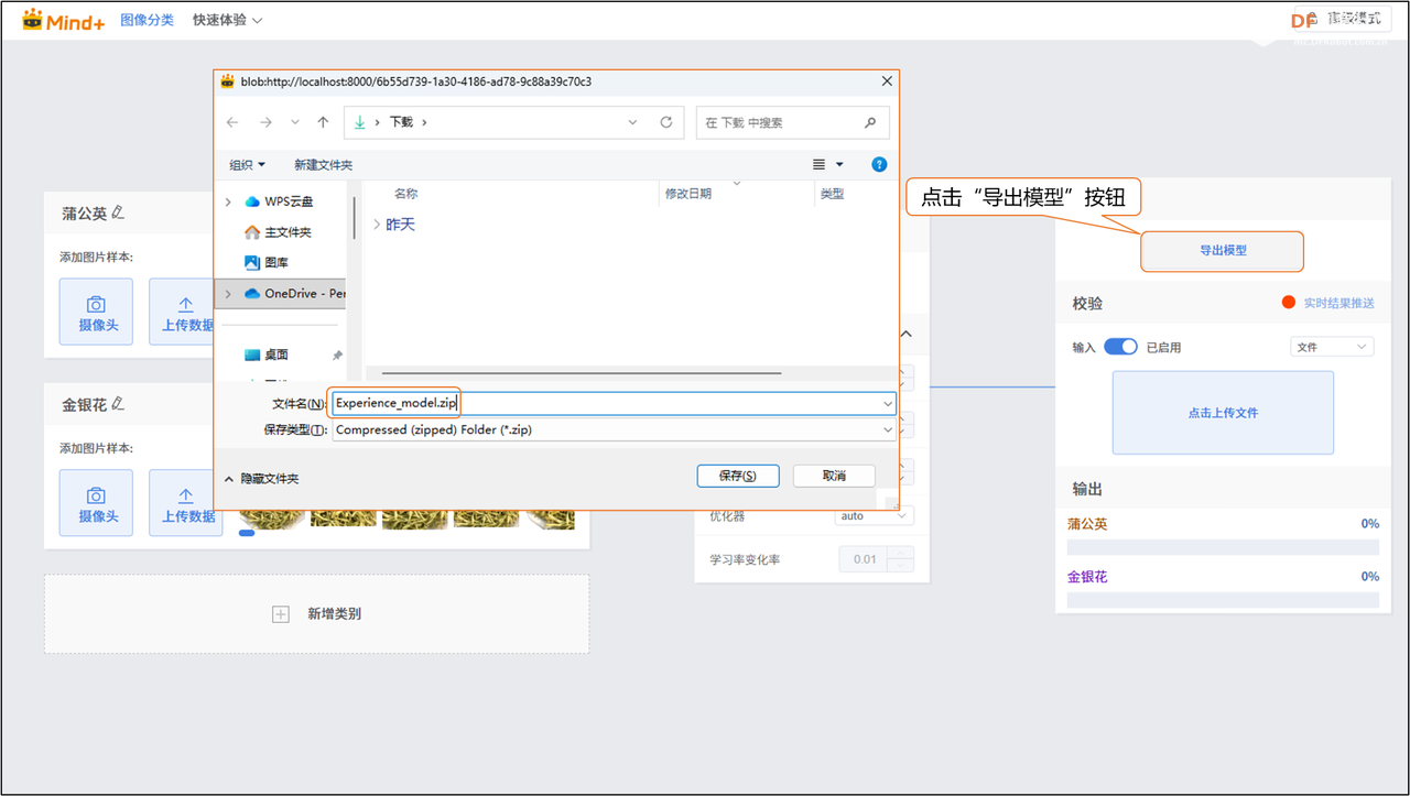

模型导出
点击“导出模型”按钮,即可导出模型压缩包到本地电脑上。Mind+模型训练工具·图像分类任务:中草药智能识别器图18

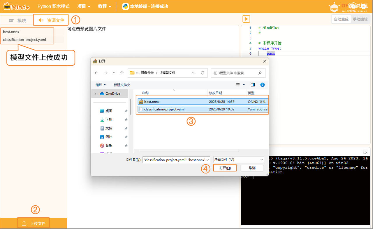

  • 上传模型
将导出的 ONNX 文件及yaml配置文件上传到目标环境或硬件平
Mind+模型训练工具·图像分类任务:中草药智能识别器图17

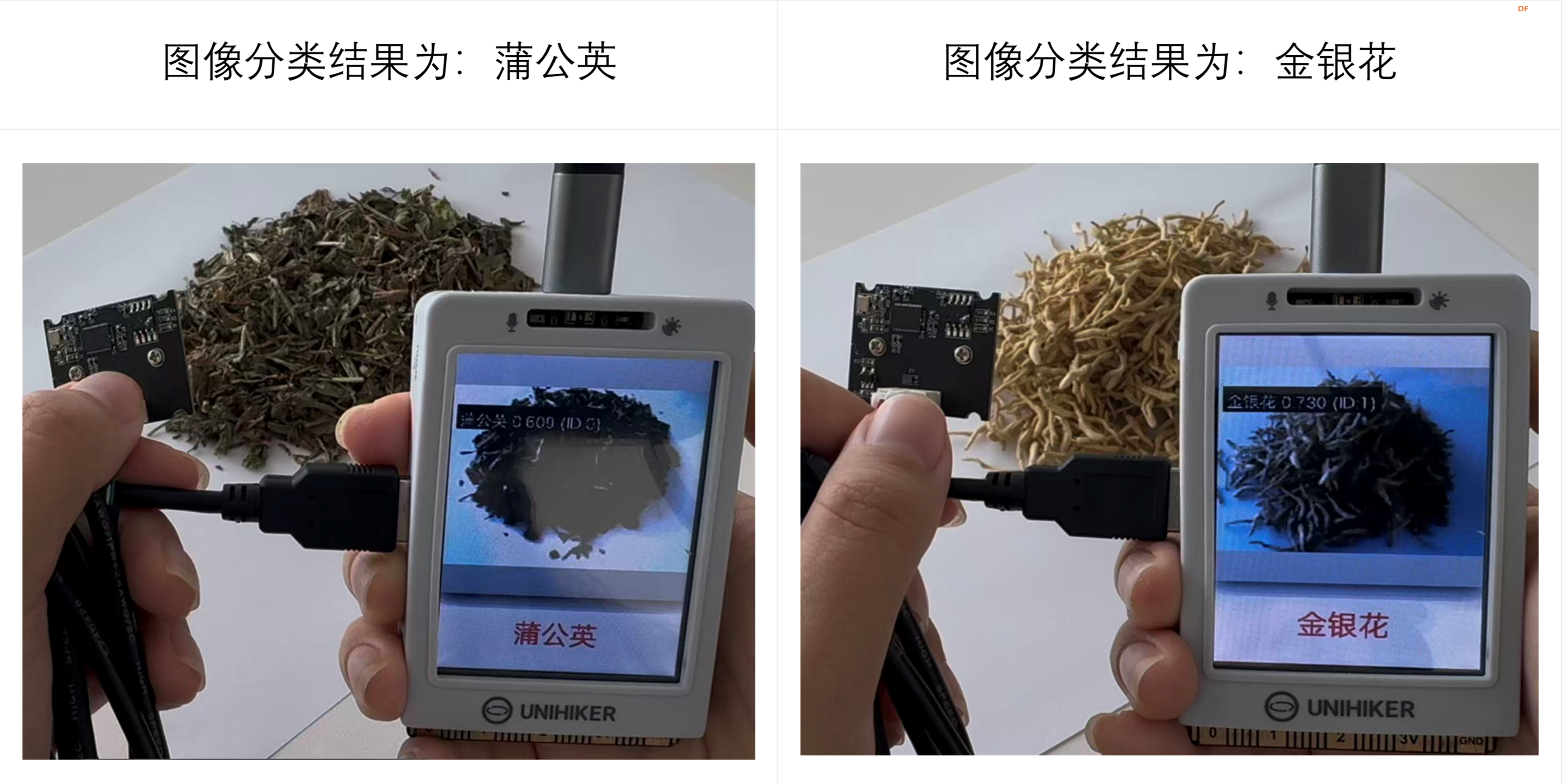

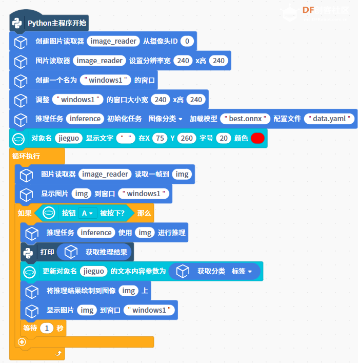

  • 编写程序
当识别到蒲公英时,在行空板M10屏幕上显示“蒲公英”提示文字;当识别到金银花时,在行空板M10屏幕上显示“金银花”提示文字。
    Mind+模型训练工具·图像分类任务:中草药智能识别器图16
  • 运行并验证
Mind+模型训练工具·图像分类任务:中草药智能识别器图3

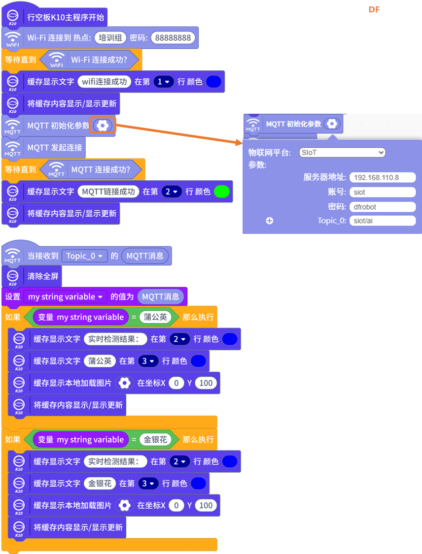

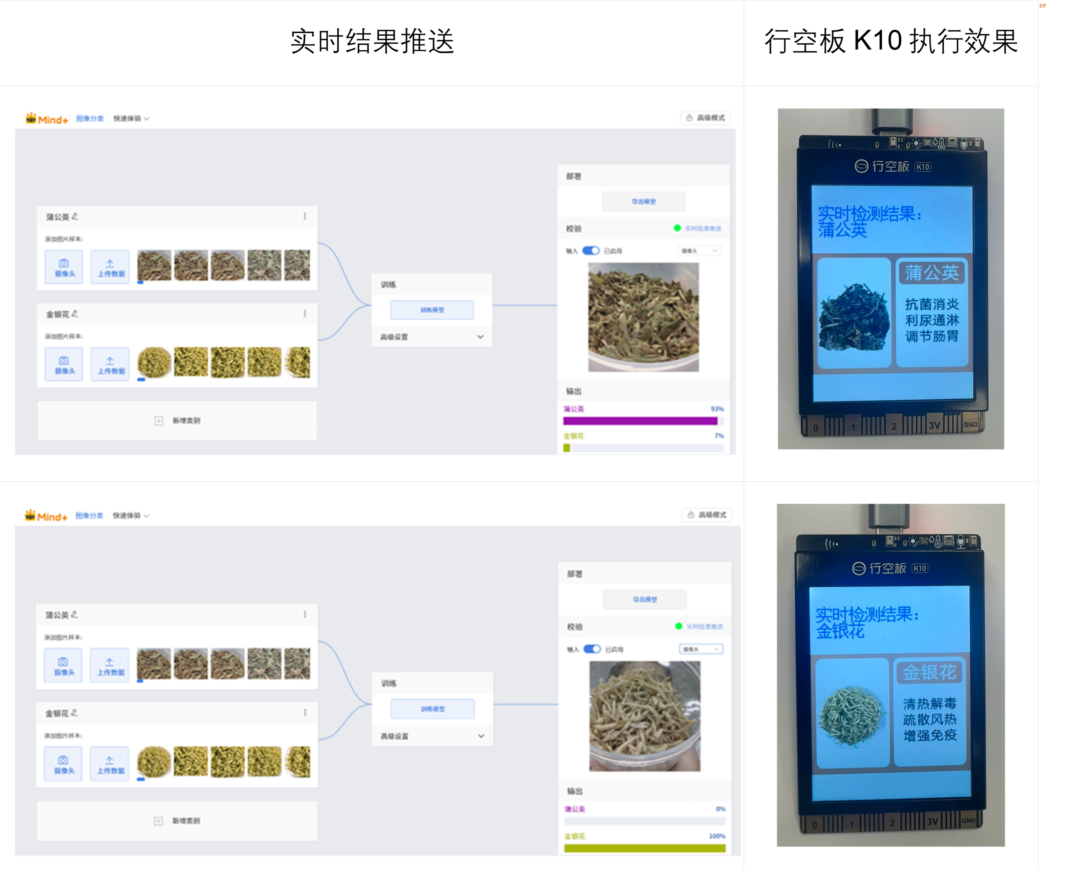

模型部署思路
通过实时推送的部署方式,AI模型训练平台端将模型推理结果实时推送到物联网服务器。行空板K10从物联网服务器抓取信息,获得推理结果,并呈现相应知识卡片。
Mind+模型训练工具·图像分类任务:中草药智能识别器图20
环境和扩展准备具体步骤,请参考:https://mindplus.dfrobot.com.cn/ ... ush/real-time-push/
  • 编写程序
行空板K10接收实时结果推送到MQTT上的消息,并分析MQTT消息。
如果接收到MQTT消息为蒲公英,行空板K10屏幕显示“实时检测结果:蒲公英”,并显示对应知识卡片。
如果接收到MQTT消息为金银花,行空板K10屏幕显示“实时检测结果:金银花”,并显示对应知识卡片。
Mind+模型训练工具·图像分类任务:中草药智能识别器图19
