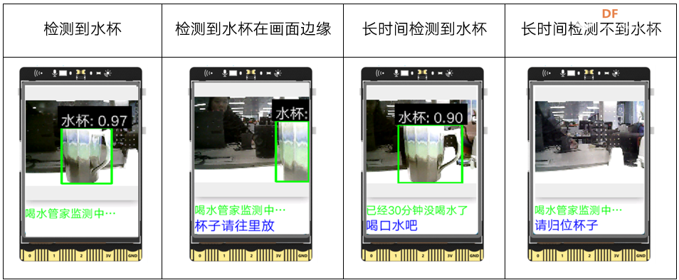

你是否经常因为工作或学习太投入而忘记喝水?长期饮水不足会影响身体健康。“喝水管家”利用Mind+模型训练工具训练模型,部署到行空板M10上。如果检测到水杯长时间放置在桌面,则提示用户及时喝水;如果长时间检测不到水杯,提示用户归位杯子;如果检测到水杯放置在检测画面边缘,则提示用户往里放杯子。

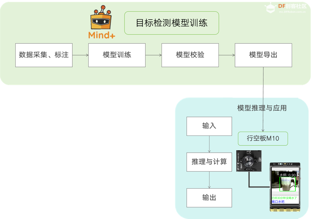

该项目通过 Mind+2.0 模型训练工具中的目标检测模块训练 “水杯目标检测模型”,并将模型部署到行空板M10实现水杯目标检测,进而对饮水状态进行监测与提醒。整个项目的流程如下:

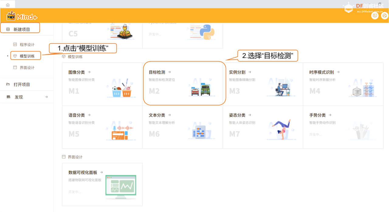

新建项目,点击左侧导航栏中的“模型训练”,选择“目标检测”任务。
Mind+模型训练工具·目标检测任务:喝水管家图5

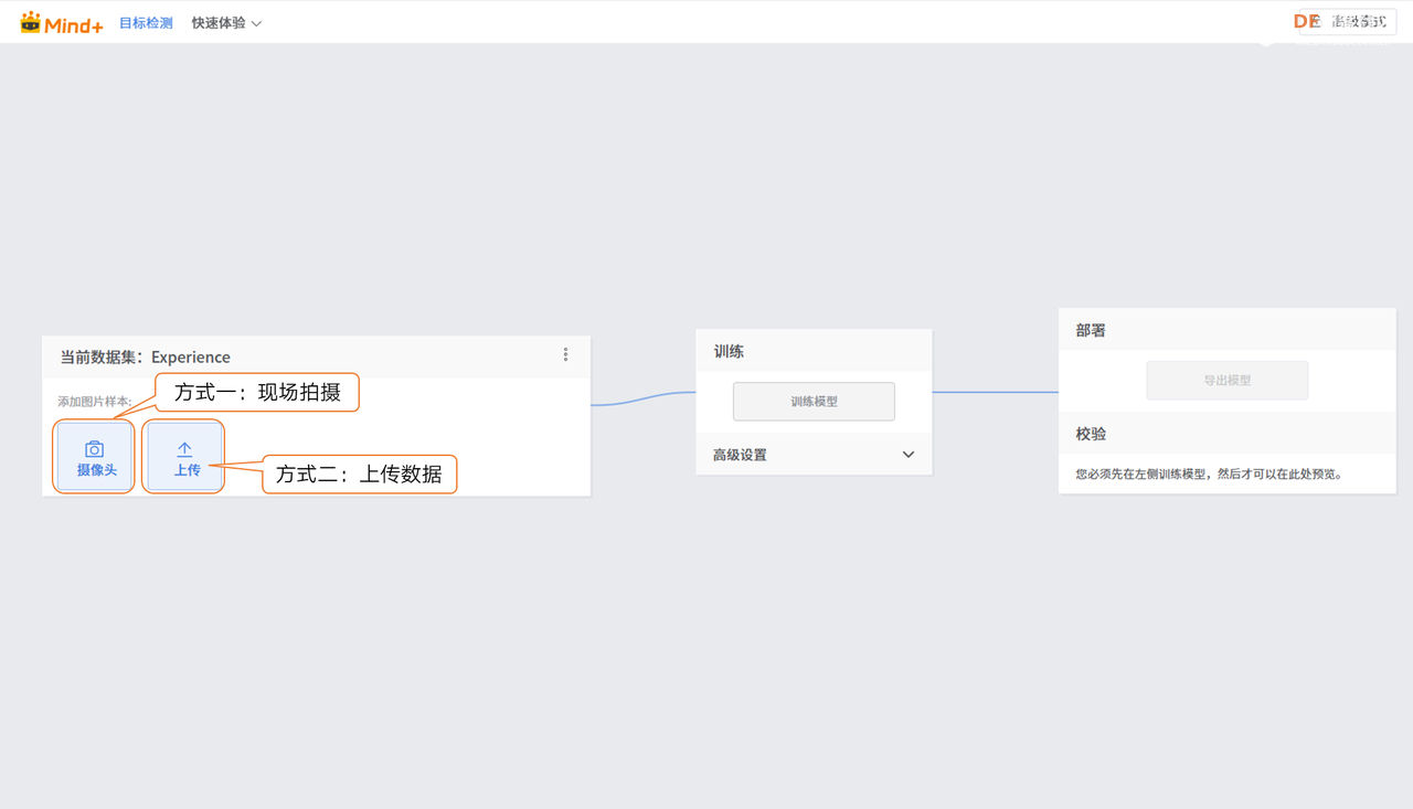

  • 数据采集
数据的采集可以通过摄像头采集也可以通过本地上传数据。

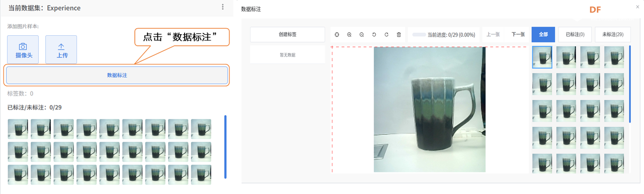

  • 数据标注
点击“数据标注”,打开标注窗口。
Mind+模型训练工具·目标检测任务:喝水管家图6

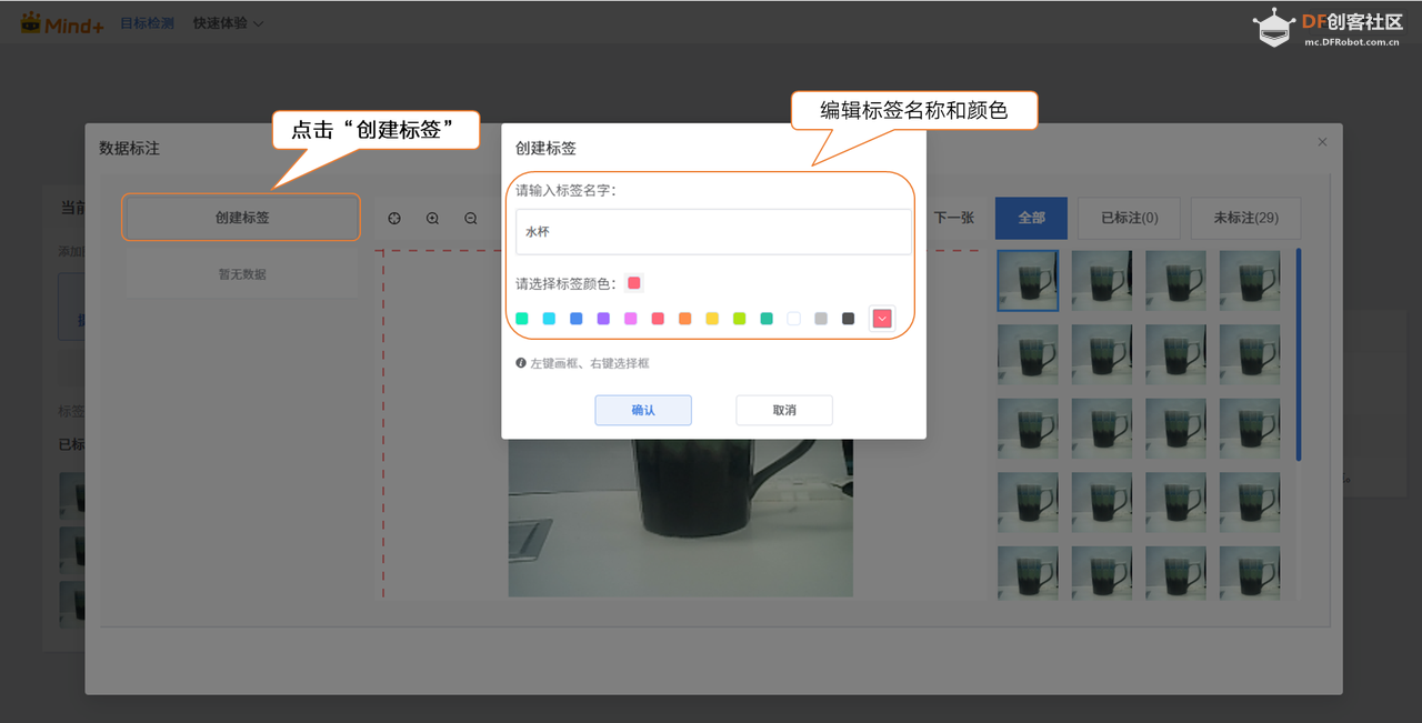

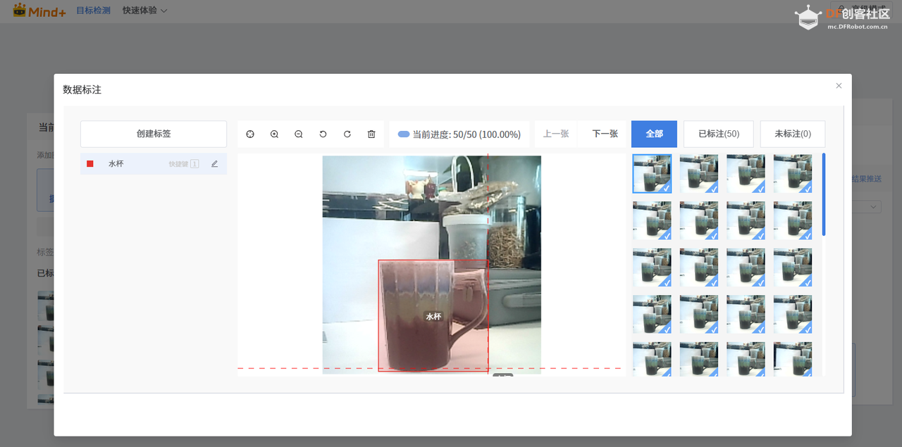

第一步:创建标签
点击“创建标签”,编辑标签名称和颜色。
Mind+模型训练工具·目标检测任务:喝水管家图8
第二步:绘制边界框
标注时,先在左侧标签列表中点击对应的标签名(如 "水杯"),然后用鼠标左键在图片中沿目标边缘绘制矩形边界框,确保边界框完整包裹目标;若一张图片中有多个目标(如同时有“猫”和“狗”),需重复 "选择标签 - 绘制边界框" 步骤,直至所有目标标注完成。

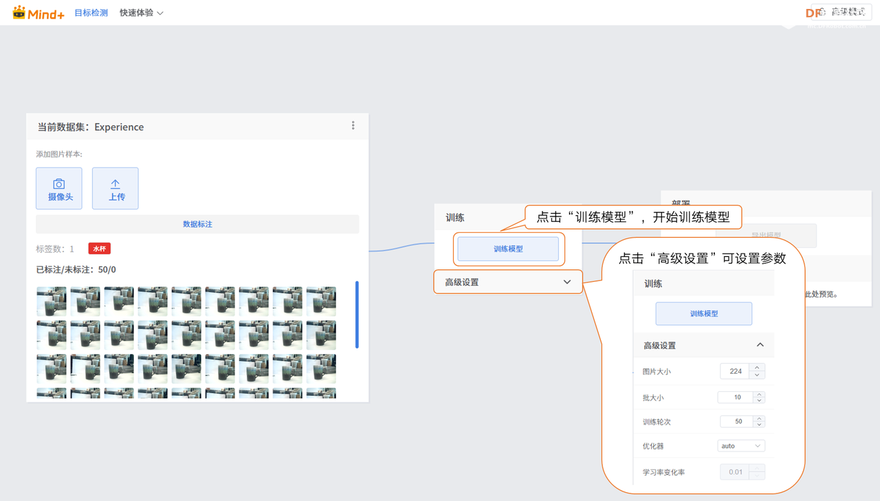

3.3 模型训练
  • 训练模型
点击“训练模型”按钮,即可开始训练模型。
  • 训练参数设置
点击“高级设置”按钮,可进行参数设置。

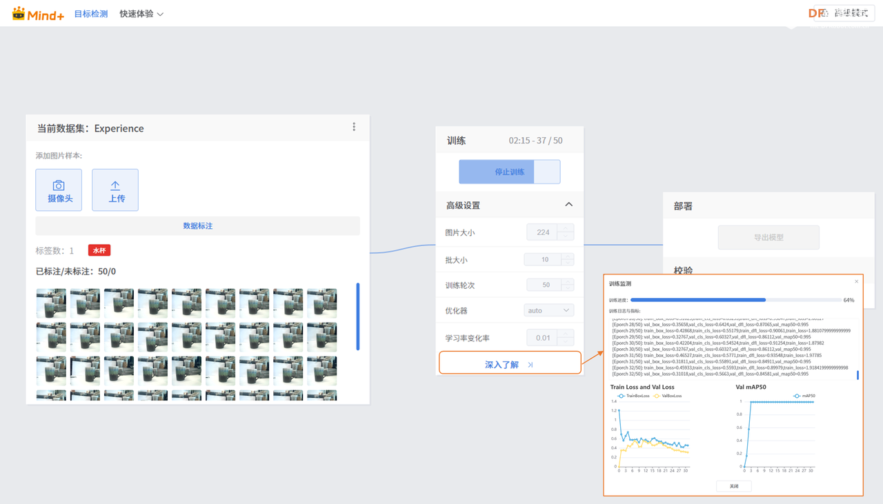

  • 训练过程与结果观察
训练过程中,点击“高级设置”中的“深入了解”,可以查看训练日志。

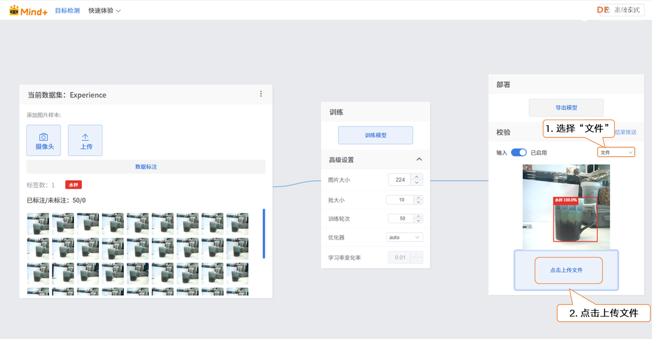

  • 单张图片测试
选择“文件”,点击“点击上传文件”,选择一张没有训练过的图片进行校验。
Mind+模型训练工具·目标检测任务:喝水管家图11

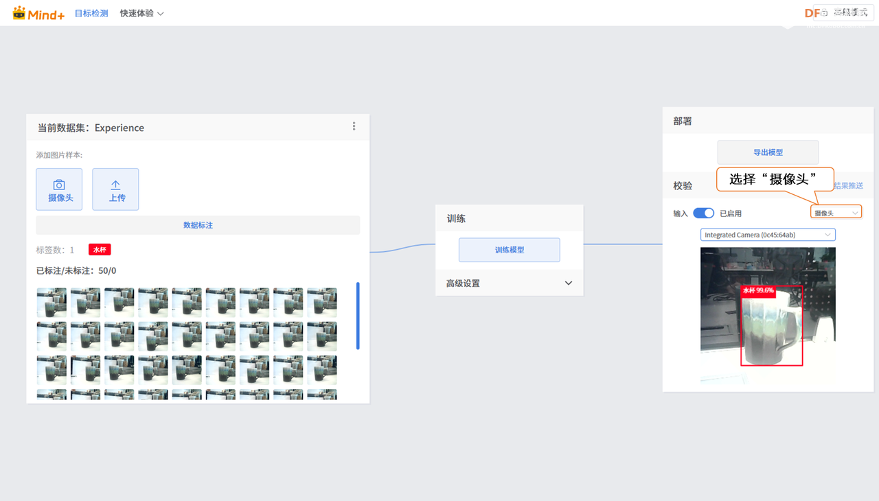

  • 实时测试
选择“摄像头”,进行实时目标检测。
Mind+模型训练工具·目标检测任务:喝水管家图13

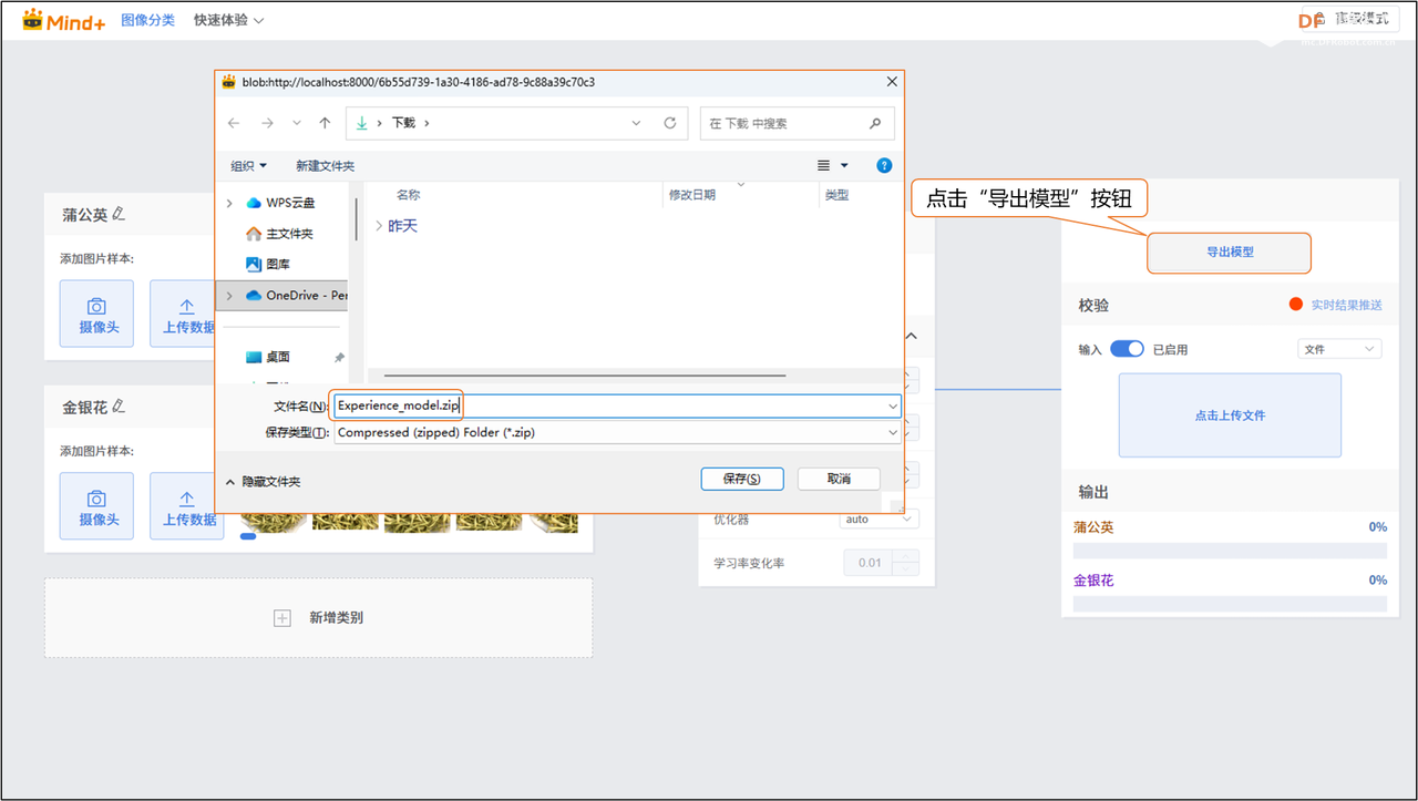

3.5 模型导出
点击“导出模型”按钮,即可导出模型压缩包到本地电脑上。

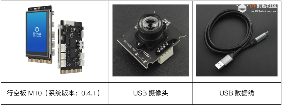

4.1 硬件清单
Mind+模型训练工具·目标检测任务:喝水管家图14

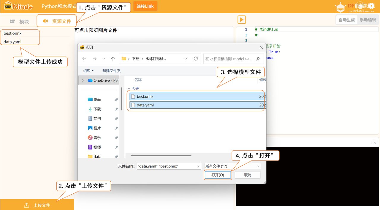

  • 上传模型
将导出的 ONNX 文件及yaml配置文件上传到目标环境或硬件平台。

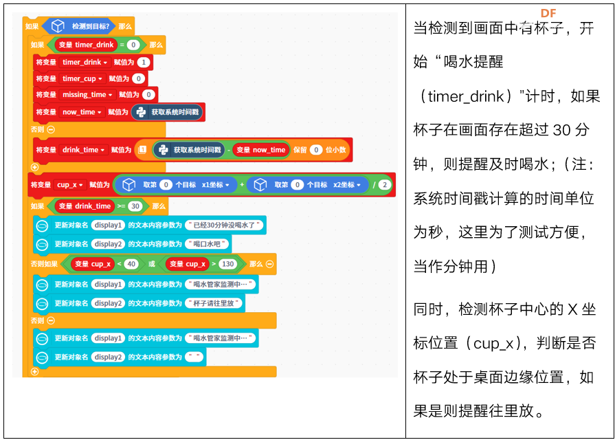

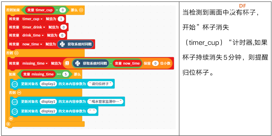

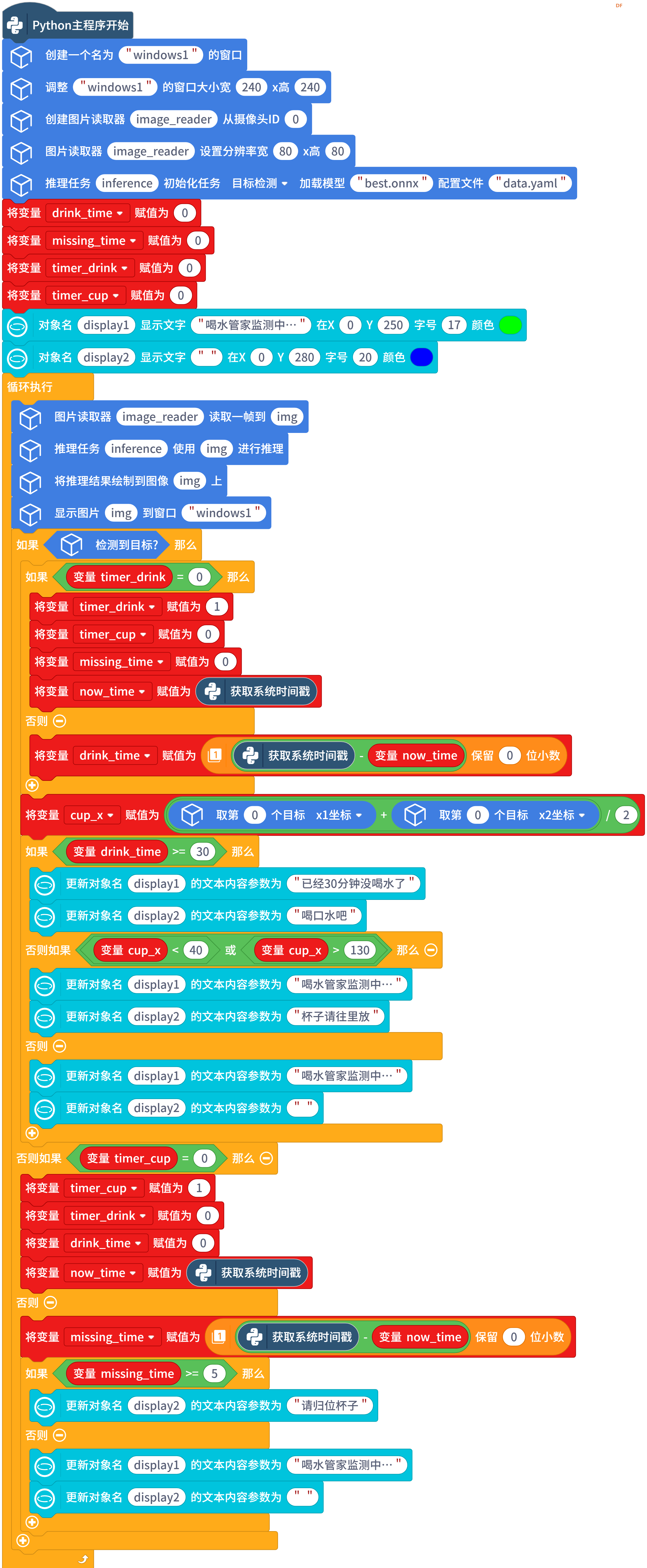

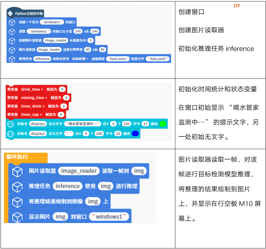

  • 编写程序
代码解析如下:
Mind+模型训练工具·目标检测任务:喝水管家图20
Mind+模型训练工具·目标检测任务:喝水管家图19
Mind+模型训练工具·目标检测任务:喝水管家图18
完整代码:
Mind+模型训练工具·目标检测任务:喝水管家图16
  • 运行并验证
Mind+模型训练工具·目标检测任务:喝水管家图17
