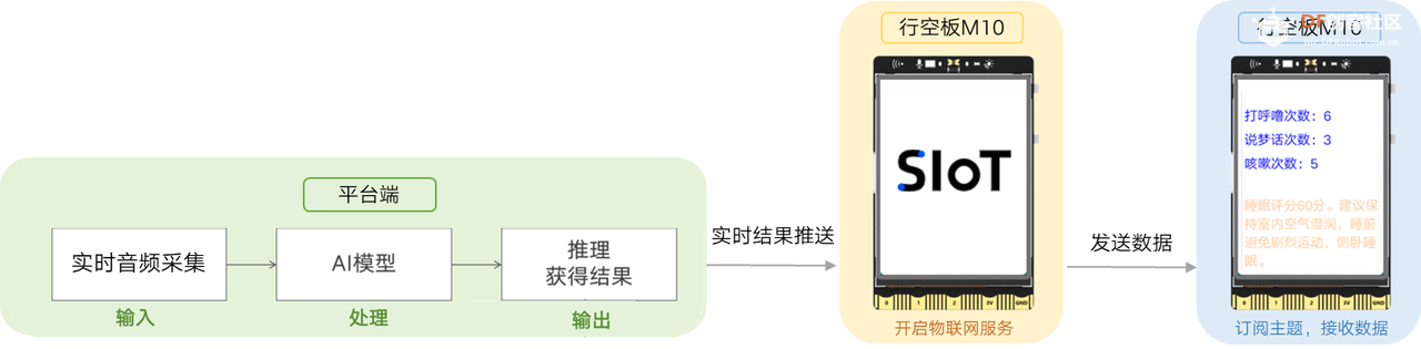

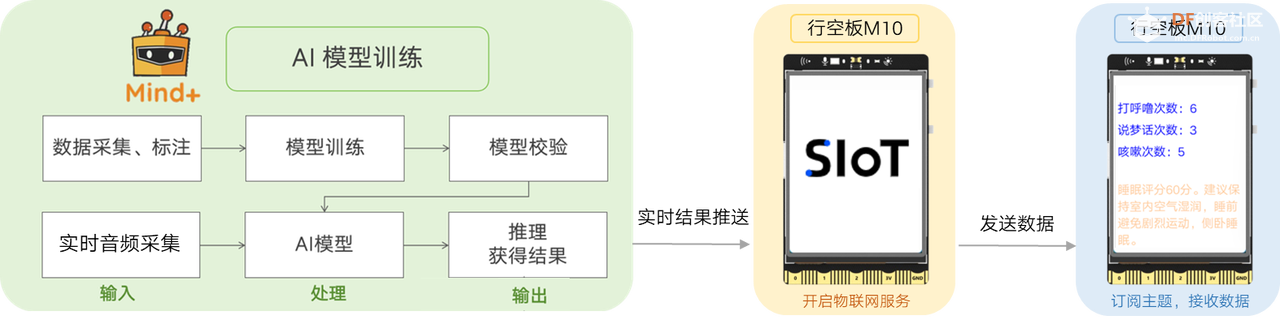

1.3 项目实现流程
该项目通过Mind+2.0模型训练工具中的语音分类模块训练“睡眠监测语音分类模型”,通过实时推送的部署方式,将模型推理结果实时推送到物联网服务器。行空板M10将接收的信息呈现,并结合大模型生成睡眠报告。整个项目的流程如下图所示:

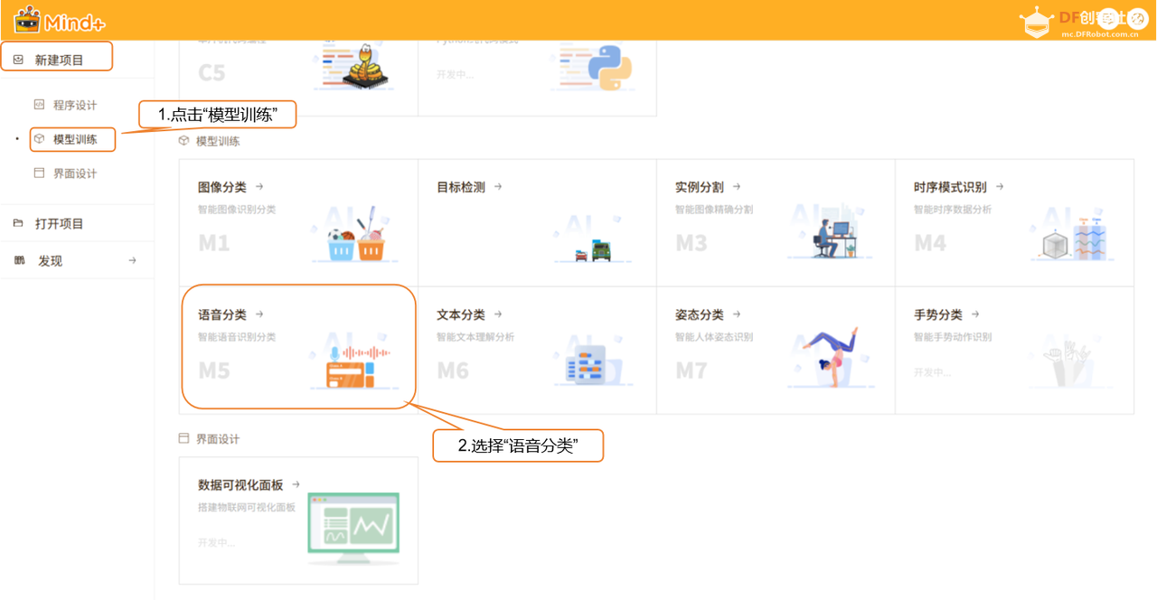

新建项目,点击左侧导航栏中的“模型训练”,选择“语音分类”任务。
Mind+模型训练工具·语音分类任务:睡眠监测助手图4

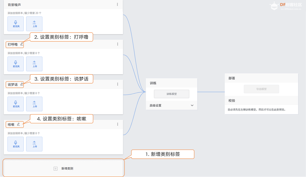

  • 标签设置
除“背景噪声”外,新增至三个类别,分别设置标签“打呼噜”,“说梦话”,“咳嗽”。
Mind+模型训练工具·语音分类任务:睡眠监测助手图6

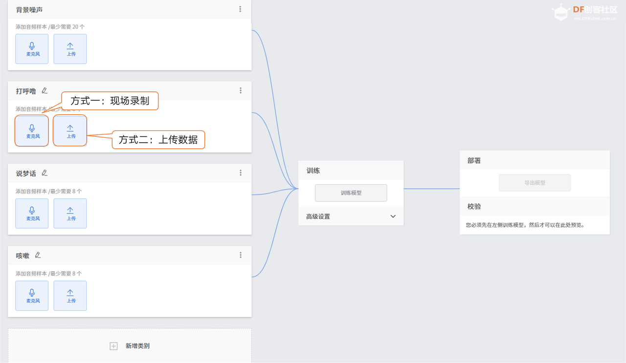

  • 数据采集
数据的采集可以通过麦克风现场录制也可以通过上传数据。
每个数据类别需最少20个样本。
Mind+模型训练工具·语音分类任务:睡眠监测助手图5

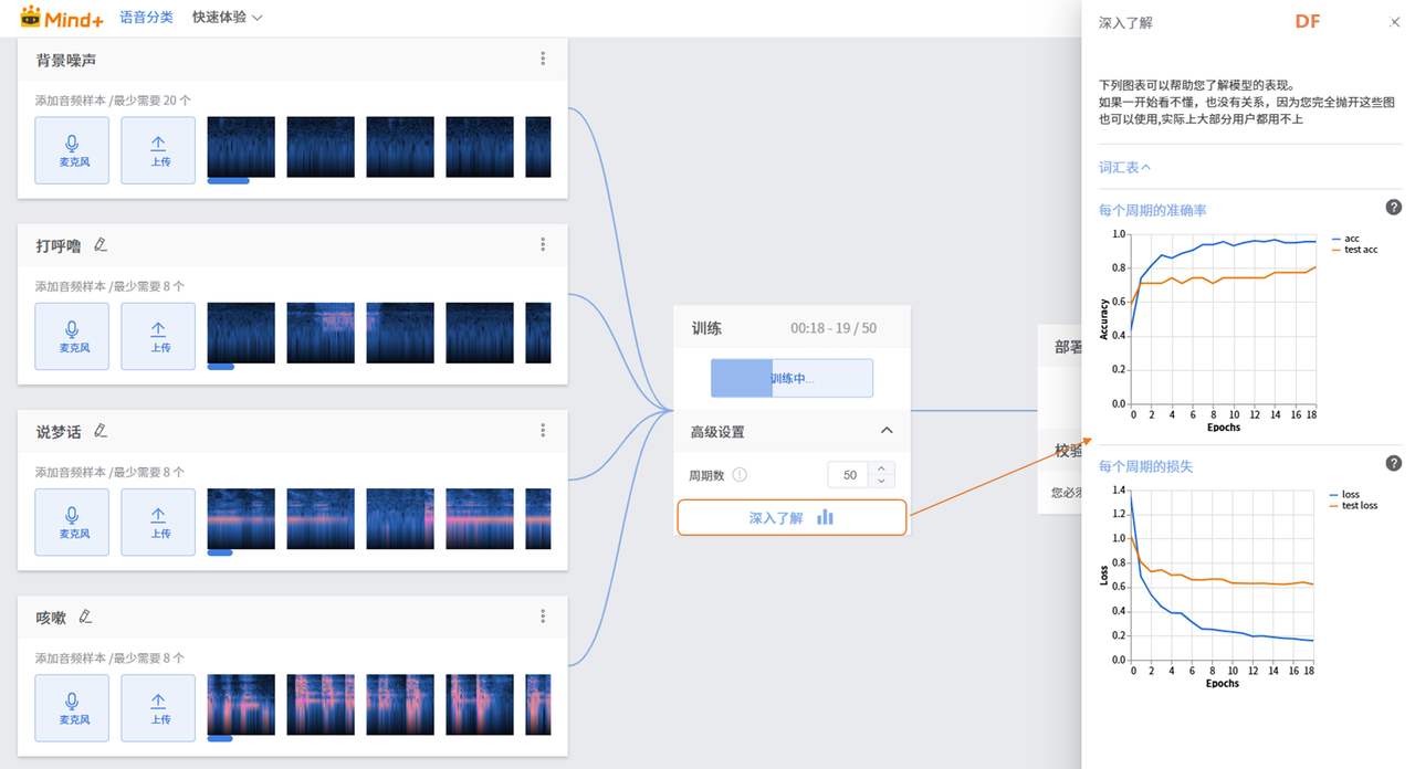

3.3 模型训练

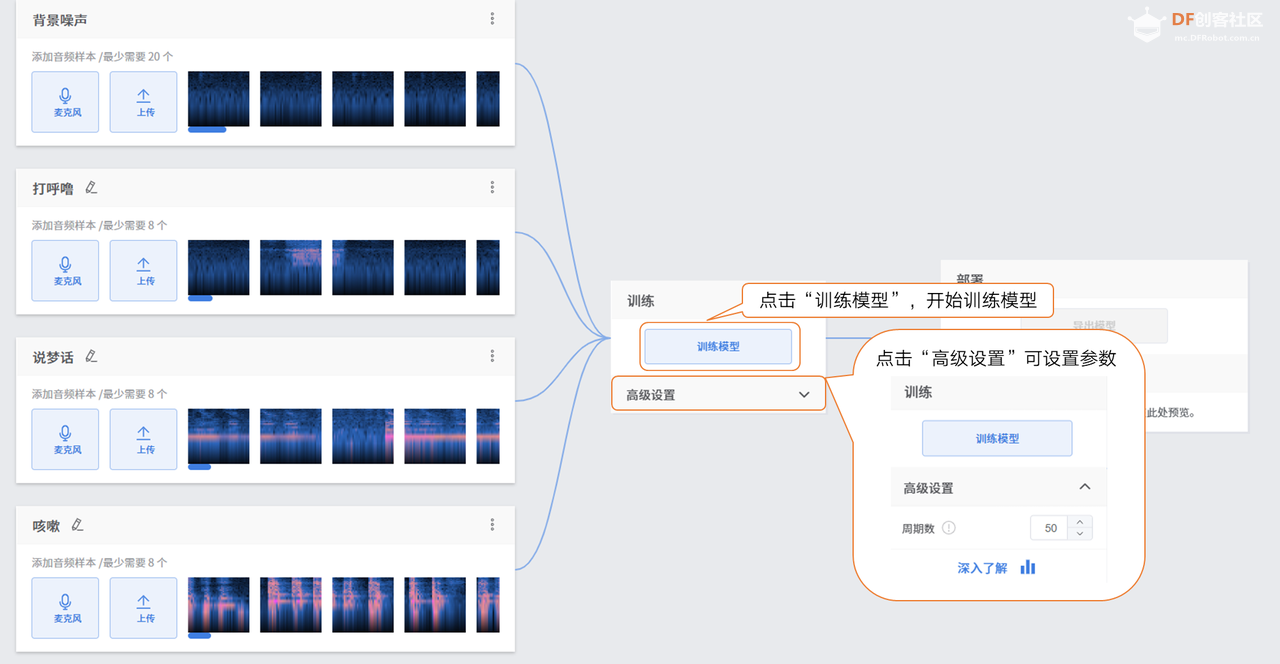

  • 训练模型
点击“训练模型”按钮,即可开始训练模型。
  • 训练参数设置
点击“高级设置”按钮,可进行参数设置。
Mind+模型训练工具·语音分类任务:睡眠监测助手图7
  • 训练过程与结果观察
训练过程中,点击“高级设置”中的“深入了解”,可以看到每个训练周期的准确率和损失。
Mind+模型训练工具·语音分类任务:睡眠监测助手图8

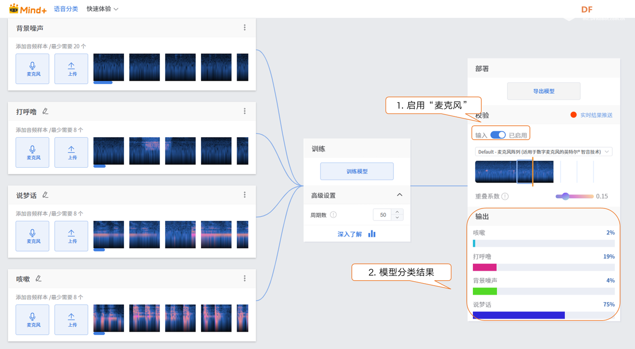

3.4 模型校验
启用“麦克风”,播放未参与训练的新音频用于测试,查看输出的实时分类结果。
Mind+模型训练工具·语音分类任务:睡眠监测助手图9

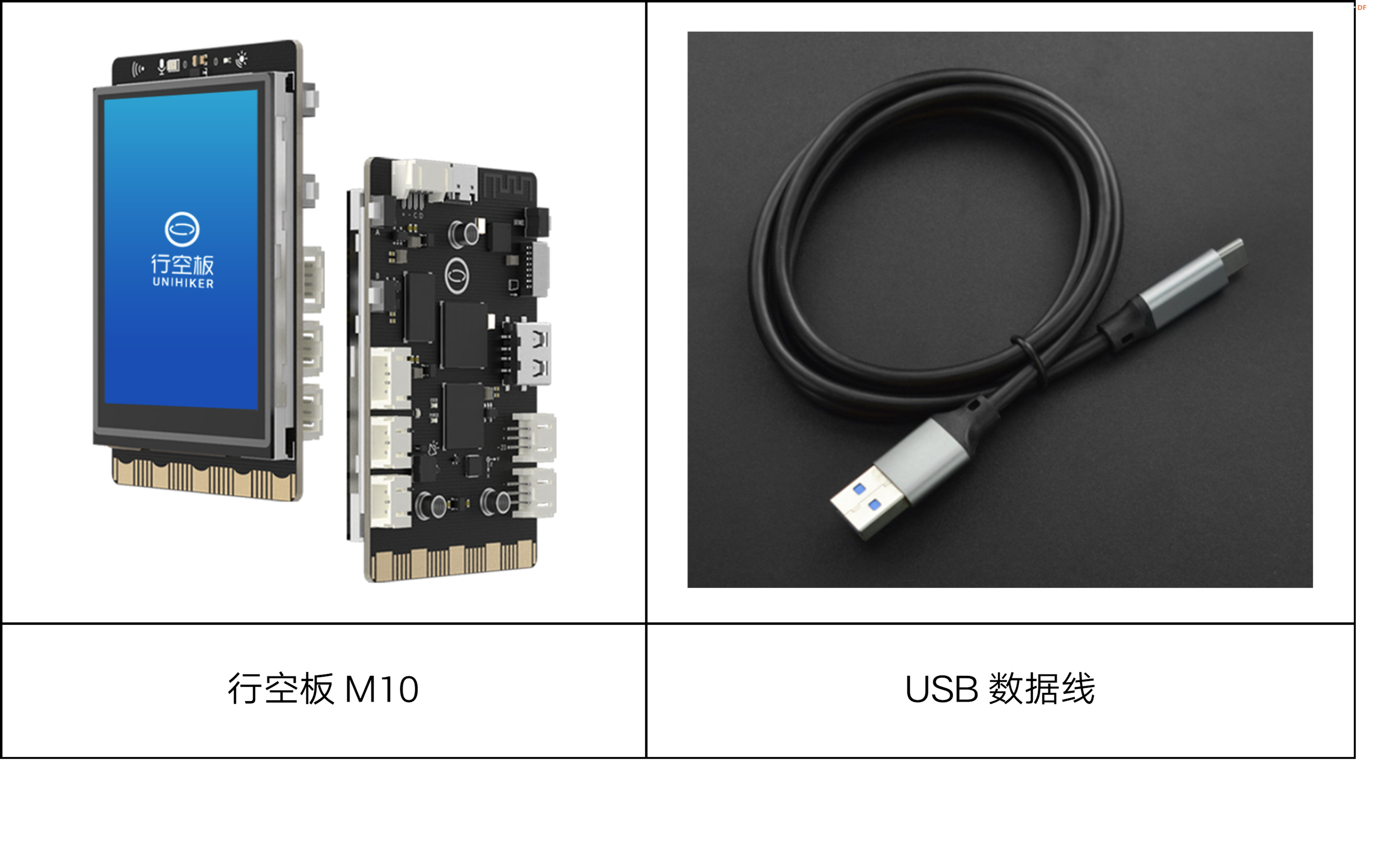

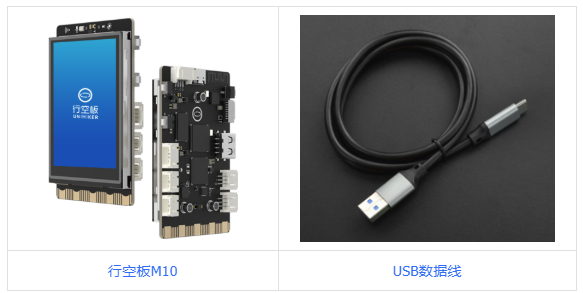

4.1 硬件清单
Mind+模型训练工具·语音分类任务:睡眠监测助手图26

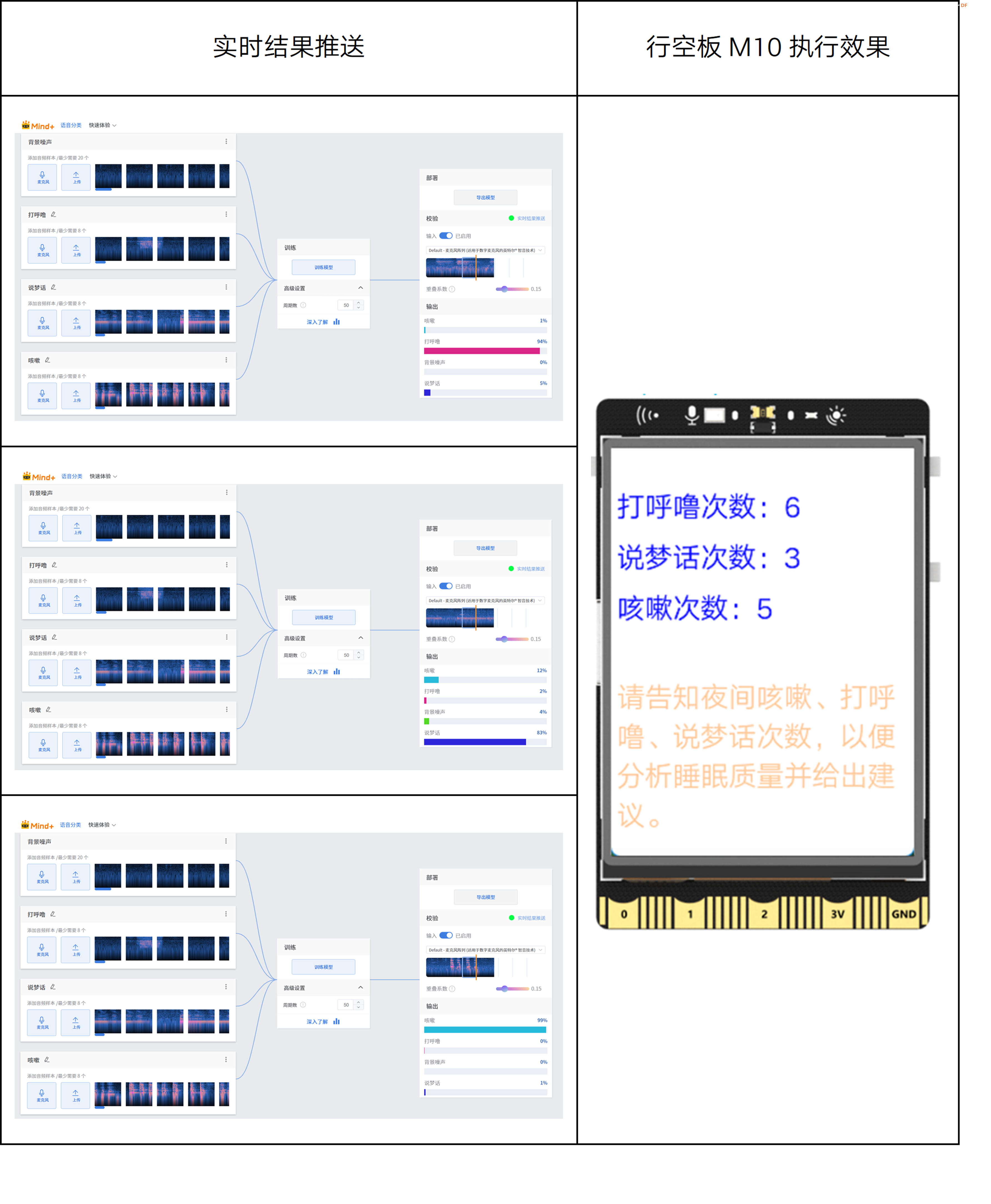

通过实时推送的部署方式,AI模型训练平台端将模型推理结果实时推送到物联网服务器。行空板M10同时作为终端接收信息,获得推理结果,并呈现打呼噜、说梦话、咳嗽等多种声音次数。
Mind+模型训练工具·语音分类任务:睡眠监测助手图10

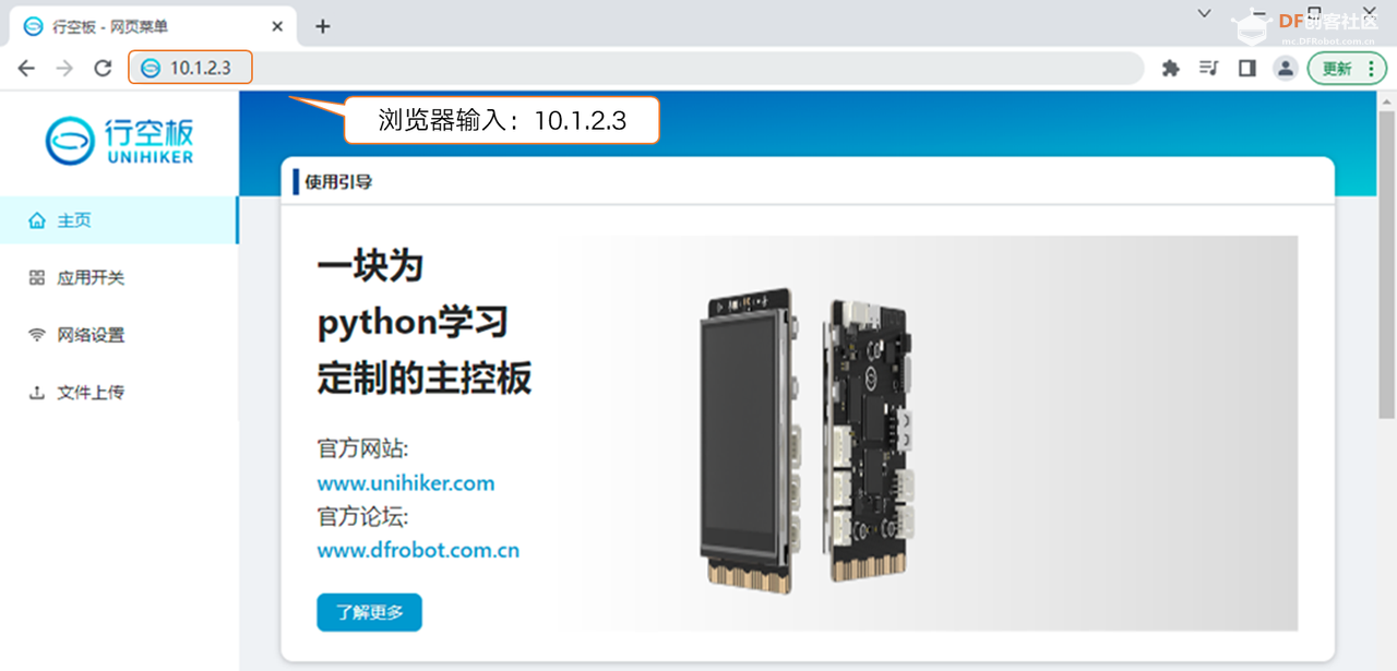

  • 环境准备
  • 浏览器输入:10.1.2.3
Mind+模型训练工具·语音分类任务:睡眠监测助手图12

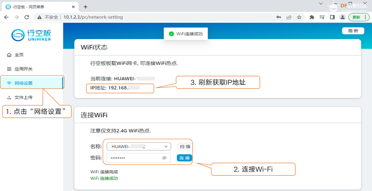

  • 点击网络设置,连接WiFi,获取行空板M10IP地址
应用本地服务器搭建的物联网,所有设备需要在同一个网络中,可以使用自建局域网、热点或外网。

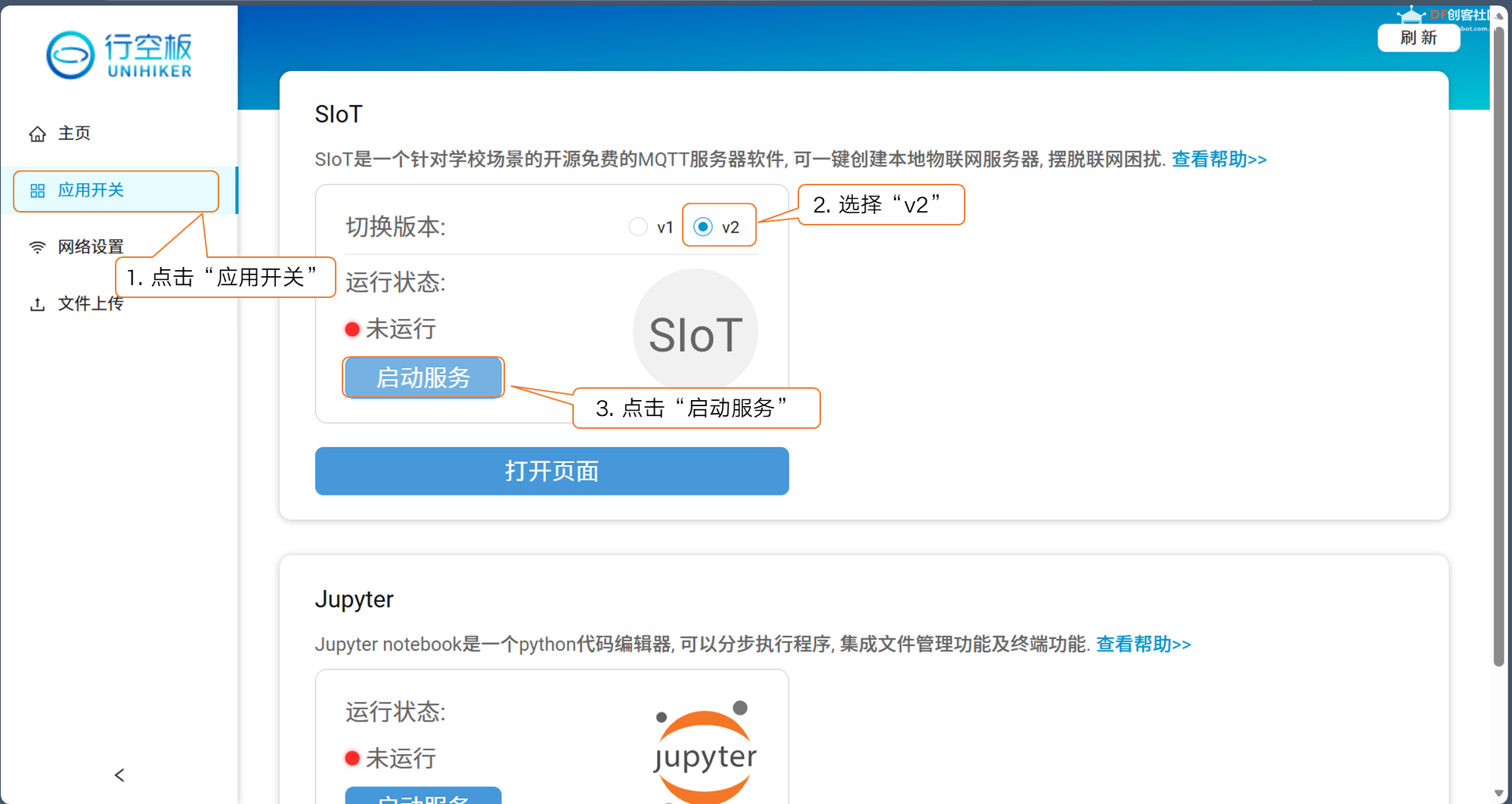

  • 开启SIoT服务
此时行空板M10为物联网服务器。
Mind+模型训练工具·语音分类任务:睡眠监测助手图13

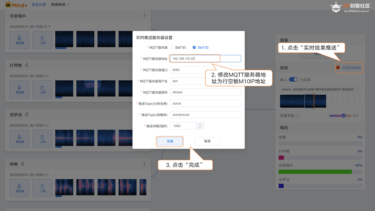

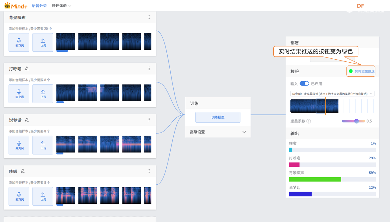

   2. 实时结果推送
  • 点击“实时结果推送”。在“实时推送服务器设置”中,将MQTT服务器地址修改为行空板M10 IP 地址(可在行空板M10网络设置中查看)。
Mind+模型训练工具·语音分类任务:睡眠监测助手图15
  • 服务器连接成功后,实时结果推送的按钮变为绿色。
Mind+模型训练工具·语音分类任务:睡眠监测助手图14

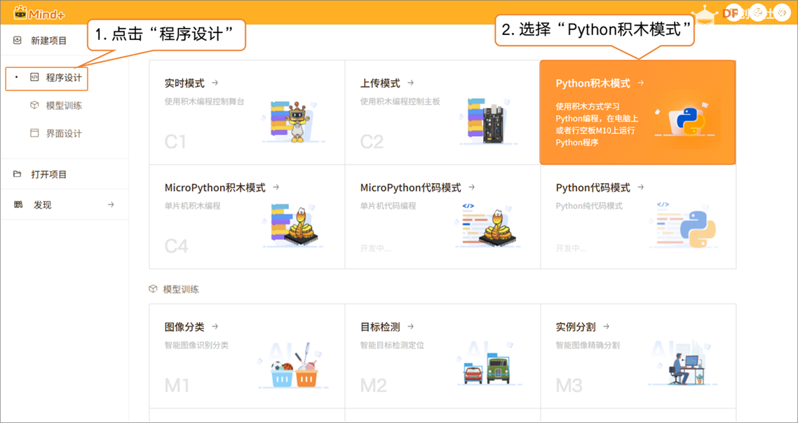

  • 新建项目
点击左侧导航栏中的“程序设计”,选择“Python积木模式” 。
Mind+模型训练工具·语音分类任务:睡眠监测助手图17

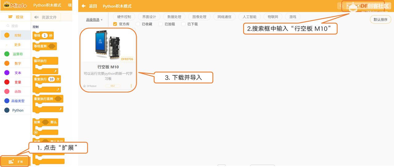

  • 导入库
添加主控:点击“扩展”,在右上角搜索框中输入“行空板 M10”,点击行空板M10扩展库上的“下载”按钮。下载完成后,再次点击行空板M10扩展库完成导入。

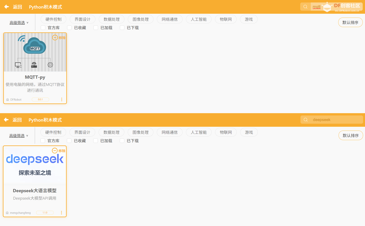

添加扩展库:在右上角搜索框中分别输入“MQTT”、“deepseek”下载后并导入。最后点击左上角“返回”,返回编程界面。
Mind+模型训练工具·语音分类任务:睡眠监测助手图18

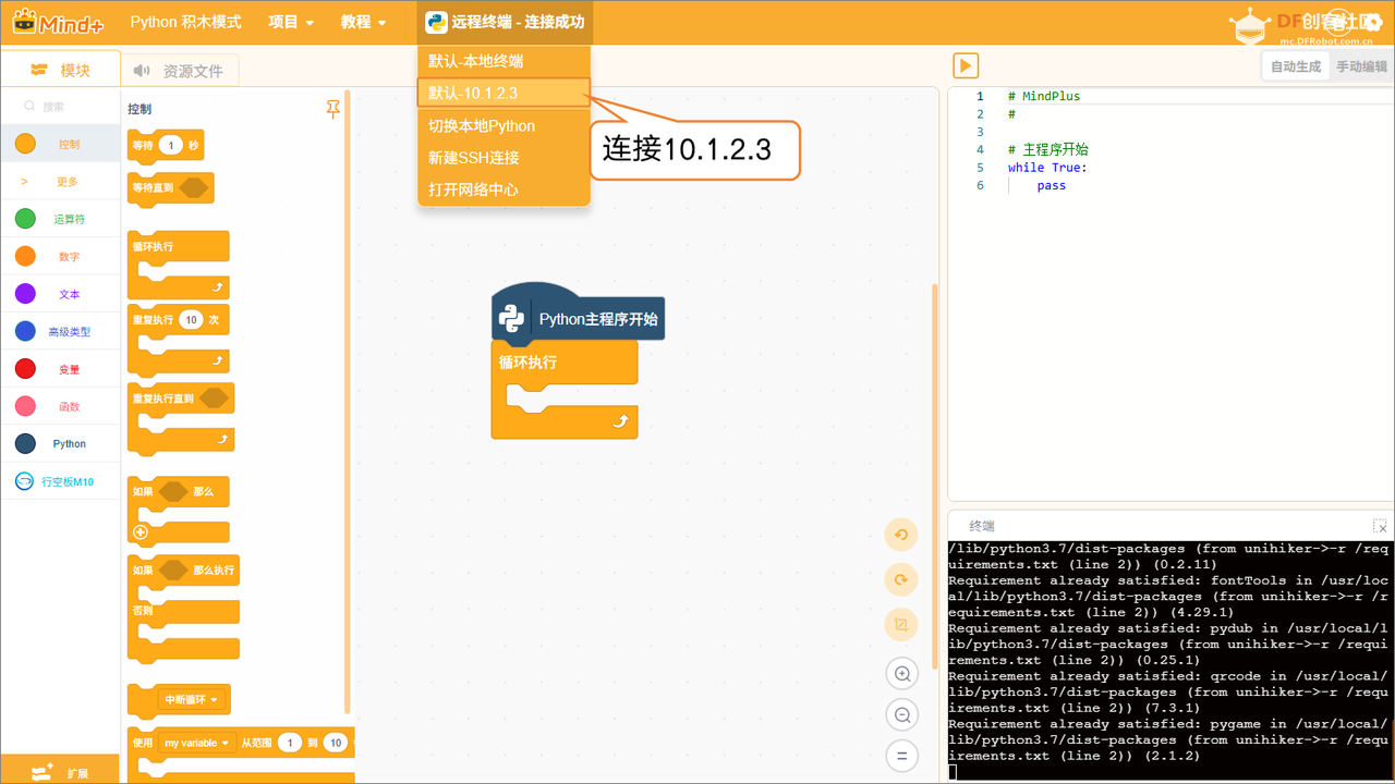

  • 连接终端设备
在终端连接选项中,选择“默认-10.1.2.3”以连接行空板M10。
Mind+模型训练工具·语音分类任务:睡眠监测助手图19

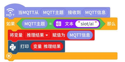

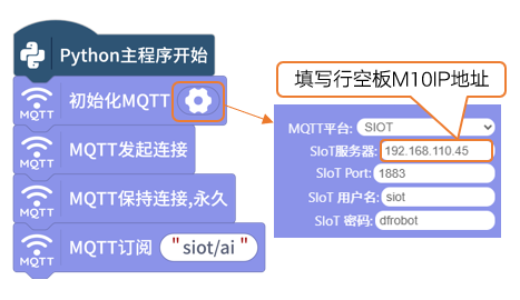

STEP1:连接物联网服务器,订阅主题
如图编写程序,连接SIoT服务器,订阅主题。
Mind+模型训练工具·语音分类任务:睡眠监测助手图20
STEP2:接收模型推理结果
行空板M10接收实时结果推送到MQTT上的消息,并将MQTT信息赋值到变量“推理结果”。
Mind+模型训练工具·语音分类任务:睡眠监测助手图21

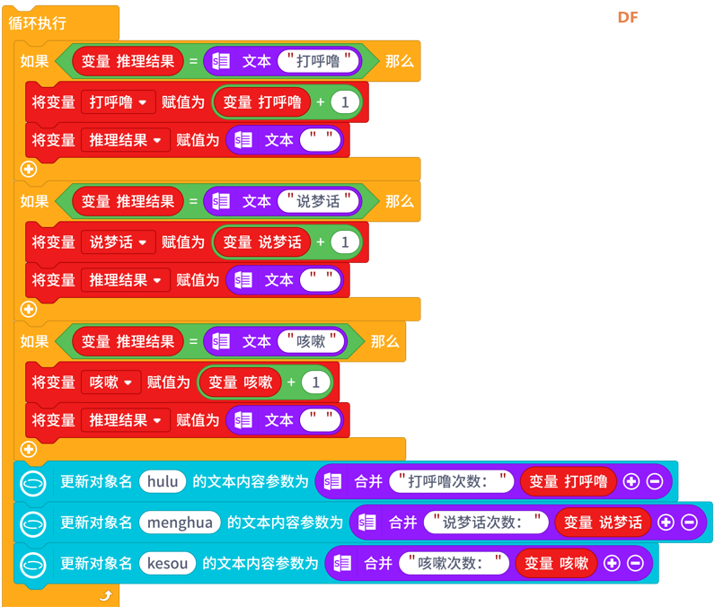

STEP3:分析MQTT消息
如果接收到MQTT消息为打呼噜,变量“打呼噜”数量加一;
如果接收到MQTT消息为说梦话,变量“说梦话”数量加一;
如果接收到MQTT消息为咳嗽,变量“咳嗽”数量加一。
行空板M10屏幕实时显示“打呼噜”,“说梦话”,“咳嗽”的数量。
Mind+模型训练工具·语音分类任务:睡眠监测助手图22

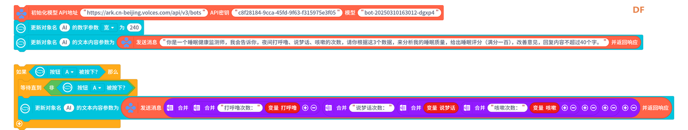

STEP4:生成睡眠分析报告

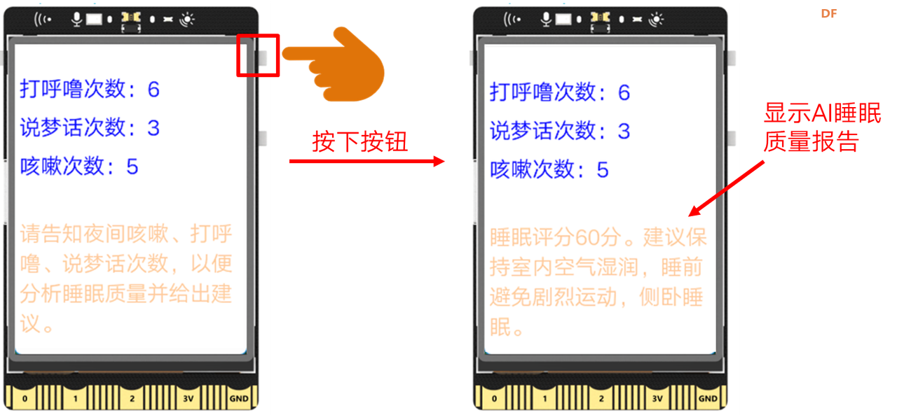

初始化大模型。若按A键,则将“打呼噜”,“说梦话”,“咳嗽”的3个数据推送给大模型进行分析,行空板M10屏幕显示睡眠质量分析报告。
(大模型密钥申请教程在资料包中提供)
Mind+模型训练工具·语音分类任务:睡眠监测助手图23

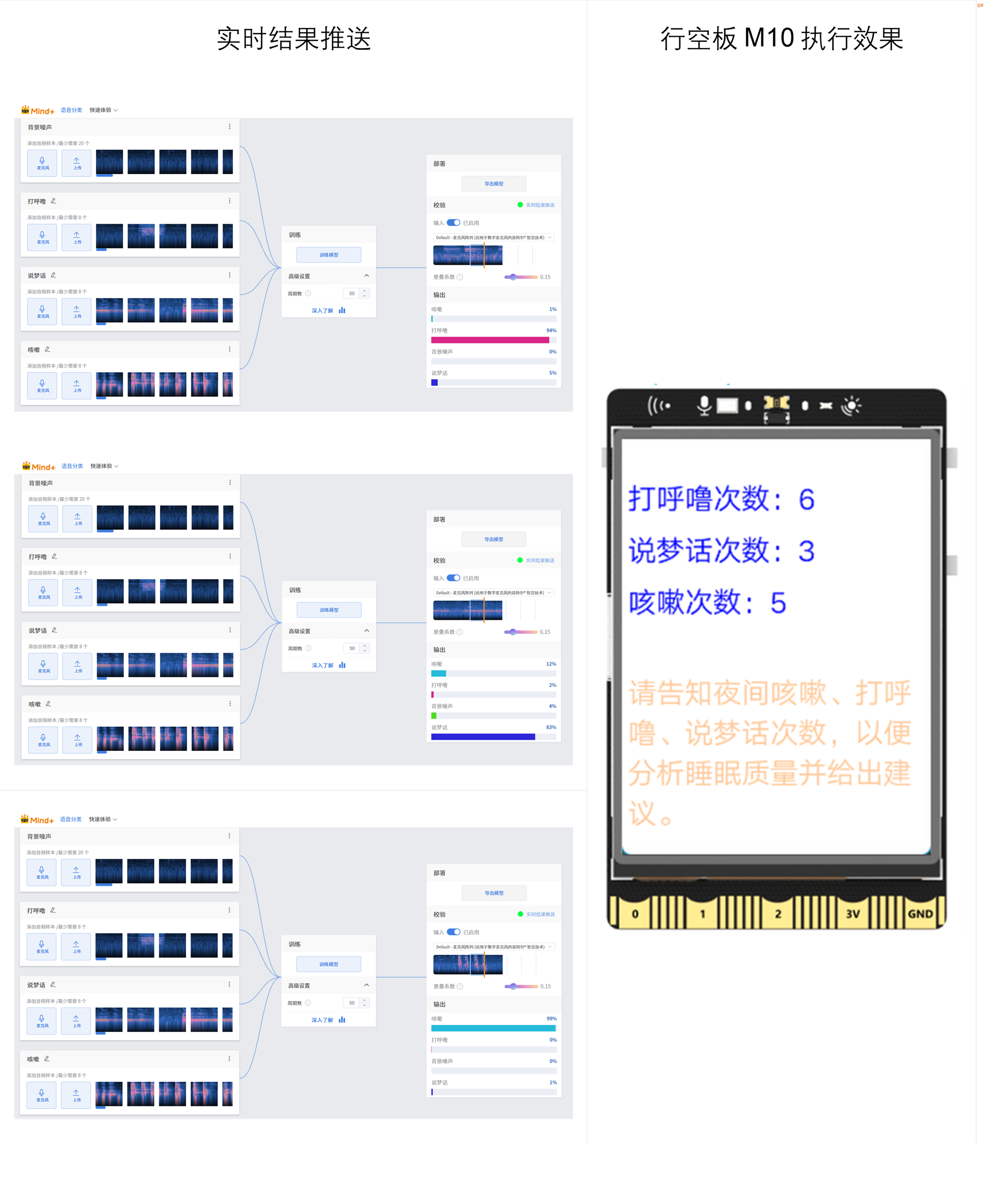

完整程序如下:

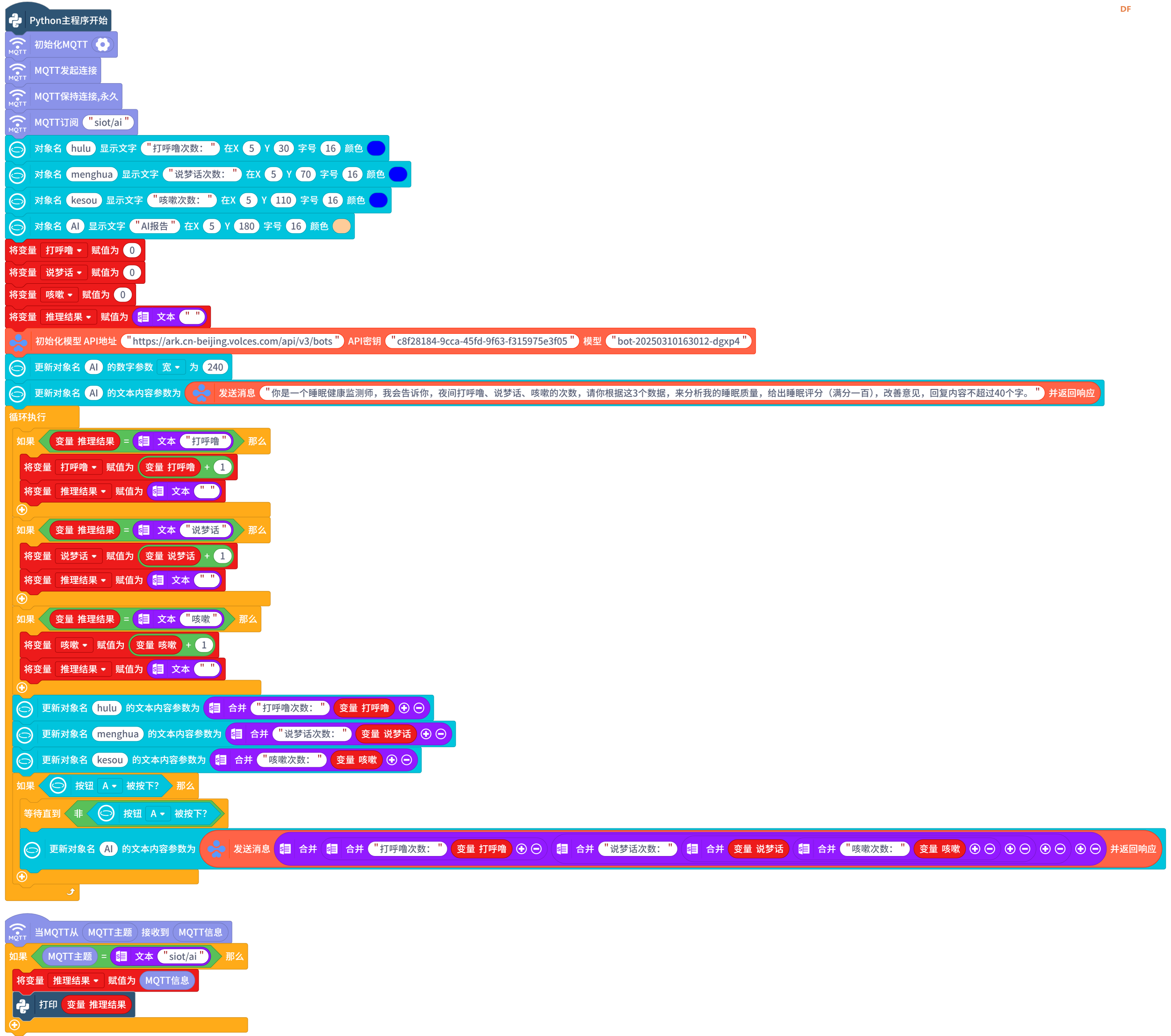

Mind+模型训练工具·语音分类任务:睡眠监测助手图24
  • 运行并验证
Mind+模型训练工具·语音分类任务:睡眠监测助手图27
Mind+模型训练工具·语音分类任务:睡眠监测助手图25

我测试时发现两个问题,需要向作者请教: 1、行空板可以接收到主题siot/ai的消息,可以判断咳嗽等,但奇怪的是判断接收的MQTT主题=‘siot/ai’总是无法成功。2、行空板没有收到推送Topic(准确率),没有准确率会导致本项目的准确率不够

我测试时发现两个问题,需要向作者请教: 1、行空板可以接收到主题siot/ai的消息,可以判断咳嗽等,但奇怪 ...
可以把程序截图发出来看看,程序里面先订阅siot/ai/score再试试
