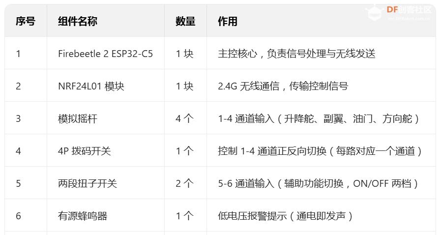

(一)硬件组成
基于 Firebeetle 2 ESP32-C5 的6通道2.4G 遥控器图11

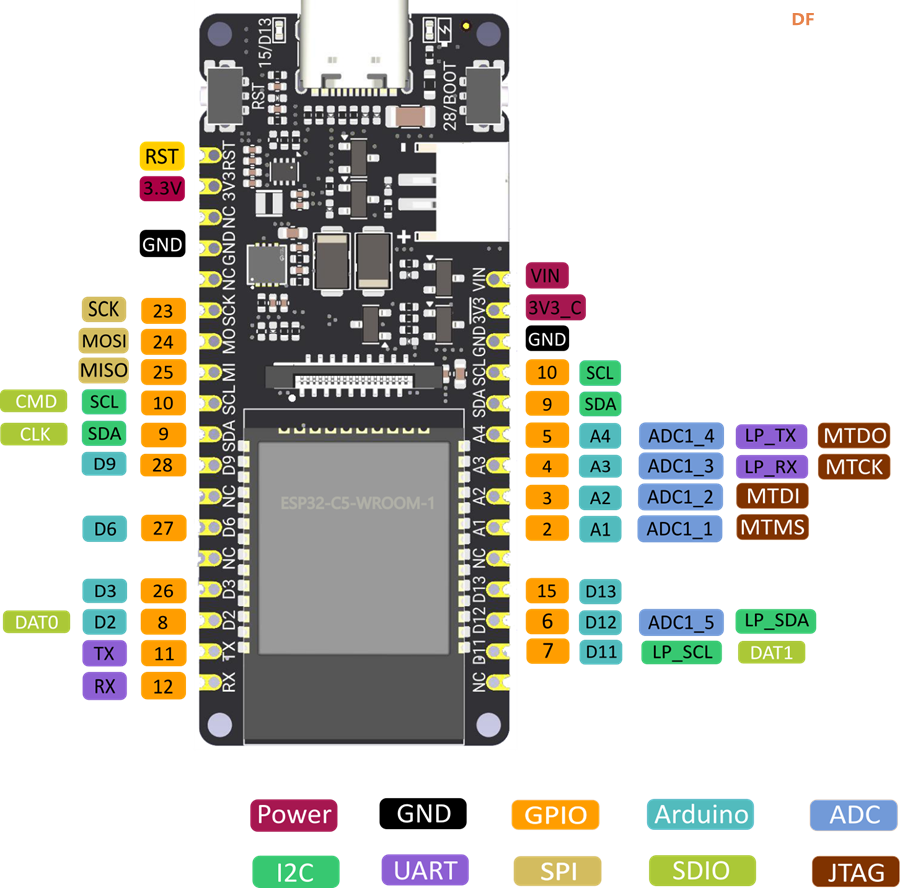

1. Firebeetle 2 ESP32-C5
FireBeetle 2 ESP32-C5 是一款搭载乐鑫 ESP32-C5 模组的低功耗 IoT 开发板,面向智能家居和广泛物联网场景,集高性能计算、多协议支持与智能电源管理于一体,为各种部署需求提供高可靠性、高灵活性与长续航的解决方案。

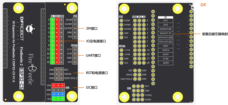

2.IO扩展板
基于 Firebeetle 2 ESP32-C5 的6通道2.4G 遥控器图2
Firebeetle 2 ESP32-C5开发板推出专属的IO扩展板,其IO引脚全部引出,并且精心做了功能分区,方便直接快速连接各种传感器外设,真正让开发板做到了到手即用,无需焊接。

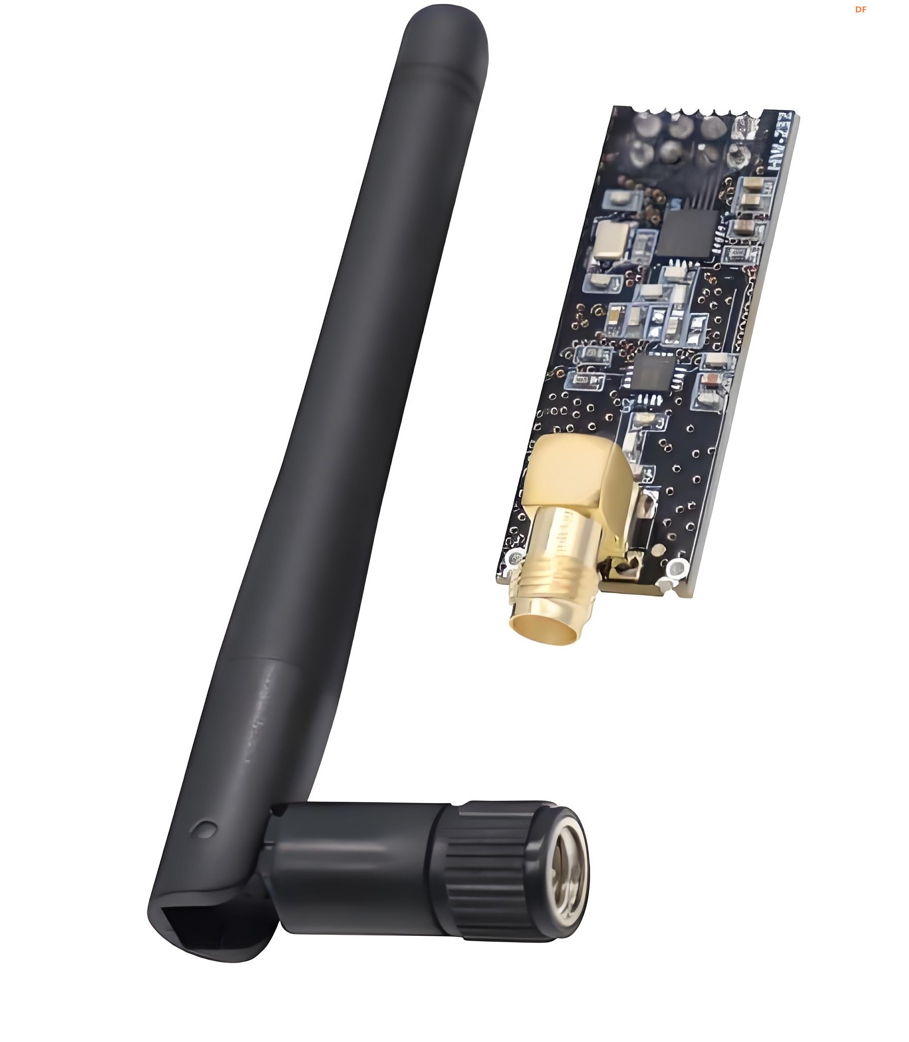

3. NRF24L01 模块
基于 Firebeetle 2 ESP32-C5 的6通道2.4G 遥控器图9
2.4GHz 无线收发模块,支持 SPI 通信,传输速率 2Mbps,通信距离 10-30 米(无遮挡),适合短距离无线控制。

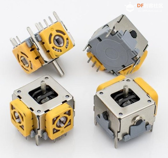

4. 模拟摇杆
基于 Firebeetle 2 ESP32-C5 的6通道2.4G 遥控器图10
输出 0-3.3V 模拟电压信号,对应摇杆物理位置(如上下 / 左右摆动),通过 ESP32-C5 的 ADC 接口采集并转换为 0-255 的控制量,分别对应 1-4 通道(升降舵、副翼、油门、方向舵)。

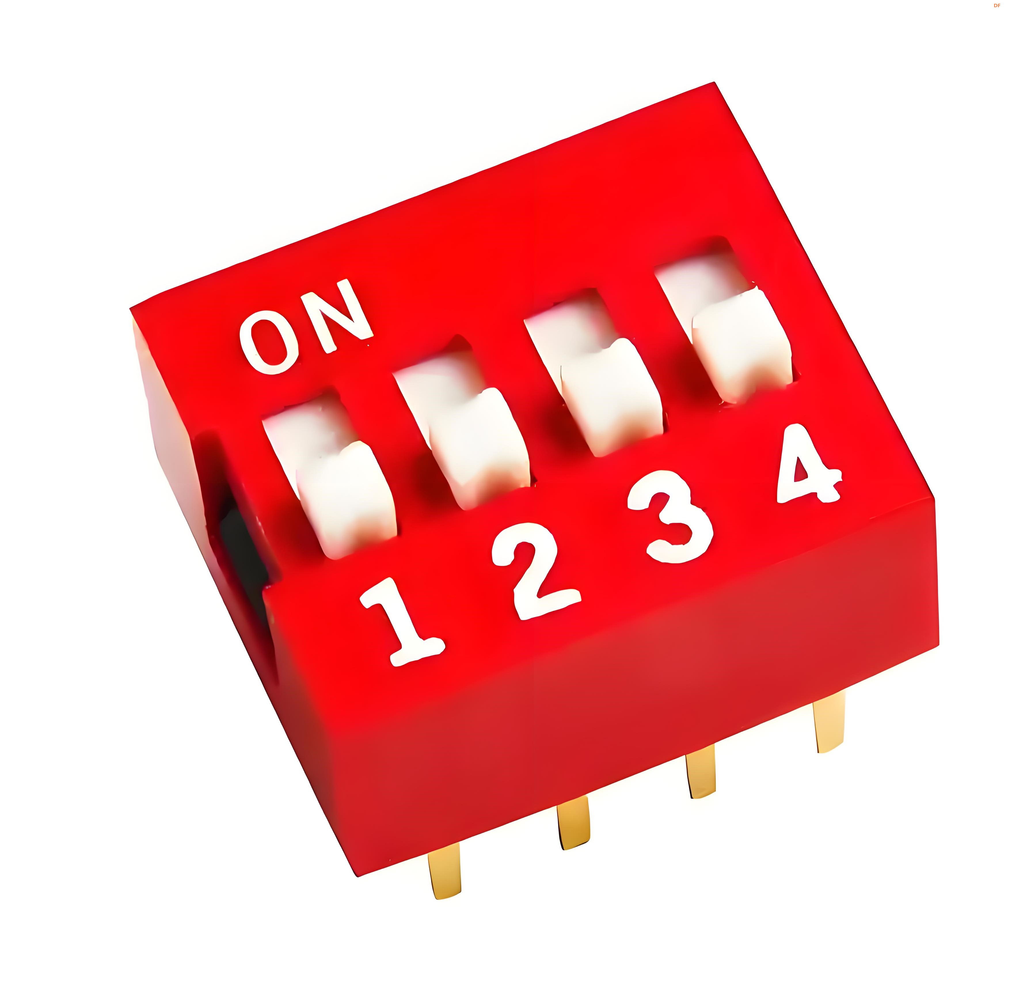

5. 4P 拨码开关
基于 Firebeetle 2 ESP32-C5 的6通道2.4G 遥控器图3
集成 4 路独立单刀单掷开关的模块,每路对应 1-4 通道的正反向切换:拨至 “ON” 时通道信号反向,“OFF” 时保持正向(需启用 ESP32 内部上拉电阻,确保未拨动时为高电平)。

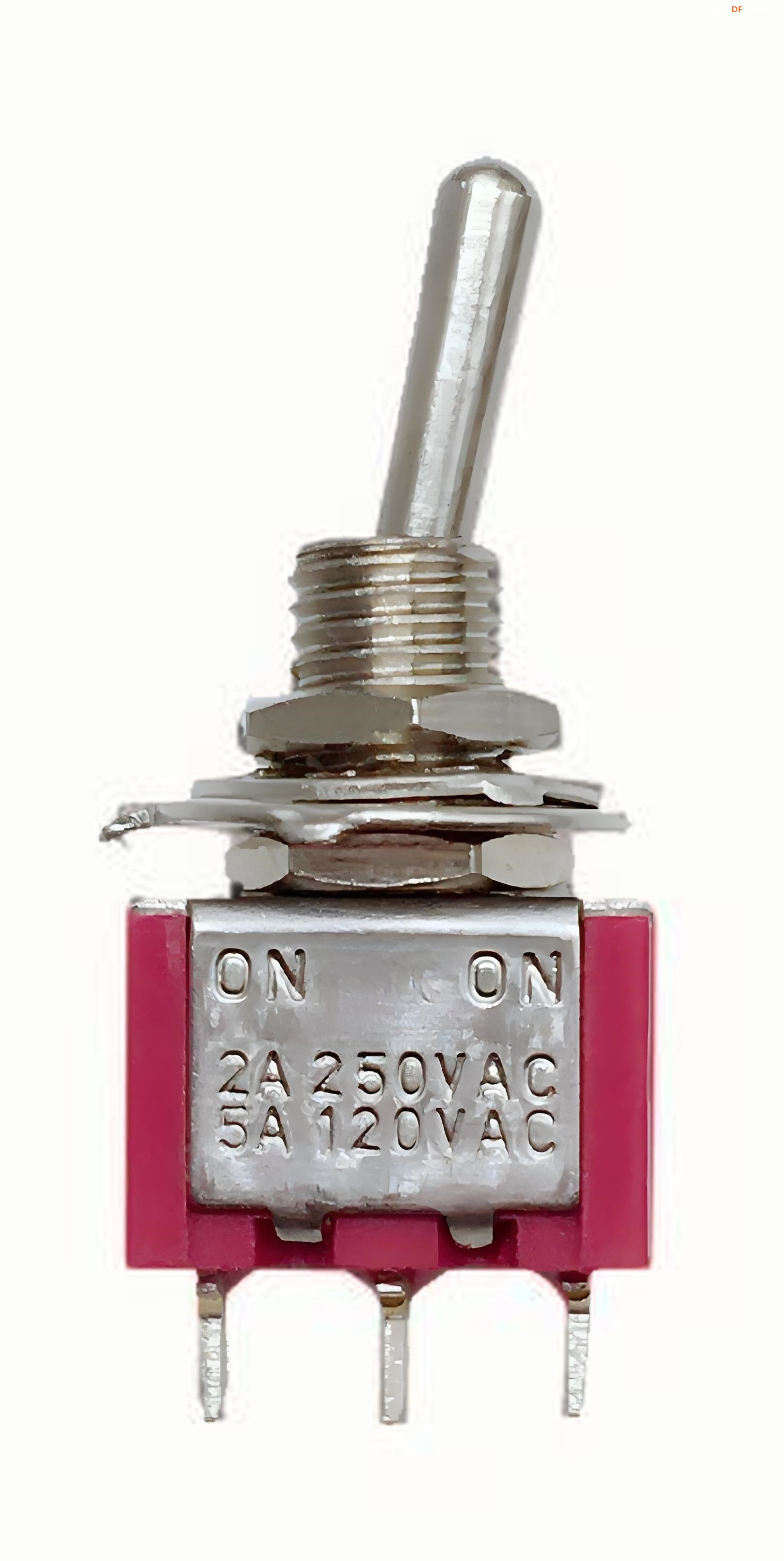

6. 两段扭子开关(5-6 通道)
基于 Firebeetle 2 ESP32-C5 的6通道2.4G 遥控器图5
具有两个稳定档位(ON/OFF)的机械开关,切换时输出高低电平(0/1),分别作为 5 通道和 6 通道的控制信号(如模式切换、功能启停等)。

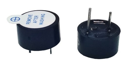

7. 有源蜂鸣器
基于 Firebeetle 2 ESP32-C5 的6通道2.4G 遥控器图4
内部集成振荡电路,通直流电(3.3V/5V)即可持续发声,无需方波驱动,控制简单,用于低电压报警提示。

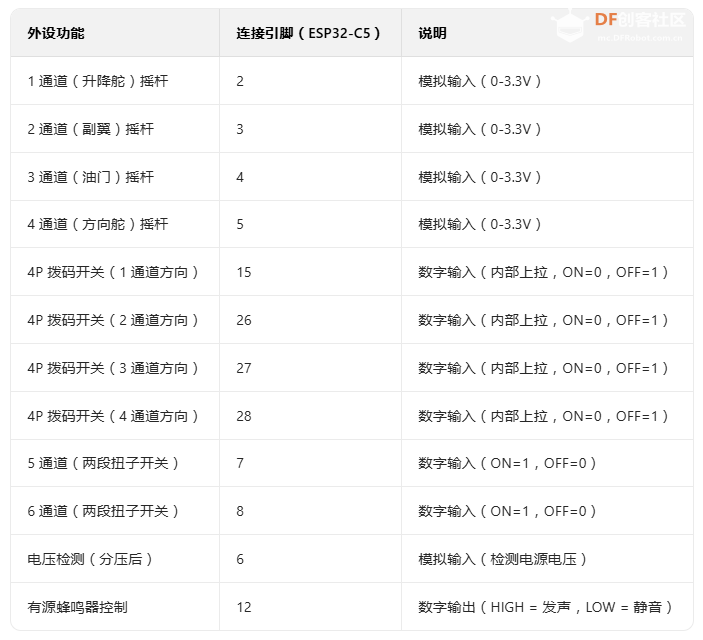

(二)其他外设连接
基于 Firebeetle 2 ESP32-C5 的6通道2.4G 遥控器图13

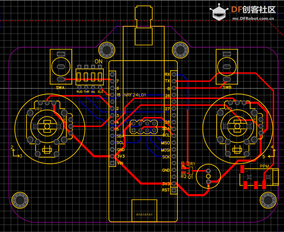

四、PCB绘制与打样

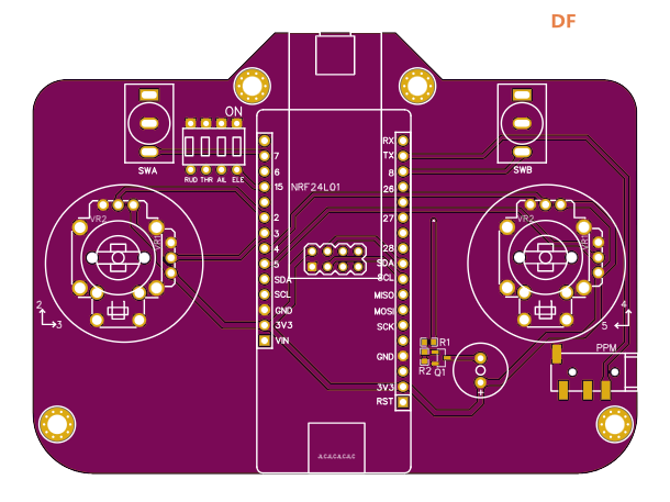

(一)PCB绘制
基于 Firebeetle 2 ESP32-C5 的6通道2.4G 遥控器图17
(二)PCB 2D图预览
基于 Firebeetle 2 ESP32-C5 的6通道2.4G 遥控器图16

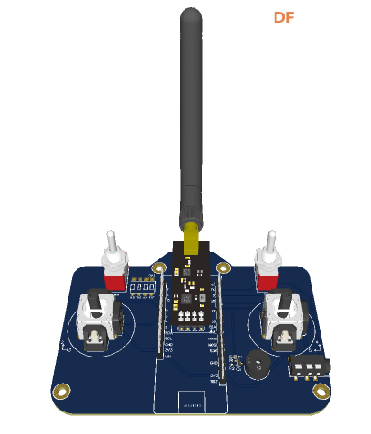

(三)PCB 3D图预览
基于 Firebeetle 2 ESP32-C5 的6通道2.4G 遥控器图15

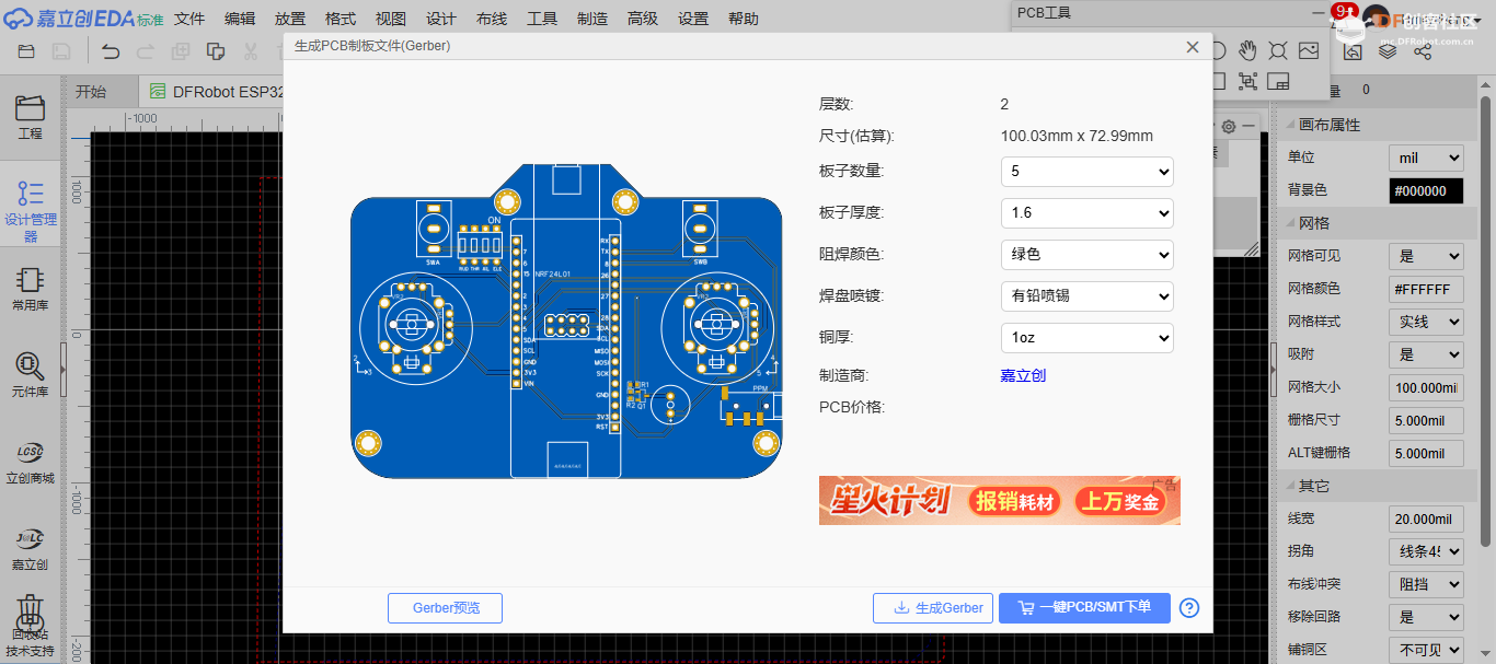

(四)生产PCB制版文件Gerber
基于 Firebeetle 2 ESP32-C5 的6通道2.4G 遥控器图18

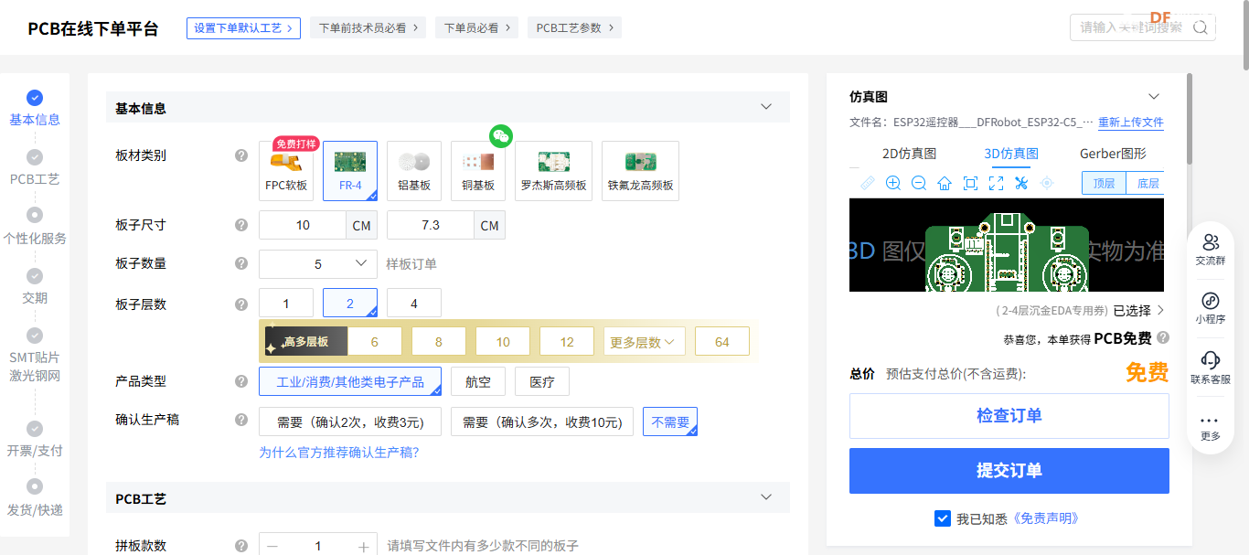

(五)一键PCB下单
基于 Firebeetle 2 ESP32-C5 的6通道2.4G 遥控器图19

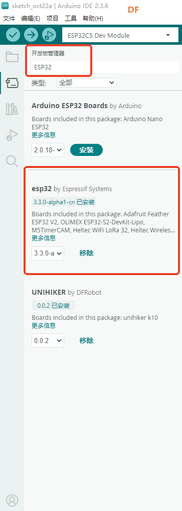

(二)ESP32 核心库安装

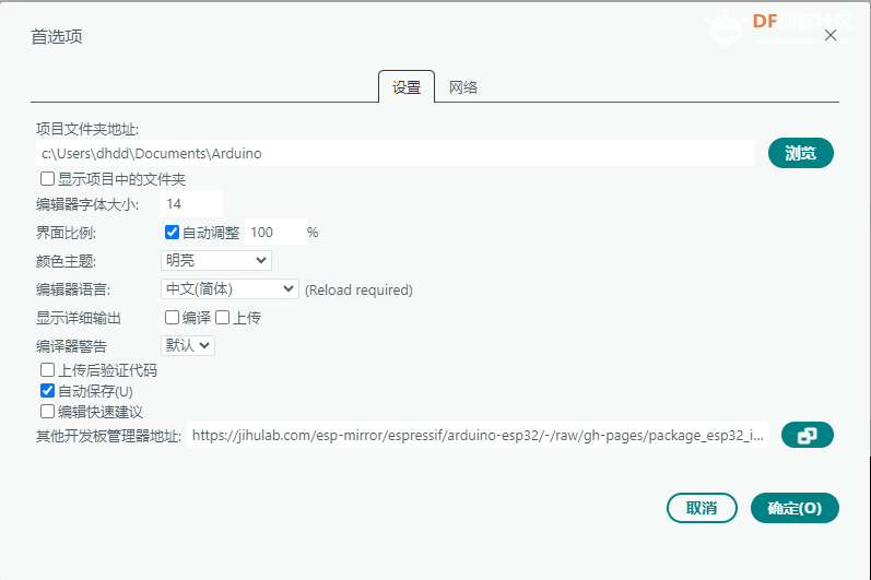

添加开发板管理器 URL打开 Arduino IDE,依次点击「文件 > 首选项」,在 “附加开发板管理器网址” 中输入国内镜像链接:
https://jihulab.com/esp-mirror/espressif/arduino-esp32/-/raw/gh-pages/package_esp32_dev_index_cn.json
基于 Firebeetle 2 ESP32-C5 的6通道2.4G 遥控器图8
安装核心库点击「工具 > 开发板 > 开发板管理器」,搜索 “ESP32”,选择 “esp32 by Espressif Systems”(版本≥3.3.0-alpha1),点击 “安装”,重启 IDE。
选择开发板依次点击「工具 > 开发板 > ESP32 Arduino > Firebeetle 2 ESP32-C5」。
基于 Firebeetle 2 ESP32-C5 的6通道2.4G 遥控器图7

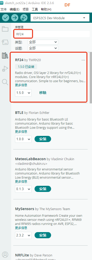

(三)NRF24L01 通信库(RF24 库)安装
点击「Sketch > 包含库 > 管理库」,搜索 “RF24”,安装 “TMRh20” 维护的库。
基于 Firebeetle 2 ESP32-C5 的6通道2.4G 遥控器图6
