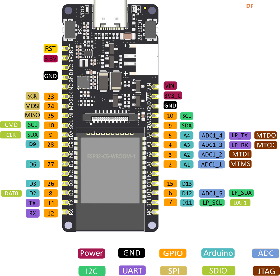

1、FireBeetle 2 ESP32-C5 开发板
FireBeetle 2 ESP32-C5 是一款搭载乐鑫 ESP32-C5 模组的低功耗 IoT 开发板,面向智能家居和广泛物联网场景,集高性能计算、多协议支持与智能电源管理于一体,为各种部署需求提供高可靠性、高灵活性与长续航的解决方案。
基于FireBeetle 2 ESP32-C5的游戏搭子图1

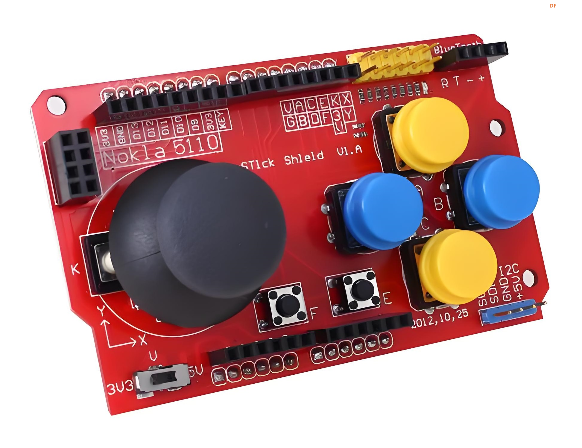

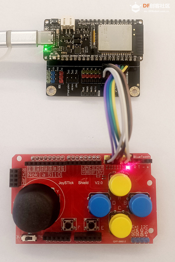

2、JoyStick Shield扩展板
JoyStick Shield 是专为微控制器设计的摇杆扩展板,无需额外搭建按键与摇杆电路,具备以下优势:一是集成度高,内置 1 个双轴模拟摇杆(输出 X 轴、Y 轴连续模拟信号)与 4 个独立按键(支持数字信号输出)。
基于FireBeetle 2 ESP32-C5的游戏搭子图2
四、接线图
基于FireBeetle 2 ESP32-C5的游戏搭子图3

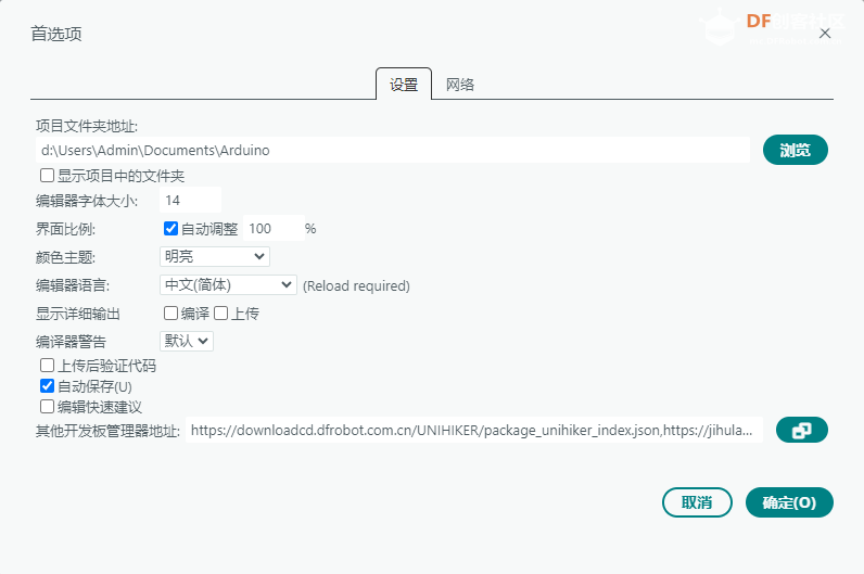

“文件→首选项”,在 “附加开发板管理器网址” 输入 “https://jihulab.com/esp-mirror/e ... esp32_index_cn.json”,点击 “确定”;

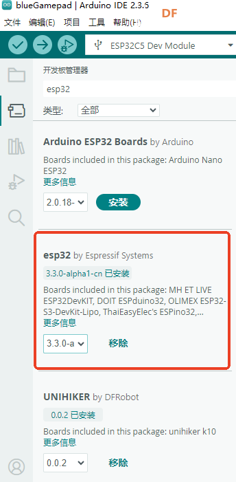

打开 “工具→开发板管理器”,搜索 “ESP32”,安装 “esp32 by Espressif Systems”(版本3.3-alpha1-cn),安装完成后重启 Arduino IDE)。

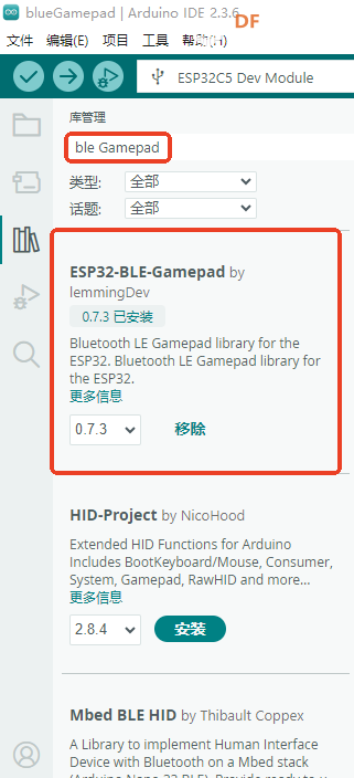

打开 Arduino IDE,点击 “项目→加载库→管理库”,在 “库管理器” 搜索框输入 “ble Gamepad”,找到 “ESP32-BLE-Gamepad by lemmingDev”,点击 “安装”,等待安装完成。
基于FireBeetle 2 ESP32-C5的游戏搭子图4

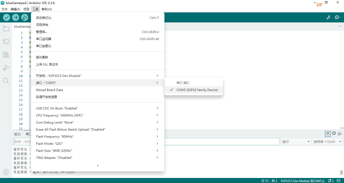

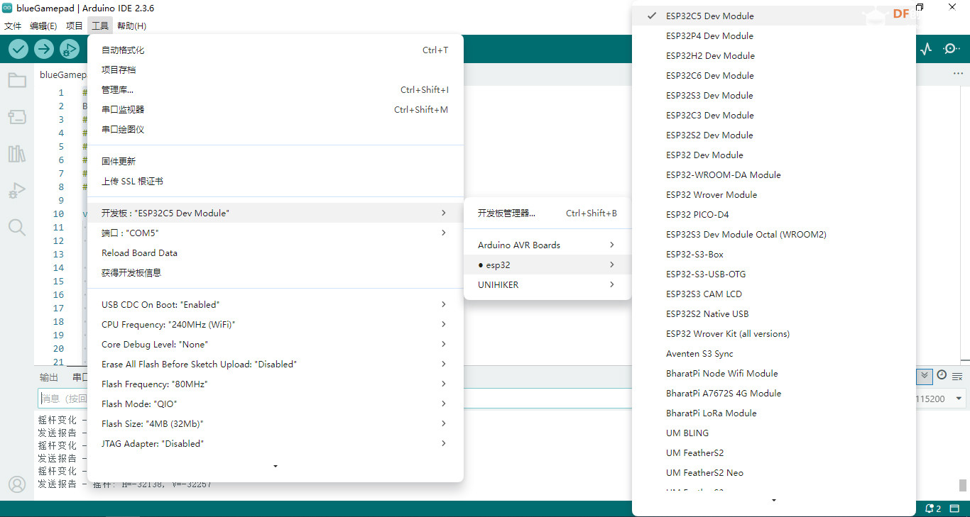

“工具→开发板→ESP32→ESP32C5 Dev Module”
基于FireBeetle 2 ESP32-C5的游戏搭子图7
用 USB 数据线连接 FireBeetle 2 ESP32-C5 与电脑,“工具→端口→COM5”,以实际显示为准。

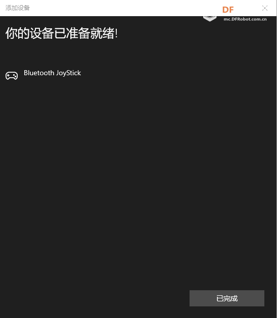

5、蓝牙游戏手柄安装
(1)添加蓝牙游戏手柄:电脑进入 “设置→蓝牙和其他设备→添加设备→蓝牙”,此时电脑会搜索附近蓝牙设备,找到 “Bluetooth JoyStick”,点击连接,等待连接成功;

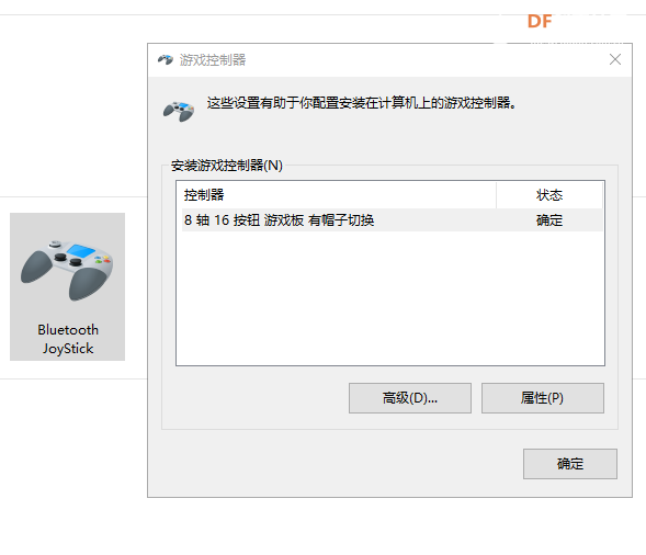

(2)游戏控制器设置校准:进入电脑 “控制面板→设备和打印机”,找到 “Bluetooth JoyStick”(图标为游戏手柄形状);右键点击该设备,选择 “游戏控制器设置→属性”;
基于FireBeetle 2 ESP32-C5的游戏搭子图10

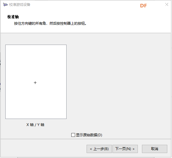

进入 “设置” 选项卡,点击 “校准→下一步”;按照向导提示,将 JoyStick Shield 的摇杆推至最左、最右、最上、最下极限位置(每个位置停留 1~2 秒,确保信号被识别),再归位到中心,向导自动记录信号范围;点击 “下一步→完成”,校准完成;

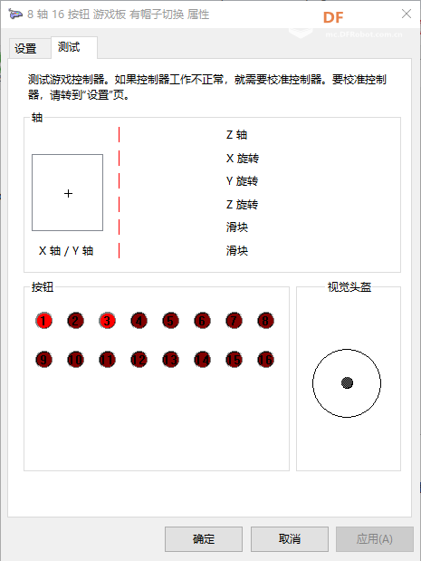

(3)功能测试:按下 Shield 上的 4 个按键,观察 “按钮 1~4” 是否同步点亮(按下时点亮,松开时熄灭),无延迟、无误触发则校准通过。

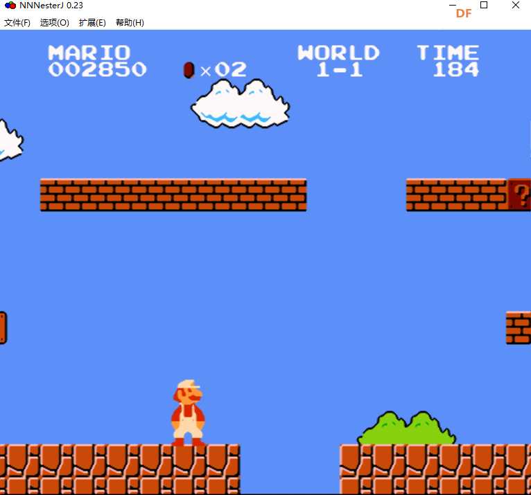

(1)启动游戏模拟器:双击 “NNNesterJ.exe” 启动模拟器,界面显示 NES 模拟器主窗口;

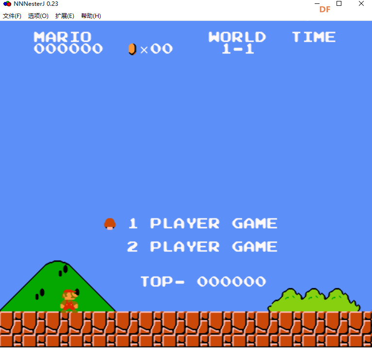

基于FireBeetle 2 ESP32-C5的游戏搭子图13

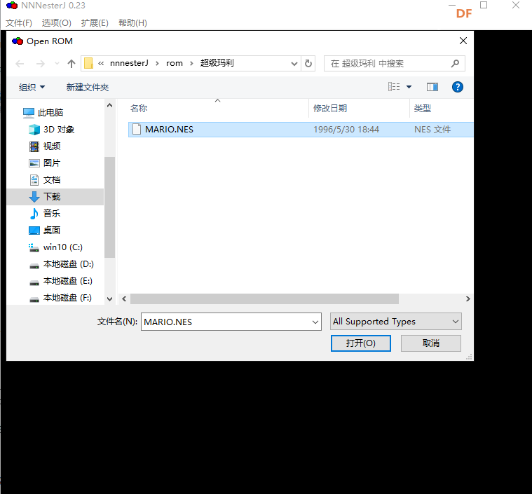

(2)加载游戏 ROM:点击 “文件→打开 ROM”,在文件浏览器中选中《超级玛丽》ROM 文件(格式通常为.nes),点击 “打开”;模拟器自动加载 ROM,几秒后显示《超级玛丽》启动画面(如任天堂 LOGO、游戏标题),加载成功;
基于FireBeetle 2 ESP32-C5的游戏搭子图14

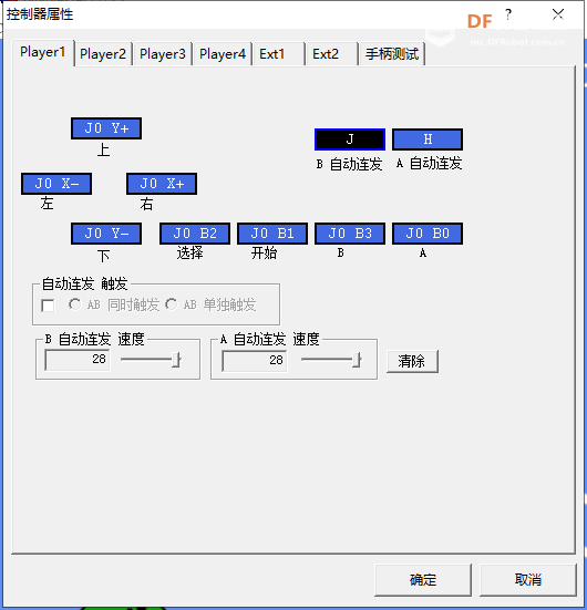

(3)NNNesterJ 控制器设置:1. 打开 NNNesterJ,点击 “选项→控制器设置”,弹出 “控制器配置” 窗口;2. 在 “控制器 1” 选项卡中,选择需配置的 NES 按键(如 “上、下、左、右”);点击 “上” 对应的输入框,此时输入框处于 “等待输入” 状态(通常显示 “Press a key”),按下 JoyStick Shield 的 “按键 1”(BUTTON_UP),输入框显示 “按钮 1”;重复操作,将 NES “下”“左”“右” 分别映射到 Shield 的 “按键 3”“按键 4”“按键 2”;若需用摇杆控制角色移动,模拟器会自动识别摇杆 X 轴(左右)、Y 轴(上下)信号,无需额外映射,移动摇杆即可控制角色方向;所有按键映射完成后,点击 “确定” 保存配置;
基于FireBeetle 2 ESP32-C5的游戏搭子图15
回到游戏画面,测试操控:按下 “上” 键角色跳跃、移动摇杆角色前进 / 后退,无延迟、无错位则设置完成。
