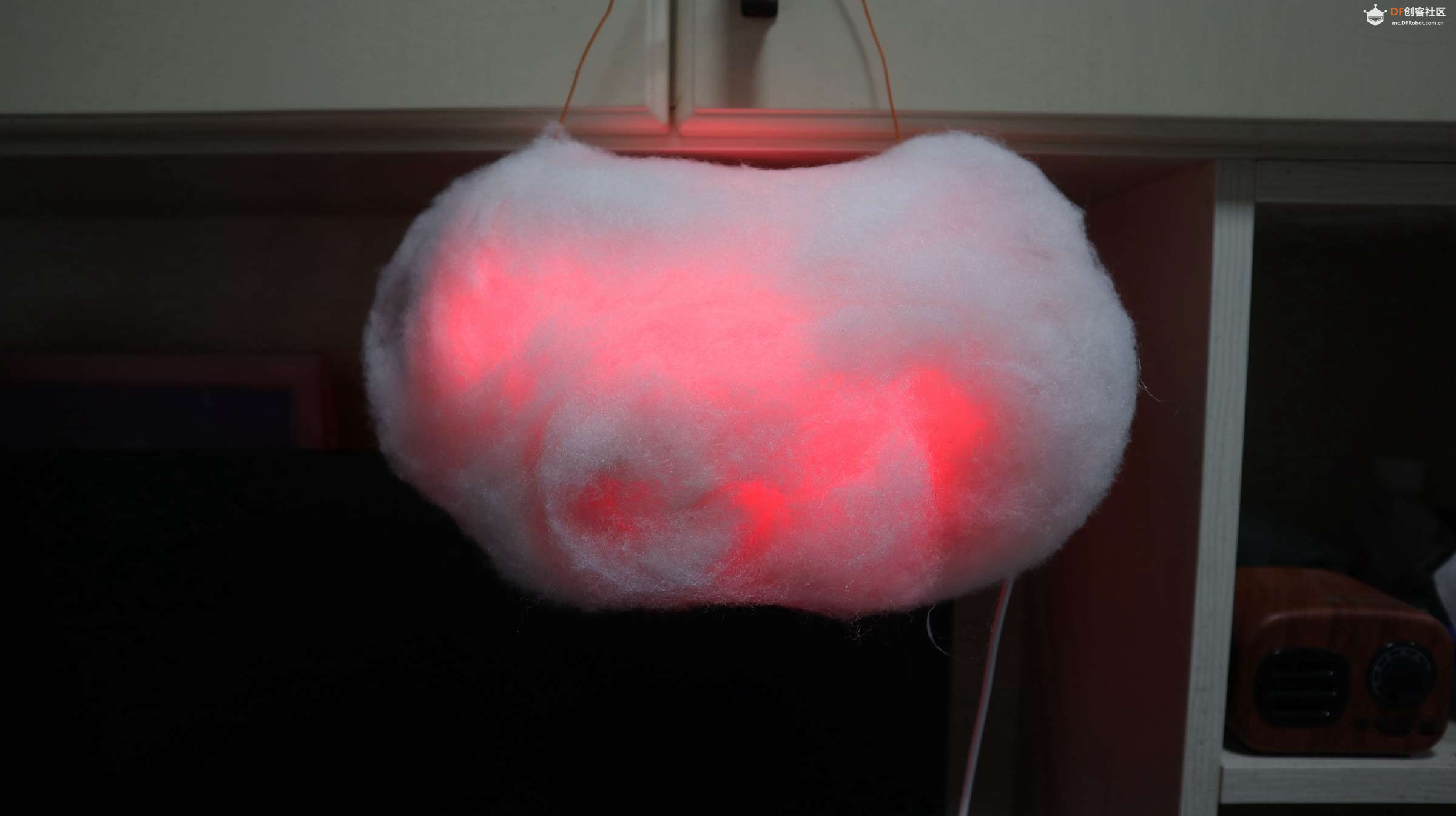

几年前,就在一位老师分享的创客空间的照片中看到过云朵灯。最近在准备一些创客作品进行展示时,想到可以制作一些云朵灯挂在天花板上。虽然其中的原理很简单,但是要自己做还是想先找点教程看看,以便少走弯路。到DFobot创客社区搜索,竟然没有。后来在其他地方找到了一个DIY类的制作教程。根据这个教程,再加入创客技术和器材,一个语音控制的云朵灯就诞生了。当然,我还要写一个教程,让更多的创客朋友们能够轻松制作出这个作品。
一朵挂在家里的彩云——AI云朵灯图13
1
【作品功能】
     听到语音指令后,它会根据指令进行开关,并改变灯光的色彩。

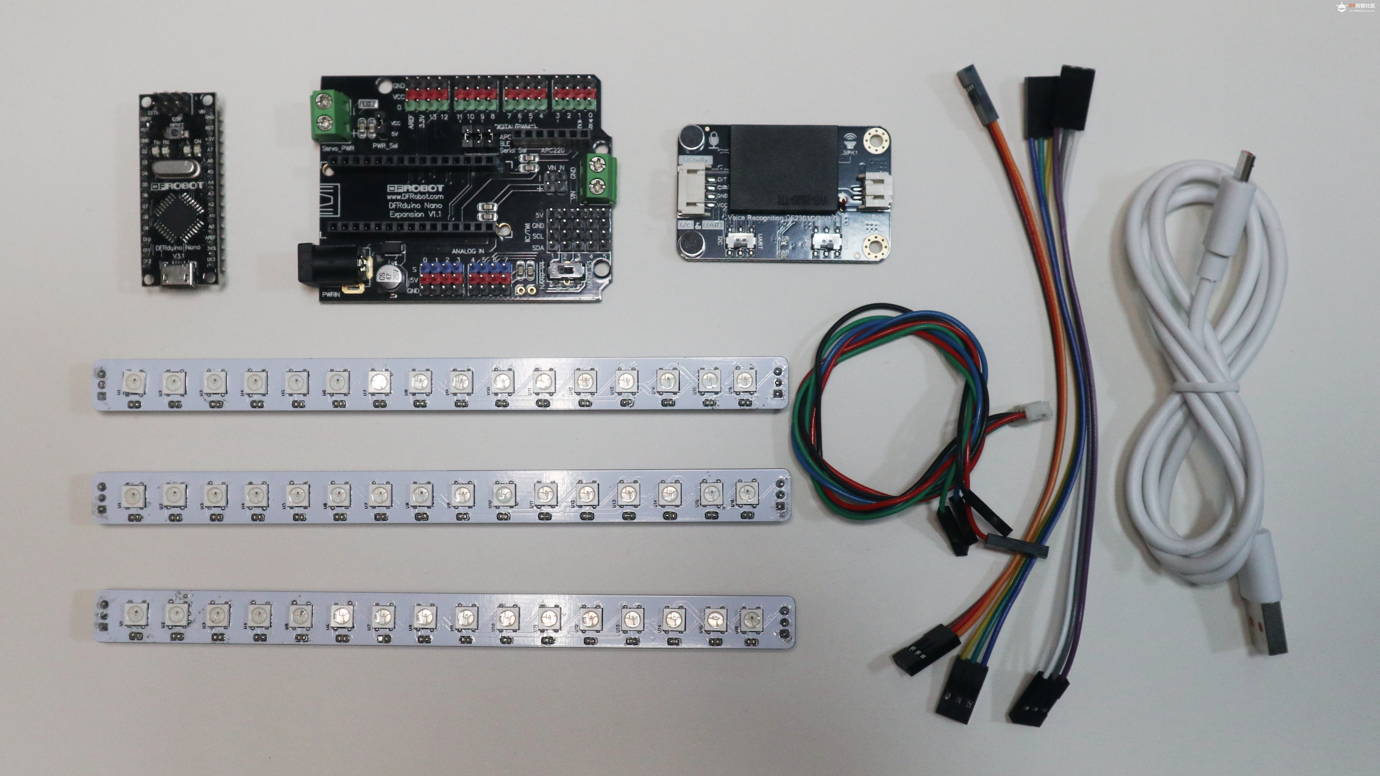

2
Arduino Nano控制板     1块
◆ IO扩展板            1块
◆ DF离线语音识别模块     1个
◆ WS2812彩色灯带(16珠)  3条
◆ 3P连接线            3根
◆ 4P连接线(I2C)       1根
◆ USB数据线           1条

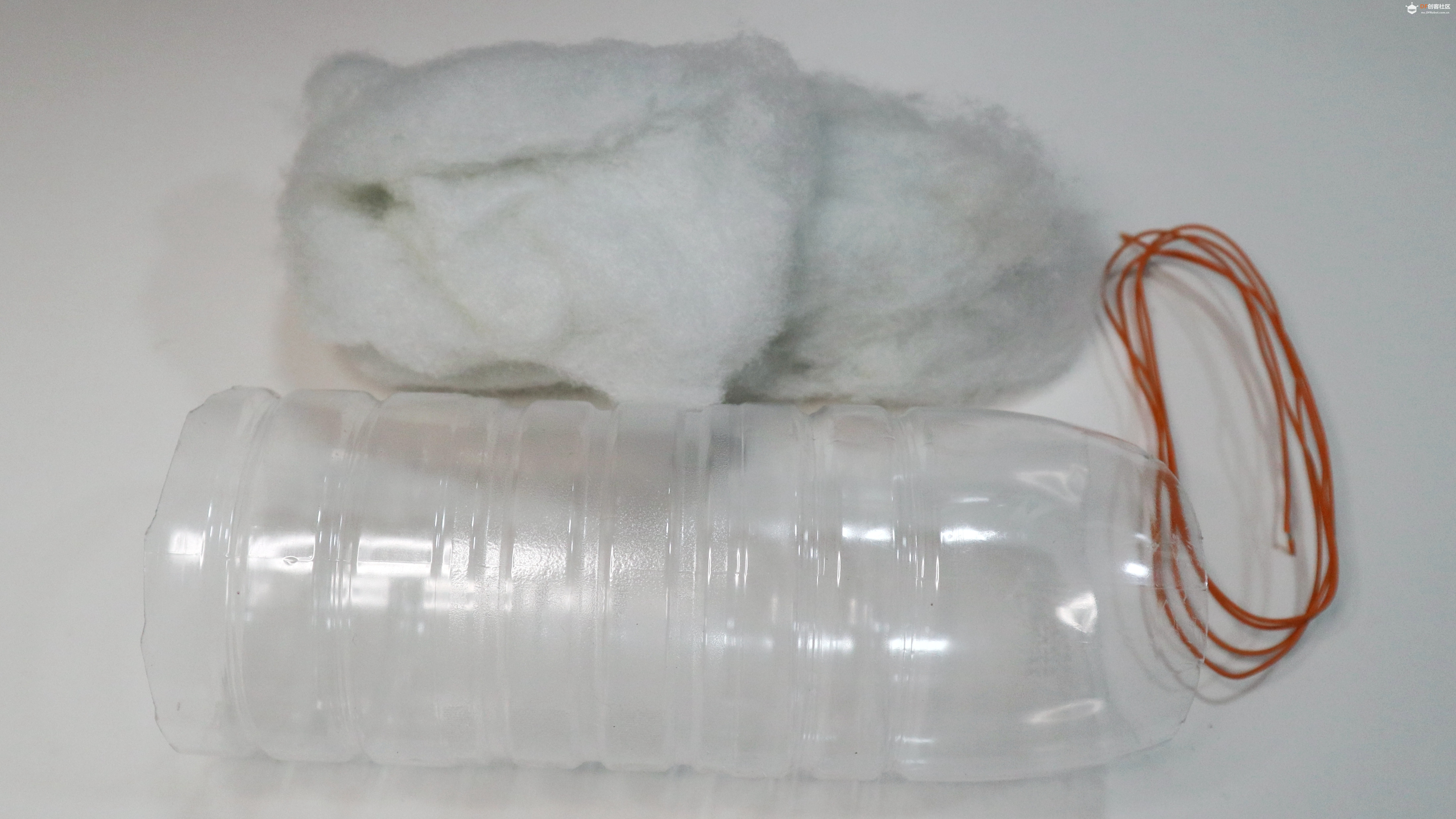

[size=14.0000pt](三)其他材料
一朵挂在家里的彩云——AI云朵灯图3
4
◆ 纤维羽丝棉    若干
◆ 矿泉水瓶      1个
◆ 绳或线(>50cm) 1根

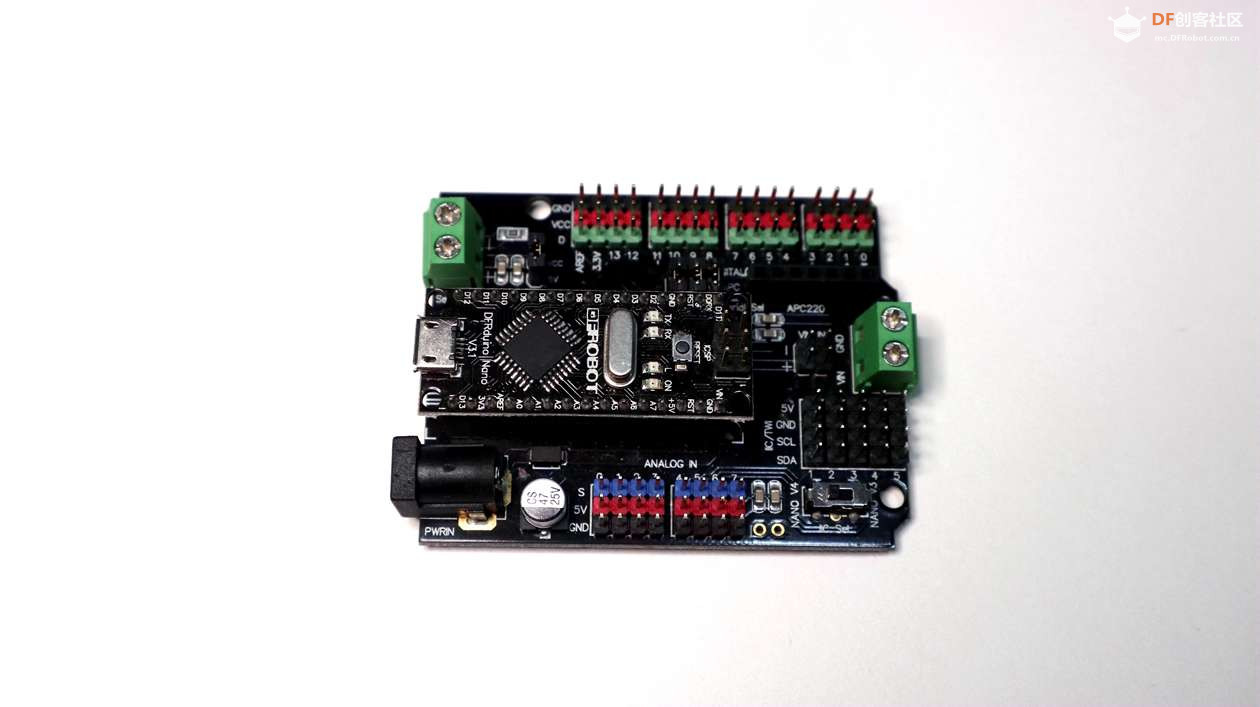

1. 将控制板安装到扩展板上。
一朵挂在家里的彩云——AI云朵灯图2

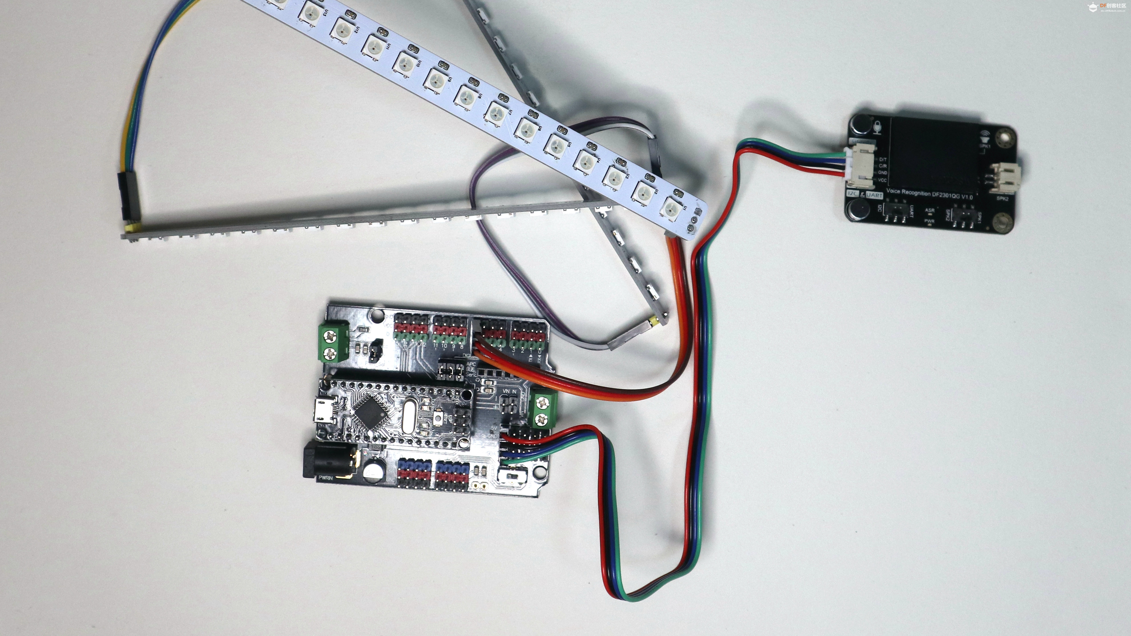

2. 3根灯带串联后接到D7引脚,将语音识别模块接到I2C引脚。

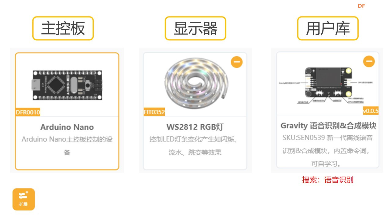

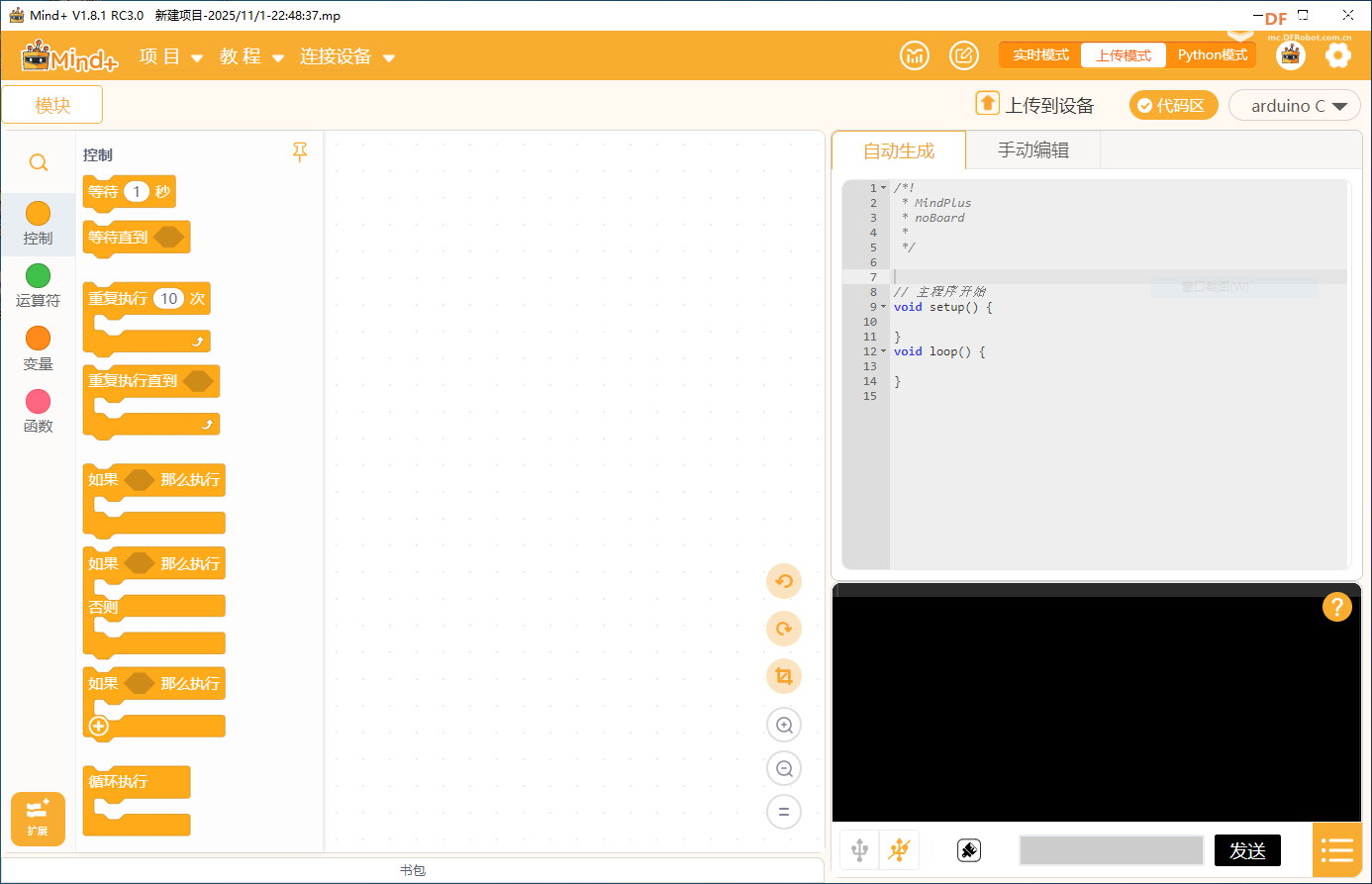

2.加载扩展库文件。
  主控板:Arduino Nano
  显示器:WS2812 RGB灯
  用户库:Gravit语音识别&合成模块(需先搜索“语音识别”
一朵挂在家里的彩云——AI云朵灯图5
8

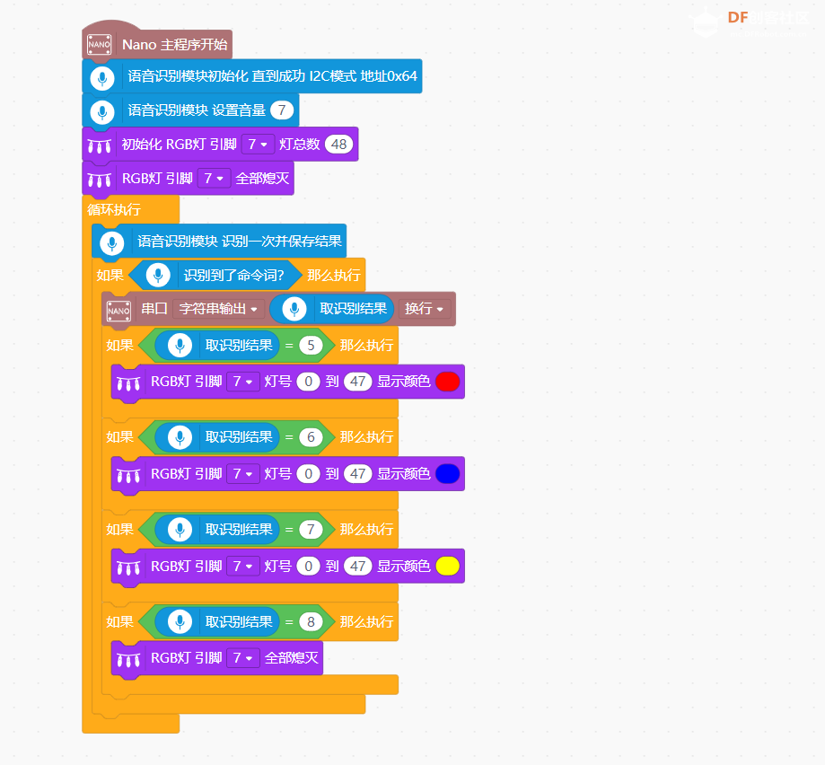

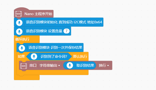

3. 编写程序读取命令词的编号。

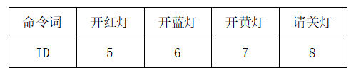

4. 将程序上传到控制板,依次说出命令词,记录命令词对应的ID。
一朵挂在家里的彩云——AI云朵灯图15
1
一朵挂在家里的彩云——AI云朵灯图6
9

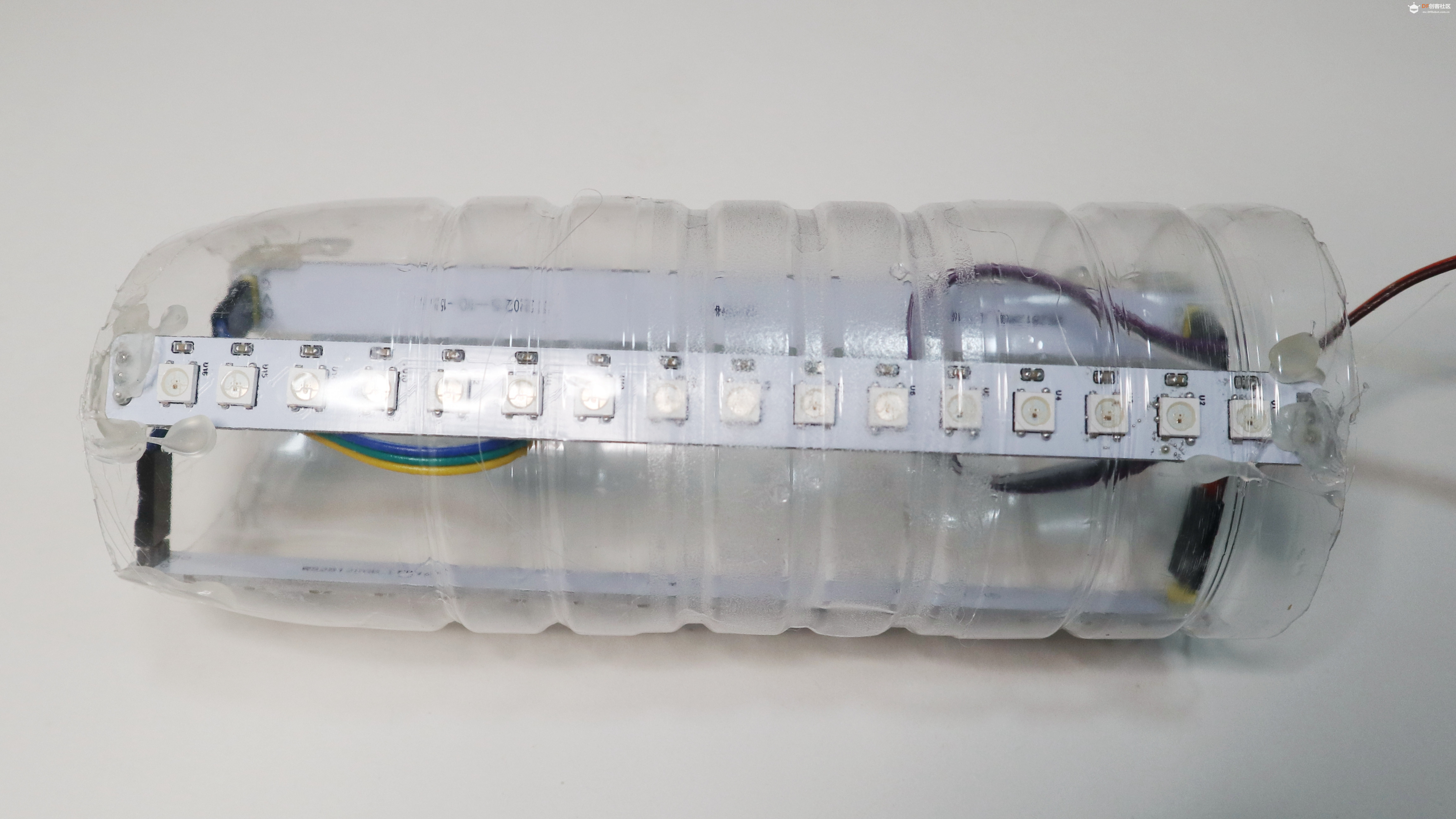

[size=14.0000pt]1. 将灯带固定到矿泉水瓶里面,灯珠朝外。
一朵挂在家里的彩云——AI云朵灯图16

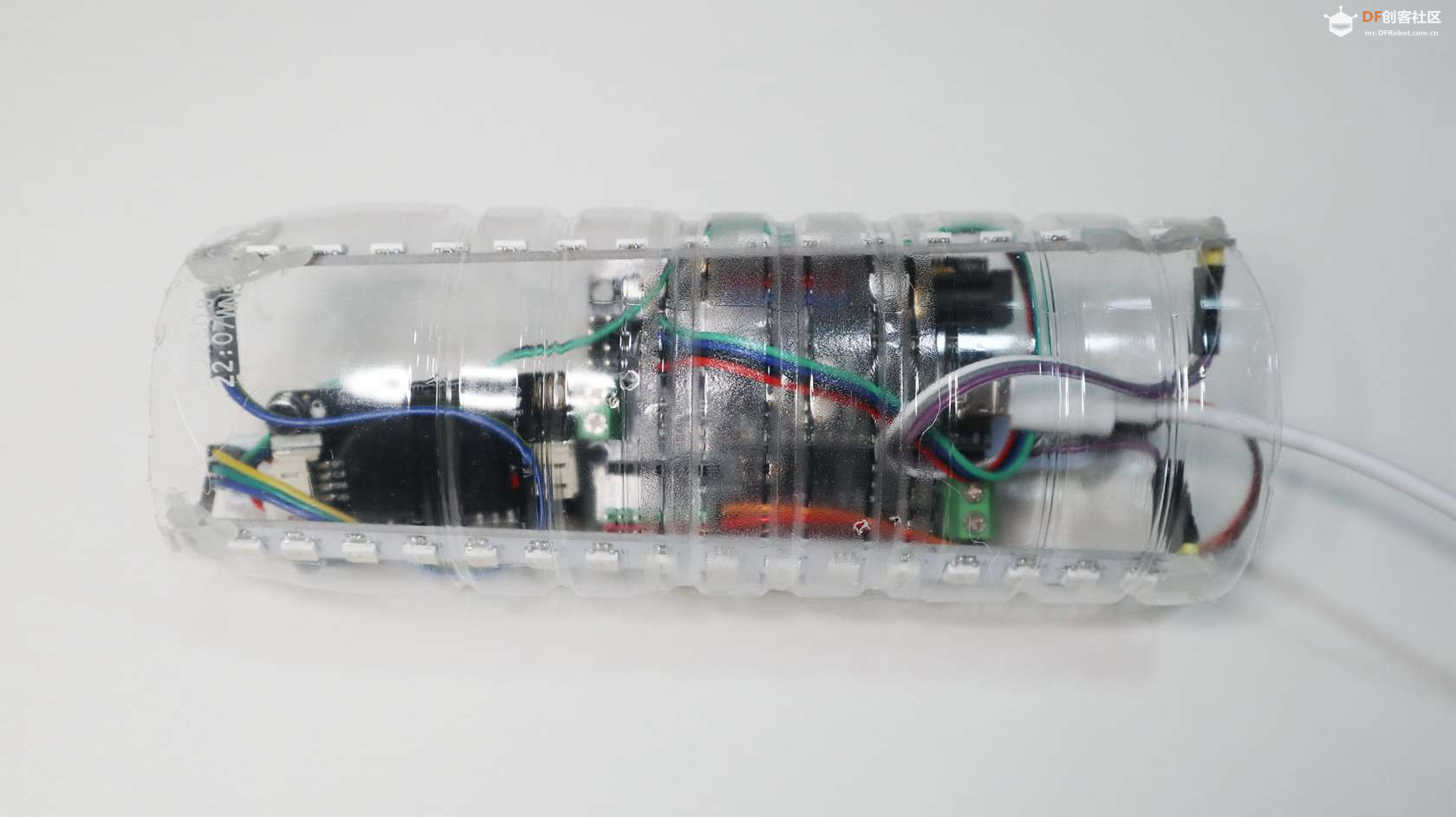

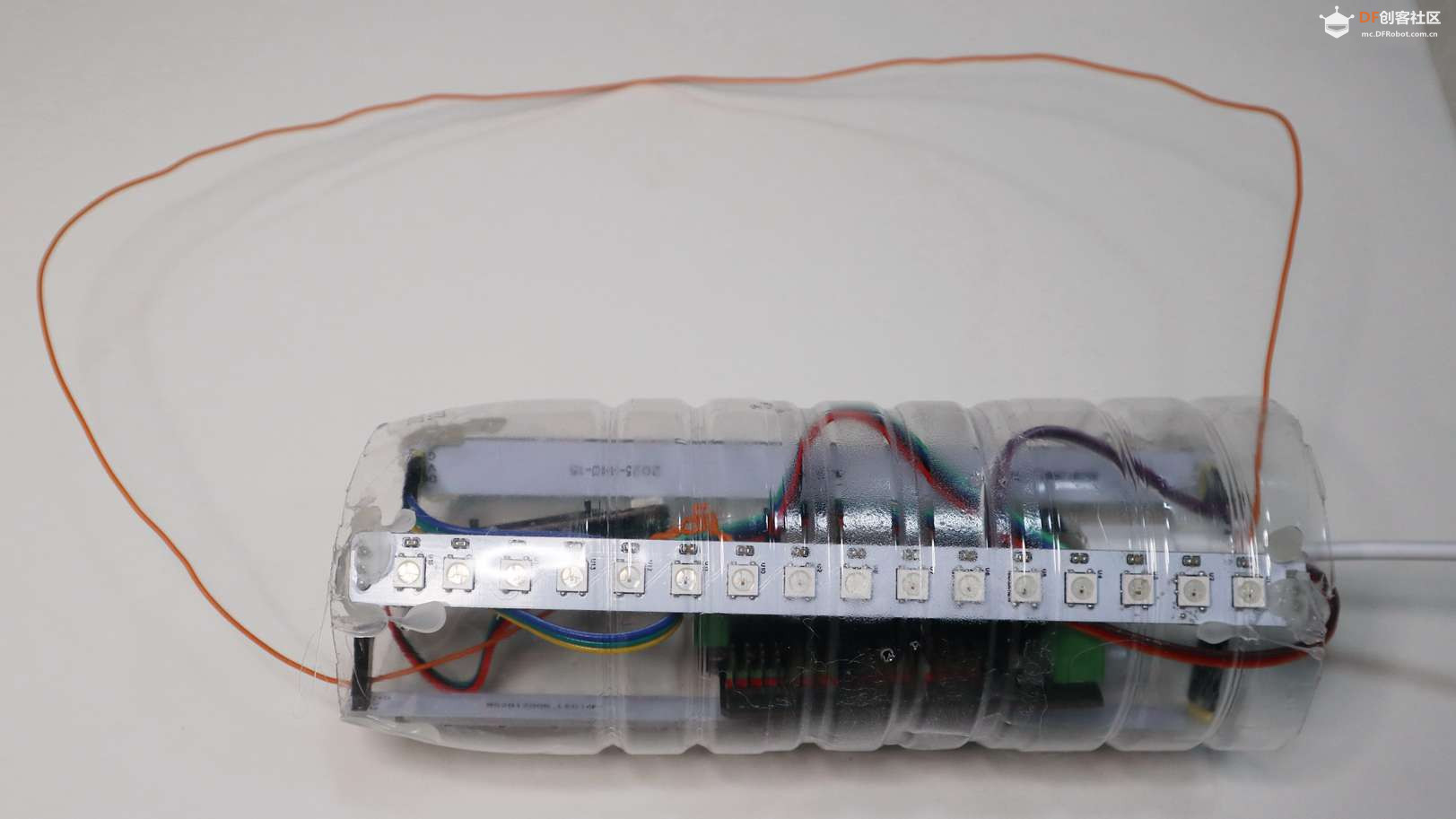

2. 将控制板、语音识别模块等装入矿泉水瓶中。
一朵挂在家里的彩云——AI云朵灯图17

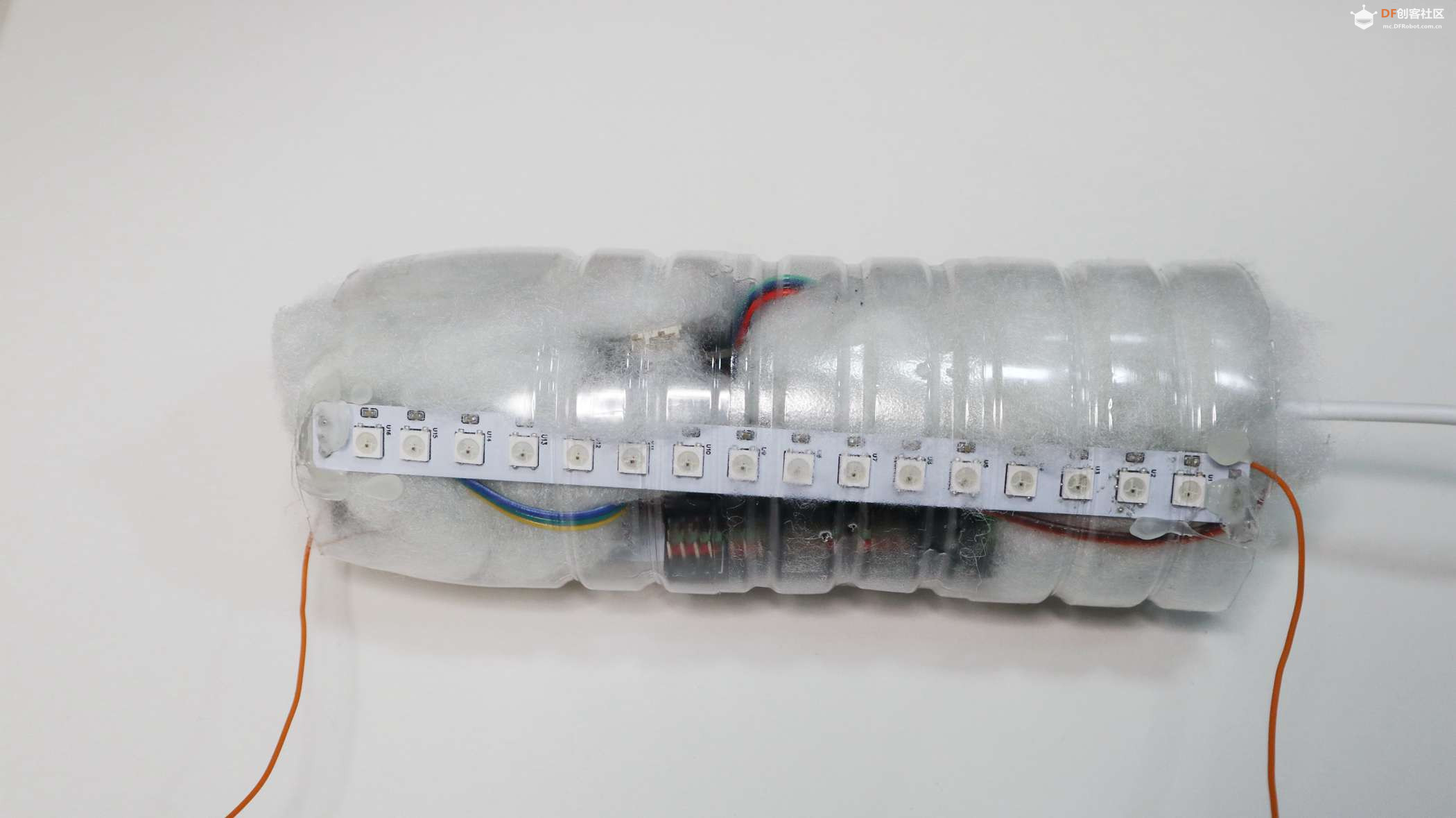

一朵挂在家里的彩云——AI云朵灯图9
14

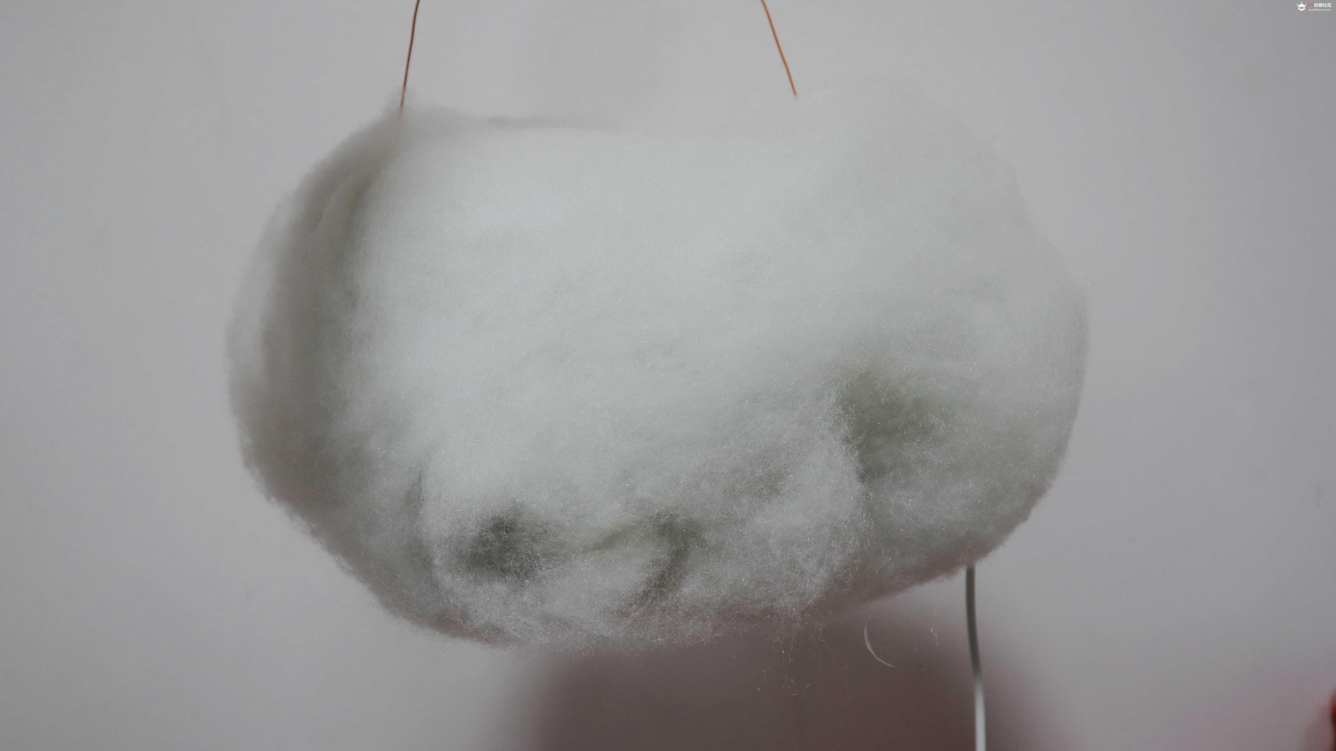

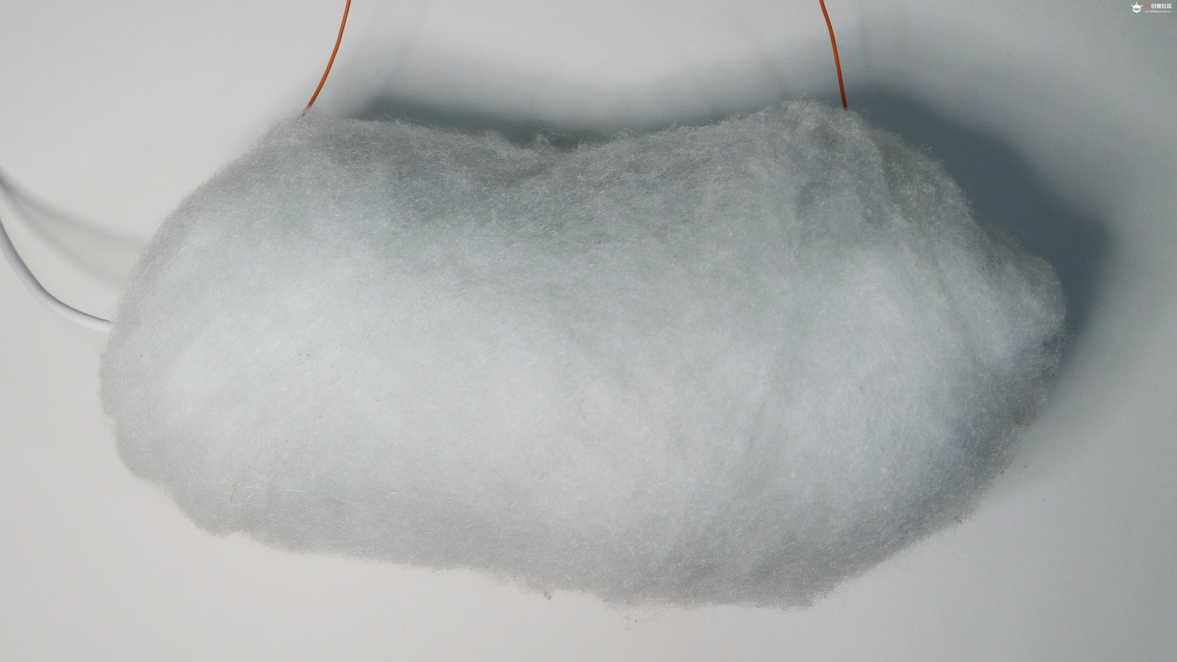

5. 将丝棉裹在瓶子外面,使用热熔胶粘贴固定。
一朵挂在家里的彩云——AI云朵灯图12
15
6. 在丝棉上再逐层粘贴丝棉,以达到较理想的效果。

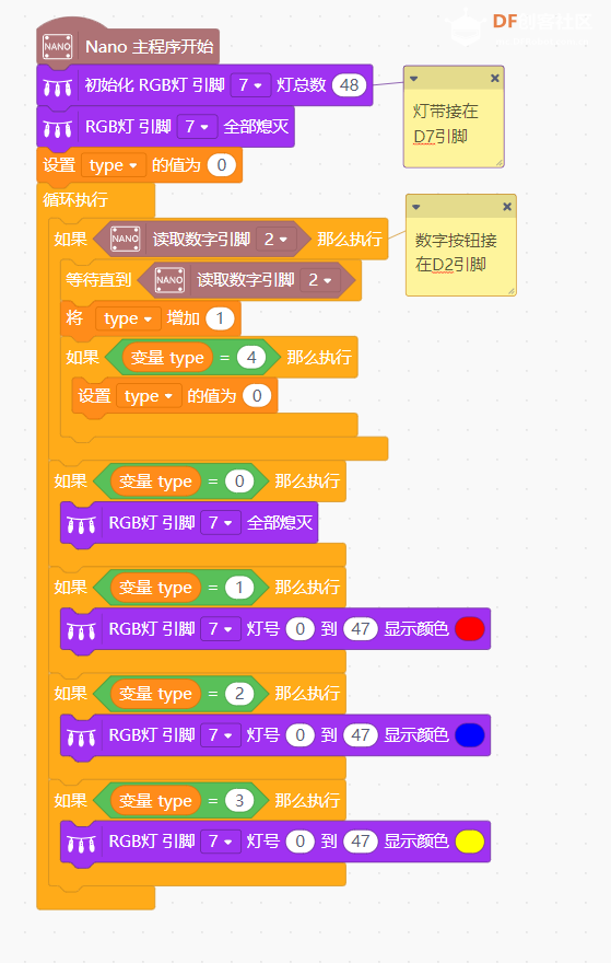

如果考虑成本的话,那就不要采用语音控制的方式,可使用数字开关来控制或者让它通电即亮。下面提供两个简化版的方案和程序供大家参考。
(一)使用一个数字按钮切换灯光颜色和开关。
一朵挂在家里的彩云——AI云朵灯图10
16

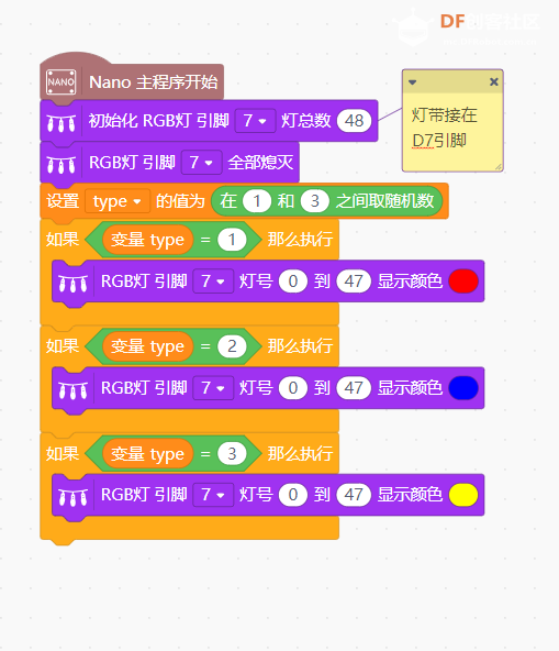

(二)通电即亮,每次显示随机颜色。
一朵挂在家里的彩云——AI云朵灯图11
17
