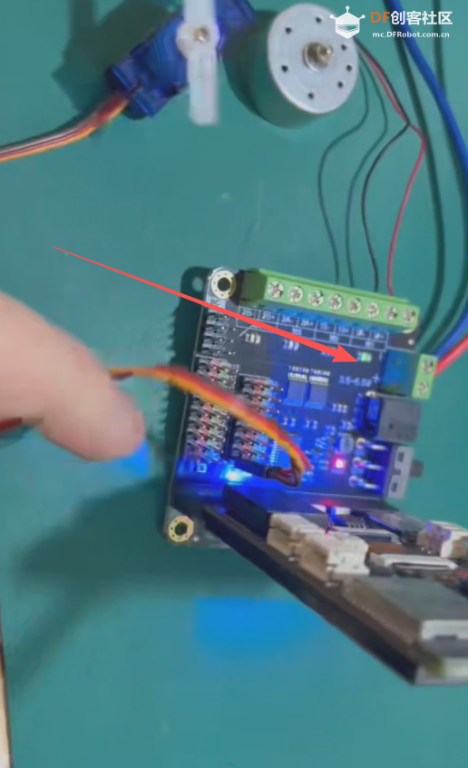

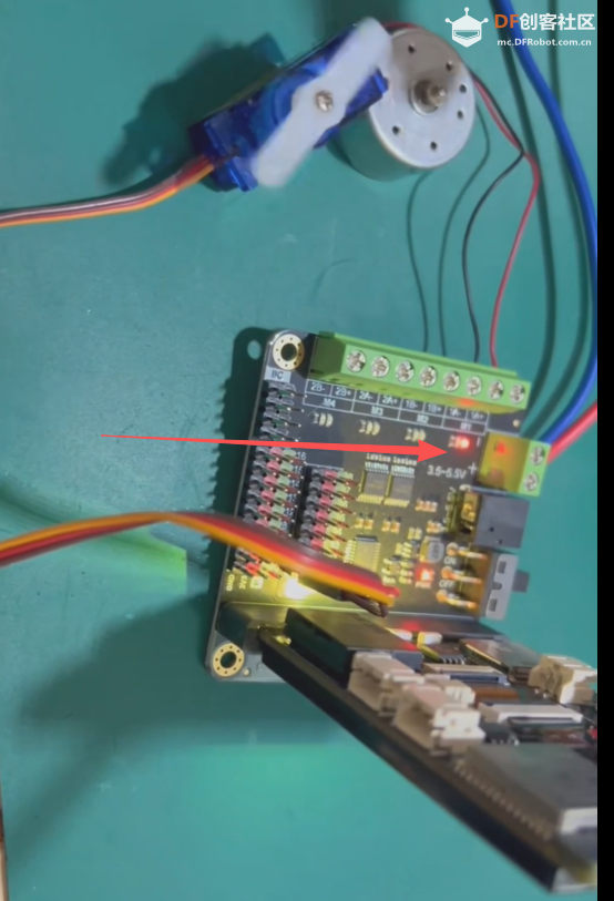

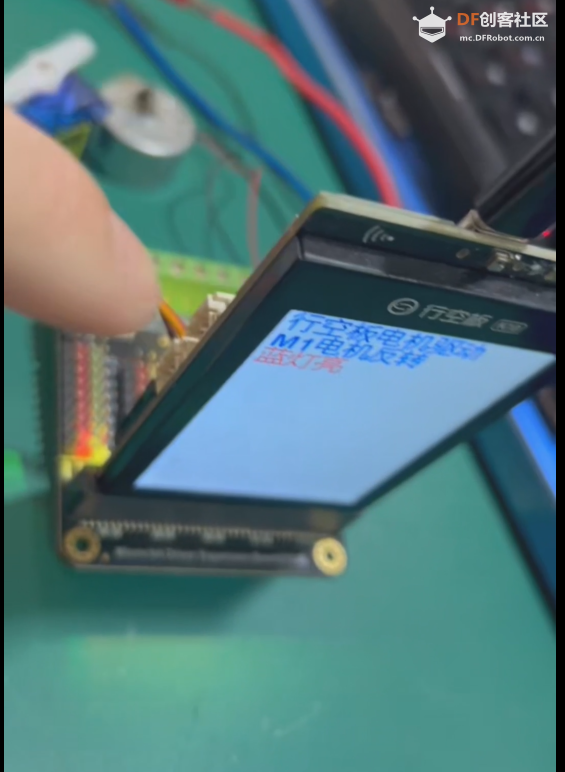

五、转动效果图
K10+Microbit Wiki驱动舵机与电机图1
电机转动K10+Microbit Wiki驱动舵机与电机图2K10+Microbit Wiki驱动舵机与电机图3
