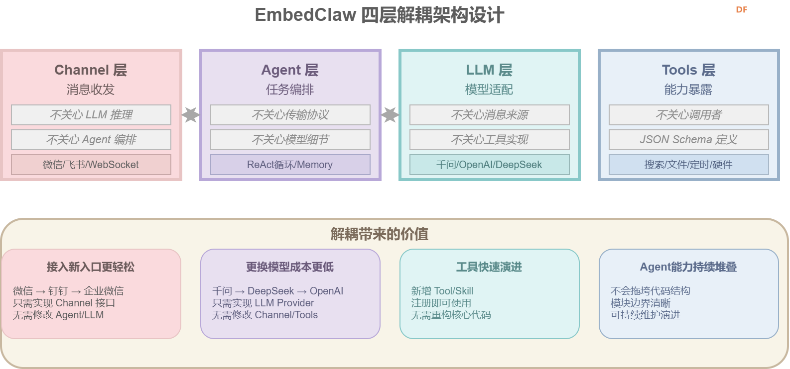

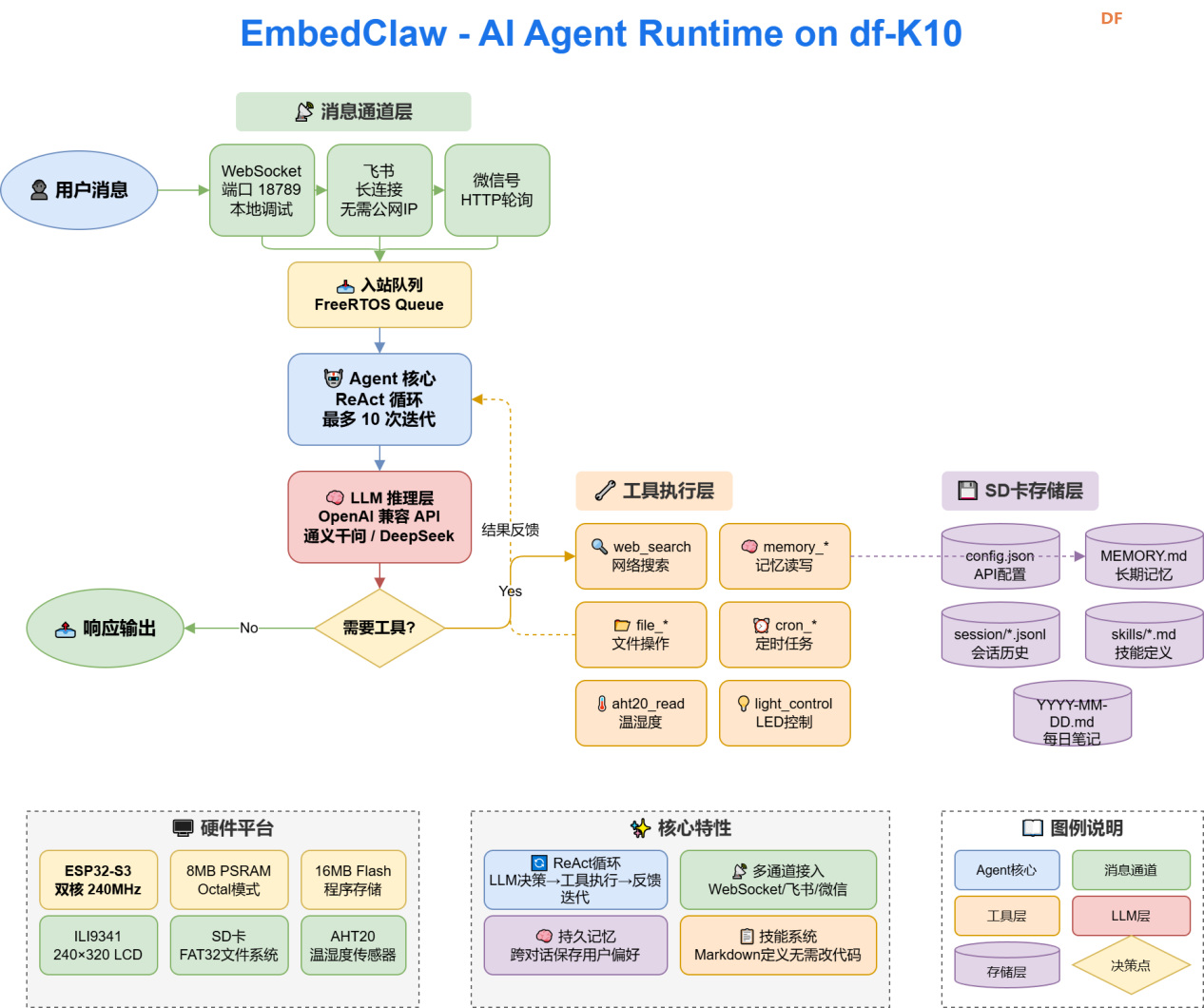

三、四层架构:嵌入式优化的智能内核

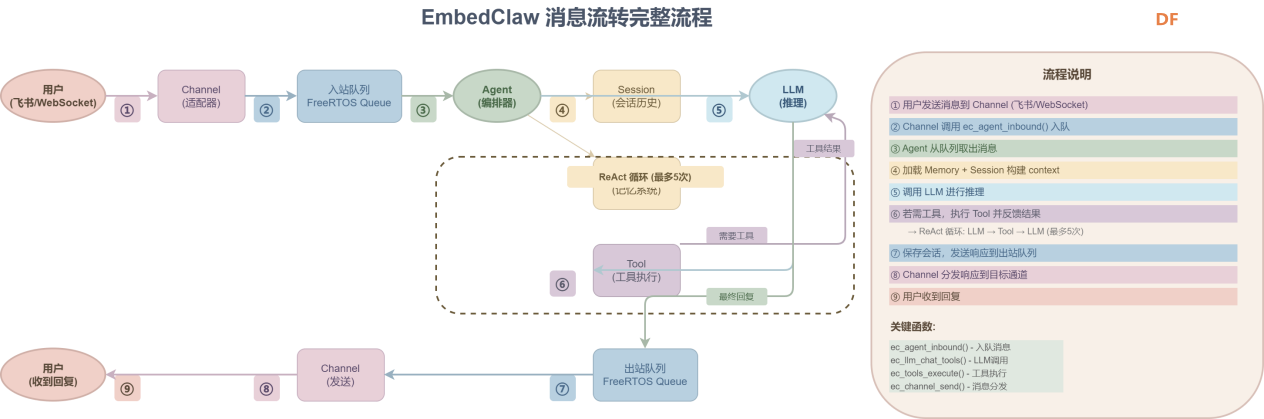

首发|EmbedClawK10运行在行空板K10上的小龙虾图14
1. Channel 消息通道层
多通道并行,低功耗、无阻塞、适配嵌入式网络:
• WebSocket:本地调试,端口18789,LWIP轻量实现
• 飞书:长连接推送,无需公网IP
• 微信:HTTP轮询,响应最快,日常使用首选
所有通道基于FreeRTOS异步调度,不抢占Agent核心资源。
首发|EmbedClawK10运行在行空板K10上的小龙虾图2

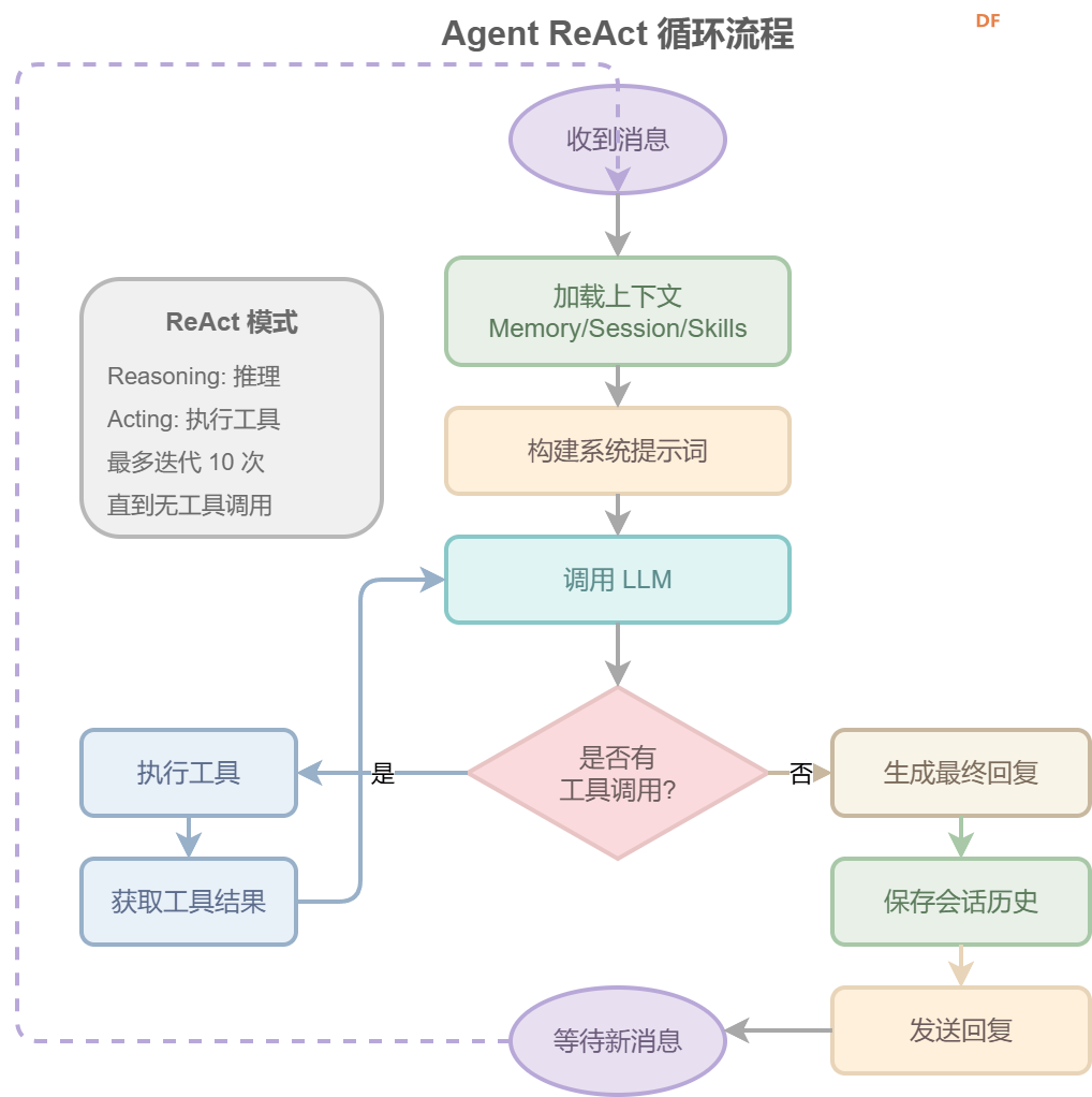

2. Agent 核心层:ReAct思考闭环
严格遵循Thought → Action → Observation → Decision流程:
1. 理解用户意图,规划执行步骤
2. 自动选择并调用工具
3. 接收结果并精简总结
4. 判断继续迭代或直接回答
嵌入式关键优化
• 最大迭代10次,避免资源耗尽
• 结果轻量化压缩,降低内存占用
• 任务完成自动释放资源,稳定不掉线
首发|EmbedClawK10运行在行空板K10上的小龙虾图3
3. LLM 推理层:云端大脑,边缘执行
兼容OpenAI标准API,支持主流模型:
• 通义千问(中文优先,推荐)
• DeepSeek(低成本高性价比)
• OpenAI GPT(通用能力强)
LLM负责决策与规划,边缘端负责执行与控制,算力与成本完美平衡。

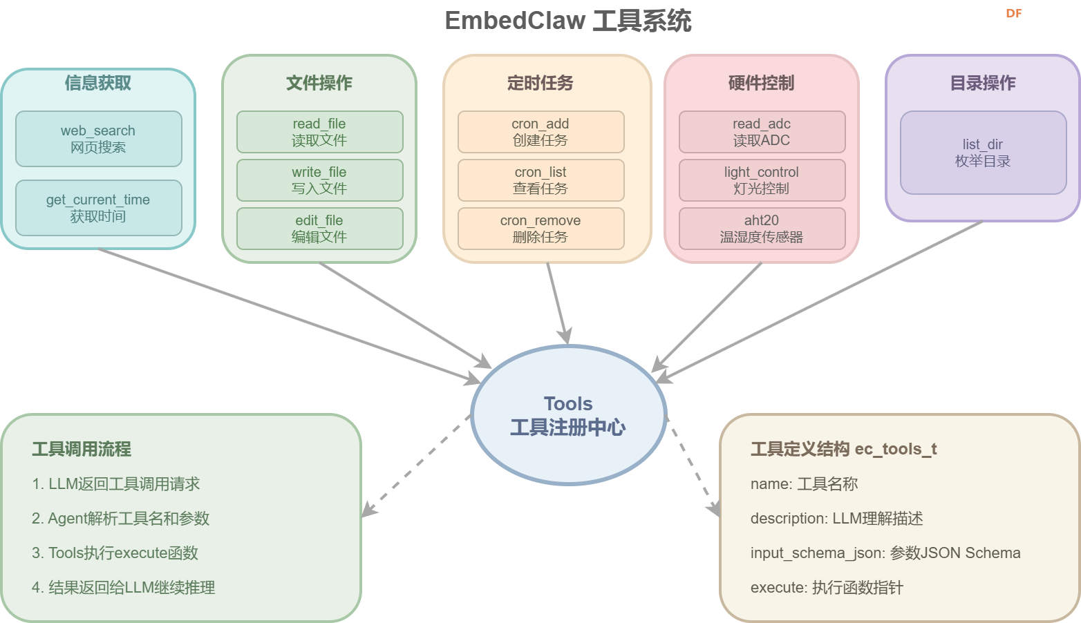

4. Tools 工具层:AI真正操控物理世界
在OpenClaw基础上,新增嵌入式硬件工具,打通AI×IoT
• 通用能力:联网搜索、记忆读写、文件操作、定时任务
• IoT能力:温湿度读取、LED控制
工具以JSON Schema标准化,支持自然语言快速扩展。
首发|EmbedClawK10运行在行空板K10上的小龙虾图4

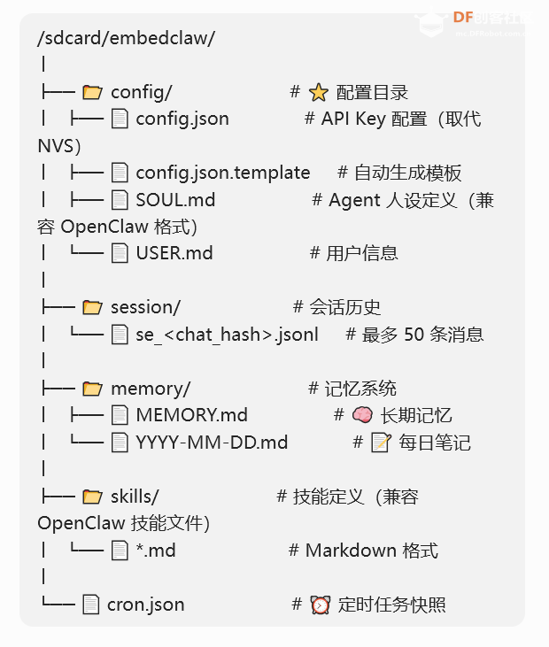

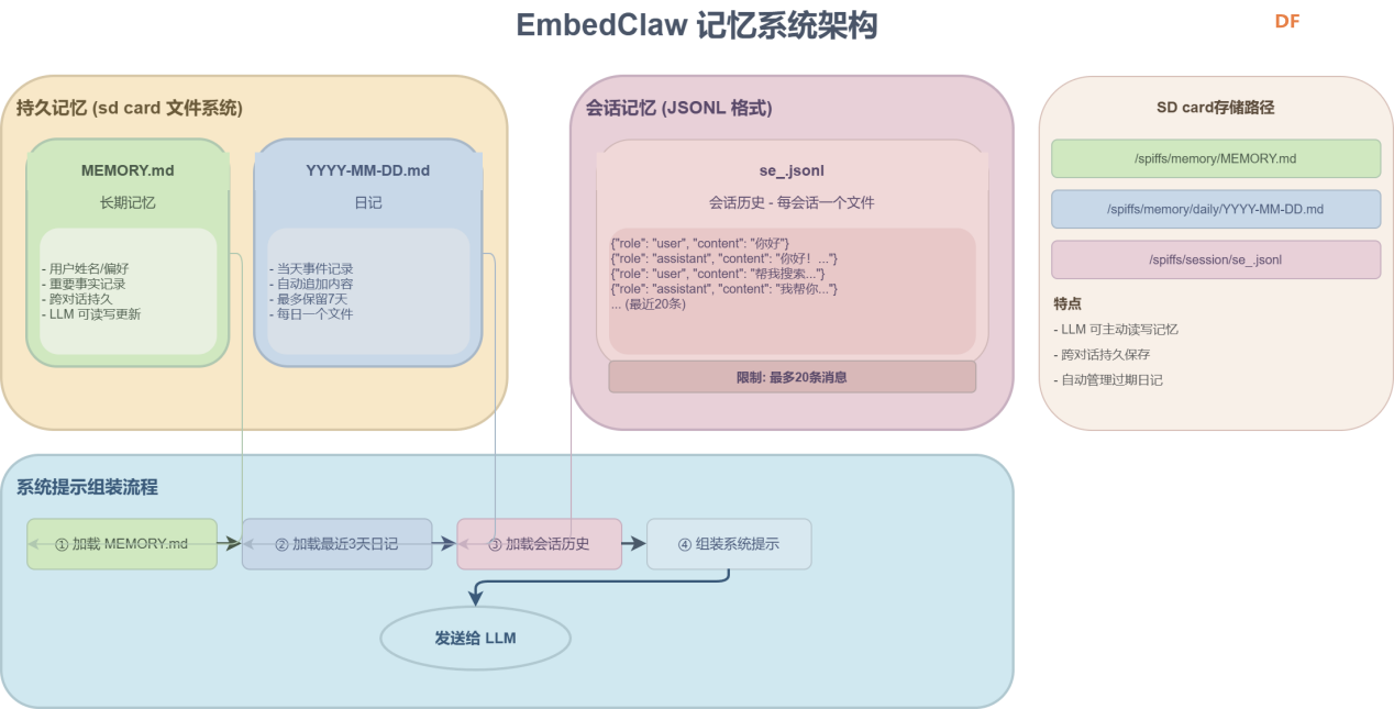

四、存储设计:SD卡全解耦,换卡即换“灵魂”
为适配无磁盘嵌入式系统,EmbedClaw全面采用SD卡中心化存储
• config.json:API密钥、模型配置(替代NVS)
• memory/:长期记忆、每日笔记
• session/:跨对话历史,最多保存50条
• skills/:Markdown技能文件,热加载无需烧录
• cron.json:定时任务快照
存储架构
首发|EmbedClawK10运行在行空板K10上的小龙虾图13
优势:
• 固件与配置完全解耦
• 支持中文长文件名,直接复用OpenClaw技能
• SPI模式兼容更多SD卡,硬件适配更强

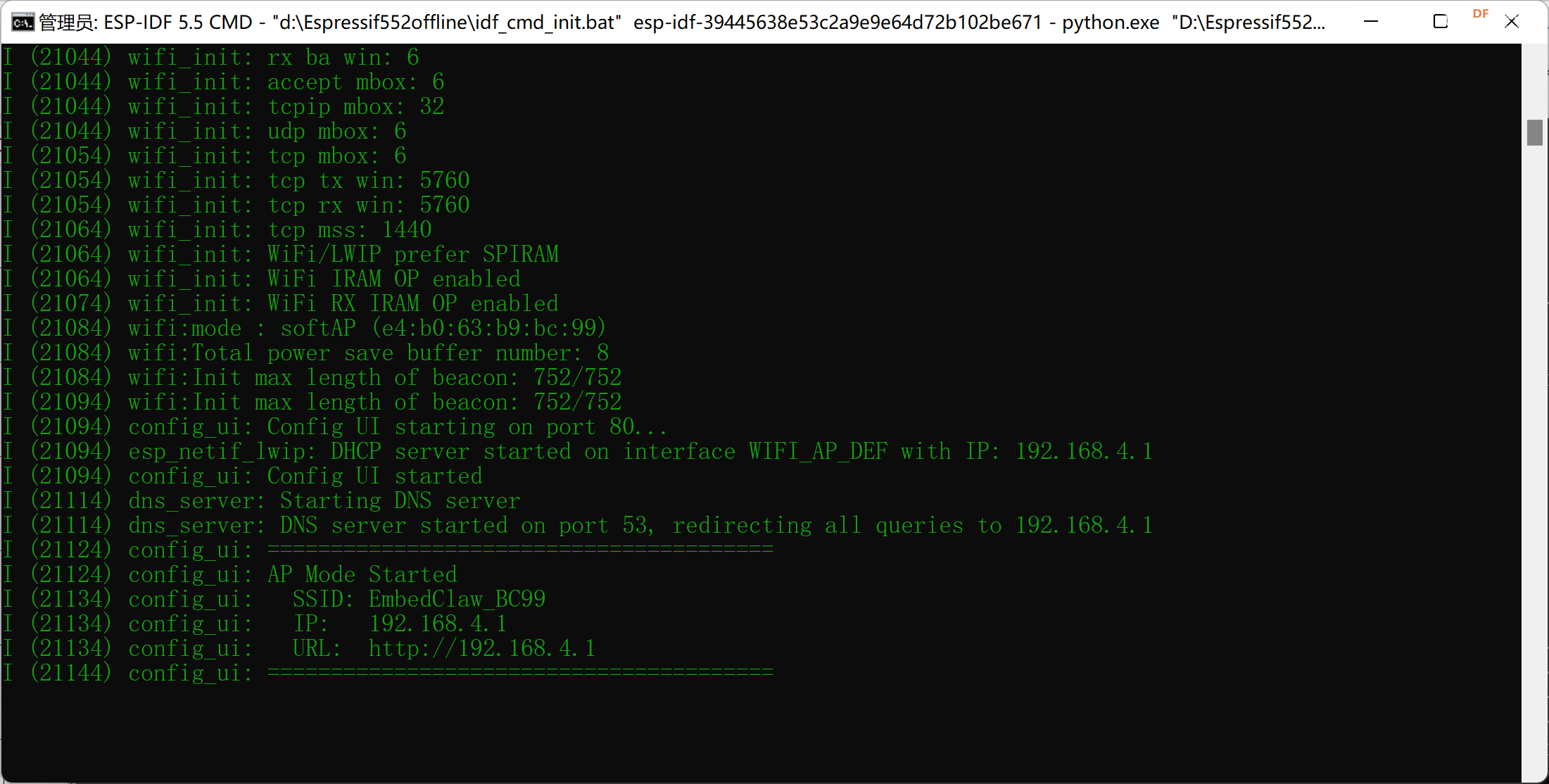

步骤 3:WiFi 配网
首次启动会进入 AP 配网模式:长按A键(靠中间的那个),运行状态会变成config mode ,就可以开始连接K10发射出来的 热点,操作跟小智一样的。
Plain Text
│         WiFi 配网流程                    │
│  1. 设备创建热点:EmbedClaw_XXXX        │
│  2. 手机连接热点                        │
│  3. 自动打开配置页面 (192.168.4.1)      │
│  4. 输入 WiFi SSID 和密码               │
│  5. 保存配置,设备重启                  │

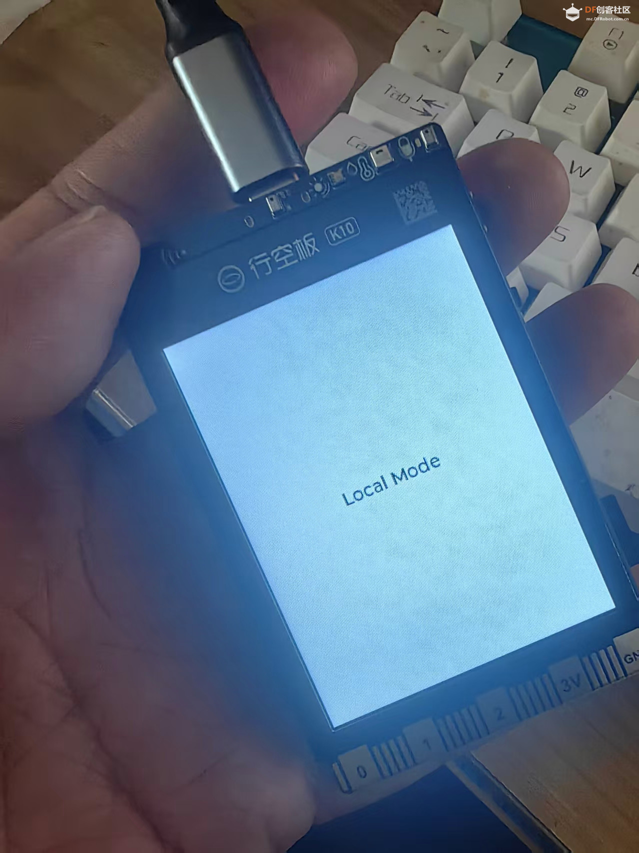

步骤 4:开始对话

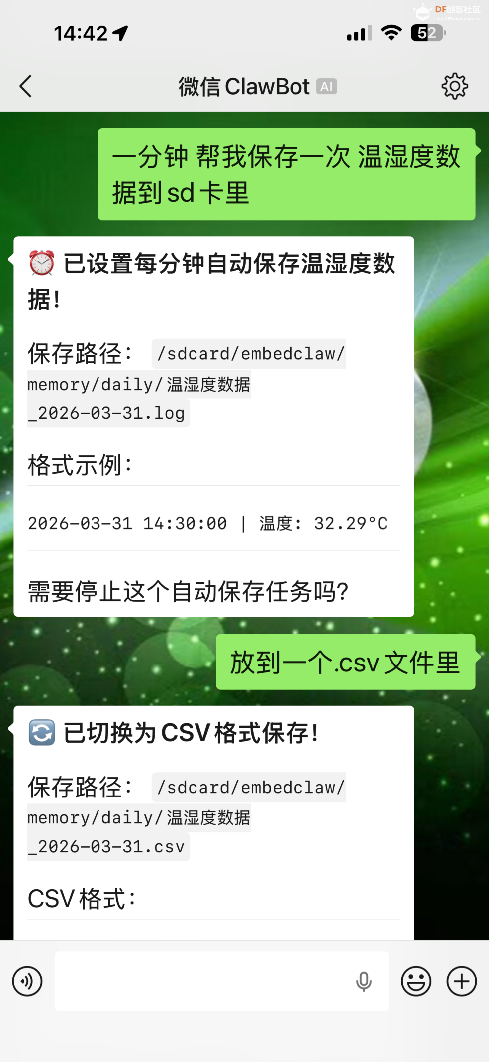

联网之后,长按B键 ,设备会重启,如无意外,屏幕中央就会弹出微信注册的二维码,果断掏出你的手机,扫一扫,你的微信就多了一个聊天机器人,或许你已经玩过openclaw, 那还是同一个聊天机器人,同一时间只能连一个设备,下次更换就是了,就是扫一扫这么简单。

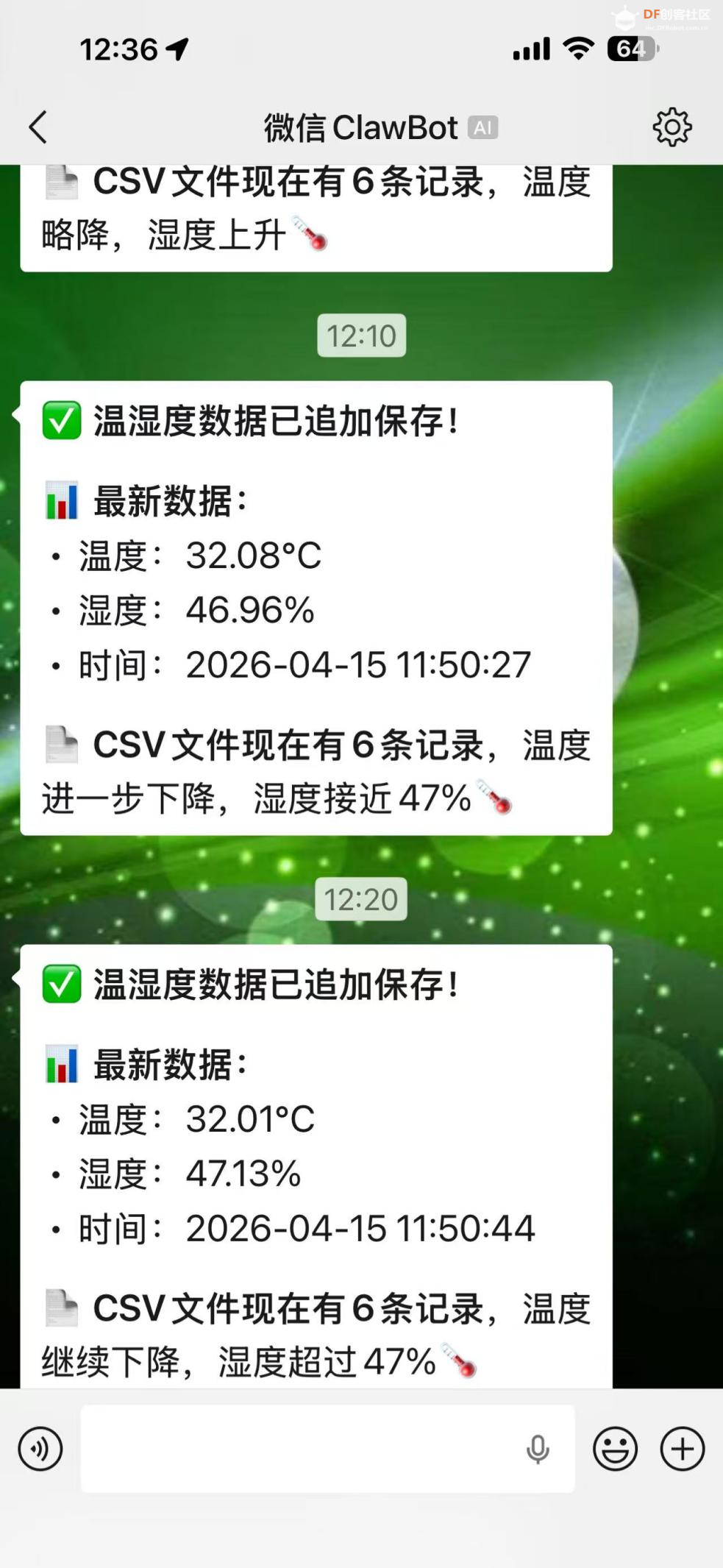

六、真实应用场景:AI Agent走进日常物理世界
场景1:远程智能环境管家(家庭/实验室)
你在公司发微信:
“看看实验室现在温湿度,太高就帮我开报警灯,每小时记录一次。”
EmbedClaw自动执行:

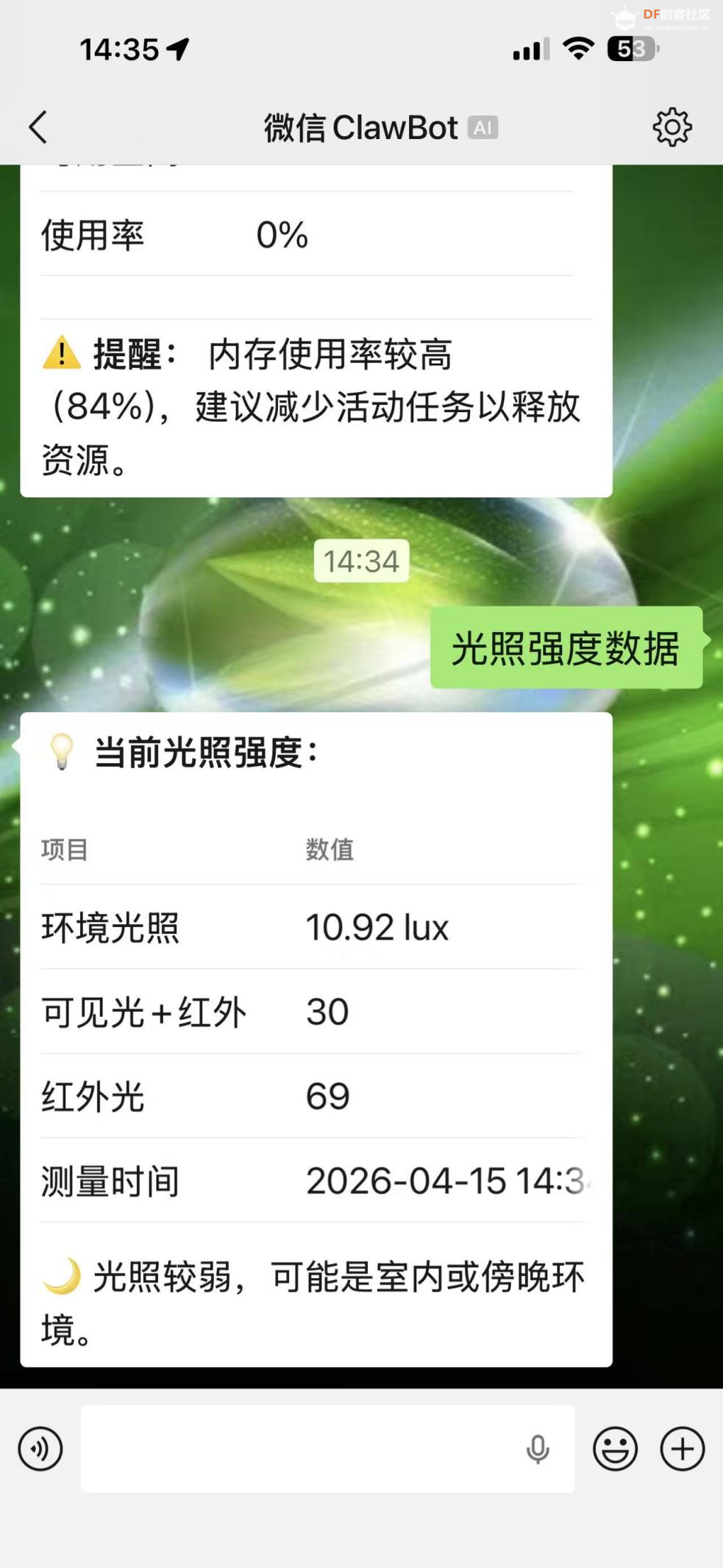

1. 调用aht20_read读取温湿度
2. 判断是否超标
3. 控制LED报警
4. 创建cron定时任务,每小时自动记录
5. 回传结果并持续值守
无需APP、无需网关、不用公网IP

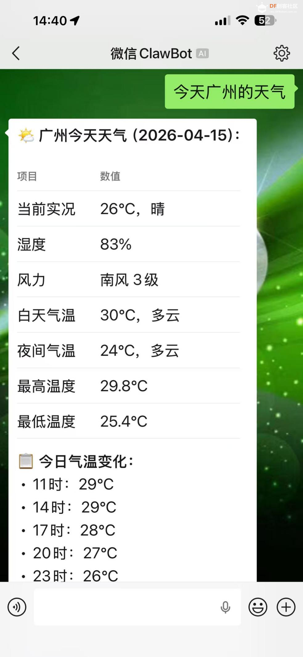

“查今天北京天气,明天7:30提醒我带伞,顺便记一下我明天要带电脑。”
它会:
• 自动联网搜索(web_search)
• 设置定时提醒(cron_add)
• 写入长期记忆(memory_write)
• 下次见面依然记得你的安排

七、核心优化亮点
1. SD卡配置系统:统一配置入口,兼容OpenClaw格式
2. FAT长文件名:中文技能/人设文件直接使用
3. SD卡SPI模式:大幅提升硬件兼容性
4. PWA配网页面:手机端一键配网、状态可视
5. 内存精细化管理:内部RAM预留128KB给SSL/DMA
6. 双核任务分离:UI与网络任务隔离,避免看门狗复位
项目吸收了openclaw的运行机理,使用了小智的部分手脚架,集中大量的debug时间花在内存优化上,系统从“可运行”升级为可长期稳定运行的成品级状态。

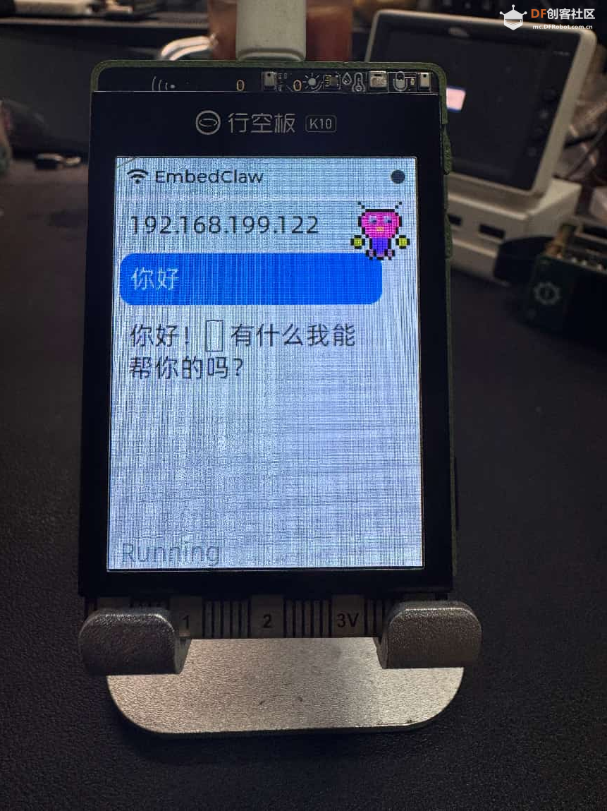

正常刷完机会黑屏,可以看串口信息,显示关于联网登录的信息,用手机连接后,进行配网,后面可以进入系统。
