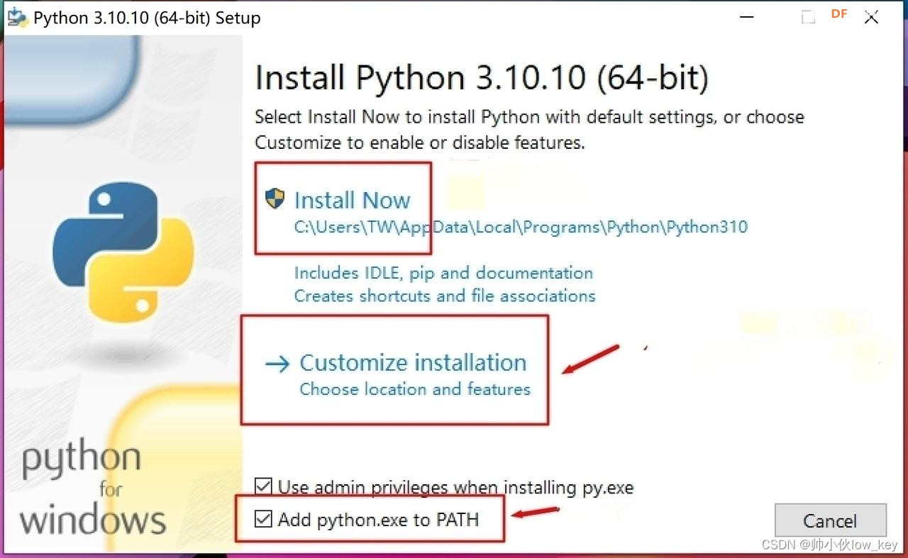

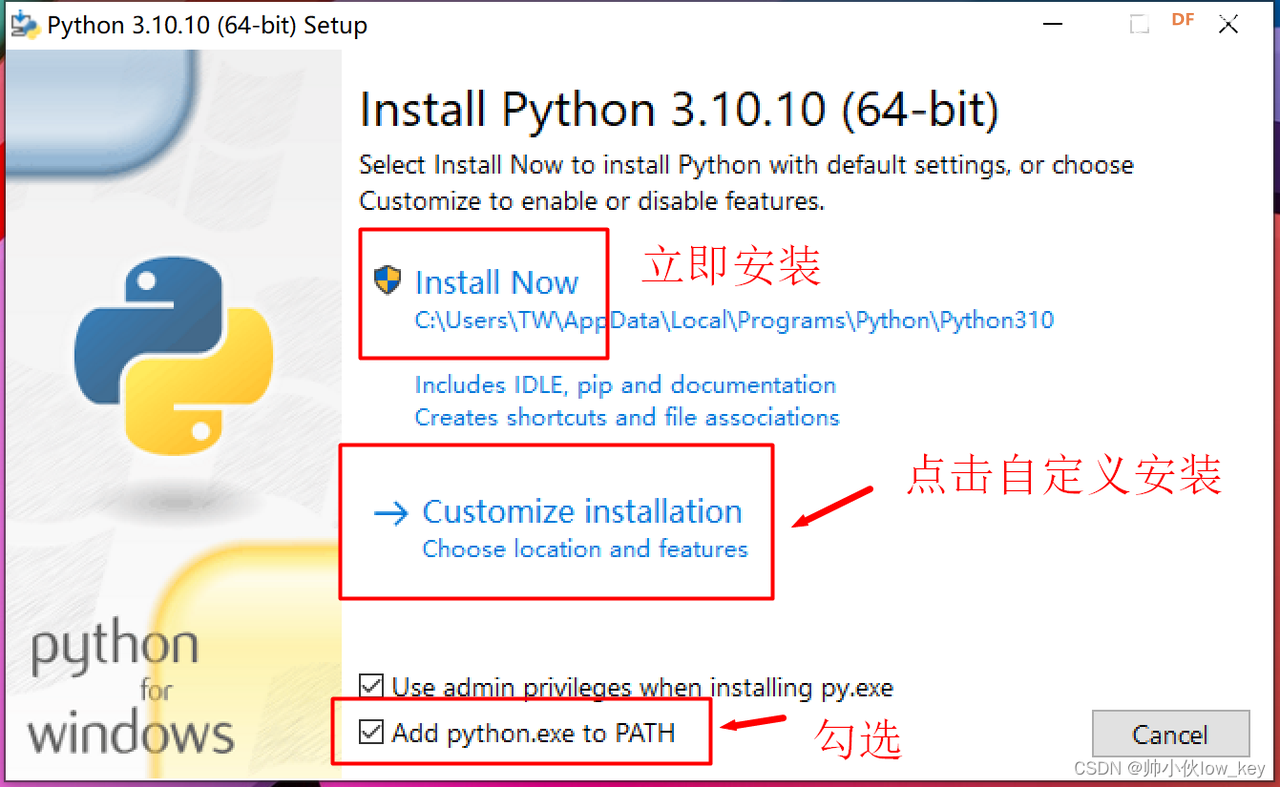

1.1 安装 Python
PlatformIO 依赖 Python 环境。
下载地址:https://www.python.org/downloads/
安装注意事项:
- 建议安装 Python 3.8 或更高版本
- 安装时勾选 "Add Python to PATH"选项

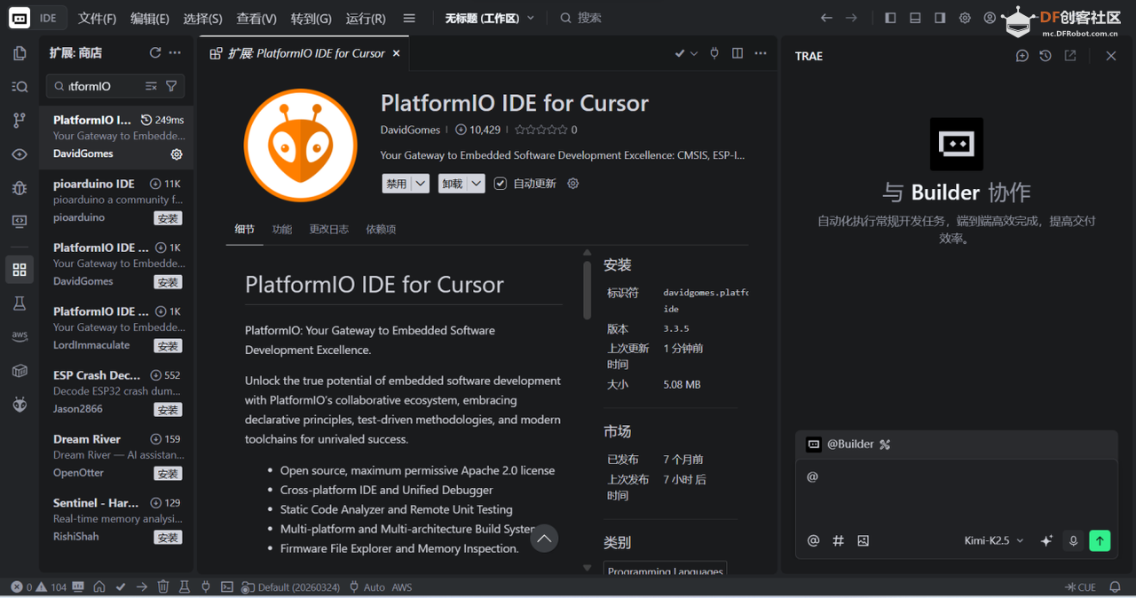

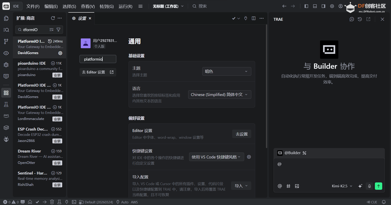

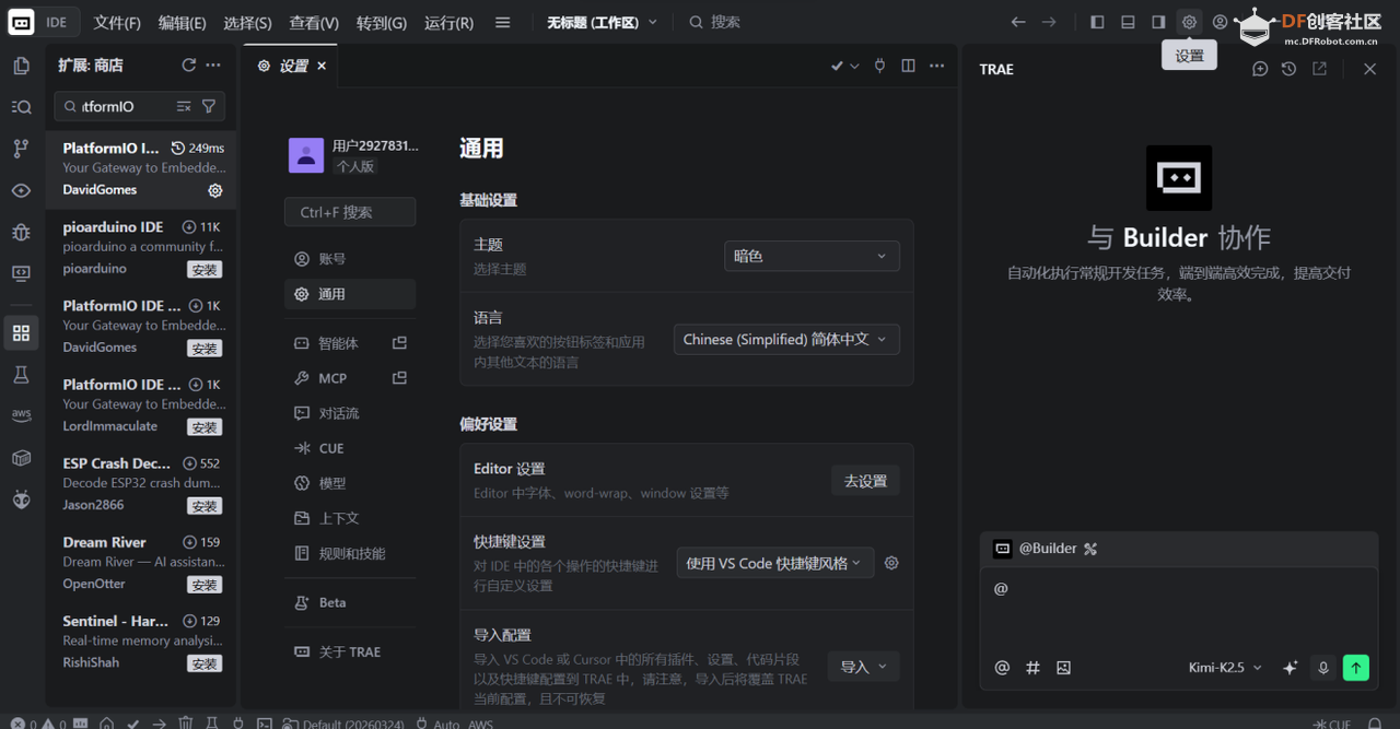

2.1 安装 PlatformIO 插件
Trae IDE 基于 VS Code,扩展安装方式相同:
1. 打开 Trae IDE
2. 点击左侧 扩展图标(或按 `Ctrl+Shift+X`)
行空板K10 + PlatformIO + Trae IDE 开发指南图7
3. 搜索 "PlatformIO IDE"
4. 点击 安装

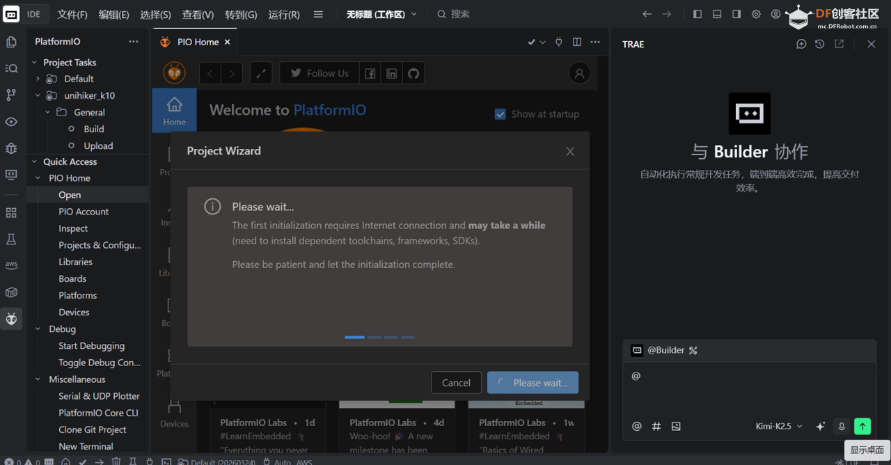

行空板K10 + PlatformIO + Trae IDE 开发指南图8

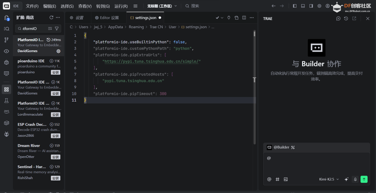

很多人会卡在这一步,一直等着,没有反应。

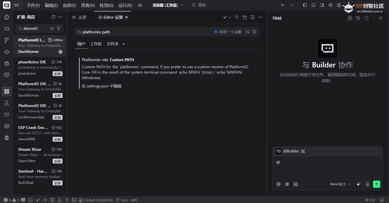

2.2 网络问题解决方案
由于 PlatformIO 的平台和库托管在 GitHub 等海外服务器,国内用户可能遇到下载慢或失败的问题。
可以使用国内镜像(无需翻墙)
设置 PlatformIO 镜像:
行空板K10 + PlatformIO + Trae IDE 开发指南图9
行空板K10 + PlatformIO + Trae IDE 开发指南图10
行空板K10 + PlatformIO + Trae IDE 开发指南图11
行空板K10 + PlatformIO + Trae IDE 开发指南图12
退出 时记得点保存
{ "platformio-ide.useBuiltinPython": false, "platformio-ide.customPythonPath": "python", "platformio-ide.pipExtraUrls": [ "https://pypi.tuna.tsinghua.edu.cn/simple/" ], "platformio-ide.pipTrustedHosts": [ "pypi.tuna.tsinghua.edu.cn" ], "platformio-ide.pipTimeout": 300 }```

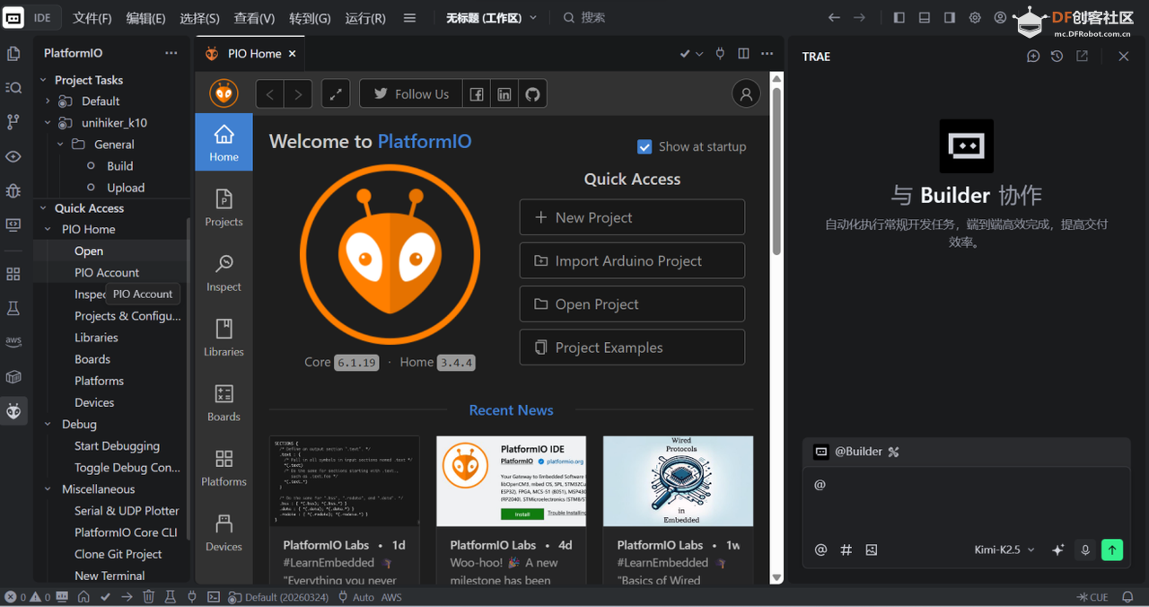

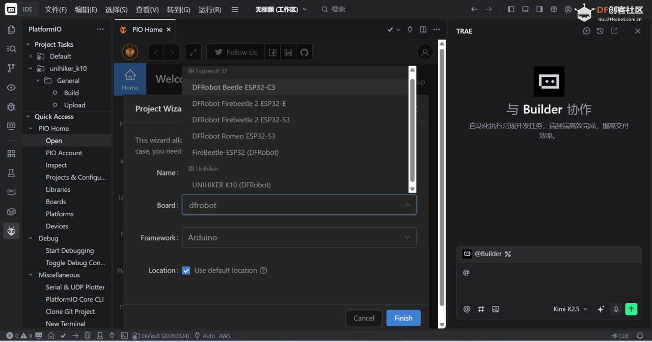

3. 创建第一个工程
3.1 创建新项目
1. 打开 Trae IDE
2. 点击左侧PlatformIO 图像(外星人头像)
行空板K10 + PlatformIO + Trae IDE 开发指南图13
3. 选择 **"Create New Project"**
4. 填写项目信息:
   - Name:项目名称(如:`k10-demo`)
   - Board:搜索DFRobot中“选择Firebeetle 2 ESP32-S3` 或 `UNIHIKER_K10`第一次可能只有Firebeetle 2 ESP32-S3
行空板K10 + PlatformIO + Trae IDE 开发指南图14
- Framework:** 选择 `Arduino`
   - Location:** 选择保存路径
5. 点击 "Finish"等待项目创建
到了这一步才是真正安装好PlatformIO,如果卡在这一步,请搜索“清理python环境、环境变量设置”相关关键词。或者闲鱼上搜索“远程安装platformIO”。跨过了这地狱级的环境安装后,所有的项目制作都会变得丝滑了。

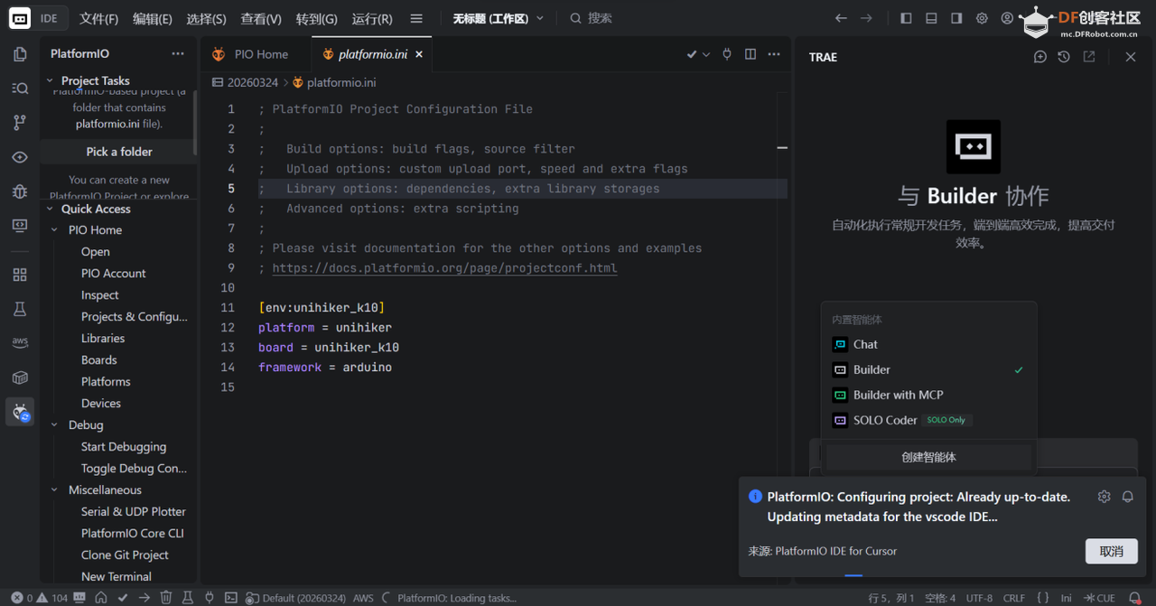

4. 配置文件详解
Platform IO - UNIHIKER Documentation
链接中找Vscode配置文档,和Trae一模一样

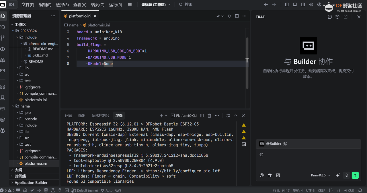

4.1 platformio.ini 核心配置
这是 PlatformIO 最重要的配置文件:
```ini
; PlatformIO 项目配置文件
[env:unihiker]
platform = https://github.com/DFRobot/platform-unihiker.git
board = unihiker_k10
framework = arduino
build_flags =
    -DARDUINO_USB_CDC_ON_BOOT=1
    -DARDUINO_USB_MODE=1
-DModel=None
行空板K10 + PlatformIO + Trae IDE 开发指南图16

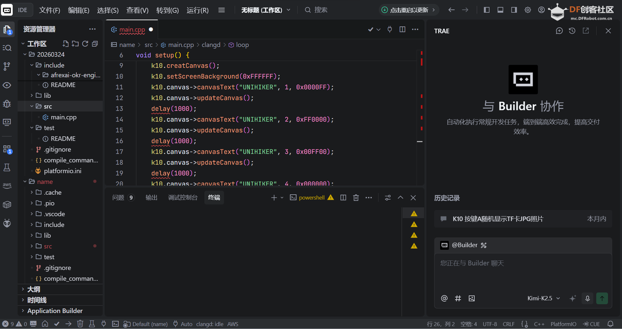

5.1 UNIHIKER 屏幕显示
将以下这段代码贴到main.cpp中
行空板K10 + PlatformIO + Trae IDE 开发指南图17

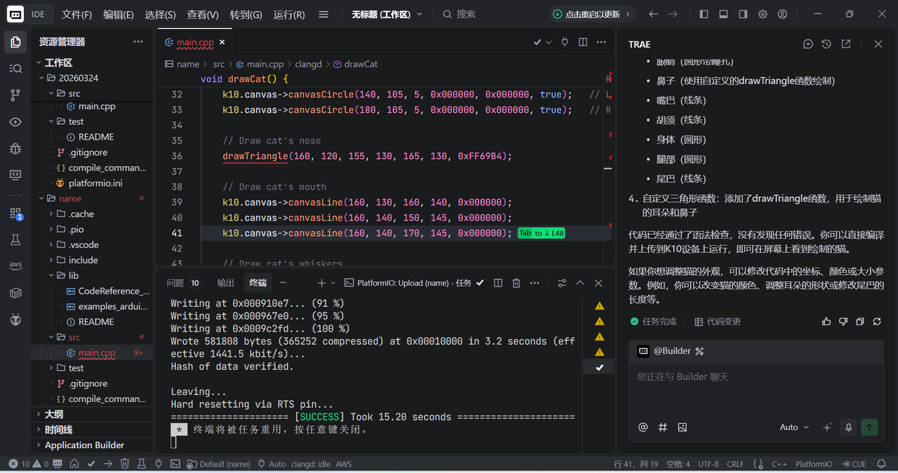

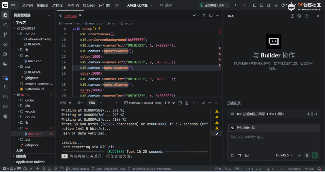

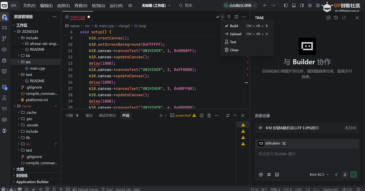

5.2 编译与上传
**编译:** `Ctrl+Alt+B` 或点击底部 ✓ 图标
**上传:** `Ctrl+Alt+U` 或点击底部 → 图标
行空板K10 + PlatformIO + Trae IDE 开发指南图18
行空板K10 + PlatformIO + Trae IDE 开发指南图19
行空板K10 + PlatformIO + Trae IDE 开发指南图20

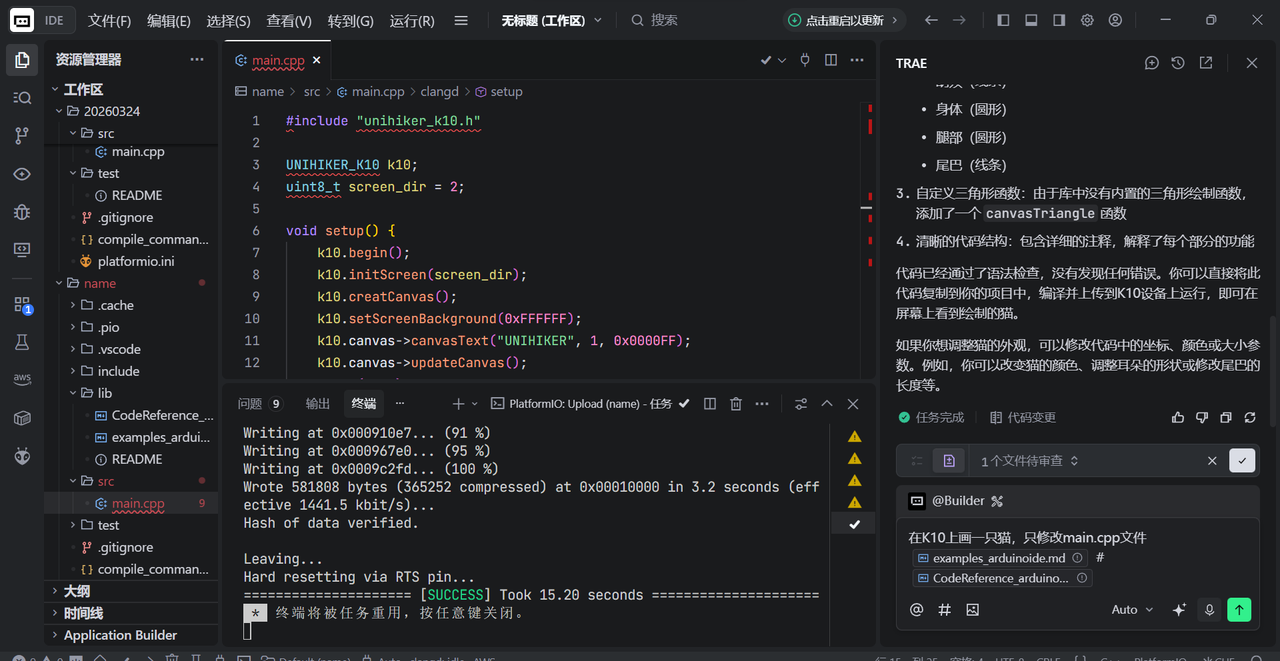

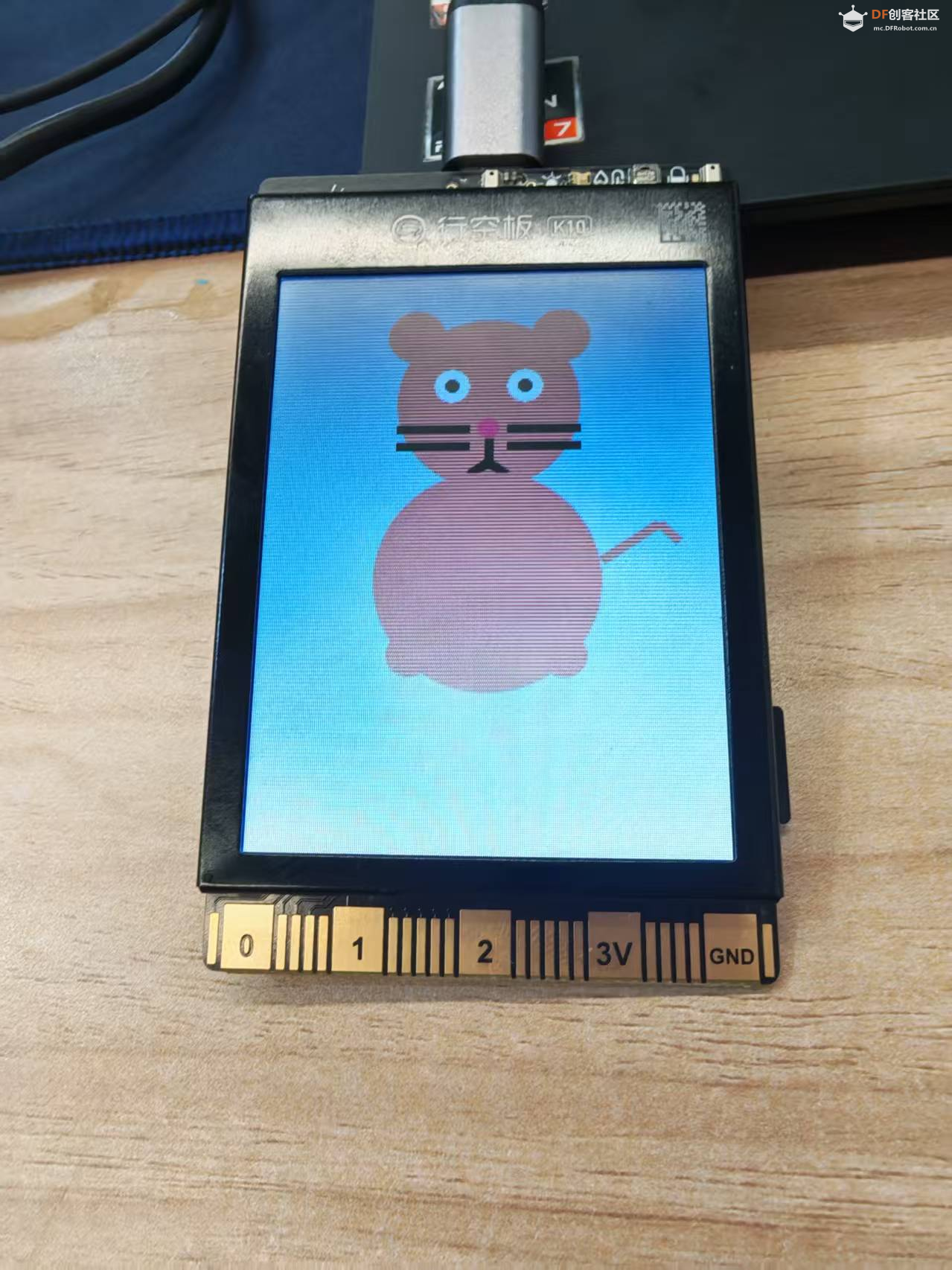

5.3 使用 AI 助手编程
Trae IDE 内置 AI 助手,可以:
示例对话:
先将2段md文件示例代码拖到lib中,在对话框中用“#”引用示例代码,第一次使用的时候,要加上“只修改main.cpp文件”防止ai修改示例代码。每次生成完毕后,要按Ctrl+S保存修改后再上传。
用户:“在K10上画一只猫”
行空板K10 + PlatformIO + Trae IDE 开发指南图21

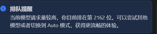

如果遇到排队,就等一下,毕竟是免费的,如果有大模型api可以使用api,就不用排队了。但排队时间不会太久。
行空板K10 + PlatformIO + Trae IDE 开发指南图22
上传代码,自动编译
行空板K10 + PlatformIO + Trae IDE 开发指南图23
AI:(生成完整代码)
行空板K10 + PlatformIO + Trae IDE 开发指南图25

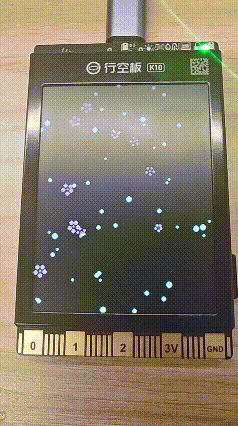

完成后,可以试着玩K10上的各种传感器。
比如:

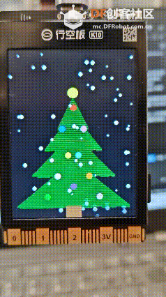

在K10上画一棵圣诞树,并且在下雪。当摇晃的时候,圣诞树上的雪花也会跟着一起摇晃
行空板K10 + PlatformIO + Trae IDE 开发指南图26
在K10画正樱花和雪花同时落下,当我对着K10吹一口气,利用温湿度传感器的数据,模仿雪花和樱花被风吹过的样子
行空板K10 + PlatformIO + Trae IDE 开发指南图24
