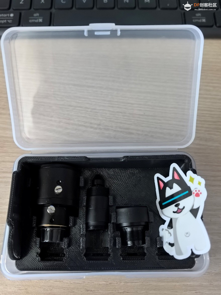

本次收到的镜头套件采用顺丰快递寄送,外包装保护良好。内部使用无色透明 ESD PV 防静电塑料盒进行收纳,整体质感较好,能够有效保护镜头及相关敏感部件。
包装内主要包含以下部件:
1)     手动可调焦镜头
2)     显微镜头
3)     无畸变广角镜头

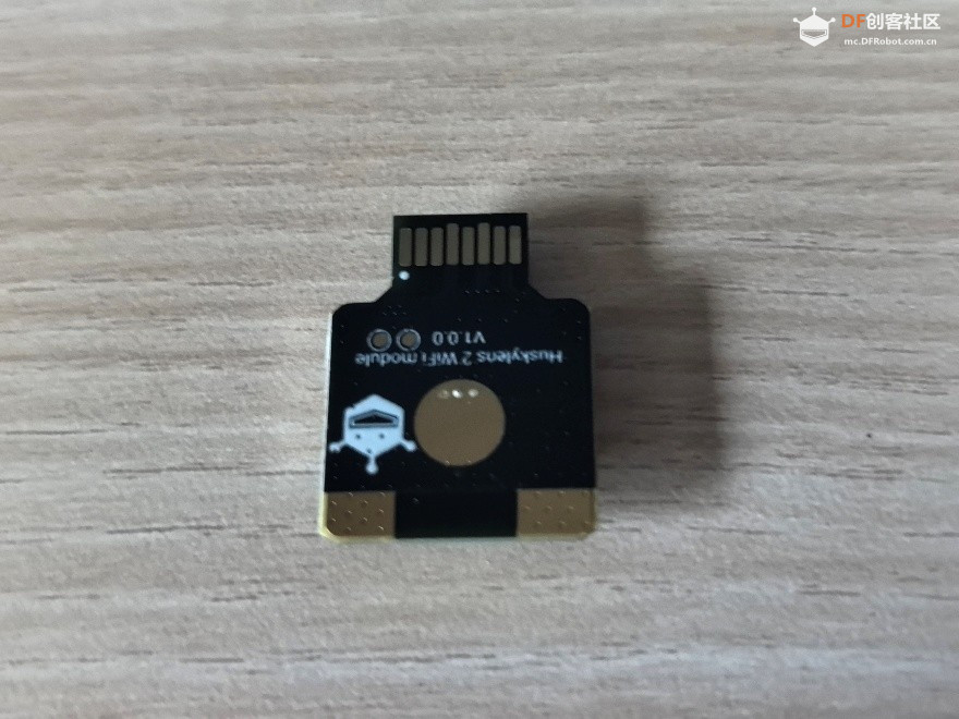

4)     CMOS 底座模块
5)     WiFi 模块

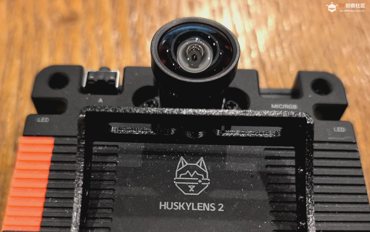

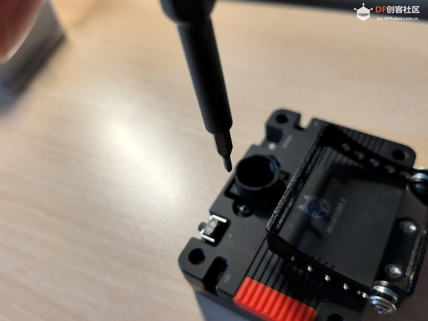

其中,无畸变广角镜头变已预先安装在 CMOS 底座上,方便用户快速开始测试。如图1、2。

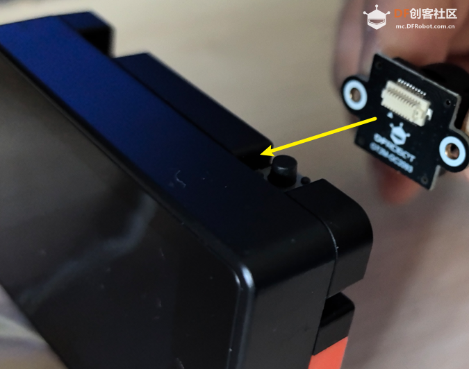

4.1.  CMOS 底座拆装

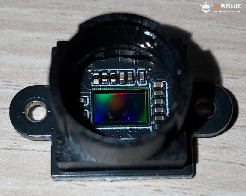

CMOS 底座是整个镜头系统的核心成像部件,所有镜头均需通过该模块与二哈识图 2 主机连接。由于 CMOS 芯片对灰尘、污染物和碎屑较为敏感,因此在更换或安装镜头时应尽量选择洁净环境。
安装过程中需要特别注意:
1)          避免 CMOS 长时间暴露在空气中;
2)          更换镜头时建议让 CMOS 芯片朝下;
3)          不要触碰 CMOS 感光区域;
4)          安装镜头时不要大力旋转,也不要快速旋转;
5)          操作过程中应尽量避免灰尘或碎屑落入芯片表面。
CMOS底座如图3。

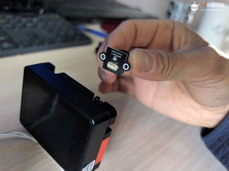

4.2. 拆除原摄像头
安装镜头套件前,需要先拆下二哈识图 2 自带摄像头模块。具体步骤如下:

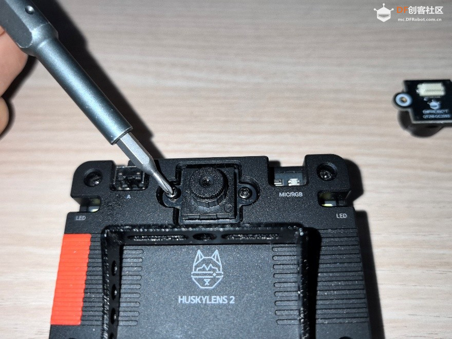

1)     使用十字螺丝刀拧下原摄像头固定螺丝,如图4;

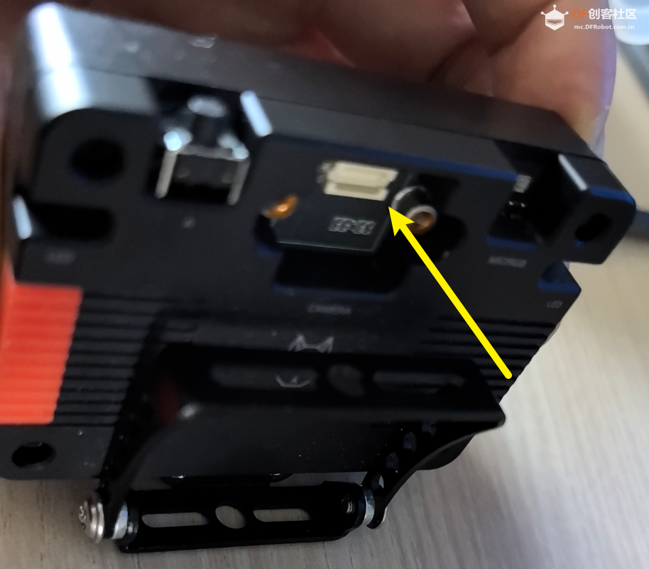

2)     拆下原摄像头后,可看到机身内部的白色摄像头连接器母座,如图5;
3)     将新的 CMOS 底座按照正确方向插入机身连接器,如图6;
4)     使用两颗螺丝将 CMOS 底座固定在机身上,如图7;
5)     最后再将广角镜头安装到 CMOS 底座上,如图8。
该流程整体较为直观,普通用户按照图示操作即可完成。

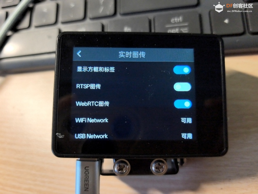

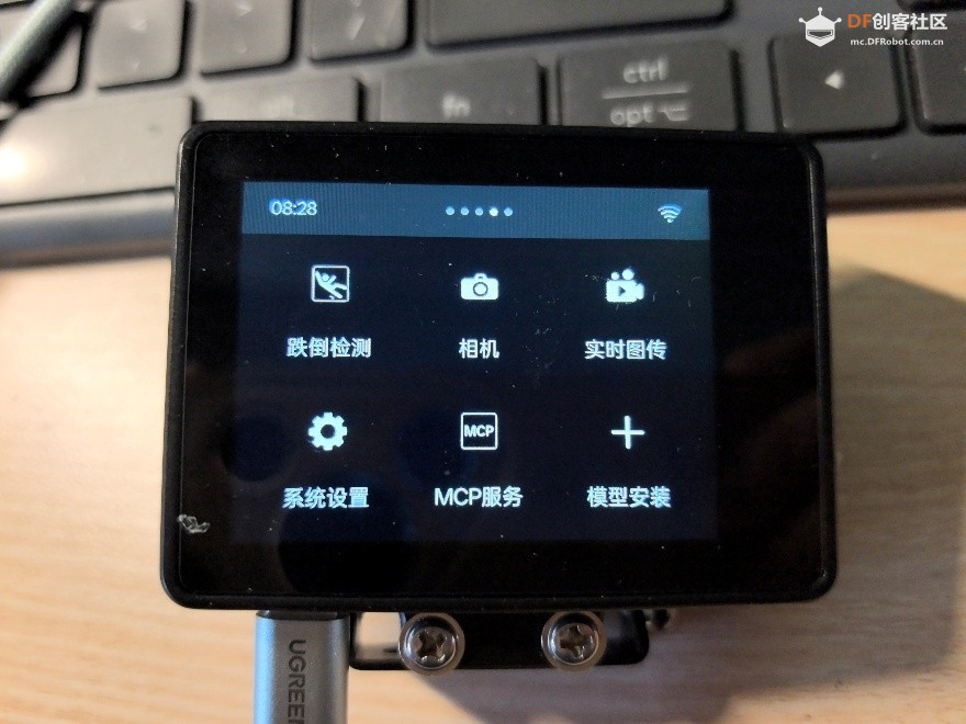

镜头安装完成后,通过 USB 给二哈识图 2 上电。设备正常启动后,在触摸屏中选择“实时图传”,随后进入“WebRTC 图传”功能,如图9、10。
二哈识图 2 镜头套件及广角镜头试用报告图8
图9
二哈识图 2 镜头套件及广角镜头试用报告图14
图10

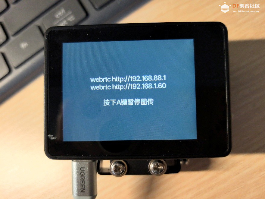

在屏幕左上角出现摄像机图标后,需要进一步选择具体应用才会真正开始图传。本次测试选择了“跌倒检测”应用,随后看到屏幕提示,如图11。
二哈识图 2 镜头套件及广角镜头试用报告图10
图11

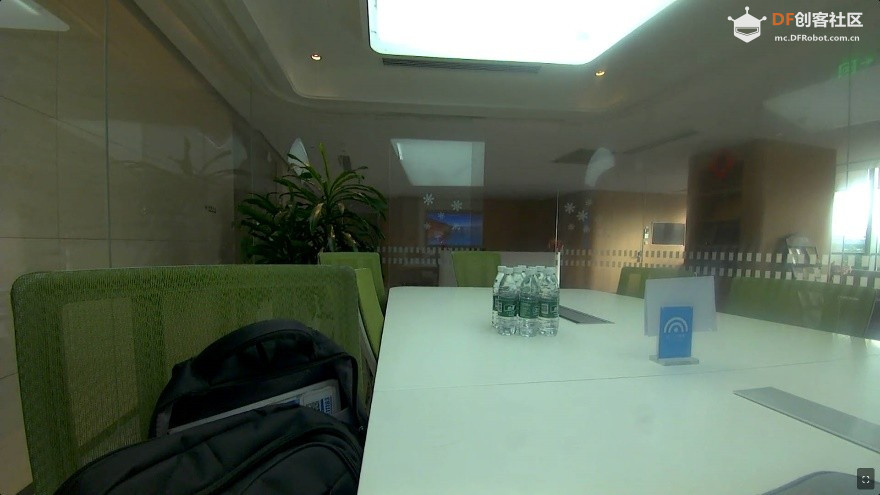

在电脑浏览器中访问:http://192.168.88.1
该地址为二哈识图 2 通过 USB 建立的虚拟网卡 IP 地址。浏览器成功打开后,可以看到实时图像画面,如图12。
二哈识图 2 镜头套件及广角镜头试用报告图11
图12
从初步图传效果来看,画面清晰度较好,图像基本没有明显畸变,广角镜头的成像效果符合预期。对于二哈识图 2 的实时视觉识别、图传调试和后续 AI 应用开发来说,该镜头套件具有较高实用价值。

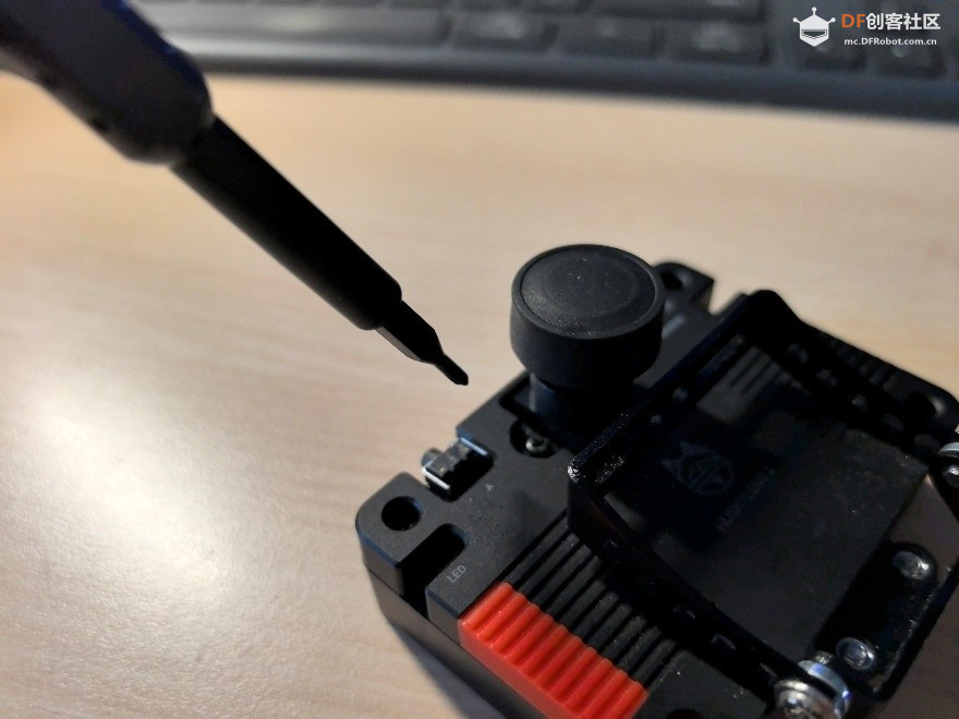

安装时建议先将 CMOS 底座固定到二哈识图 2 机身上,再安装镜头。如果先将镜头安装到 CMOS 底座,再整体固定到机身,由于镜头直径较大,螺丝刀无法保持垂直角度,只能倾斜操作(如图14),导致拧螺丝不方便,也可能增加滑丝或损伤结构的风险。
二哈识图 2 镜头套件及广角镜头试用报告图13
图14
建议:
官方说明书中可以进一步强调推荐安装顺序:
先安装 CMOS 底座,再安装镜头。
同时也可以在图文教程中明确说明错误安装顺序可能带来的不便。
