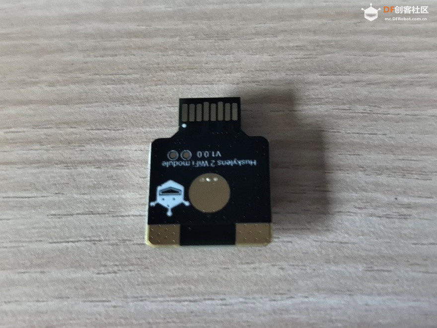

WiFi 模块实物如图 1 所示。
HUSKYLENS 2(二哈识图 2)WIFI 模块试用报告图1
图 1  WiFi 模块实物

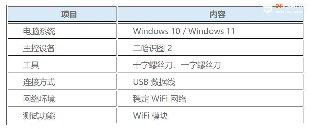

3.  试用环境与工具
本次试用所使用的软硬件环境如下。
HUSKYLENS 2(二哈识图 2)WIFI 模块试用报告图8

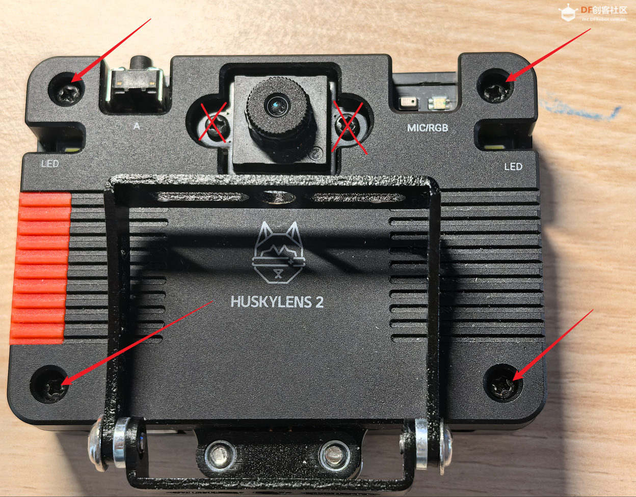

如图 2 所示,使用十字螺丝刀拧下二哈识图2 后盖的 4 颗螺丝。需要注意的是,镜头固定螺丝无须拆卸,图中打叉位置的两颗螺丝应保持原位。
HUSKYLENS 2(二哈识图 2)WIFI 模块试用报告图2
图 2  后盖螺丝拆卸位置

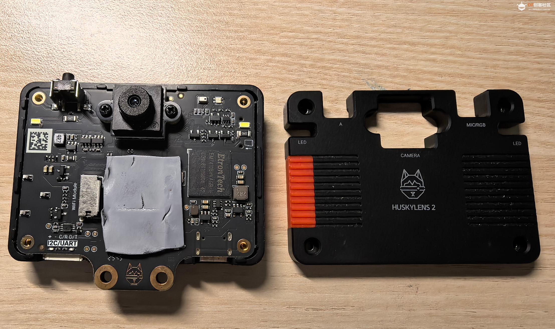

将金属外壳与 PCBA 主板分离。由于外壳与主板之间的导热硅脂具有一定粘性,分离时需要稍微用力,但应避免用力过猛,以免损伤主板或排线,如图 3 所示。
HUSKYLENS 2(二哈识图 2)WIFI 模块试用报告图3
图 3  金属外壳与 PCBA 分离状态

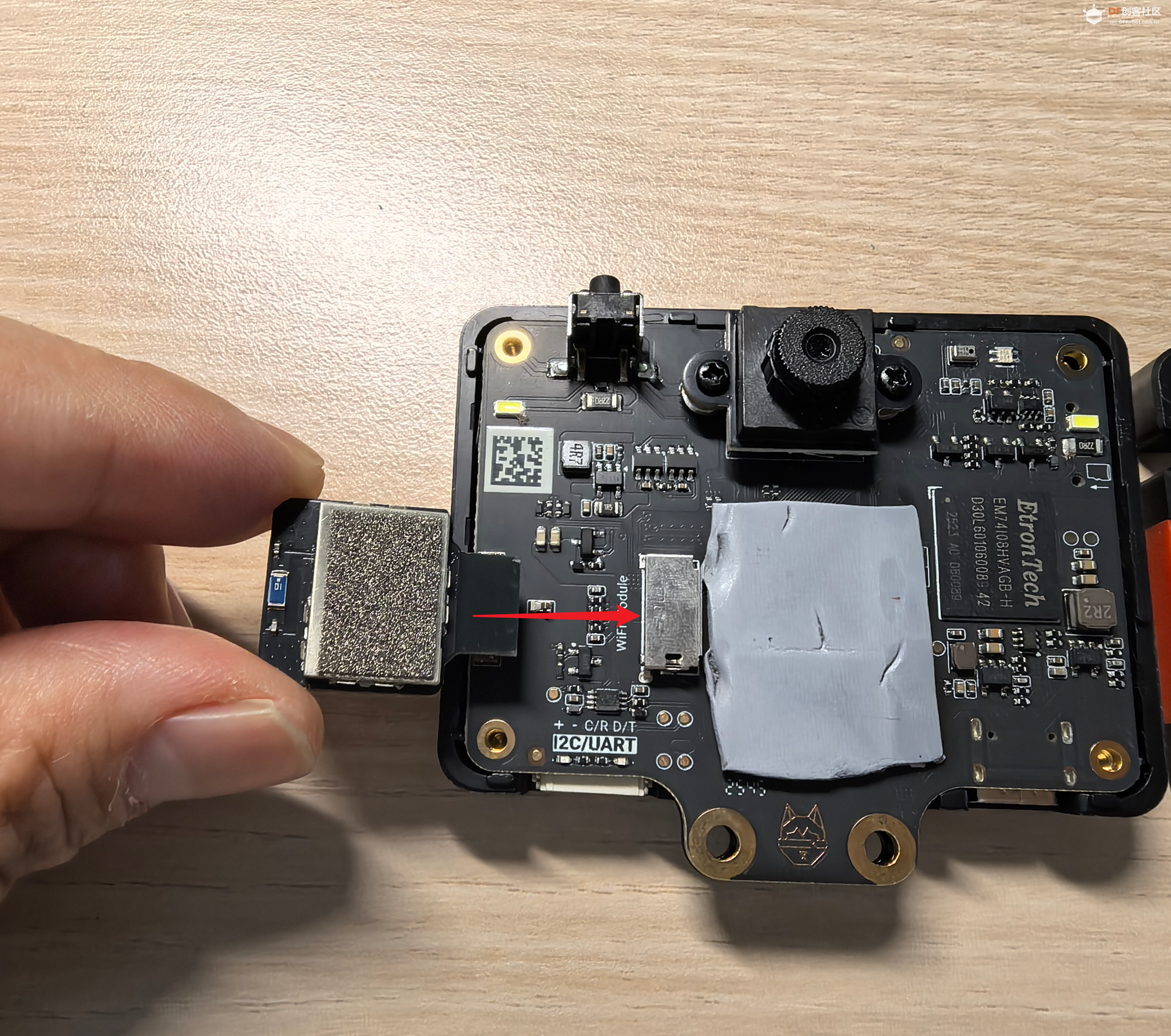

将 WiFi 模块对准卡槽后插入。由于卡槽较紧,需要从模块侧边平稳向内推入,直至模块外边缘与外壳内边缘基本齐平,如图 4 所示。安装过程中应避免拉扯模块表面的导电棉,否则可能影响 WiFi 天线的射频性能。
HUSKYLENS 2(二哈识图 2)WIFI 模块试用报告图4
图 4  WiFi 模块安装位置
确认模块安装到位后,将金属外壳装回,并用四周螺丝固定。

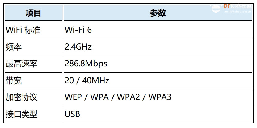

6.  WiFi 模块技术参数
WiFi 模块的主要技术参数如下。
HUSKYLENS 2(二哈识图 2)WIFI 模块试用报告图9

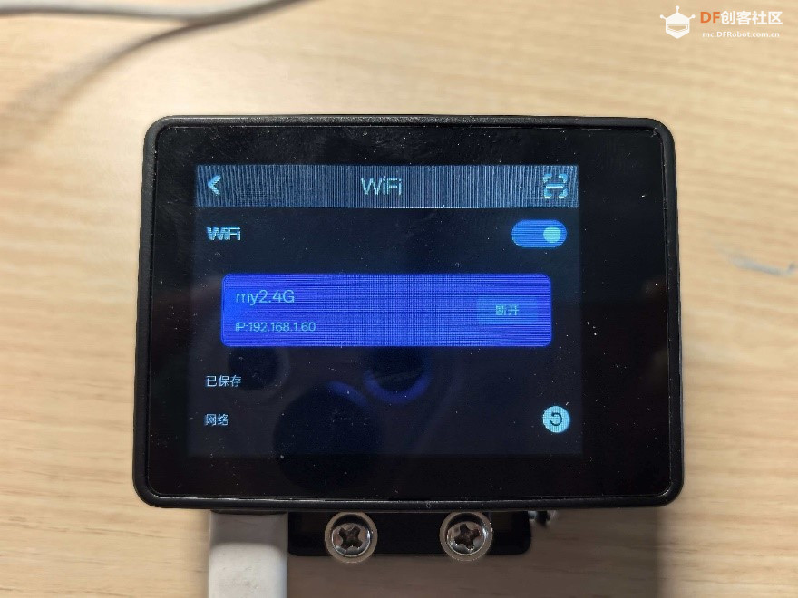

进入相机系统设置后,选择WiFi 功能,搜索可用 WiFi 信号并输入密码,如图 5 所示。
   HUSKYLENS 2(二哈识图 2)WIFI 模块试用报告图5
图 5  WiFi 网络搜索与连接界面

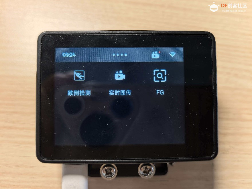

连接成功后,屏幕右上角会出现WiFi 信号图标,如图 6 所示。
HUSKYLENS 2(二哈识图 2)WIFI 模块试用报告图6
图 6  WiFi 连接成功后的状态图标

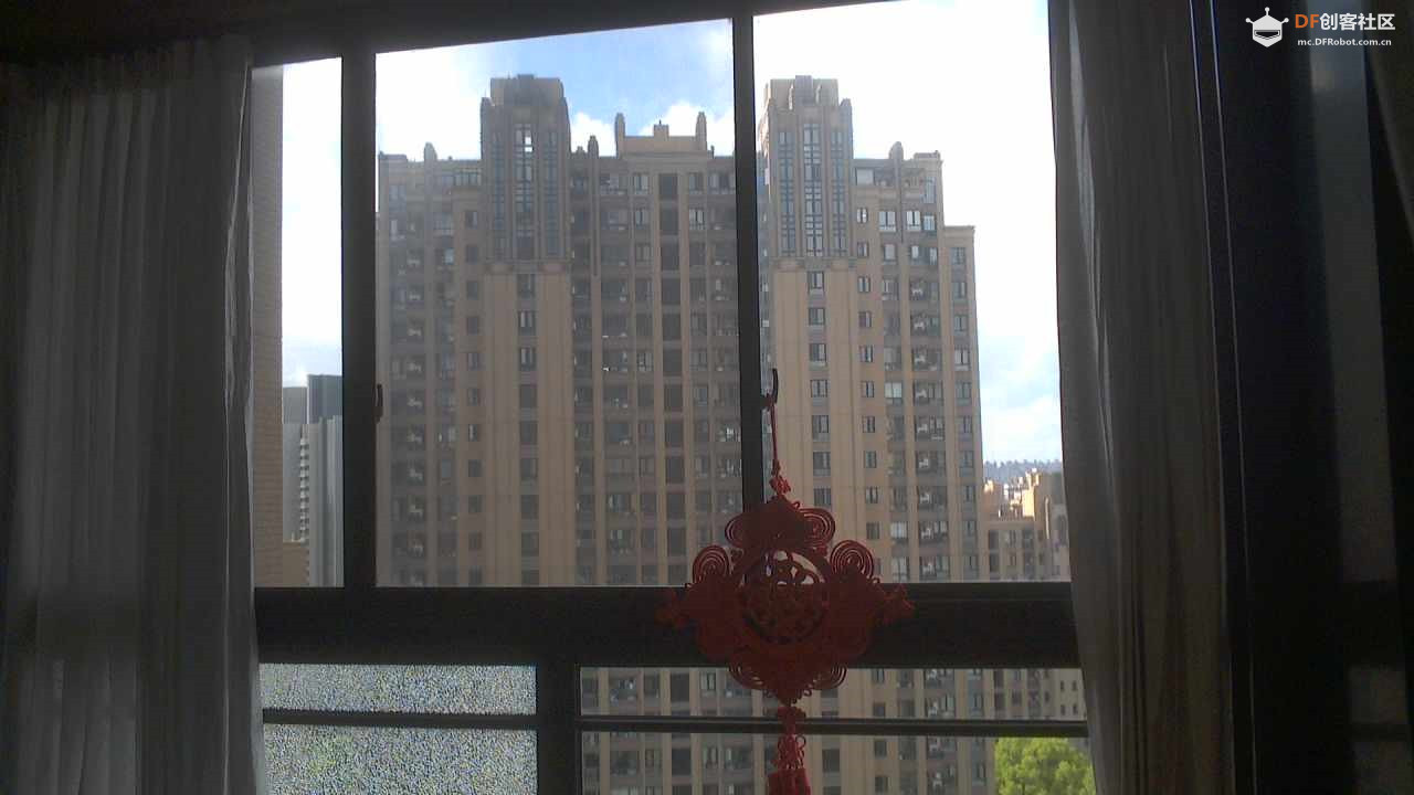

通过 WiFi 进行实时图传,实测画面如图 7 所示。
HUSKYLENS 2(二哈识图 2)WIFI 模块试用报告图7
图 7  WiFi 实时图传画面
从实际测试结果看,WiFi 连接过程较为直观,连接成功后图传画面能够正常显示,画面内容较清晰,可满足基础教学演示和创客项目调试需求。
