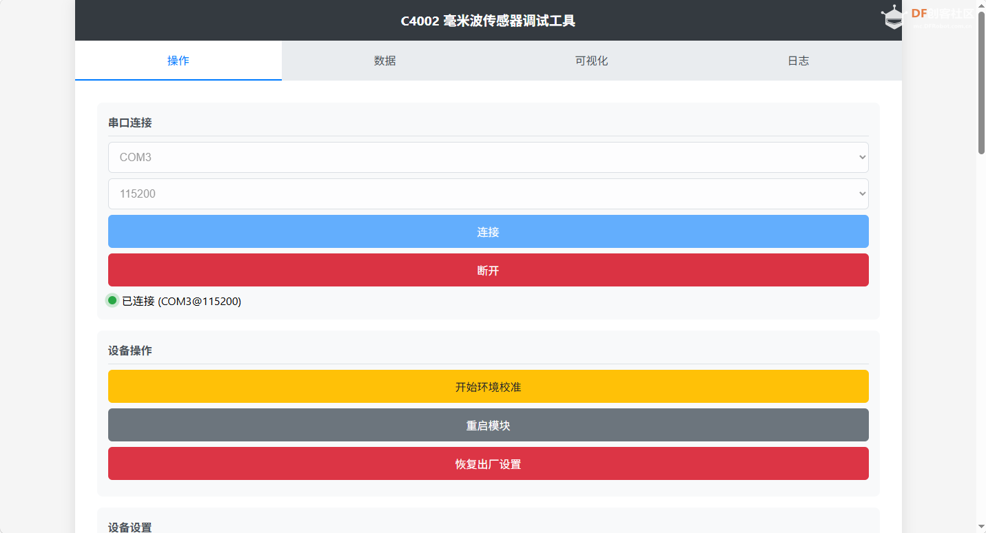

5.3 连接雷达
将C4002 通过串口转 USB 模块连接到电脑。
打开浏览器,访问 http://localhost:8000
在页面顶部的"串口连接"区域:
·        从下拉框选择正确的串口号(Windows 下通常为 COM3、COM4等)
·        波特率保持默认 115200
·        点击"连接"按钮
连接成功后,状态显示变为"已连接",所有设置项变为可用状态。

页面顶部有四个标签页:操作、数据、可视化、日志。"操作"标签页是主界面,包含串口连接、设备操作、设备设置、距离门设置等区域。

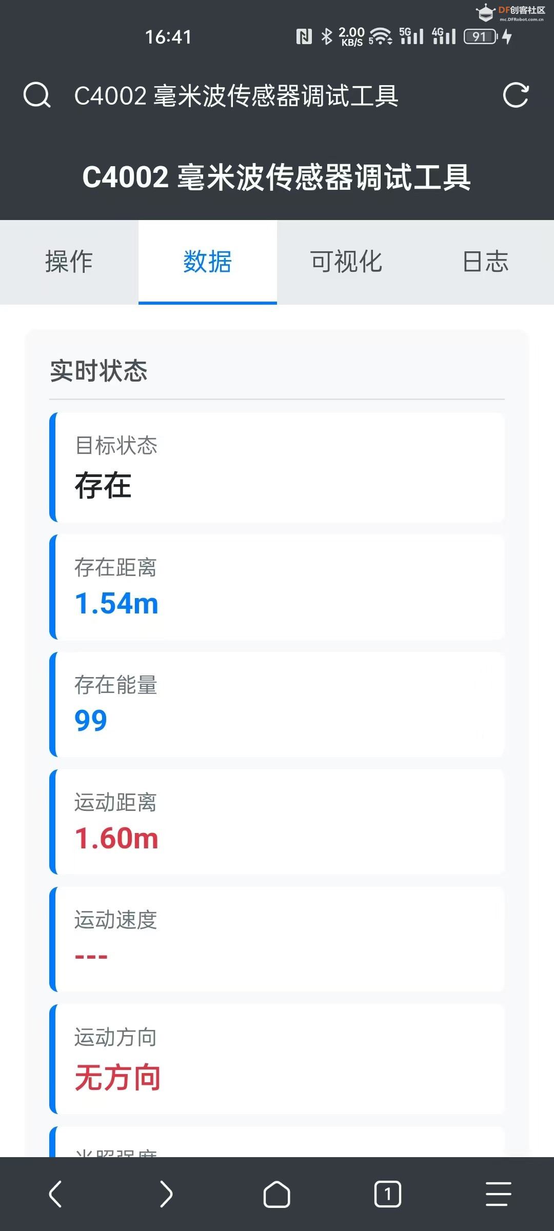

6.2 数据标签页 — 实时状态
切换到"数据"标签页,可以看到雷达探测到的实时数据卡片:
C4002 毫米波传感器调试工具图4
数据项
说明
单位
目标状态
当前检测到的目标类型(无目标/存在/运动/存在+运动)
存在距离
静态人体目标的距离
米 (m)
存在能量
静态目标的回波能量强度(值越大越确信)
0-99
运动距离
运动目标的距离
米 (m)
运动速度
运动目标的移动速度
米/秒 (m/s)
运动方向
运动目标的移动方向(远离/靠近/无方向)
光照强度
环境光强度
勒克斯 (lux)
消失倒计时
目标消失后还剩多少秒
秒 (s)
固件版本
雷达模块的固件版本号

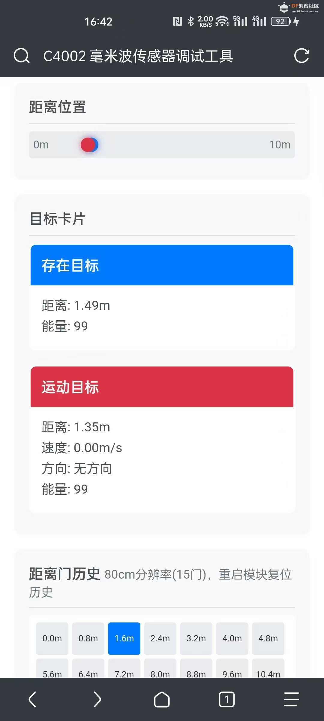

6.3 可视化标签页
在"可视化"标签页中,你可以看到:
距离位置条:一条从 0m 到 10m 的横向距离条,存在目标显示为蓝色圆点,运动目标显示为红色圆点,位置实时更新。
目标卡片:分别显示存在目标和运动目标的详细数据。
距离门历史:以方块形式显示每个距离门的最近触发状态。蓝色方块表示该门有存在触发,红色方块表示有运动触发,灰色表示无触发。

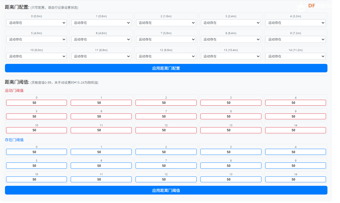

6.5 距离门配置
每个距离门可以独立设置为四种状态:
·        禁用:该门不参与任何检测
·        运动:仅启用运动检测
·        存在:仅启用存在检测
·        运动存在:同时启用运动和存在检测
配置完成后点击"应用距离门配置"按钮生效。注意:距离门配置是只写的,模块不会返回当前配置,请自行记录设置状态。
应用场景:例如只关心 3~5 米的运动目标,可以将其他门设为禁用,将对应门设为"运动",减少误报。
6.6 阈值与灵敏度
灵敏度阈值组:提供四个预设档位,一键切换运动或存在的检测灵敏度。
·        低灵敏度(0):适用于高噪声环境,减少误报
·        中灵敏度(1):默认推荐,平衡检测率和误报率
·        高灵敏度(2):适用于微弱信号检测,提升检测距离
·        自定义(3):手动逐门设置阈值
距离门阈值:当选择"自定义"灵敏度时,可以手动为每个门设置 0-99 的阈值。阈值越低越灵敏。未手动设置的门(#15-24)会保持随机值,这是模块的已知行为。
设置阈值后点击"应用距离门阈值"按钮。运动门阈值和存在门阈值需要分别设置。

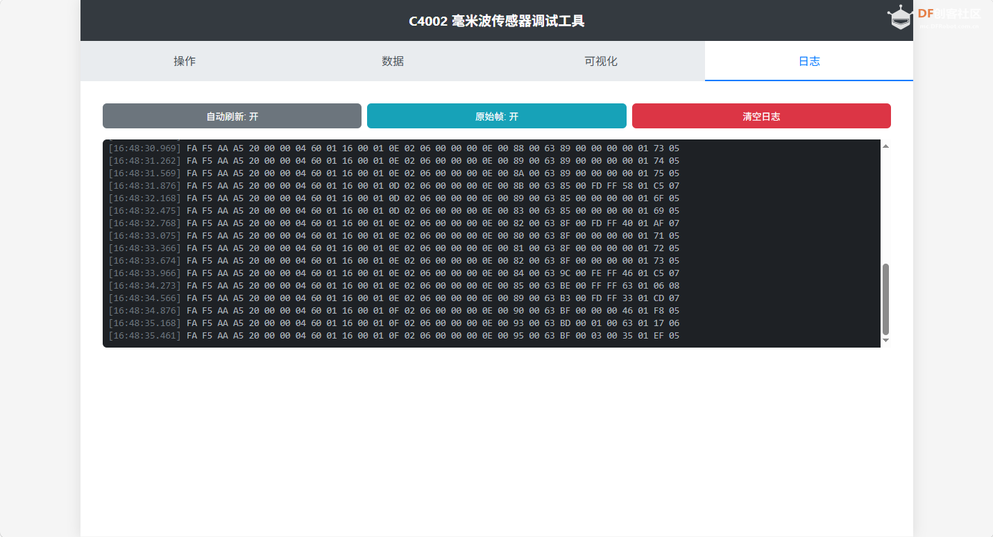

八、日志功能
"日志"标签页记录了所有操作和通信数据,对调试非常有帮助。
·        自动刷新:默认开启,新日志会自动滚动到底部,可手动关闭
·        原始帧:开启后,每条日志会附带完整的十六进制原始帧数据
·        清空日志:一键清除所有日志内容
