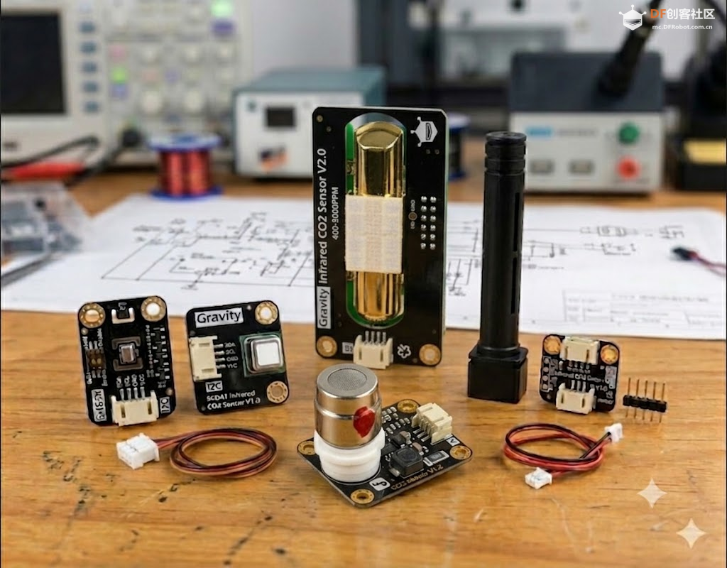

DFRobot 五款二氧化碳传感器全方位横评
空气中的隐形警报:一文读懂二氧化碳检测原理与传感...图3
针对不同的应用场景,DFRobot 基于上述原理推出了多款 Gravity 系列(免焊接、即插即用)的二氧化碳传感器。我们来看看它们的具体参数和特点:
1.极致性价比与极低功耗:Gravity: STCC4 三合一传感器 (SKU: SEN0678)
  • 检测原理: 热导原理 (TC)
  • 量程与精度: 400 ~ 5000 ppm | ±(100 ppm + 10% 读数)
  • 输出接口: I2C
  • 核心特点:
    • 三合一: 模块内置了 Sensirion 顶级温湿度传感器 SHT40,不仅能对CO2读数进行温湿度补偿,进一步提高CO2读数精度;
    • 超低功耗: 持续测量电流仅 950 μA,深度睡眠下低至 1 μA,非常适合电池供电。
    • 价格极低: 成本远低于红外传感器。
2.微型高精度标杆:Gravity: SCD41 光声红外传感器 (SKU: SEN0536)
  • 检测原理: 光声光谱 NDIR (PAS)
  • 量程与精度: 400 ~ 5000 ppm | ±(100 ppm + 5% 读数) (精度极高)
  • 输出接口: I2C
  • 核心特点:
    • 体积奇小: 尺寸仅 32*27*8mm,是传统红外传感器体积的几分之一。
    • 同样是三合一: 同时输出CO₂、温度、湿度。
    • 高精度: 采用了红外光声技术,数据极其稳健,是目前消费级智能家居的明星芯片。
3.工业级宽量程首选:Gravity: UART 红外传感器 (SKU: SEN0220)
  • 检测原理: 传统非色散红外 (NDIR)
  • 量程与精度: 0 ~ 50000 ppm (5%) | ±(50ppm + 5% 读数)
  • 输出接口: UART 串口
  • 核心特点:
    • 超大物理量程: 可以测量高达 50000 ppm(5%浓度)的二氧化碳,非常适合工业环境。
    • 抗干扰强: 具备优秀的温度补偿,且不受水蒸气干扰,寿命超长。
4.经典高精度之选:Gravity: PWM 红外传感器 (SKU: SEN0219)
  • 量程与精度: 400 ~ 5000 ppm | ±(100ppm + 6% 读数)
  • 输出接口: PWM / UART 串口
  • 核心特点: 传统的红外气室设计,稳定性好,提供了 PWM 脉宽调制输出和串口输出,为一些不支持 I2C/UART 的传统单片机提供了很好的兼容性。
5.快速响应与报警利器:Gravity: 固体电化学传感器 (SKU: SEN0159)
  • 检测原理: 固体电解质电化学
  • 量程与精度: 0 ~ 10000 ppm
  • 输出接口: 模拟电压 (2.7~4.1V) + 数字跳变报警输出
  • 核心特点:
    • 自带硬件报警: 板载电位器,可以手动调节报警阈值。当CO₂超标时,硬件引脚直接输出高低电平跳变。
    • 响应极快: 适合做安全防范、危险气体泄漏报警。
    • 注:功耗较大(约1W),不适合电池长期供电。

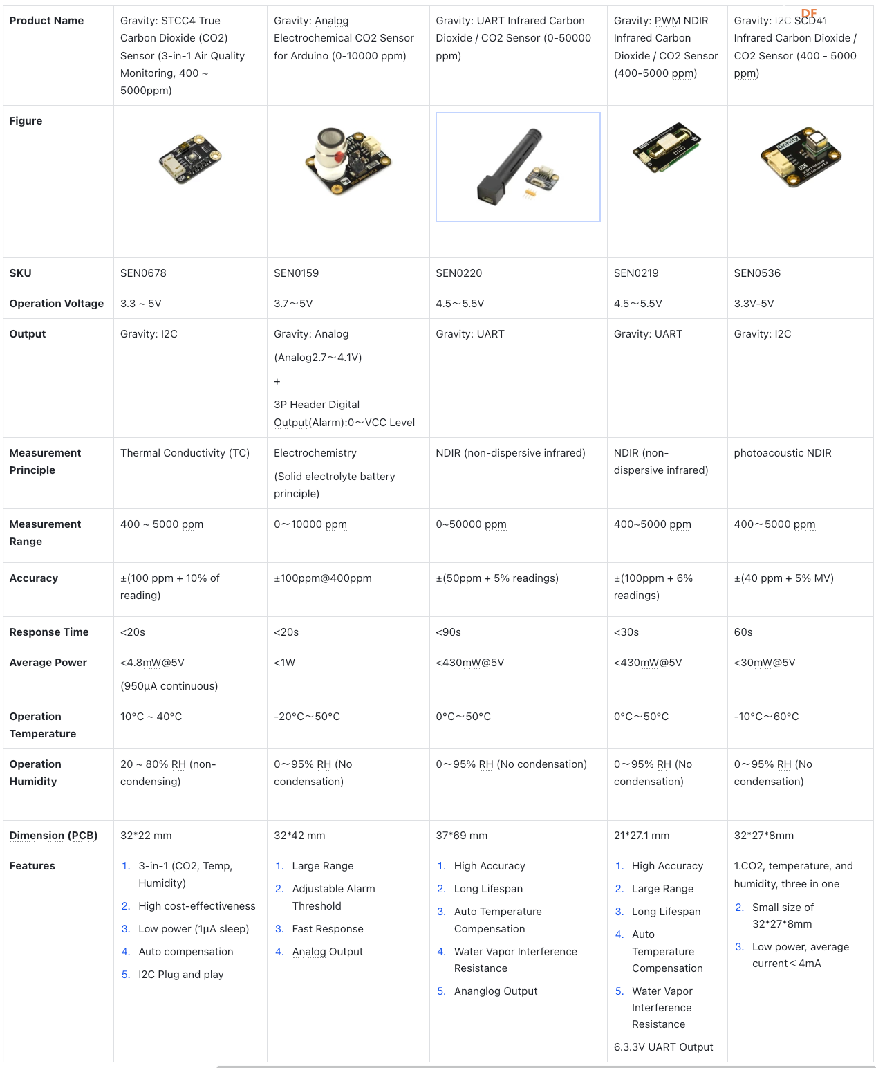

总结与选型终极指南
为了让大家一目了然,我们把 DFRobot 这五款 Gravity 系列传感器的核心技术参数进行了横向盘点,方便你根据项目指标对号入座:
DFRobot 五款二氧化碳传感器核心技术参数横向对比表
