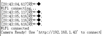

  • 烧录"CameraWebServer"示例代码,打开串口监视器查看IP地址

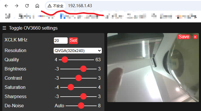

  • 局内网内的设备通过浏览器访问IP,点击start按钮查看图像画面
刷入成功后,我们会在串口中看到wifi连接信息。访问相应地址后,我们会看到以下内容。

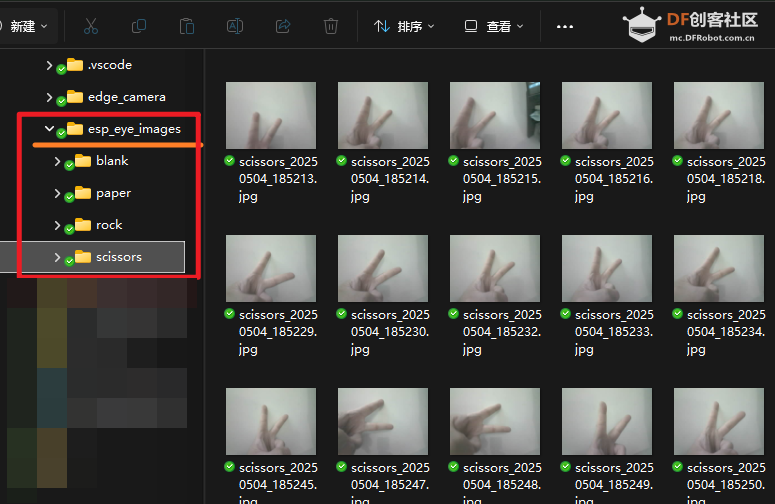

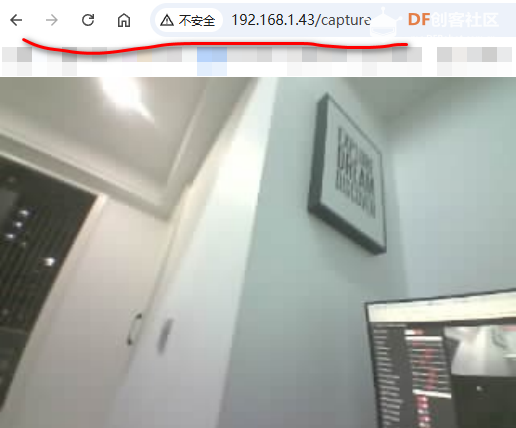

以防有的同学不知道,这里特别说明下:访问 /capture 子页面,可以抓取实时图片。所以我们对数据进行采集时,只要实时抓取这个地址返回的信息即可。当然,也可以修改CameraWebServer 的代码直接采集数据,但这样改动较大不是很方便,因此我专门用python写个了程序抓取:

程序运行后,会自动获取 CAM 返回的 50 张图片,并保存在程序目录。为区分不同物体,我们可以创建不同文件夹进行保存。

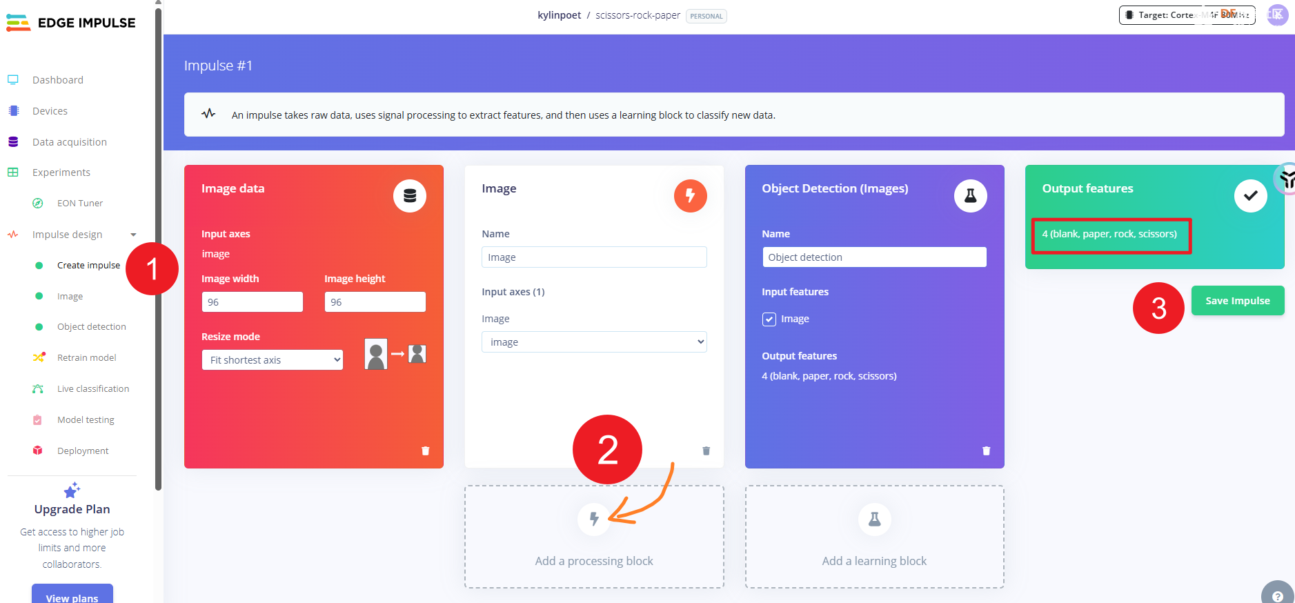

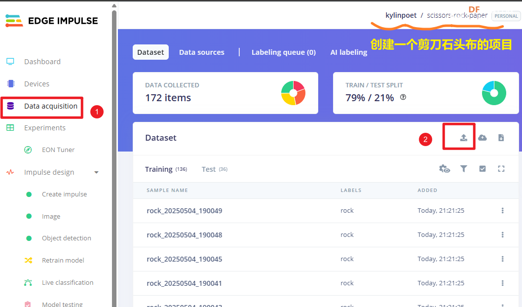

2. edgeimpulse平台处理
数据采集完成后,我们可以创建一个项目,然后将数据上传到平台:
ESP32-S3 AI CAM——EdgeImpulse视域下的物体识别图2

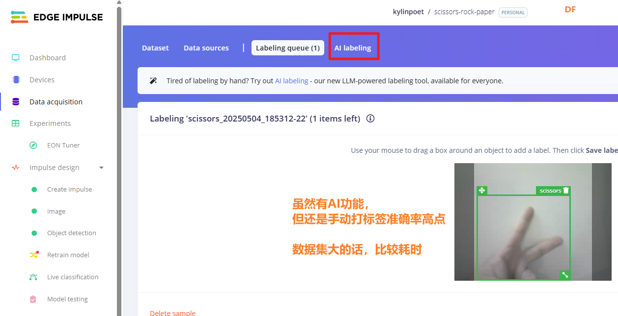

虽然平台的数据标签功能比较强,但数据量大的话,打标签还是需要点时间的。
ESP32-S3 AI CAM——EdgeImpulse视域下的物体识别图3

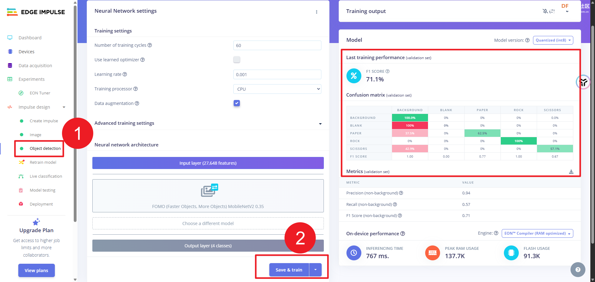

3. 训练模型
      完成所有数据的处理后,接下来我们进行模型训练。大家可以看到标签打完后,会自动生成分类标签。我第一次用以为要添加背景分类,所以会有一个 blank 分类。但实际上,平台会自动处理没有分类标签的图片。(所以这个 blank 标签是没有意义的,但我已经上传了,就保留不删除了)
ESP32-S3 AI CAM——EdgeImpulse视域下的物体识别图4
相关设置完成后,就可以直接在平台里训练了。(如果想要了解更细节的东西,同学们可以参考 DF的wiki实例,这里不多做介绍),在下图中大家可以看到训练的结果有个background标签,就是自动生成的。另外,识别率不高,和我的数据采集过程以及标签打得比较随意有关(手动狗头)

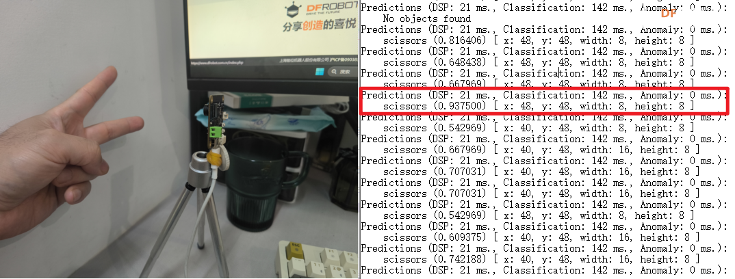

  • 打开串口监视器即可看到IP地址和识别结果,访问IP即可看到摄像头画面
ESP32-S3 AI CAM——EdgeImpulse视域下的物体识别图6
我们可以看到,识别率从 0.5 到 0.9 不等,基本上满足要求。
